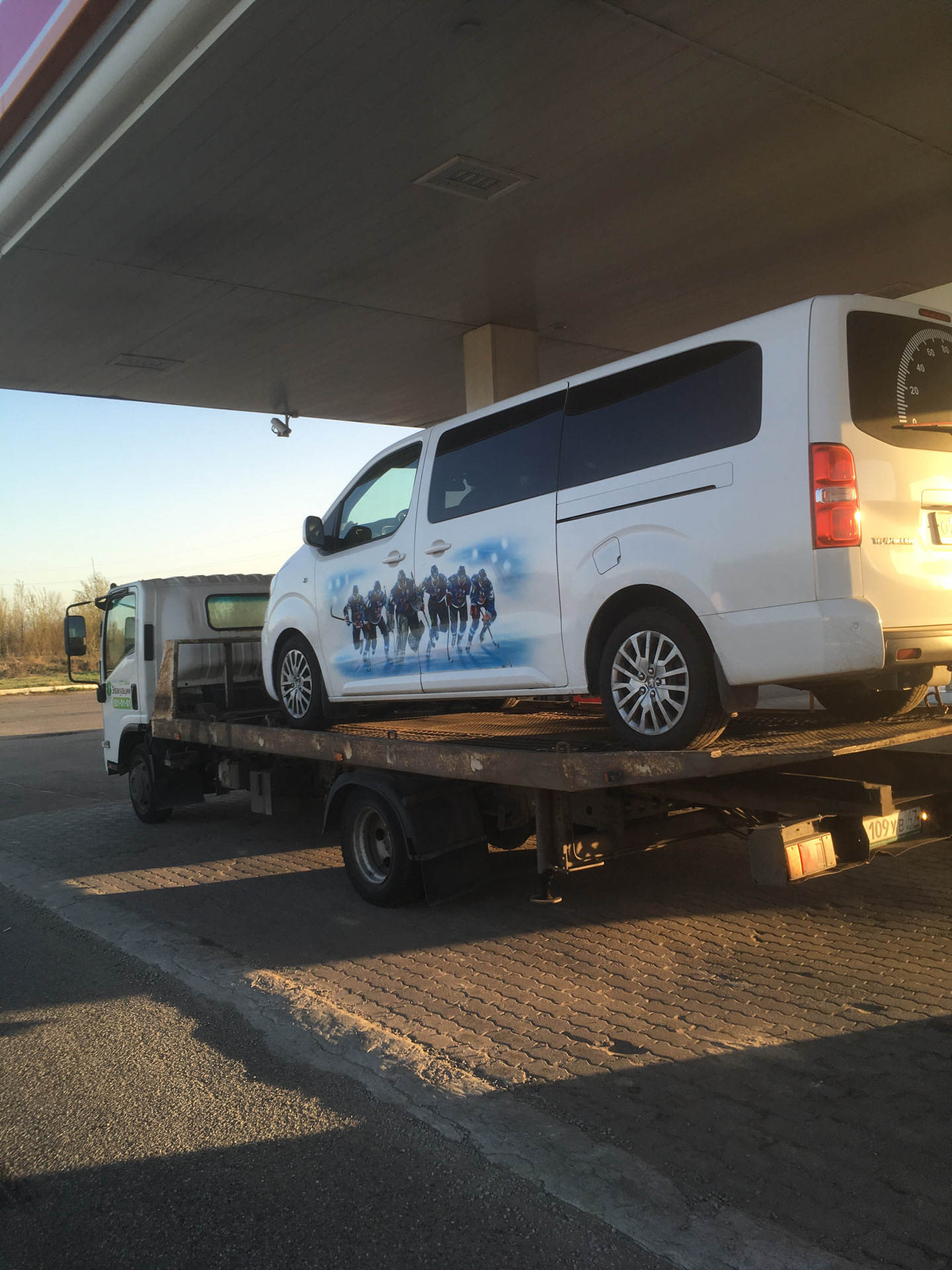

Когда до дома оставалось всего каких-то 300 км. Мой бегемотик сломался.
С М11 его спустили на эвакуаторе служб данной трассы до заправки в новгородской области.А пока его от туда везли, уже из Санкт-Петербурга фирма Пежо выслала свой транспорт, чтоб доставить его в больничку.
