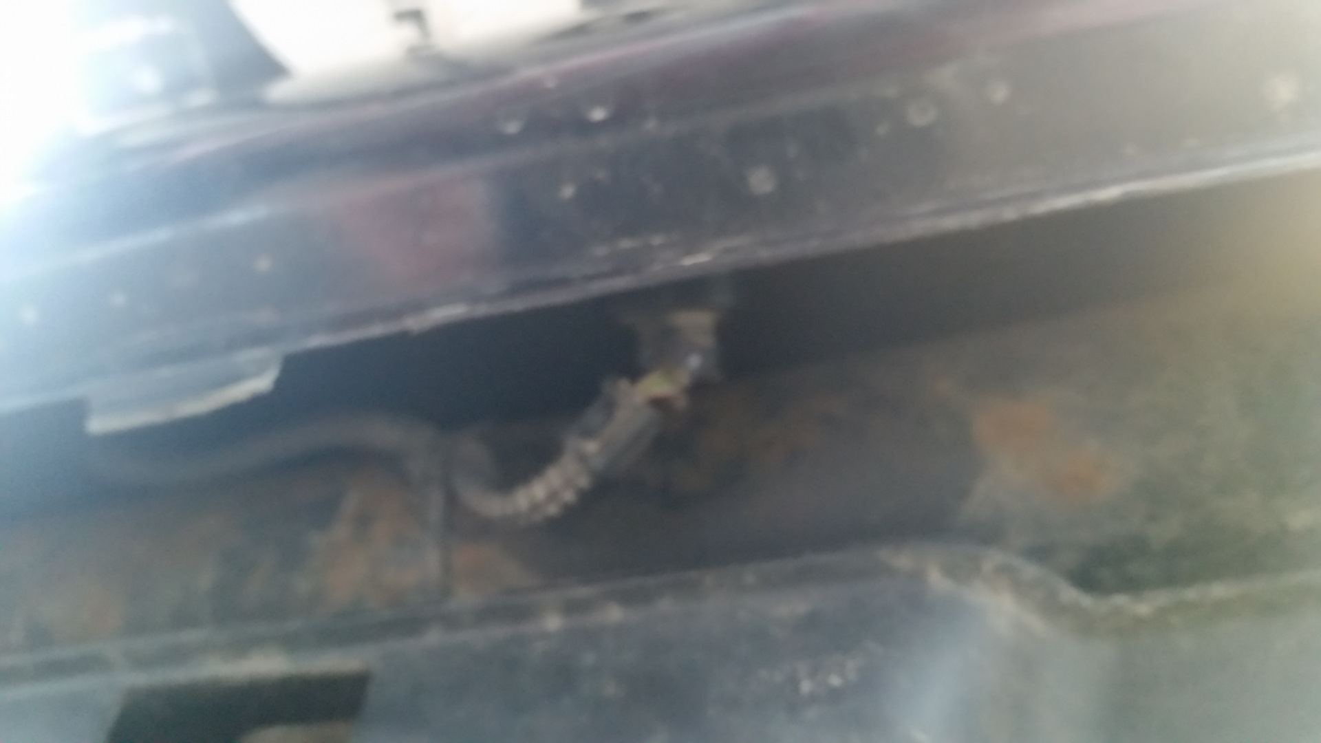

Тогда перетерлась проводка парктроника «заботливо» зажатая установщиками не штатного фаркопа.
Я восстановил проводку, запилил край разъема и вывел провода в сторону, чтобы их не перетерло…

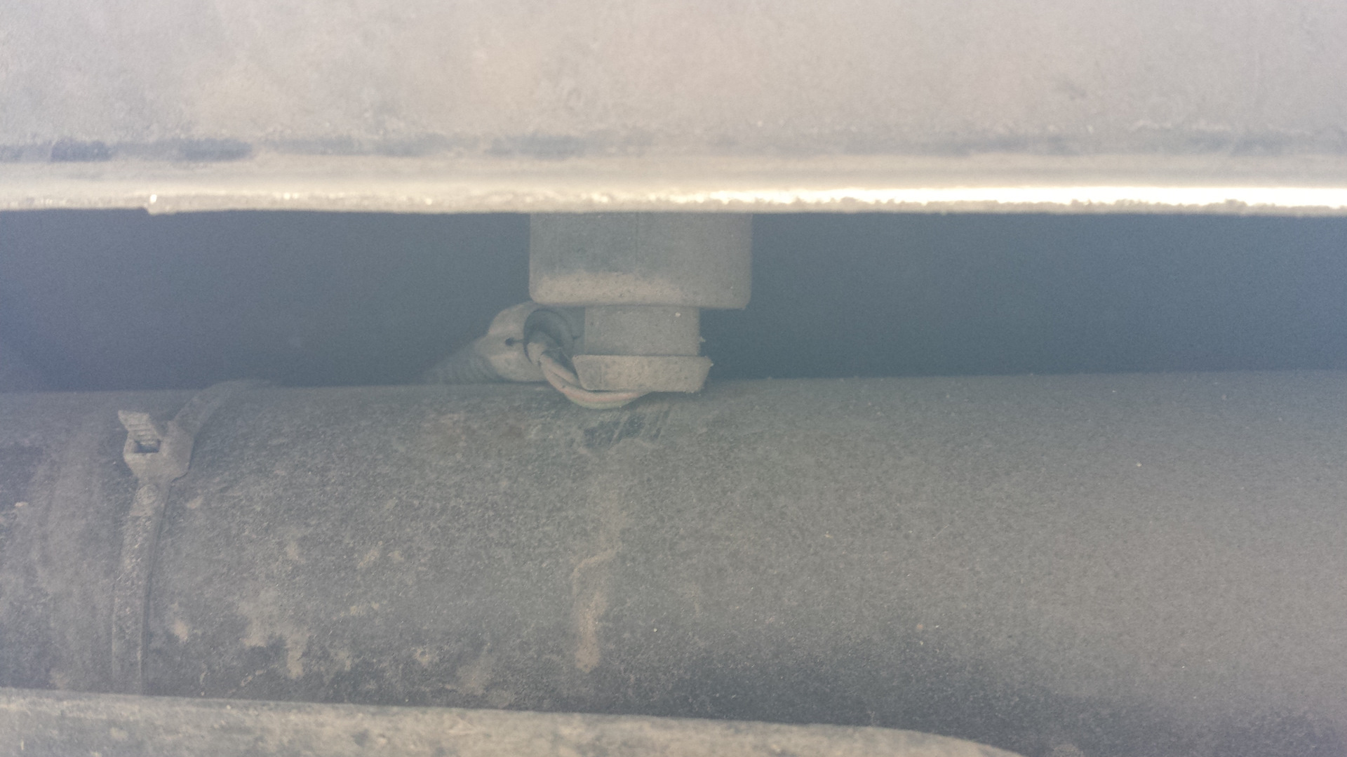

Прошло 2 года и этой зимой, при парковке «в сугроб» я перестарался и раздавил один из датчиков.
Бампер сыграл, а датчику упертому разъемом в трубу фаркопа пришлось слегка сложился…

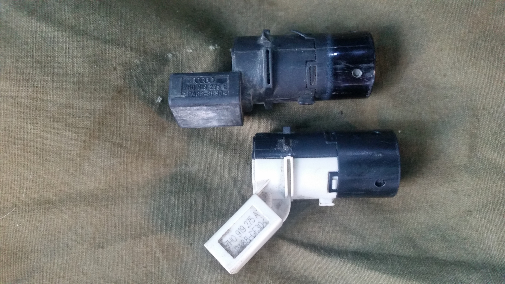

Причина – это смерть и внутренее КЗ одного из новых Китайских датчиков.

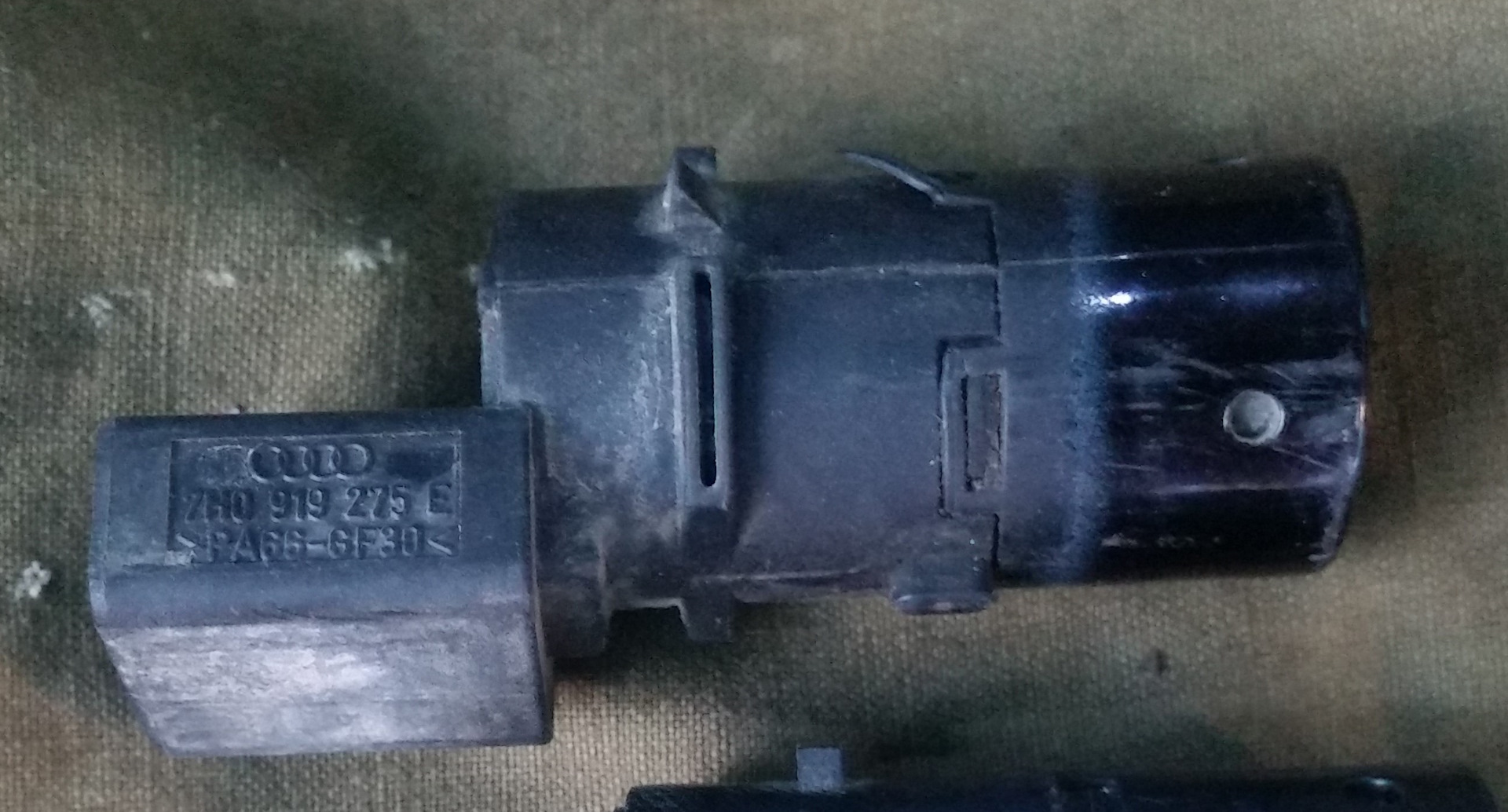

Правильные датчики с прямым разъемом (7H0919275E) .
Я покупал с разъемом под 45гр (7H0919275A), чтобы не упирались в трубу фаркопа.
420 руб. за штуку. ru.aliexpress.com/item/7H…4189-9428-3dd878f1c606-25
У этих датчиков белый штекер, он тяжело заходит в разъем, красный фиксатор не защелкивается.
Отказ одного датчика, не защелкиваться разъем — такое г-но покупать не советую!
