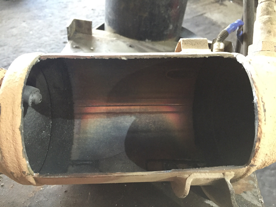

Решили с женой и ребёнком съездить в Самару, походить по магазинам. И вот стоим мы в пробке на выезде из города и вдруг машина начинает троить, загорается ”CHECK”. При нажатии на педаль газа машина начинает переодически чихать. Остановился, осмотрел подкапотку и увидел раскалённые до красна катализаторы.

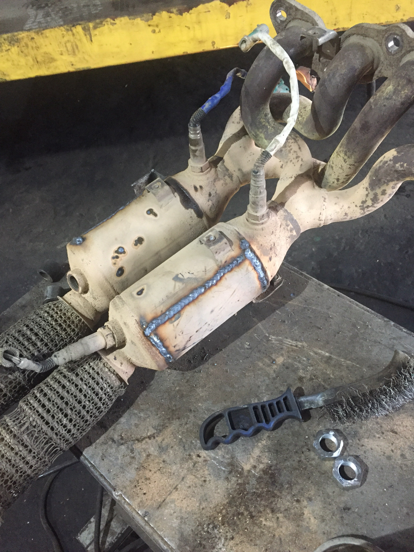

Сняв его, начали его резать
Вот так выглядит катализатор изнутри. Между керамическими сотами и железом имеется слой из стекловаты.
В очищенный катализатор выварили пластину для отвода выхлопных газов от лямбды.
Сам датчик мы вкрутили в другую толстую гайку и приварили через 3-х сантиметровую втулку к стандартному месту крепления лямбды. Это сделали мы для того чтобы подальше удалить датчик от выхлопных газов, дабы избежать “CHECK’а”. Фотографию с этого момента не успел сделать.
В итоге все выглядело вот так.

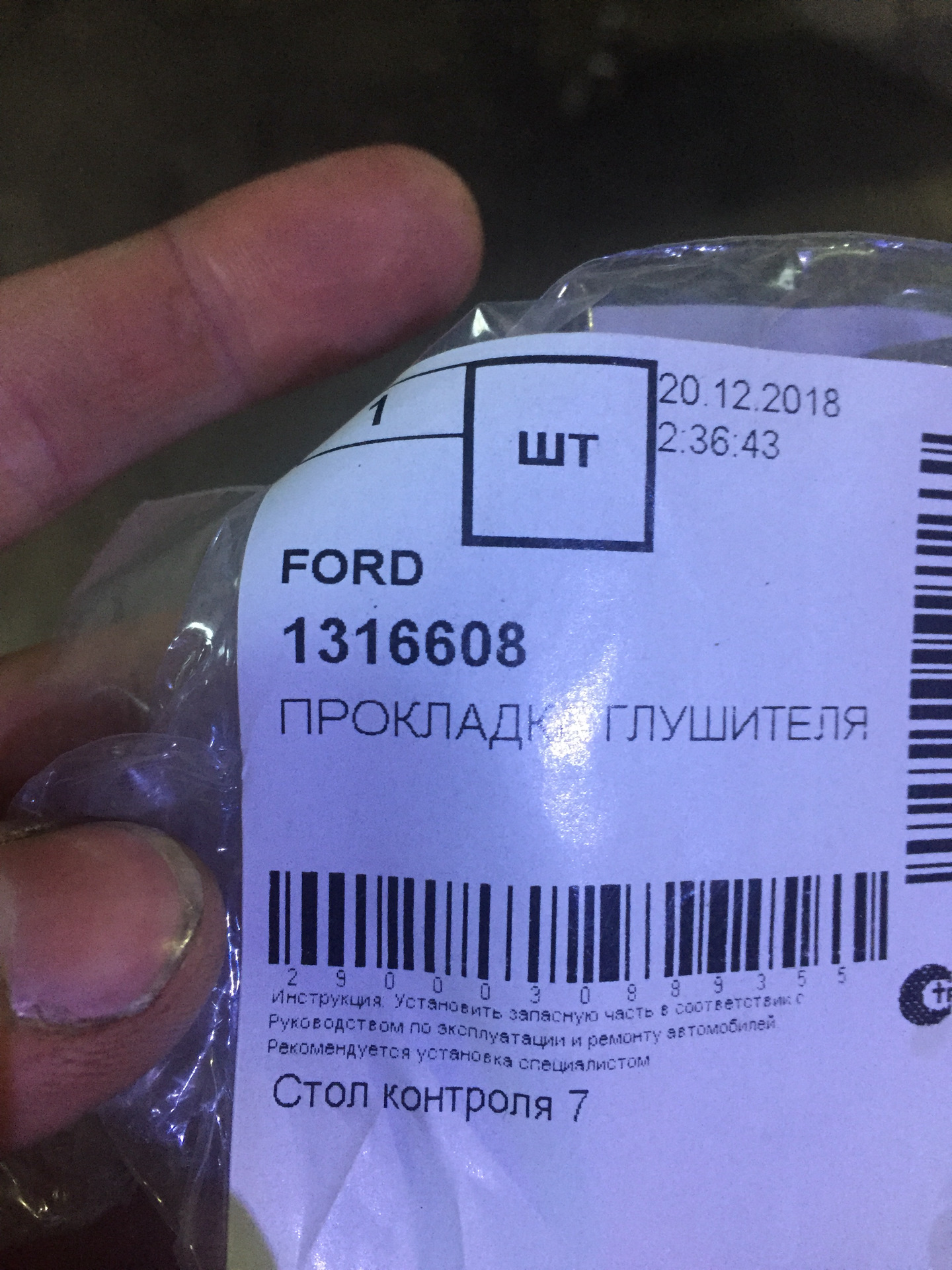

Так же были приобретены 2 прокладки для установки выпускного коллектора стоимостью в 700₽

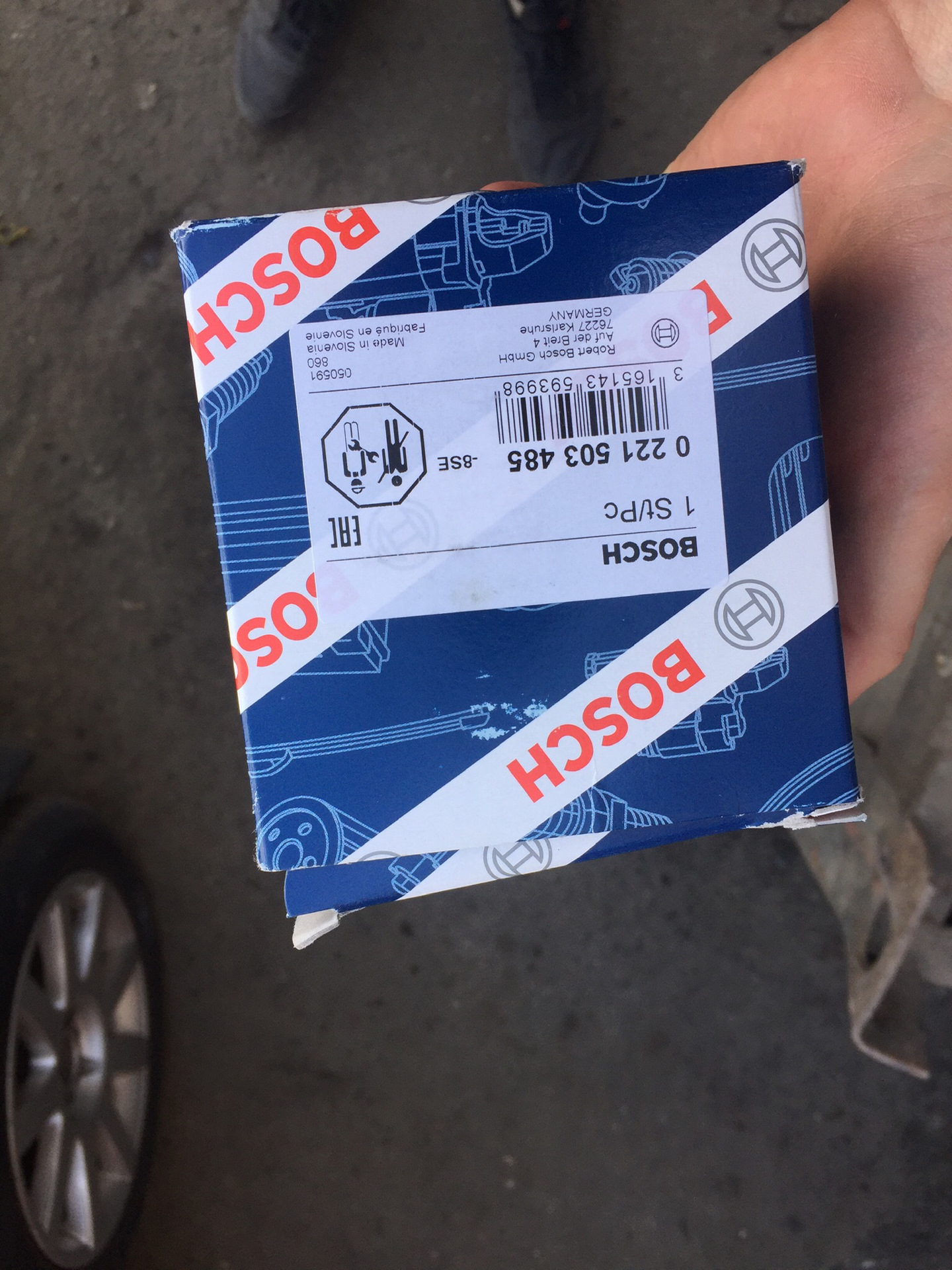

Сразу пошёл заказывать катушку зажигания. Хотел заказать оригинальную катушку, но их не было на складе в Ульяновске. Взял BOSCH за 2200₽ + ещё 100₽. В итоге через час катушка была у меня в руках.
В комплекте не было болтов крепления а старые не подошли, так как основание катушки было толще. Подобрали болты, установили. Запустили двигатель, машина работает отлично, “CHECK” не горит.
