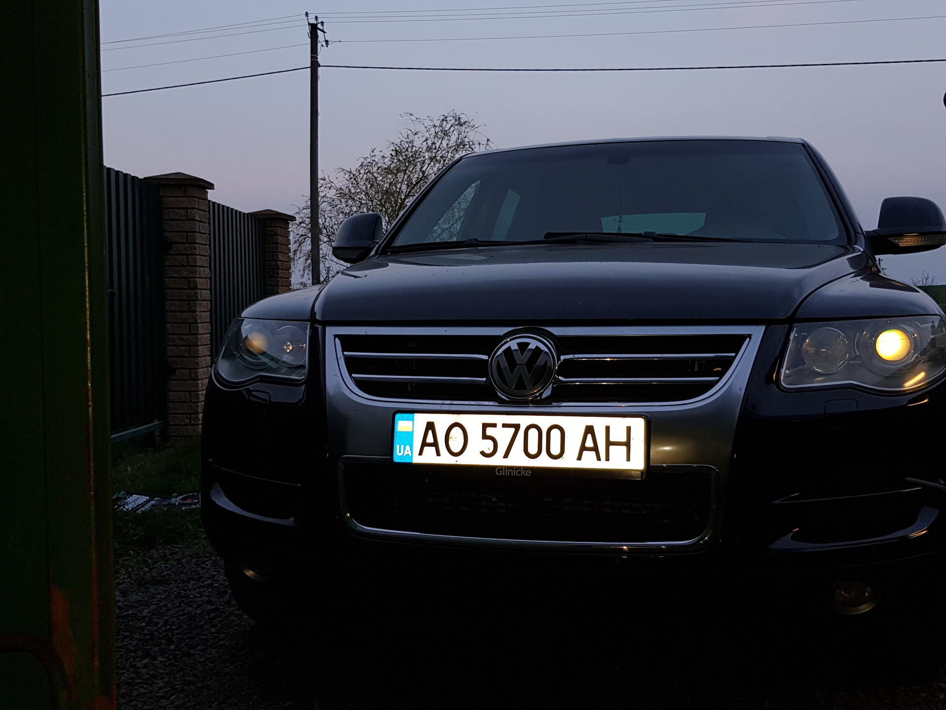

Всем привет! Попробую в один пост впихнуть невпихуемое) И так встречайте Volkswagen Touareg, был куплен в Польше, один хозяин с 2008 года, состояние отличное пробег 240 тыс.км.На пневме, коричневый салон, везде элекрорегулировки и много разных плюшек.Новая зимняя на заводских дисках. Двигатель 3.0 BKS 225 скакунов.
После рамного 140 сильного Соренто, Таурег просто пушка.Конечно поездив недельку к динамике начинаешь привыкать и желание жать на педаль проходит, уже хочется ехать спокойно и кайфовать от мягкости хода.
По кузову и ходовой вопросов нет а вот по электронике есть вопросы, которые уже начал устранять потихоньку.Был куплен самый главный прибор всех VAGоводов(без него никуда)сканер Вася! Вася мне на ошибки и указал.

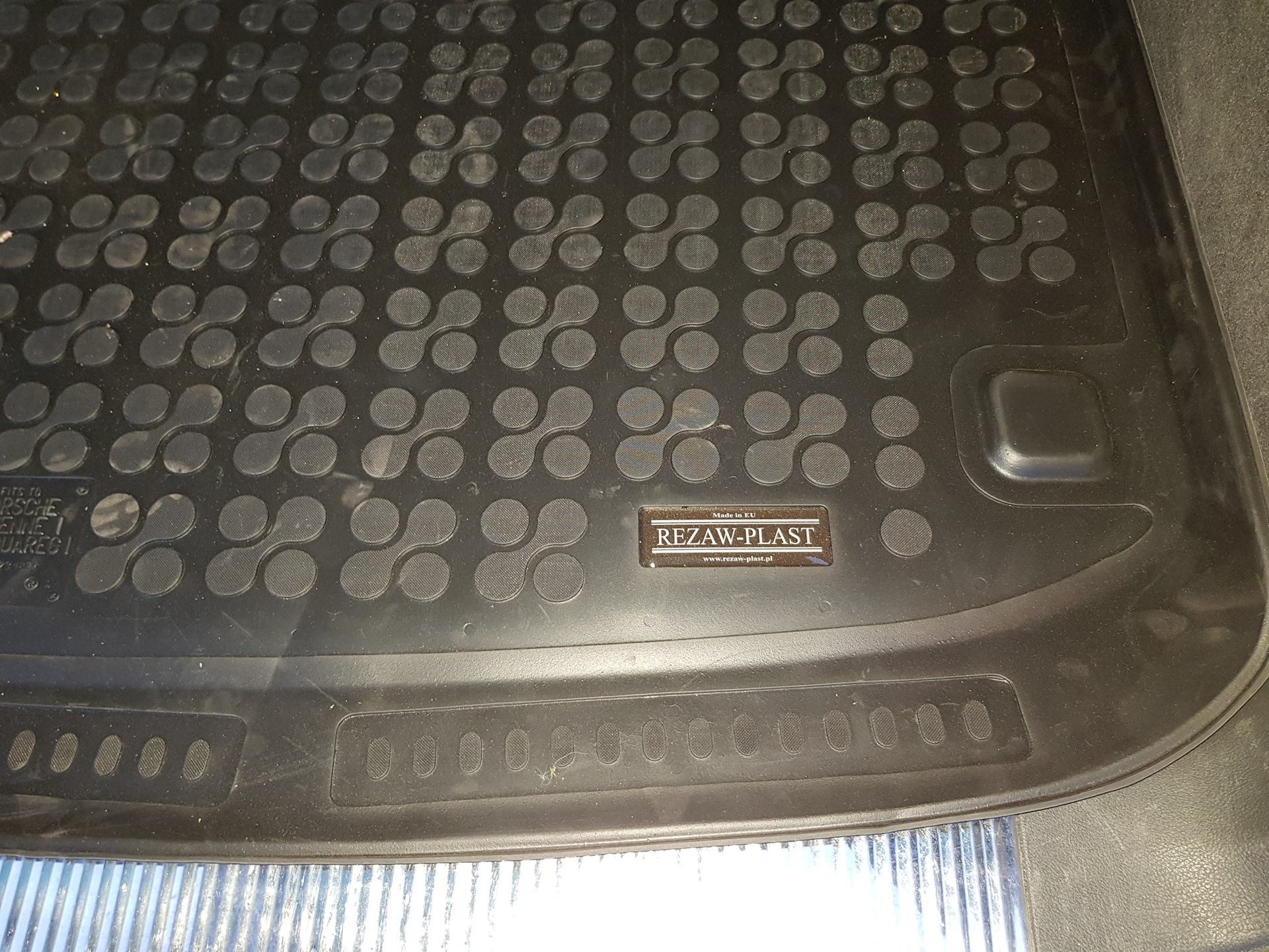

Что сделано. Отремонтировал заводской парктроник (пришлось снимать передний бампер чтобы поменять датчик), заправил кондер, устранил ошибку по датчику охраны и датчику наклона автомобиля(скрутка под пятой водителя), ошибку адаптивного освещения(просто заменив сгоревшие H7).При повороте налево периодически выскакивала ошибка по фарам(фишка на датчике высоты не до конца была защелкнута). Заменил масло, поменял фильтра.Купил коврик в багажник.
Что нужно сделать. Поменять резину(почти лысманы), затонитовать передние боковые, устранить ошибки ассистента смены полос, датчик температуры хладогента, датчик загрязнения воздуха, датчик температуры ОГ, ошибки по блоку прицепа. И самая главная ошибка, бич двигла BKS, заслонки 2х впускных каналов (планируется удаление всей этой экологии и прошивка на евро 2).
Как то так…Машина хорошая, мне и моей семье нравится.
