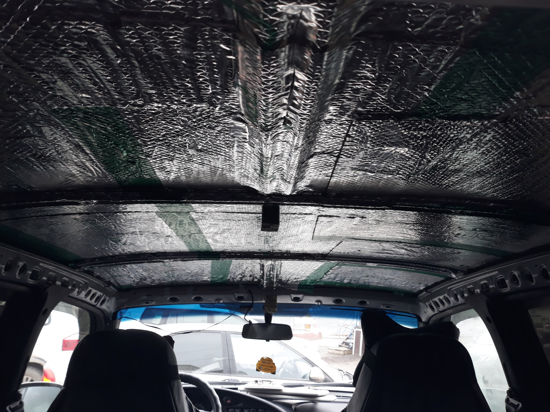

Сестра уехала в отпуск и оставила мне свою шниву на растерзание. Проклеил виброй крышу. Ушло 5 листов 50х70 см. Осталось проклеить водосток. По времени ушло на все примерно 3 часа.

когда будет плюсовая температура — займусь, а то в -17 с ветром вибра не приклеется)
я ее клеил, когда тоже ветер был и за бортом около нуля. Заводишь двиг, включаешь печку, топишь салон, листы вибры кладешь на двиг и прикрываешь капотом. В итоге она становится мягкой и в салоне тепло и крыша прогревается. Клеишь по всей крыше, потом прикатываешь. Я так и зимой клеил. Ничего не отпало.
Ну тогда и не парься. Главное клей вибру которую нужно феном разогревать, иначе есть риск что вибра которая клеится без фена на солнце нагреются и отойдёт от крыши.
4 мм на крышу — это перебор для сильно лифтованного авто. Смысла нет, так как на крыше вполне одной вибры хватает. От крыши шума нет, только звон дребезг железа.
при наличии саба и мощных динамиков крыша все равно резонирует не провибренная. Поэтому ее покрытие виброй тоже вносит вклад в улучшение качества звука.
двери шумованы, а музыка к потолку как то не относится)
Немного не додумываешь, шумка сверху правильно подобранная не дает звуку выходить и как бы придает объем чтоль, тож думал туфта, проклеил, и даже все друзья сказали что звук стал лучше
а какой смысл клеить вибру на потолок, что она дает? не проще просто спленом толстым? хоть польза будет
От сплена толку мало) это очень старо известный материал, сейчас полно нового и более полезного)) тот же бипласт и бипласт премиум, но ска дорогой я им крышу делал
уже проклеены все двери, арки задних крыльев. Но если навалить саб, то дверь багажника все равно дребезжала. Щас дребезга не стало. Стоишь у машины — саба ваще не слышно. Открываешь дверь — становится слышно бумц-бумц от него. Ну и теперь не будет слышно стука от дождя. Минус только в том, что зимой лед будет плохо таять на крыше.

сколько по толщине мм вибры и сколько мм шумки в идеале надо?
На сайте stp рекомендуют аэро 2мм, и бипласт 15мм stp-russia.ru/calculation/. stp-russia.ru/catalog/zvu…shchie-materialy/biplast/

А так клеят кто во что горазд. Я на ниву клеил что было в гараже
вот и я так же буду)
такую и поклею
вибрации железа меньше и звона во время дождя нет. Летом меньше нагревается от солнца, зимой меньше тепло выходит из салона.
а если просто сплен в 20 мм?
станет потише немного и потеплее. Без вибры клеить шумку смысла нет. И во многих случаях шумка вообще не нужна, только вибра.
И сколько мм надо вибры и шумки?
Клеить шумку на крышу не вижу смысла. Вибру вполне 2 мм хватит.

в шумке есть смысл если хочешь чтоб музыка получше зазвучаала, но чудес как говорится не жди)

Эффект как в танке становится, в ливень слышно только капли на лабоче
и + 50 кг веса?
5-7кг на крыше вместе с утеплителем

я купил шумку и вибру в начале зимы, только вибра там 2 мм, а шумка 10мм, в 2 слоя закатать чтоль?
Именно!)
всмысле, т.е. 4 мм вибры и 20 мм шумки делать?
4мм вибры. Теплушки и 10 хватит. Потолок не оденешь с 20мм теплушки

Не надо 2 слоя. Одного хватит.

не надо в 2 слоя! это для крыши перебор в 2мм достаточно, у меня то ли 2 то ли вообще полтора проклеено. а шумка какая?
все фирмы шумофф

Какая шумка то — STP? В мм? И что за "водосток"?
Да, СТП, вроде 2 мм. Водосток — под жабо дворников, где трапеция стеклоочистителя стоит.
