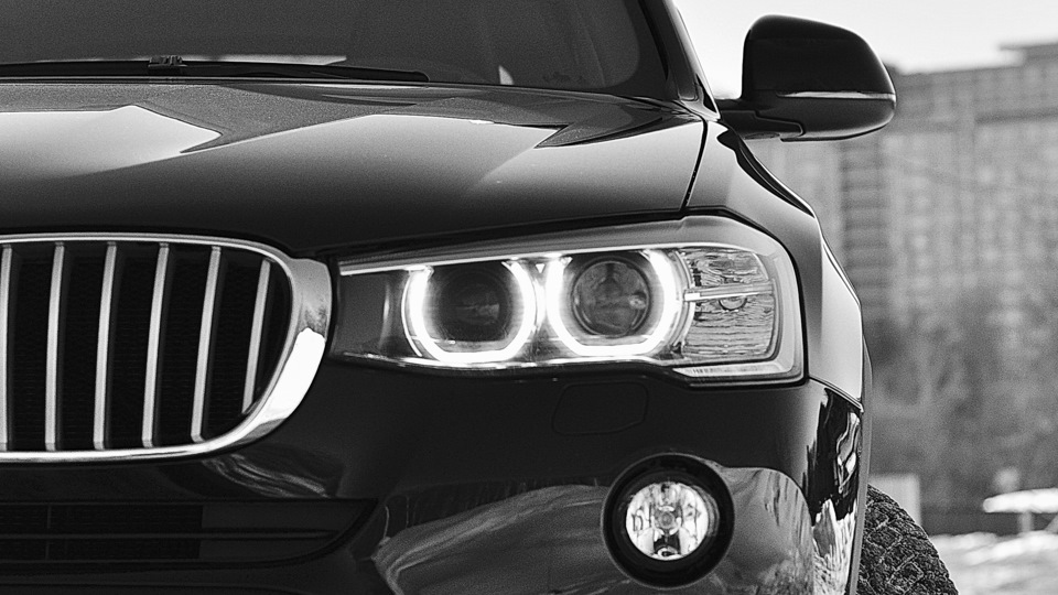

Ну вот, наконец-то спустя 1,5 месяца завершился процесс обкатки :) Да-да, кое-кто в Суоми каждые выхи катает, а кто-то от дома до работы еле-еле 2 тыс. намотал :) попробую поделиться впечатлениями уже осознанно, а не на первых эмоциях. Все ИМХО разумеется.
— черный жутко маркий, но зато чистый самый нарядный это факт. Машину мою дважы в неделю, Ешку чаще чем 2 раза в месяц никогда не намывала.
