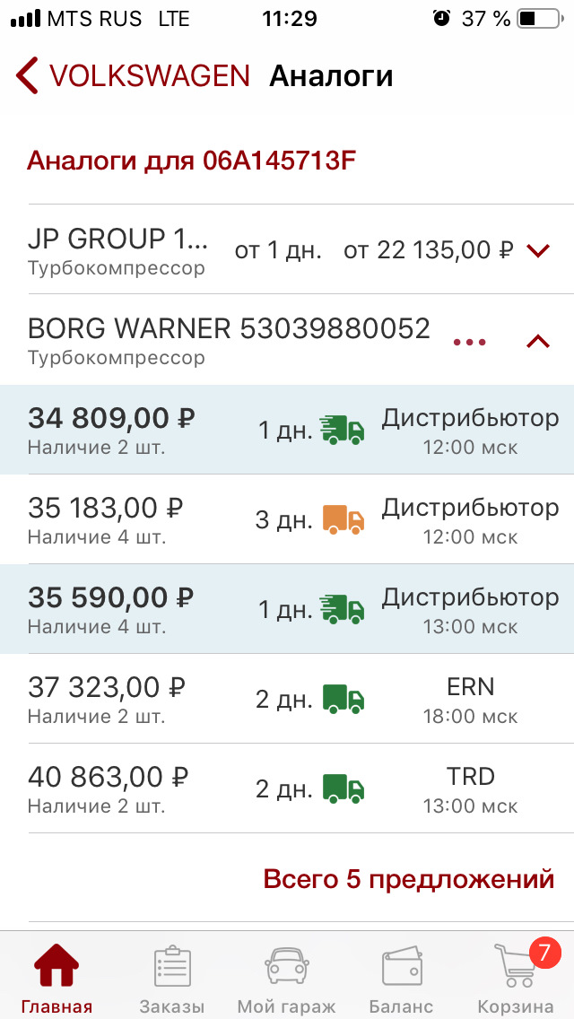

Думаю что это турбина в кулёк масло кидает, одним глазком уже поглядываю в сторону новой турбины🙈🙊
В стоке по каталогам стоит к03s, скорее всего это будет боркварнер.

Ставь borg k03s и не заморачивайся)! Хочешь мощнее ihi с tsi!
