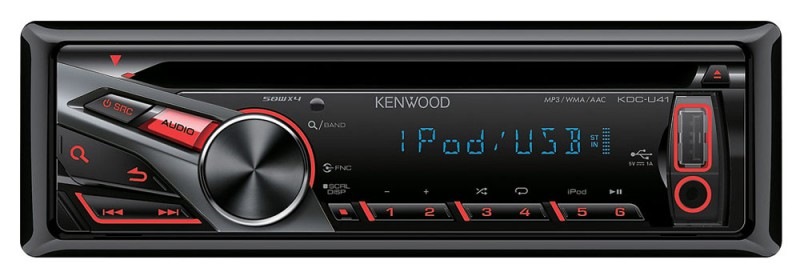

Я думаю модель 1-din магнитолы не особо важна. У всех одинаково может быть такая проблема.
На крайний случай, если кому интересно о нашей магнитоле тут и тут

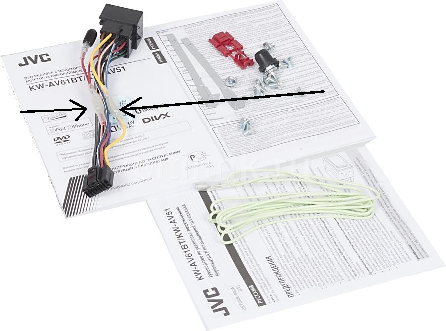

Как же лечится такой глюк?
Обычно в магазине говорят, как это делать и мне тоже говорили. Но я сначала забил и не делал. Хватило меня на 11 месяцев. Сегодня психанул и пошел в машину.
1) Снимаем магнитолу. ( Я снимаю всегда просто полку с магнитолой, открутив 4 винта. Это быстрее и удобнее).
2) отключаем магнитолу.
3) А теперь на проводах от магнитолы меняем местами красный и желтый провода. Красный присоединяем к желтому, а желтый к красному. Очень аккуратно, но с усилиями. Не сломайте контакты.
ВСЁ. Наслаждаемся нормально работающей техникой. У меня лично, даже с начальными настройками звук настроился по другому. Раньше 60% баланса было направлено на пищалки.
Теперь садясь в машину и заведя её, я слушаю ту песню, на которой остановился и заглушил Румстера. И не надо постоянно помнить, что магнитолу надо вырубить, перед тем, как заглушить машину.
