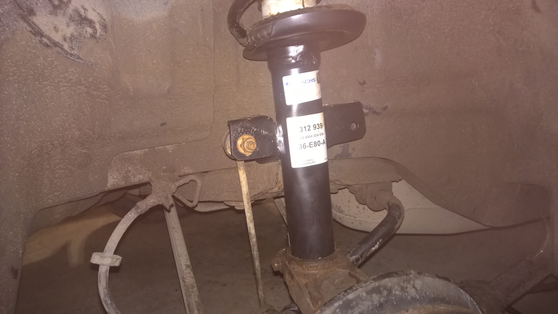

По установке все просто:
Ослабляем гайки крепления колес задней оси
Потдомкрачиваем заднюю ось с двух сторон (что бы разгрузить стабилизатор)
Дальше пишу по одной стороне-
снимаем колесо, откручиваем тягу стабилизатора от стойки, откручиваем болт кулака держащий стойку.
Отсоединяем фишку датчика абс от ступицы.
Откручиваем тормозной суппорт от скобы.
Откручиваем от цапфы 3 рычага
(Внимание! При закручивании назад сразу нужно наживлять продольный рычаг, и болт переднего поперечного рычага закручивается под наклоном на себя, наживляйте рукой, вроде так, если память не изменяет).
Сверху опорная подушка крепится двумя болтами (головка на 10").
Вытаскиваем стойку с цапфой (можно и не вытаскивая), ищем пластину 2-3мм,
вставляем ее в прорезь кулака и разжимаем болтом кулака (вкручиваем с обратной стороны, болт упрется в пластину и амортизатор легко выходит, без всяких ударов кувадлой)
Ну дальше процесс понятен, у кого нет стяжек везем на СТО, у кого есть стягиваем пружину
и откручиваем опору. Затем собираем новый амортизатор с пружиной.
Внимание! Перед установкой амортизатор прокачиваем!
Ставим вертикально и нажимаем на шток до упора, выжидаем секунд 5 и отпускаем.
Процедуру повторяем 5-10 раз и до установки на авто амортизатор держим строго вертикально.
Процесс установки зеркален процессу снятия.
Что нравится в амортизаторах сакс (закс), они идут как и заводские двухстороннего действия (шток не выходит сам дальше 75% хода), машина более устойчивая на скорости.
Результатом замены доволен на все 100!
Амортизаторы стояли еще родные и даже шток еще газом поднимался на 50%

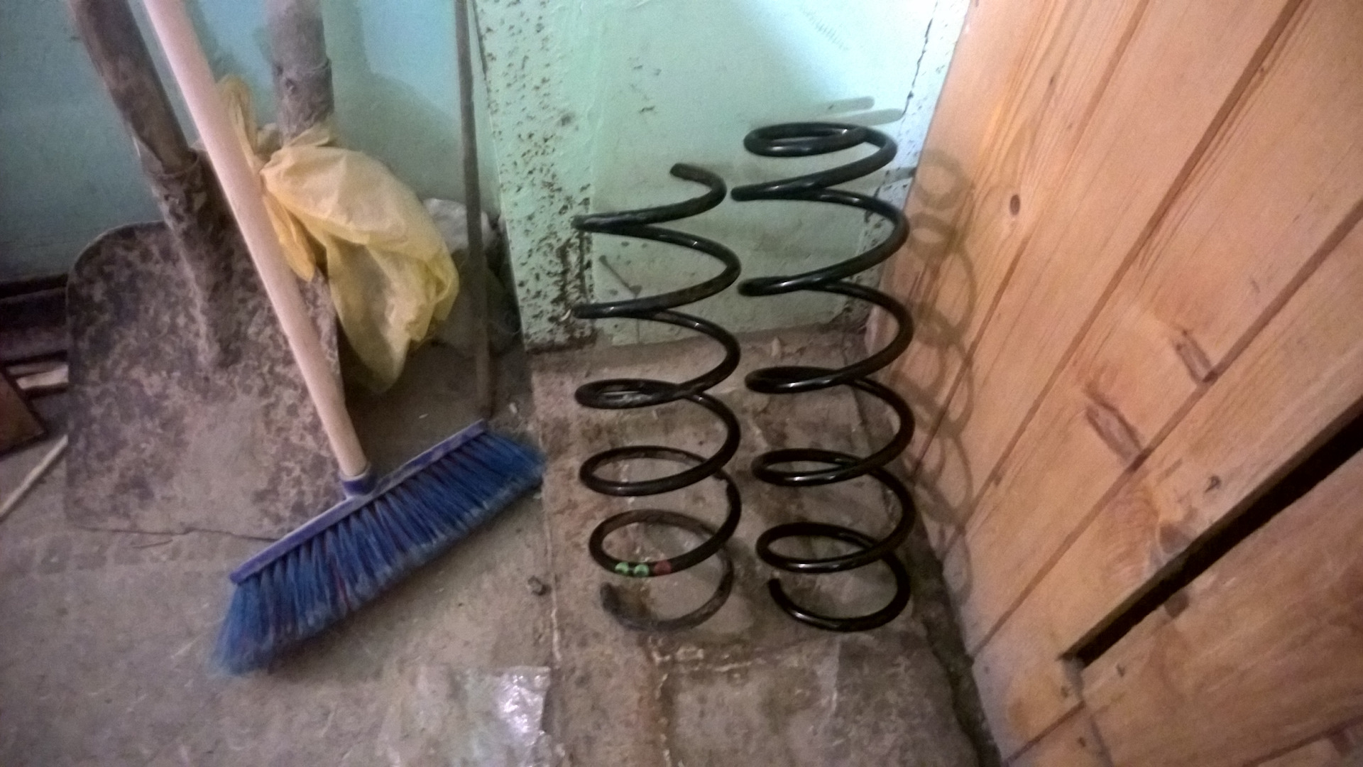

Пружины были одна с разборки, вторая со второй машины, понятное дело что подустали, хотя 3 человек сзади без багажника еще держали.
Поэтому и взял сейчас килен усиленные (как и вторую машину год назад)

Еще про один момент хочу написать, пружины из разных партий (год разницы точно с момента про-ва) но их и заказывал под долгий заказ. А вот почему амортизаторы пришли с разных партий (середина и конец 2018 года) непонятно. И шток выходил чуть быстрее у того что с более старой партии.

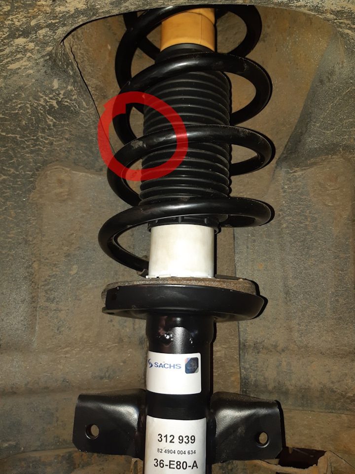

Здравствуйте. Вчера поменял задание амортизаторы (сакс), пыльник/отбойник(монро), при езде по грунтовке пылинки издают паразитные звуки. В чем может быть ошибка?
Пыльники монро это печаль…
Колхозить что-то придётся?
Купить пыльники/отбойники сакс или боге. Уже не один человек наступил на эти крабли с монро, лучше вообще не связываться с этой фирмой

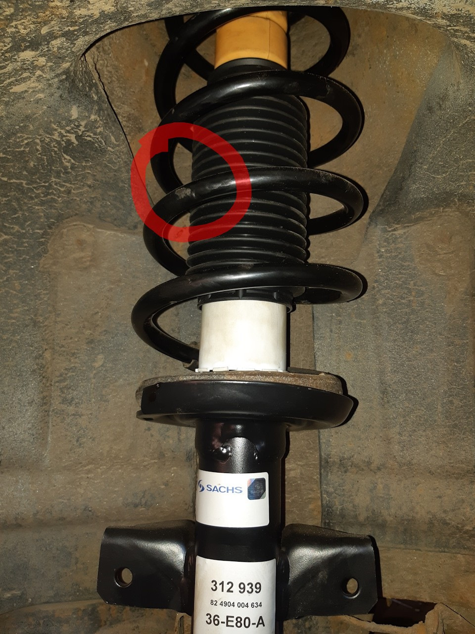

Зачем нужен этот резиновые уплотнители на нижнем Витке пружины?
Что бы не терся метал об метал.
Я тут почитал на форуме пишут в борьбе с непонятным звукам. так это?
И это тоже, но могут брякать пыльники
Просто у меня не стояли, я поменял пружины задней, кстати у тебя номер брал такие поставил тишина нечего не стучит думаю у кого стоят спросить…

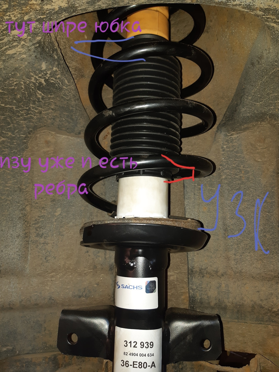

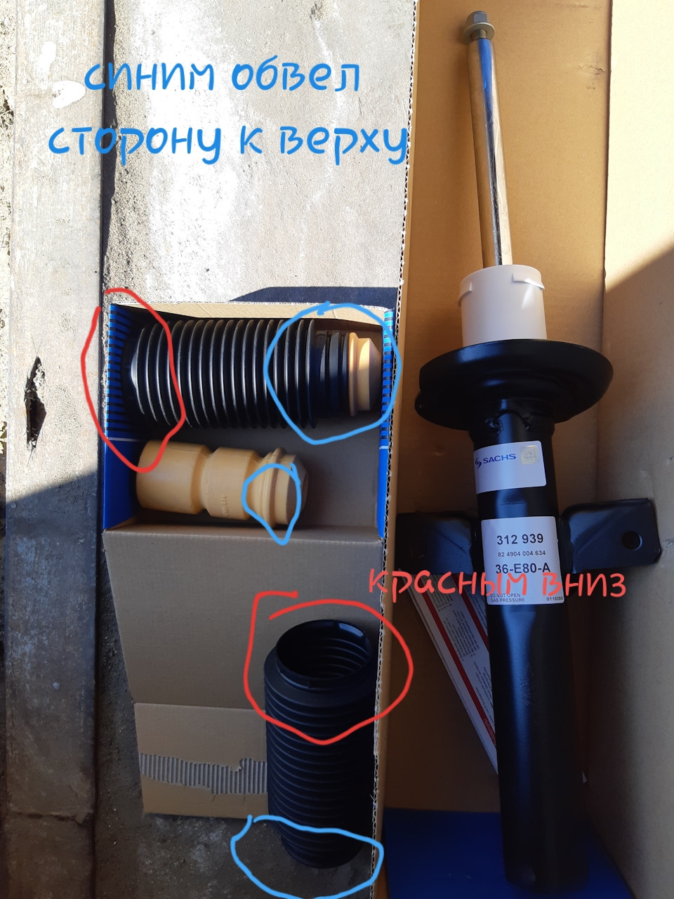

Пыльники с отбойниками такие же
На фото видно, присмотрись
А какой стороной вниз широкой или узкой? А то у меня аморты не закс и нет этой белой втулки
Пыльник ставь так же как и я, где меньше юбка вниз.
На фотке как будто наоборот) широкой вниз
Не понял меня, я про юбку говорю, а шире вроде снизу и есть (юбка 2см, а сверху 4см примерно)
Вот тут думаю поймешь
vitja090191
Спасибо огромное
Подскажите пожалуйста какой стороной пыльник должен стоять вниз? Более широкой или узкой? Он должен снизу болтается или должен сидеть плотно на стойке? И также отбойник круглой или прямой?
Сидит очень плотно на стойке, как что даже воздух через отбойник сверху только проходит. Но фото видно, старые точно такие пыльники с отбойниками. Другой вопрос что заменители делают стойки лишь бы как, и непонятно какие туда пыльники ставить.

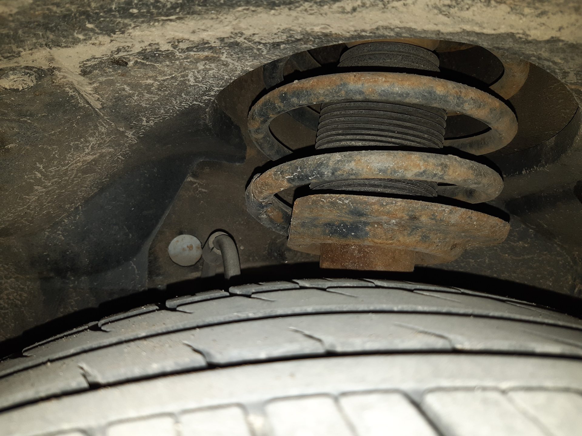

Пружины в какой-то пластиковой оплётке (или это краска такая). Заметил, что повреждённые стяжками места почти сразу начинают ржаветь, а после зимы и вовсе вспучиваются. Скорее всего, и ломаются в этих же местах. Я места, за которые буду стягивать пружину, предварительно обматываю малярным скотчем. Тогда и стяжка хорошо держится и не скользит как по гладкому металлу, и пружина сохраняет свой первоначальный вид.
Тоже обматывал изолентой когда на той машине менял, ломаются врятли от этого, на 10 лет хватит точно, а там думаю и машина может поменяться. Ломаются пружины которым 15+ лет в основном. Очень редко новые. И присматриваясь на новые тоже видел пару мест с плохим прокрасом
Конечно, не сломаются. Я за внешний вид больше переживаю. Люблю аккуратно всё делать.
Вот передние с амортизаторами монро (никому не советую) и как видно за 3.5 года они стали ржавые, хотя и стягивали тогда на сто станком (только на верхних витках могла повредится краска, вот по этому не стал обматывать)

И кстати на первом фото сейчас только обратил внимание на этикетке амортизатора то два номера по саксу и боге, а вторую наклейку уже ту для какой фирмы будет идти (сакс или боге)
Я и писал что Боге считается улучшенной версией. Там у них разделение есть — типа комфорт и типа усиленный. Не сильно вникал, потому и не запоминал названия
