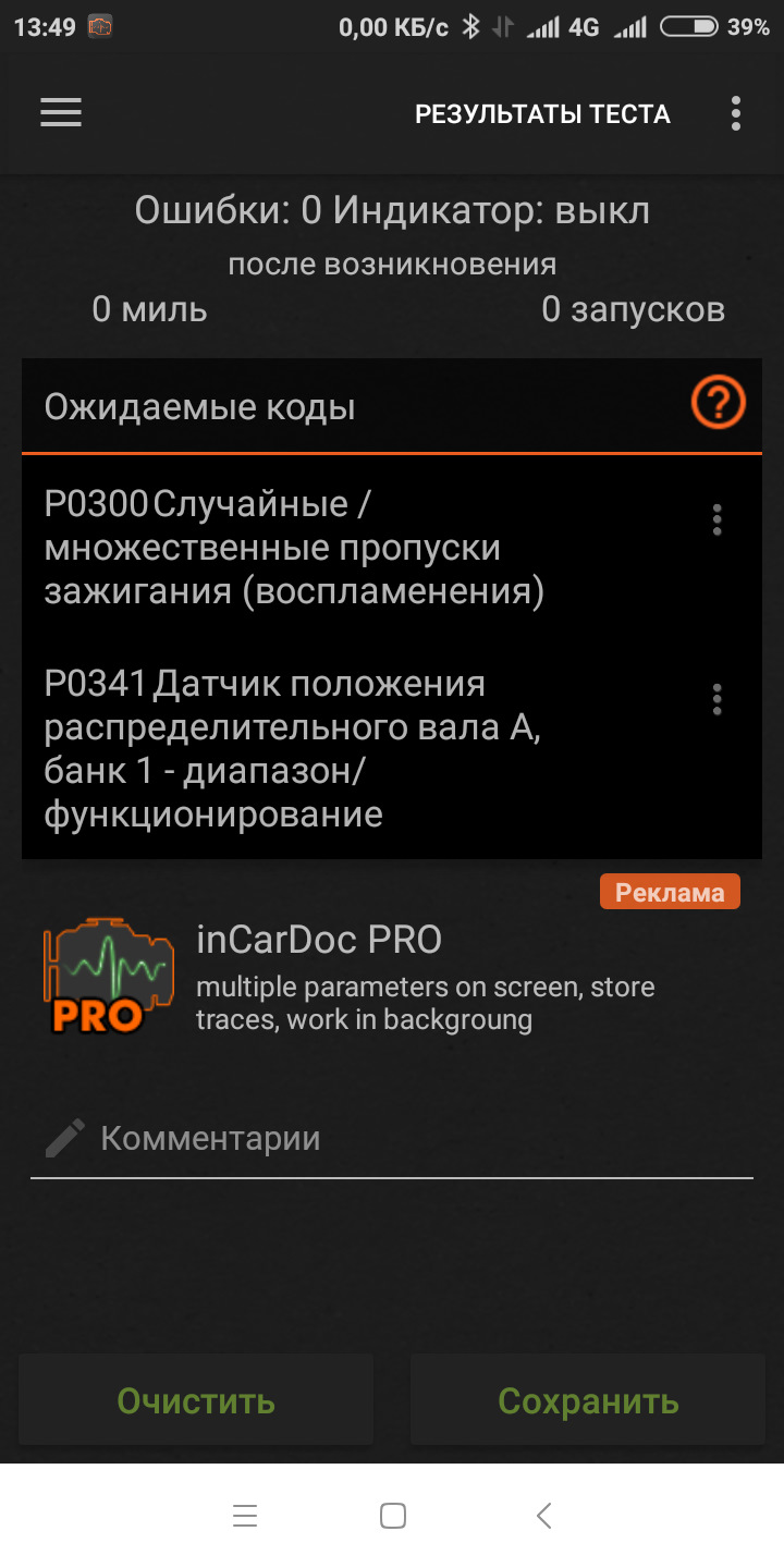

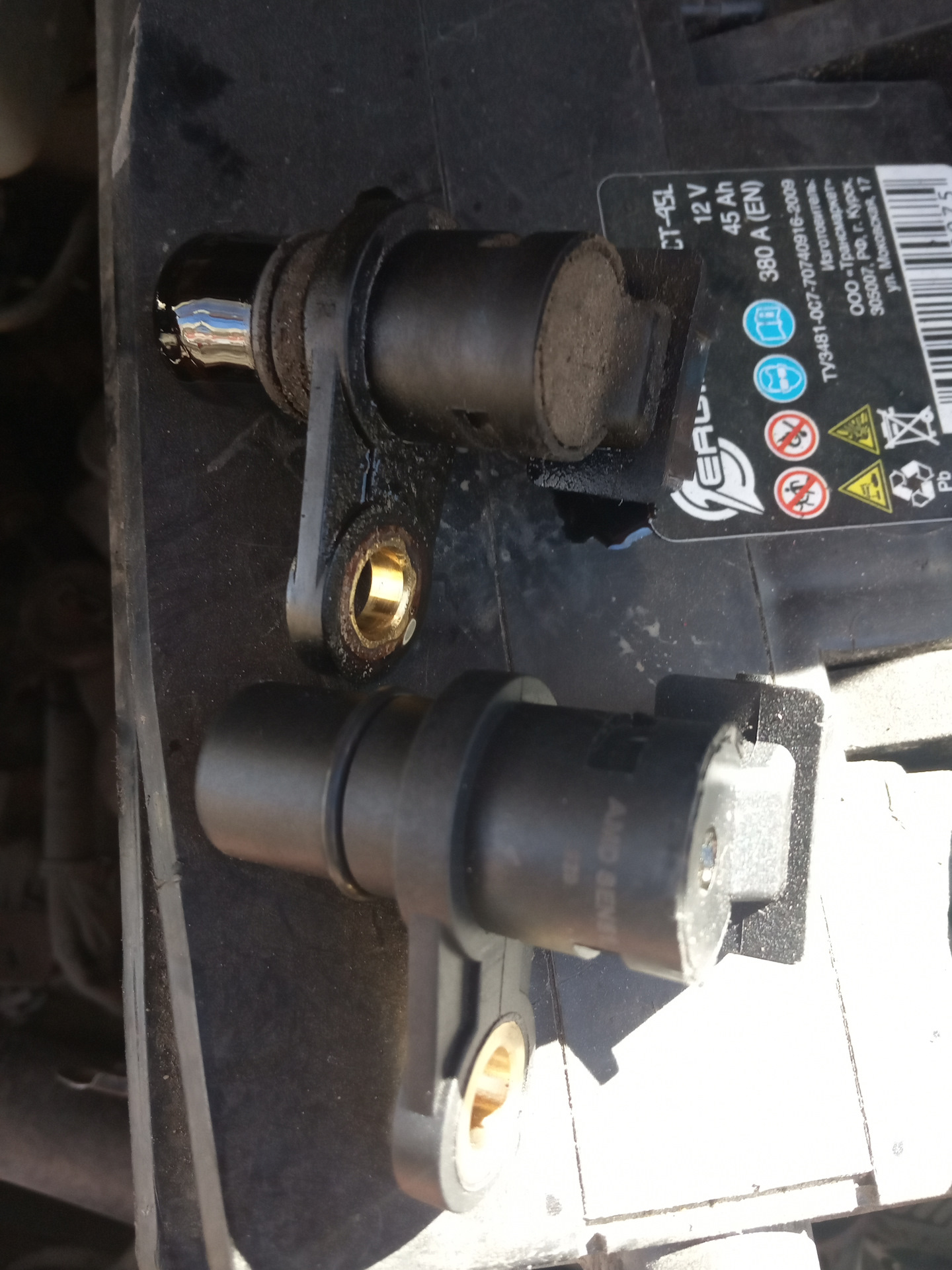

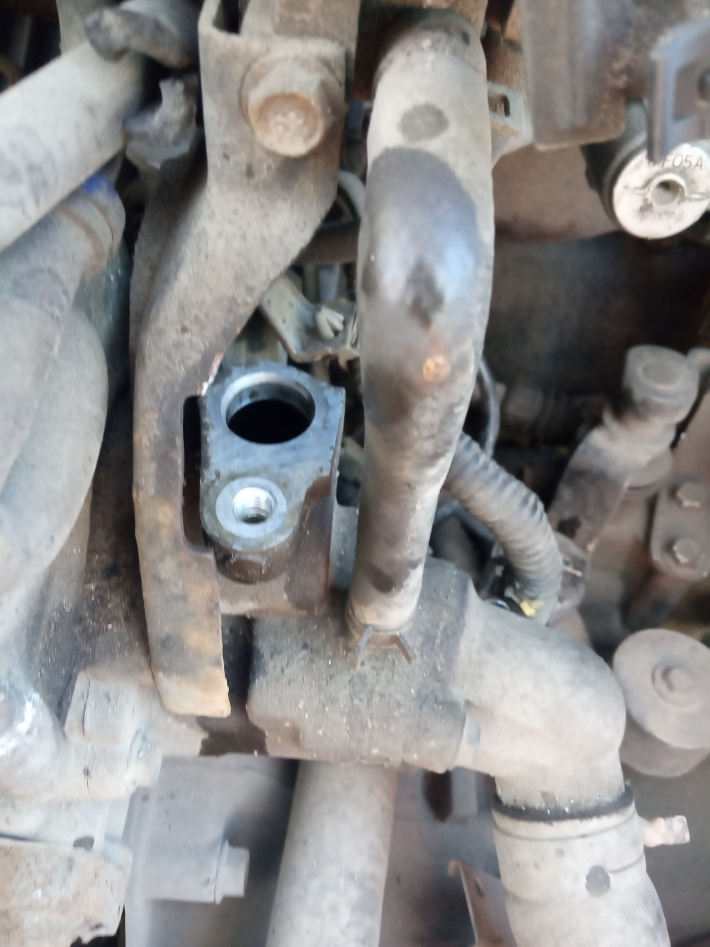

Как то в один прекрасный день выскочил чек, и стал не важно закодиться, сделал диагностику и вуаля.

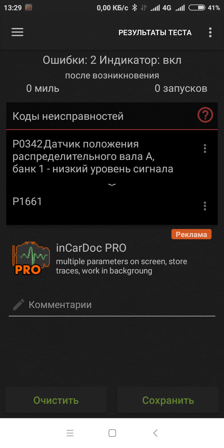

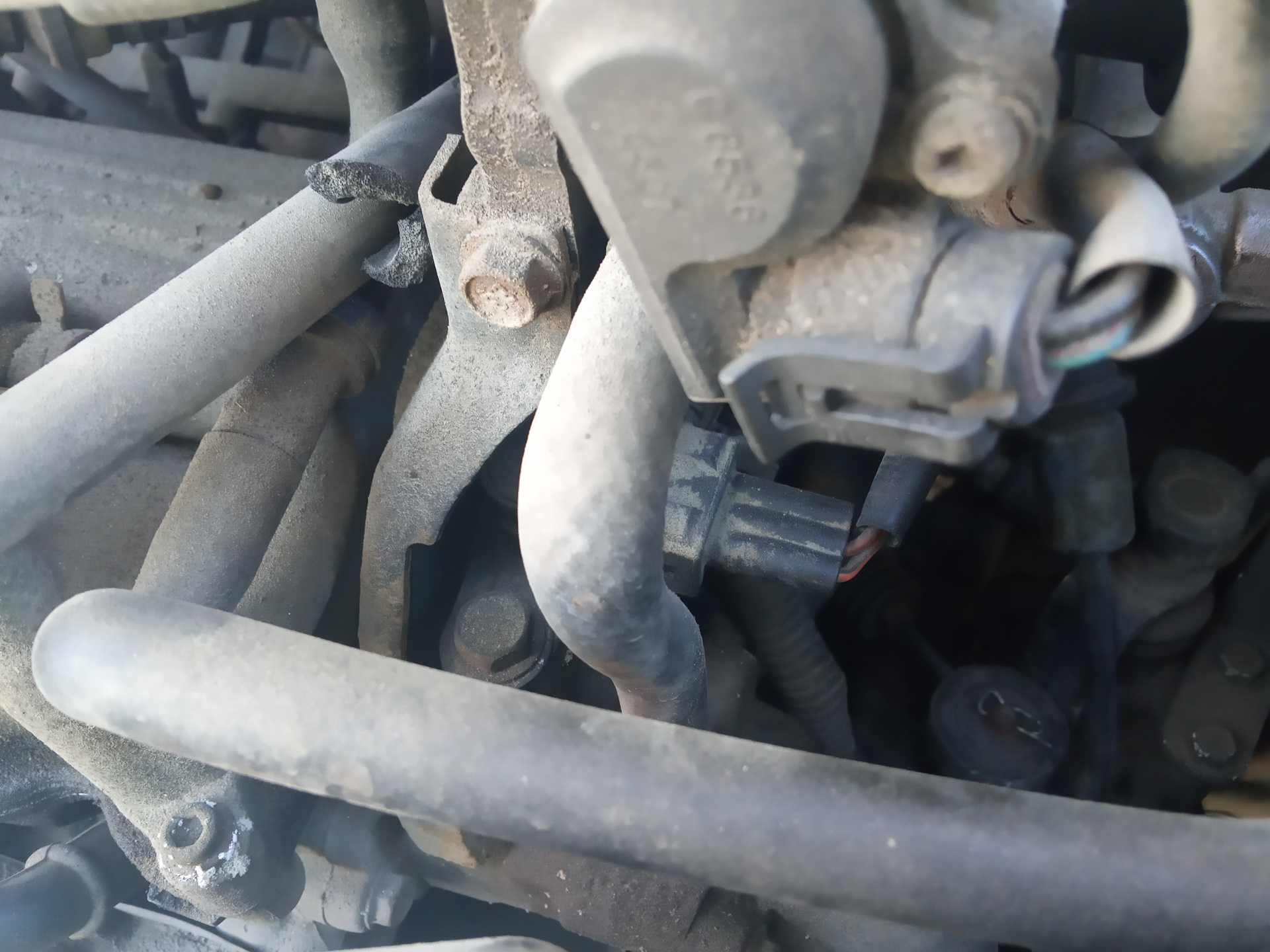

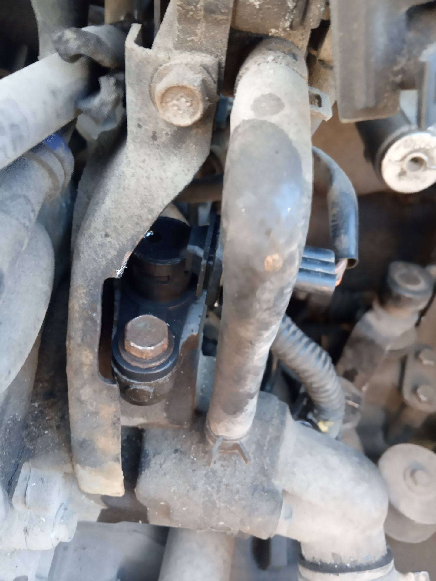

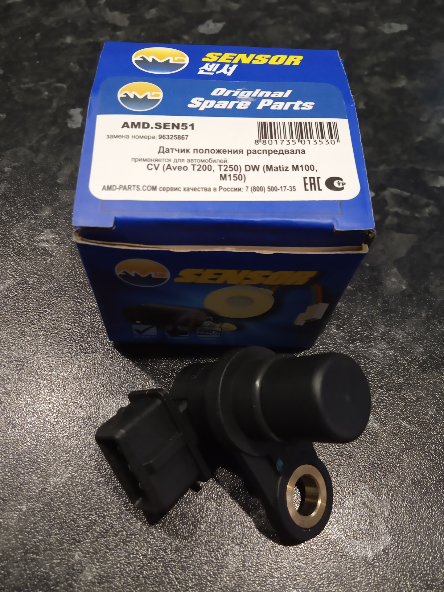

Я поставил такой и через три дня опять чек загорелся ошибка 0341, правда на поведении авто никак не отражается вот уже пол года катаюсь. Говорят надо оригинал ставить, но жаба душит его за 1500 брать.
