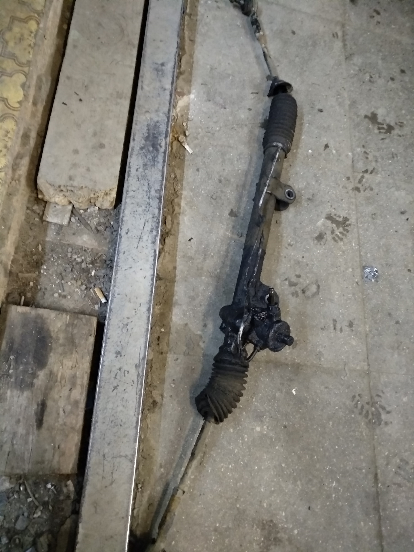

Решил отремонтировать рейку, пока стоит машина. Опыт уже имелся, как не очень удачный, так и положительный.
Снял грязную рейку, пока мотор был снят для капиталки…
Отмыл рейку керхером
Заказал ремкомплект на рулевую рейку Nissan Primera P12

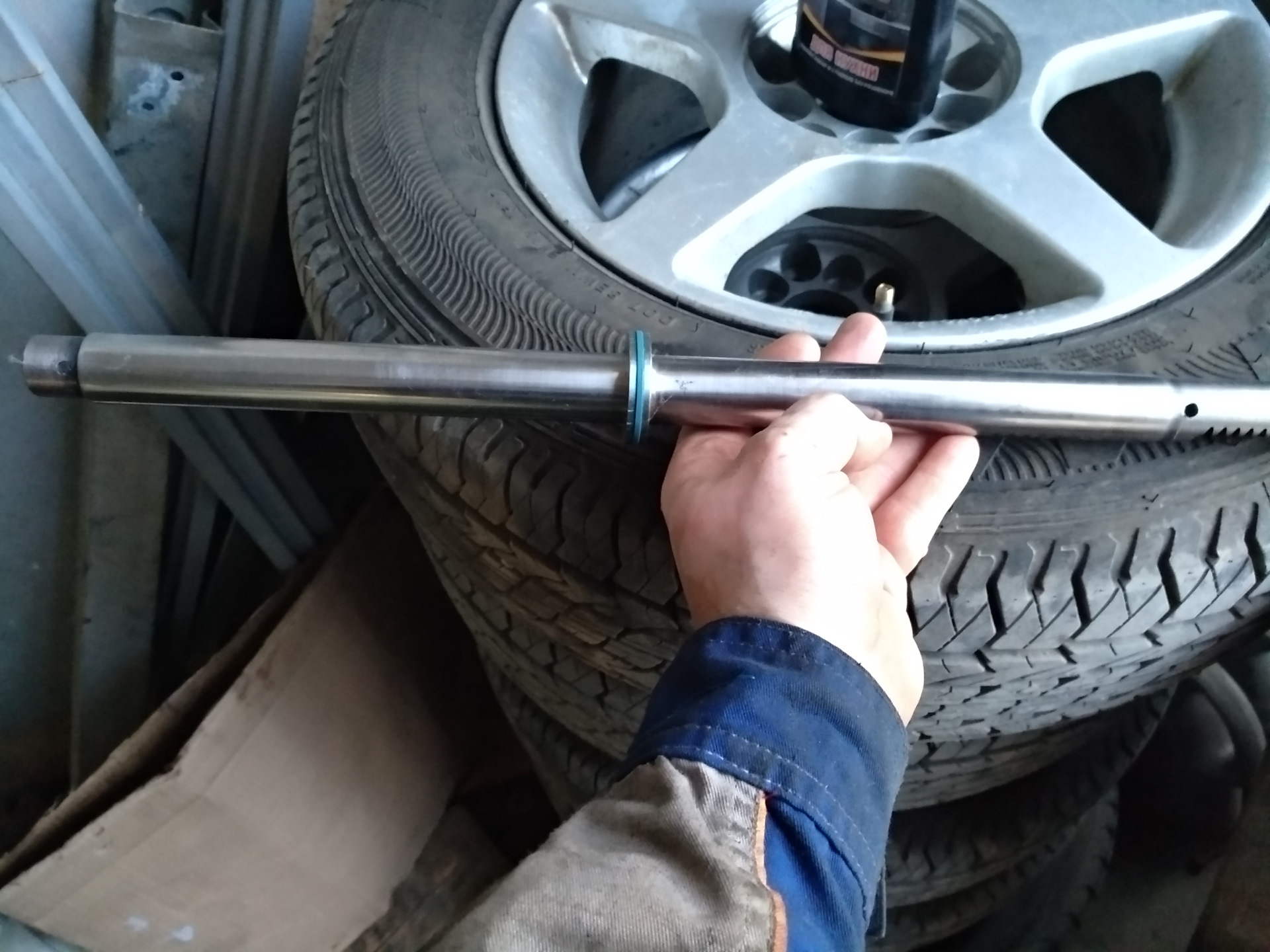

Столкнулся с проблемой, не мог сообразить как напялить кольцо на шток рулевой рейки? Кольцо тефлоновое, а их 5штук в комплекте!
Старое такое же стояло, я думал резинка — поддел отвёрткой и оно разволилось. Взял фен и хорошенько его нагрел и оно стало тянуться, натянул, опять нагрел и поджал.
Верхний сальник выбил сальник головкой на 16 из золотника
Кольца такие же, как и на валу, поменял так же. По остальному вроде все как у всех.

А самом вал пустотелый, вот есть две дырдочки: одна с правого края, одна с левого около зубцов — на фото вал наоборот держу. Вот через эти отверстия и переливалась жижа, а вышла через правый пыльник, т.к. он оказался слабее… Первый раз с таким столкнулся… Видимо, это так сделано, что бы воздух из одного пыльника переходил в другой при работе рейки. Никогда об этом раньше не задумывался :)

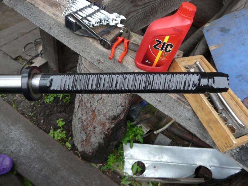

Разобрал-собрал, поставил… опять бежит… да еж твою медь! Оказываться, когда вставляешь вал в корпус рейки, зубцами на валу задирает сальник и он остается в таком положении. Решил вставлять сальник, одетый на вал. Опять поставил — бежит. Уже хотел выкинуть её нахрен. Опять снял, разобрал, оказывается почему-то сальник не сел полотно в корпус рейки. Опять поставил сальник в корпус рейки. И вал намазал обильно смазкой и вставлял его потихоньку, покручивая из стороны в сторону. Что бы убедится в том, что сальник в этот раз наконец-то встал нормально, придумал такой простой способ проверки рейки, но почему-то раньше об этом не подумал :(

Изолентой зубцы заматываешь в несколько слоев, намазываешь гидрожижей и прекрасно вал вставляется, не повреждая сальники. Проверено 2 раза :)
