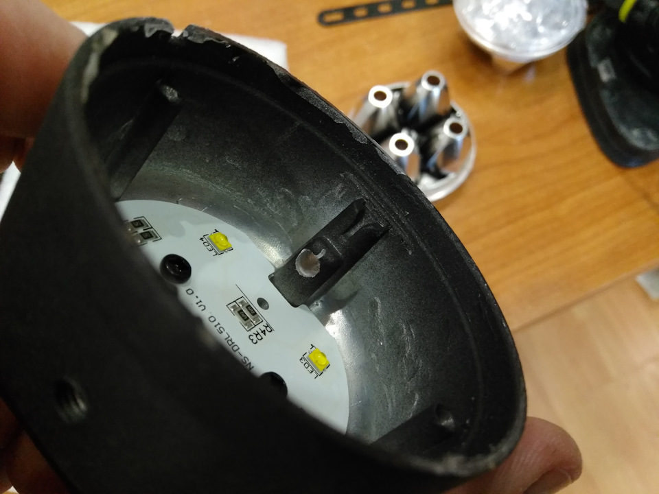

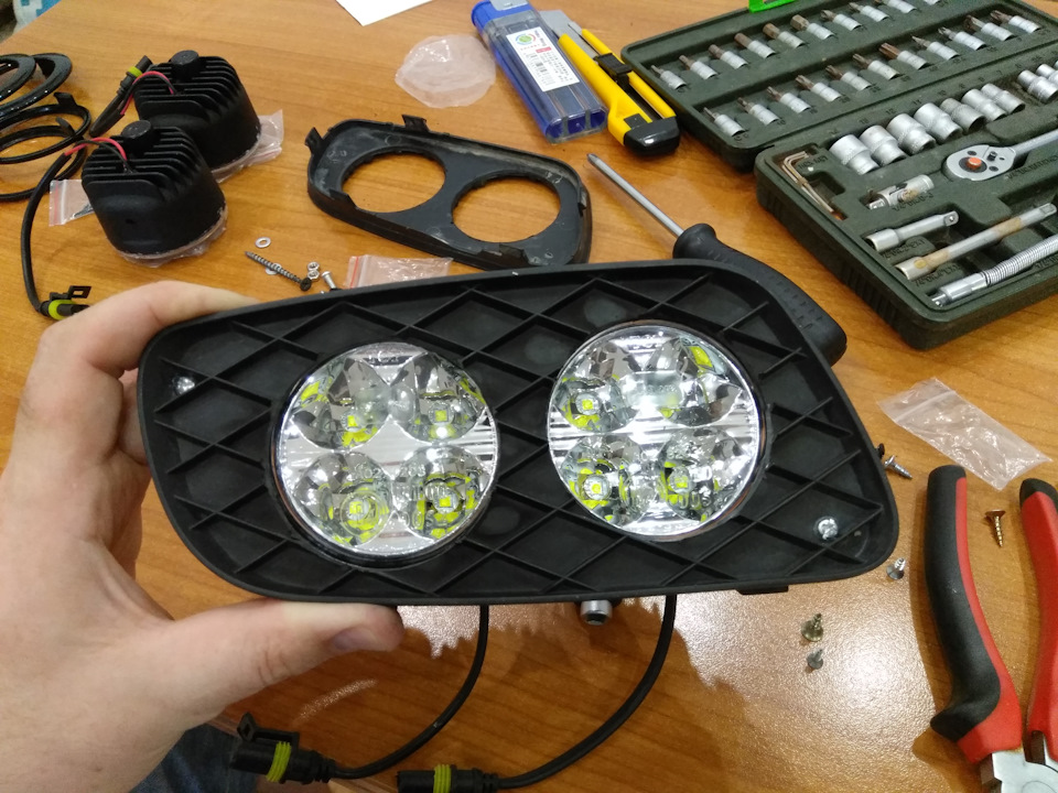

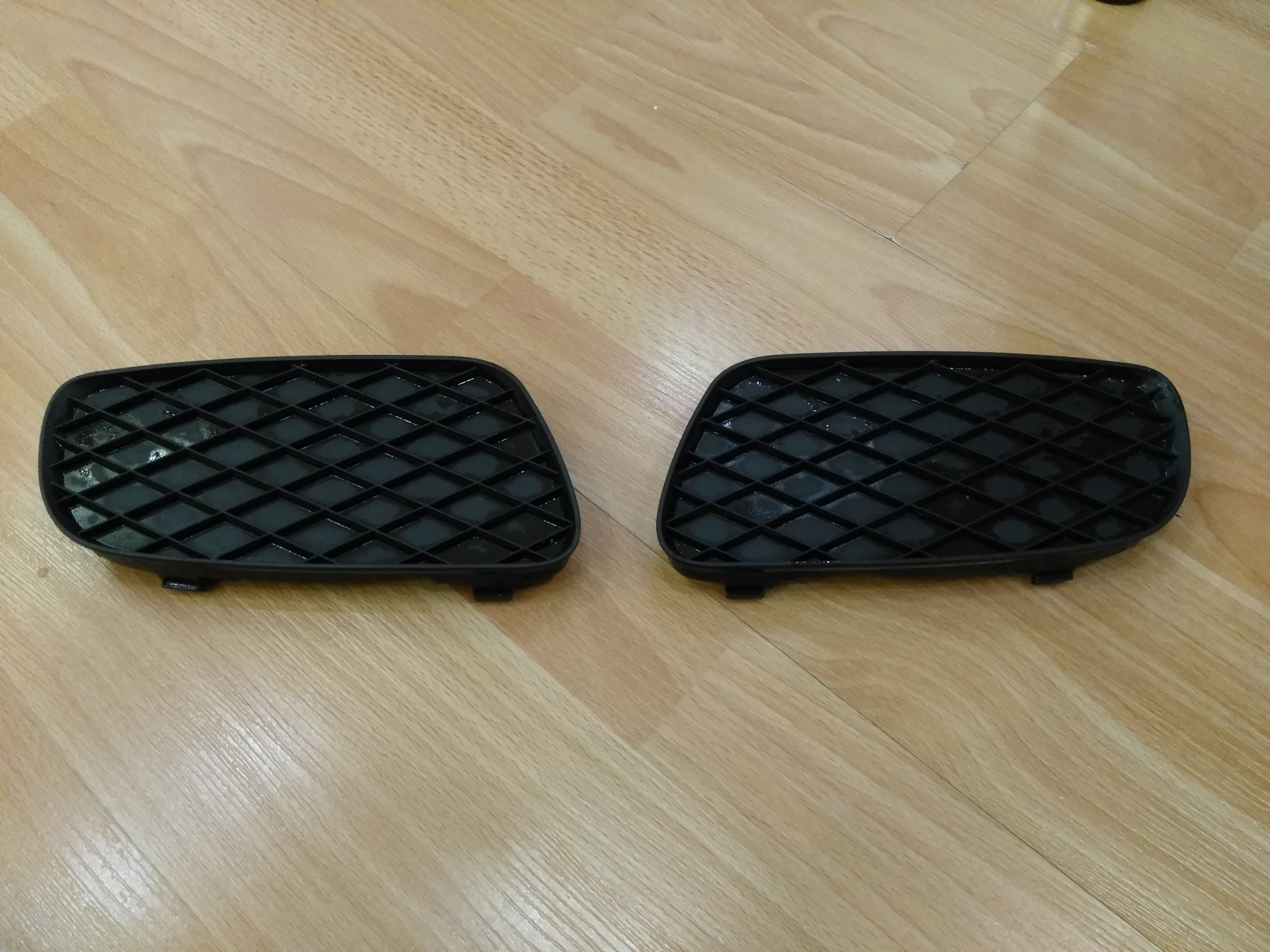

Для начала нашел нетронутые заглушки ПТФ и нашел те самые фонари, той же фирмы и в том же исполнении
а за тем — скрепил два фонаря воедино на минимальном расстоянии друг от друга, заменил штатный герметик и хорошенько все проклеил
затем собрал весь ансамбль деталей в одну конструкцию, используя исключительно комплектующие фонарей, добавив туда лишь герметик и эпоксидную смолу
