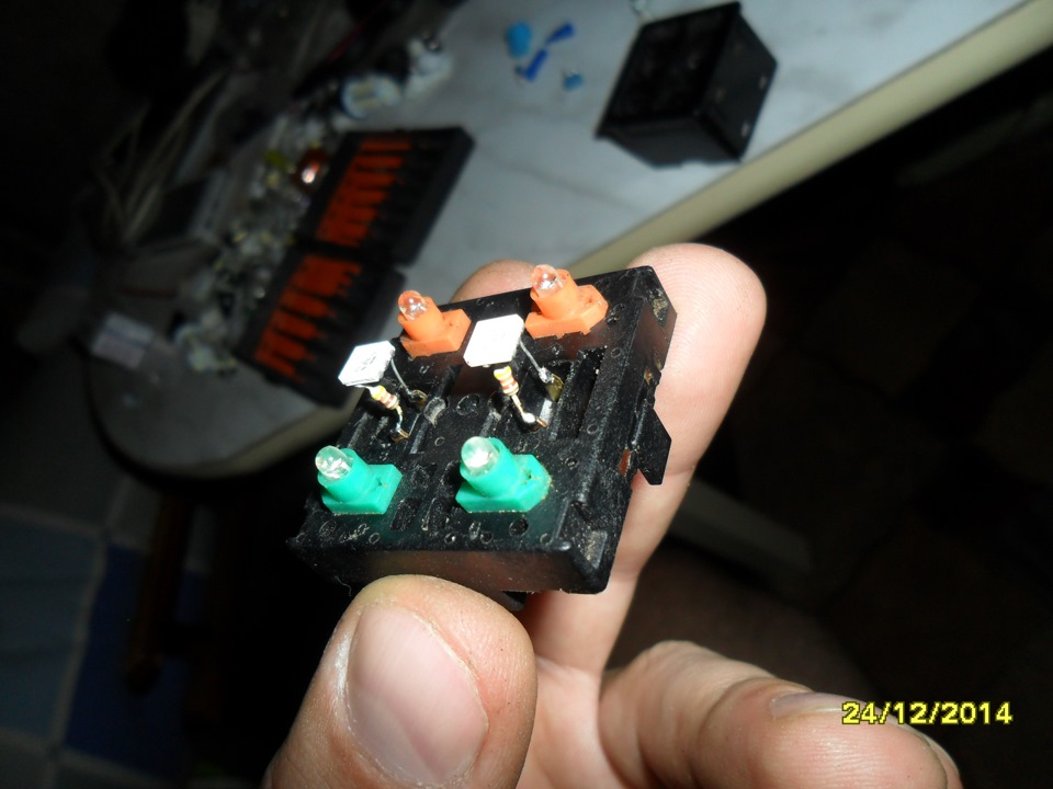

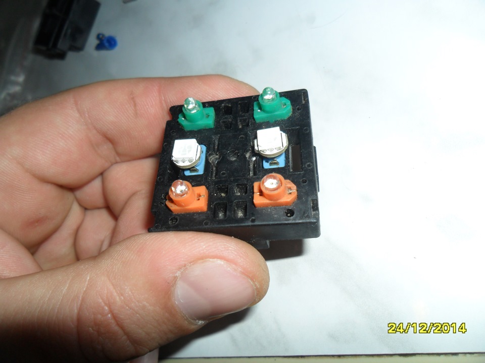

а что за лампочки ставил как у меня или обычные диоды с прозрачной оболочкой, а потухло скорее всего когда засовывал в ту резинку то и контакты замкнул
делай как на 7 и 8 картинке, почитай что под картинками написано, а что за лампочки поставил у них резисторы есть?

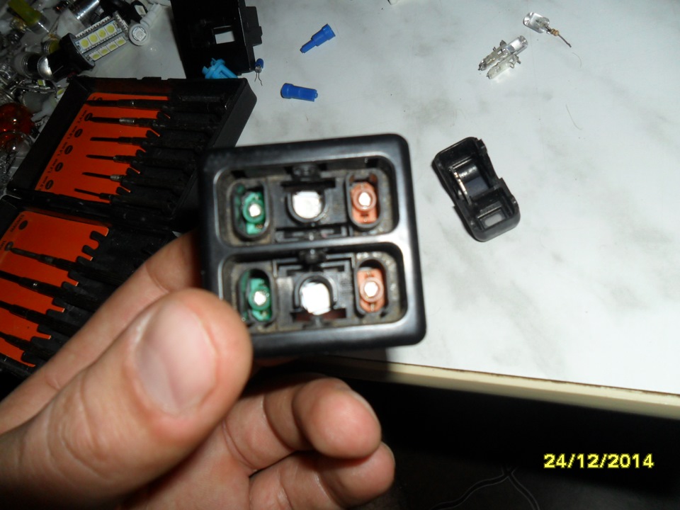

а резиновый патрон видимо нафиг не нужен? и что за диод, откуда его можно вытащить?))) и ещё я обратил внимание что лампочки очень похожи на гирляндах на ёлке))) может подойдёт?)))
не зачем гирлянду ломать ))) да такие в любом нормальном авто магазине можно купит и цена и в среднем 15р за штучку название под Т5 обычно на подсветку приборной панели, внутри этого квадратика 3 кристалла которые святятся www.google.ru/search?q=T5…ch&q=T5+led+5050&imgdii=_

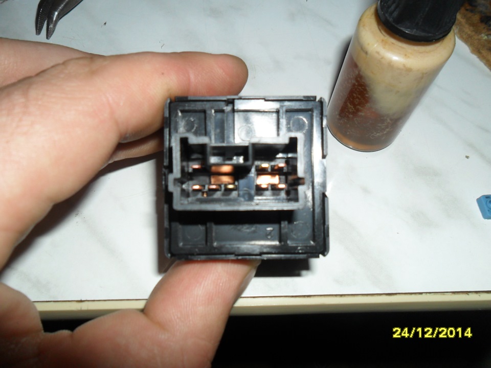

купи еще ортофосфорную кислоту или паяльную кислоту, чуть мазнул где собиравшийся паять и чуть оловом про лудил (на кончик паяльника чуть олова и паяльником чуть приложил на 1 секунду и увидишь как заполнится то место где кислота, это позволит быстро и без перегрева припаять что нужно) и кончики контактов на лампочке тоже про луди, потом подвел куда надо, на секунду паяльник поднес и олово само соединится )))

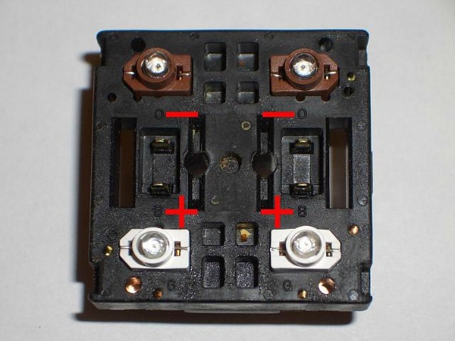

сделал всё тоже самое, всё ништяк, а потом когда обратил внимание на габариты, вся правая сторона не горит, залез посмотреть предохранитель он сгорел нафиг. поменял его, опять лампочки подогрева не горят((( в чём может быть проблема?
а у меня вот только руки дошли ))) а почему я выбрал именно такие лампочки 3 кристала диода — проверенно временем что они гораздо дольше работает чем обычные с одним кристалом диодом

на 4 слайде лежат синие патроны, от туда лампочки вытащил
да были
диод с прозрачной оболочкой. контакты старался друг от друга подальше держать. Может конечно при сборке обратно каснулись…
такие долго не проработают, бери как у меня на картинках они долго работают, да скорее все, а больше не куда не вставлял ещё диодов?
щас сгоняю куплю замарочусь опять)
может или даже значит что где то замыкает, а какие лампочки ставил — резисторы есть, делал как на 7 и 8 картинке?
