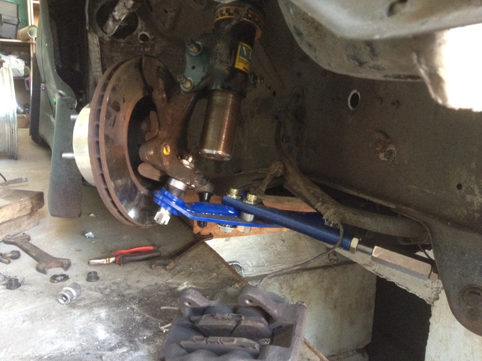

На этот раз небольшое слайд-шоу про замену передних рычагов…
Все стандартно:
-Рычаги
-Рул. тяги
-Тэншены
-Комплект проставок для переноса рулевой рейки(для начала)
И соответственно все на ШС.
Попутно поменял давно глючащий сенсор темп. масла. Решил раскошелиться и взять оригинал Defi. Дабы забыть эту проблему и не заморачиваться с перепайкой.
Ну возвращаясь к подвеске… Все открутилось, как и подобает иностранной машине хорошо!(вспоминается эпопея с заменой подвески в пятерке)
С установкой тоже вроде все понятно!
А вот с высотой что-то я прогадал… Передние стойки у меня были выкручены в ноль, но оставалась еще затяжная шайба, которая еще могла дать 1.5 сантиметра занижения если ее убрать! Убрав ее машина легла на кузов! По всей видимости я не учел, что рычаги имеют немного другую геометрию, которая способствует небольшому занижению… Короче на днях, с перерывом в полтора месяца пойду ставить шайбы назад и смотреть что получится…
Что качается рулевых тяг и переноса креплений. Одно могу сказать точно, хорошо что заказал проставки для переноса! Без них тяги в жутком изломе, рейку закусило бы однозначно!
Единственная проблемка, это в подборе пыльников! он должен быть и длиннее стоковых и больше в диаметре…
короче может кто подскажет что…
Ах да, чуть не забыл! Финансы не позволили приобрести новые кулаки, так что пришлось пока что порезать стоковые… надеюсь мой скилл в сварке не подкачал и они не развалятся!
Но, я так и не понял какой вываорот получился, так как колеса упираются в кузов при небольшом повороте колеса… на фото ниже это максимальный выворот. Со снятыми колесами визуально увеличился значительно! Так что следующий этап это резка арок, варка башбаров и переделка телевизора…
А теперь фото как тачка легла! Смотрится очень круто! но я не знаю как ее эксплуатировать))

Тоже собираюсь весной такие рычаги ставить, но только теншены другие, но с нынешней ценой возникает вопрос. А почему рулевые у тебя закусывает? у меня почти такие же (которые подороже стоили, с пыльником на ШС) проблем не было по установке
потому что я порезал сошки, у меня углы поменялись
