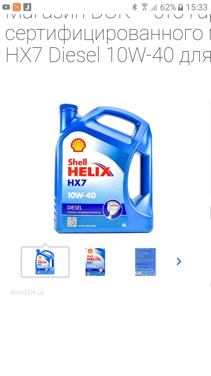

Это вот такое?
А есть просто HX7 без Diesel
Посмотрел, то вроде на всех канистрах пишется бензин/дизель
Ну или так
Yevtushenko
В бензинку можно дизельное лить, моющие качества лучше, а вот в дизель для бензинки нельзя

Nikitos0660
Кстати по твоим симптомам можно попробовать Shell HX7 10w40
Там вроде написано что это масло более подходит к дизельным двигателем.
