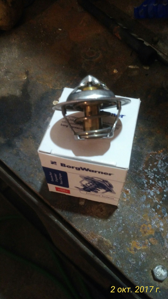

Заказал себе термостат на Экзисте Wahler 3017.87D В основном все ставят на 92 градуса, но я думаю летом будут проблемы…
Получил вот такую коробочку. От самого термостата нужен только термоэлемент и пружина…
Слил около 5литров антифриза.
Снял термостат…
Оригинальный термостат 2190 фирмы BEHR. Есть еще термостат Luzar, с ним такая доработка не прокатит!

"Корпус пилится ножовкой…" — что-то я этого не понял, что там пилить ножовкой?
А что там не понятного? Металлическая скоба, которая держит термоэлемент с пружиной пилится…
Ай блин, тупанул с утра по раньше) ты п илил корпус нового термостата что бы достать внутренности. А я подумал пилил что-то другое )
Hit78

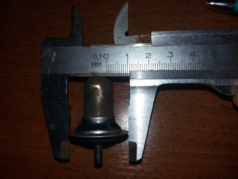

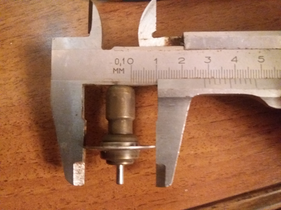

Родной элемент 28,9мм в диаметре
vad1984im
Как переделал?
Wachler на 87 28,5мм
