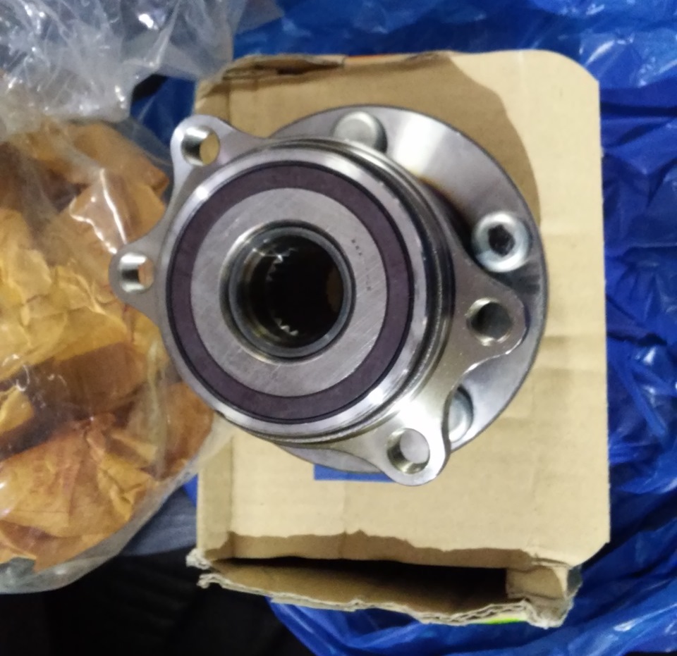

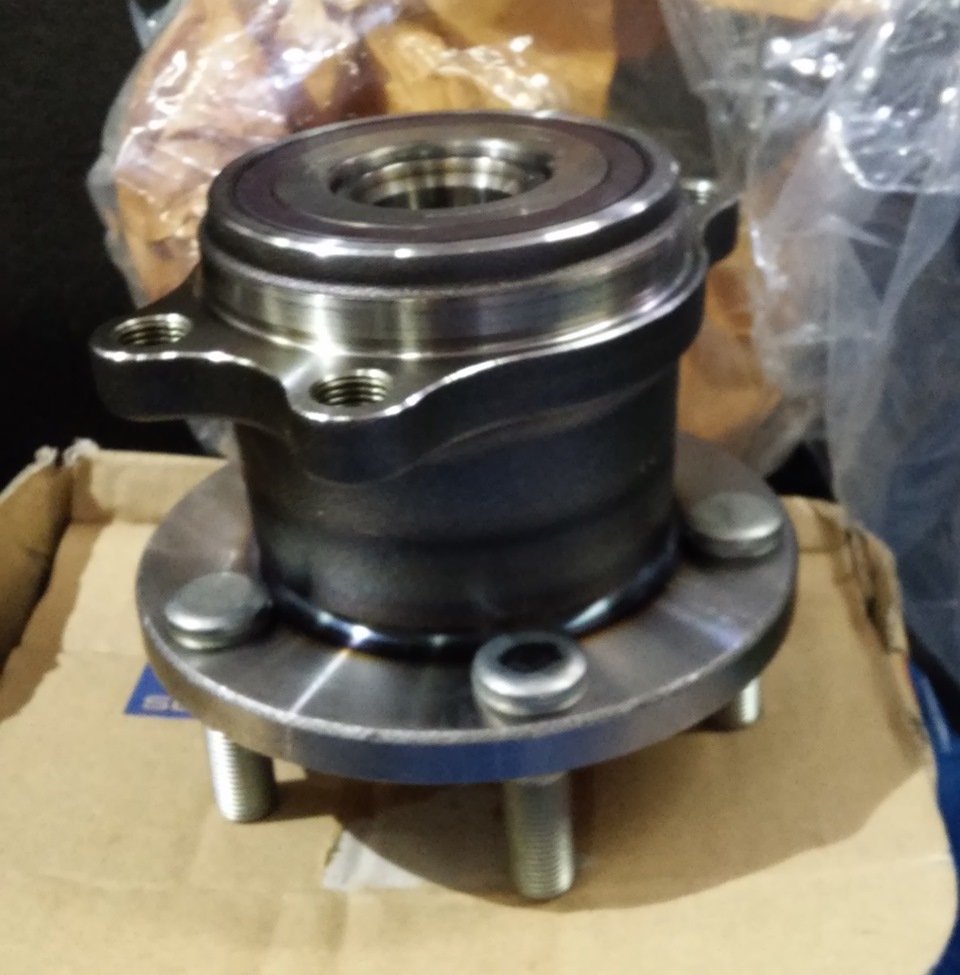

Ну и появилась неисправность, пришел в негодность ступичный подшипник, усугубилось это тем, что не просто подшипник меняется а узел ступичный в сборе. Минус к расходам.
Искал по всему городу, цены вообще не радовали, еще и в момент когда все начало дорожать.
По совету Gordiygad позвонил в Субарист…но трубку не взяли, уже было отчаялся но хозяин магазина Сенан subarist65 перезвонил сам и обрадовал наличием оригинала да по приемлемой, относительно других магазинов, цене. За не оригинал просили от 5 до 8 за оригинал.

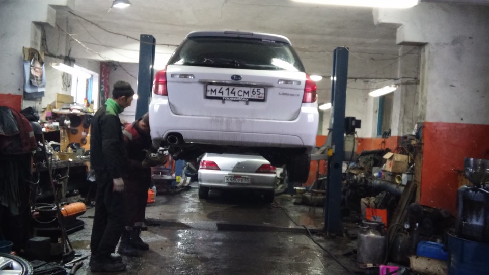

Поехал к знакомому на сервис для замены.

Менял недавно три узла. Брал контрактные ступицы в сборе, цена сказочная(грубо говоря по цене одного нового оригинального подшипника три ступицы) + впридачу остался полный багажник оригинальных запчастей, пусть немного Б/У, но судя по износу дисков и колодок совсем не много.
Что то у местных даже спрашивать не стал…знаю что дорого…а с приморья ждать черт знает сколько
Про приморье улыбнуло)) У меня подальше немного. Я одну (переднюю правую) нашел у нас, а две задние заказал с Владика. Получил через 5 дней.
У местных 2000, с приморья 2200*2.

сегодня тоже заменил )))
У меня когда на субаре задниий правый загудел, я снял диск, отковырял сальник и там немножко было видно ролики. Так вот я прям туда напихал смазки *рос технологии* и собрал всё обратно. Немного поездил и перестало шуметь. Правда давно это было, не знаю даже работает ли сейчас эта контора
Такой эффект временный любая смазка могла пооизвести. Мне бы не помогло
Ну не знаю. Гудел зараза как ту-154 а после смазки ещё года 2 проходил. Так и продал потом))
В снятом состоянии я прокрутить не смог подшипник

умирали два задних один за одним. цена три рубля штука. менял сам
Хорошие цены…были)
Зимой на улице без инструмента…сложно)
я уже сам запарился по гаражам друзей ютиться. скорей бы свой сделать :) а ступицу пару недель назад заказывал
Где так дешего? Оригинал? О_о
к сожалению нет то очень хорошего качества. мне парень со владика возит. сейчас маф заказал оригинал за 5
А как называется ?
Мне какой-то b w предлагали за 5…
могу узнать если надо
8ку ради ступичного подшипника? И правда не дешего…
Ступица в сборе…я за 4800 успел захватить
это ясно, я про то что из за подшипника супицу менять
К сожалению да…не разборный узел

Остальные ступичные узлы умирают с интервалом +-5т.км
Обрадовали)))
Ну респект изготовителю если все так и есть)))
Остается надеяться что до меня их поменяли)))
На 100т.км их хватает, а дальше япошки машины меняют на свежие.

Какой подшипник умер?
Задний левый
Обычно передний правый первым умирает.
Возможно его уже поменяли=D
Остается левая сторона)))))
Поживем увидим)
