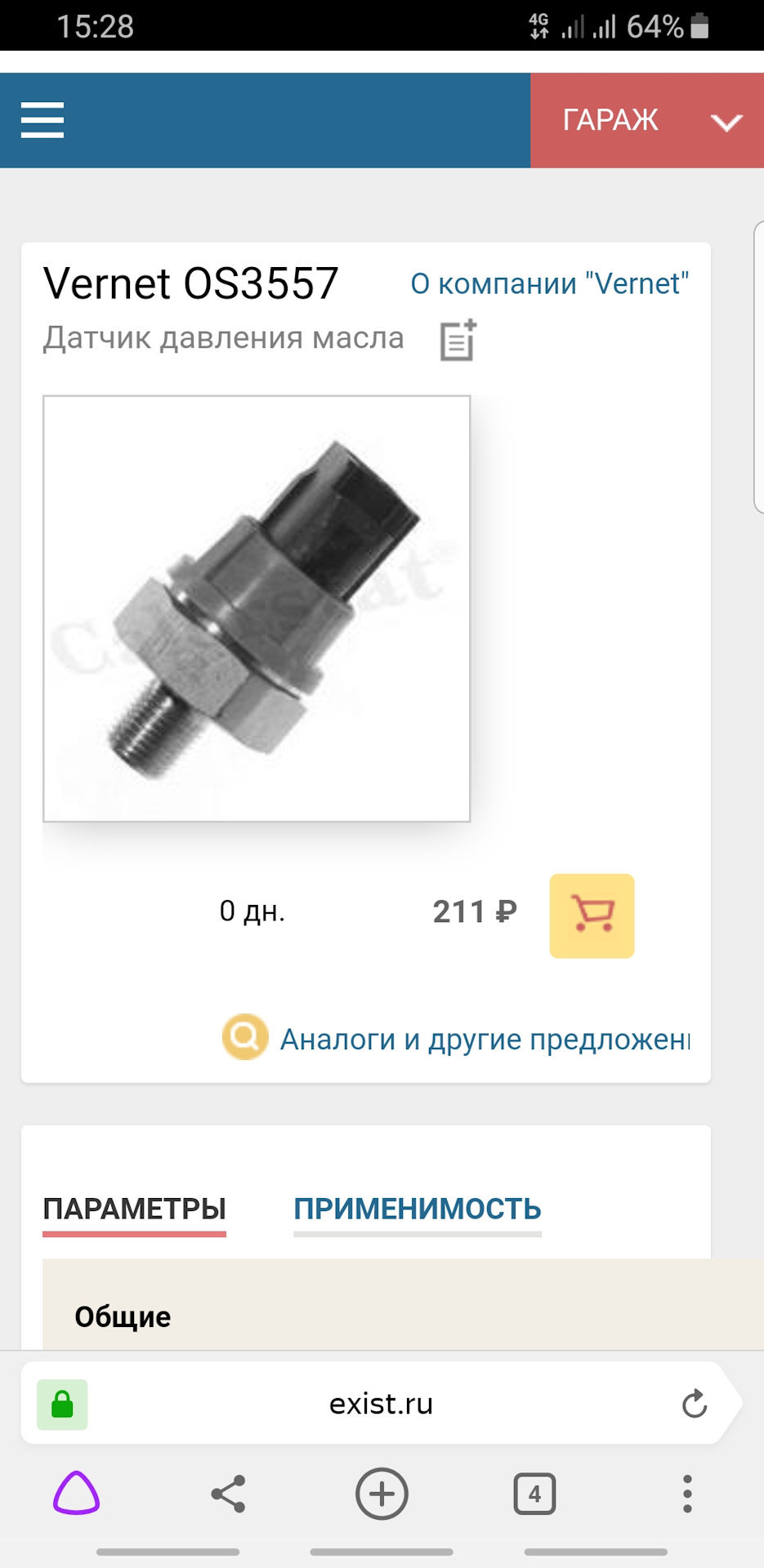

Обнаружил что датчик давления масла в масле, чем это чревато?
Недавно стали проседать обороты, когда стою на светофоре на D, ДЗ чистил, не помогло. Проблема исчезла на несколько недель, но сейчас снова вернулась. Может есть какая нибудь связь между этим датчиком и оборотами?

Покупал новые оригинальные.
Хватало на 10 тысяч, до замены масла.
Итгото так поменял 3раза. Все потели.
Плюнул, купил контрактный. Уже 1.5 года и все норм.
Тоже бежит.Какой фирмы заказал?Тоже надо взять У меня насквозь бежит.Штекер снимаешь и там масло.
Этот заказал потому что в наличии был и оценка 5

Поменяй на новый, цена дубля 200 р, узнаешь наверняка, имеет он отношение к оборотам или нет )) я думаю он не при делах, у меня он ручьём побежал, с оборотами всё было ок
Уже заказал) А вообще у него есть какие-то симптомы неисправности? Кроме течи масла разумеется
Я честно хз ) обнаружил случайно, открыл капот глянуть уровень масла, а там ручьём бежит. Но по работе авто, никаких изменений небыло
a-kemf
Лампа на приборке у меня перестала гореть и с него струйкой масло побежало, отдал 450 руб поменял за 5 минут
