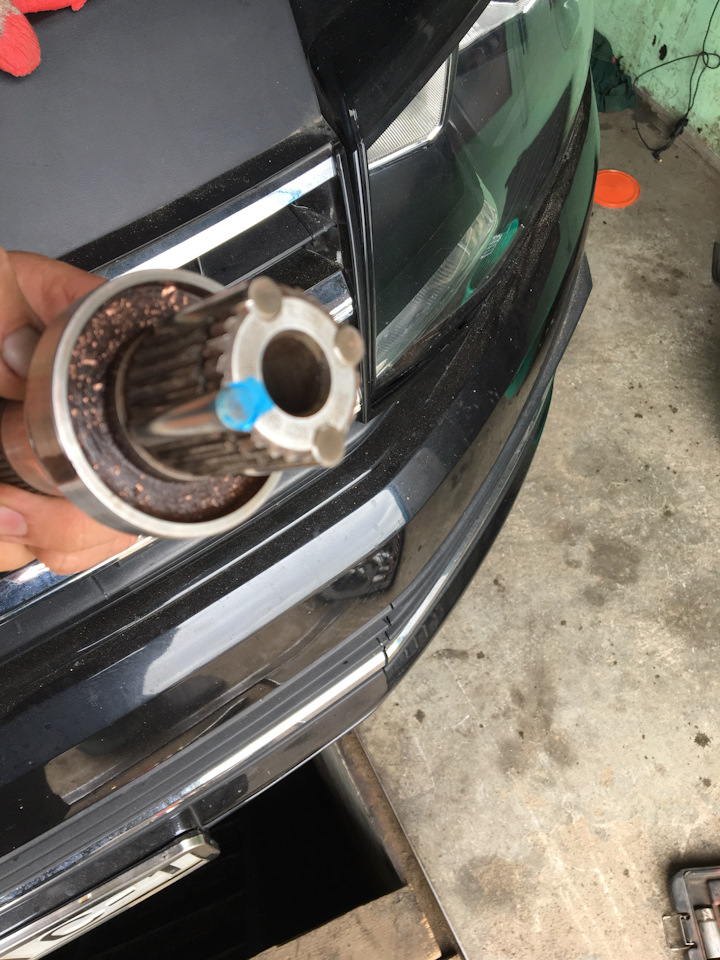

Тоже столкнулся с такой проблемой. Каравелла 2010 2.0tdi dsg7 dq500. Загремел маховик, заехал в сервис, ну и "обрадовали"). Характерных стуков не было, о проблеме ничего не говорило, но увидел все своими глазами-смазку давно выдавило, шлицы сточило прилично.В итоге замена правого привода(в районе 25к) и фланец дифференциала. Вот с ним поначалу возникла проблема. Нашли в Минске, сервис ВАГ, связался с ними, без проблем, 300$ оригинал, прислали СДЭКом. Поставил, после замены 15000. Мастер посоветовал через 50000 после замены заехать проверить смазку. Так что, следите за этим узлом, всем удачи)

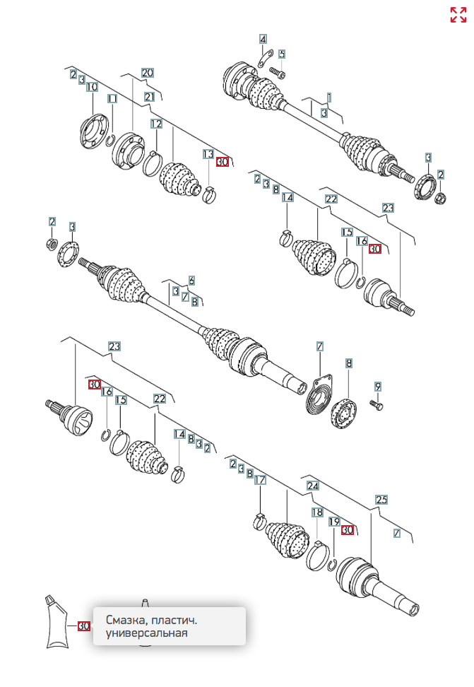

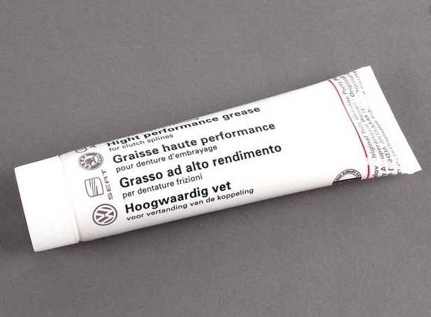

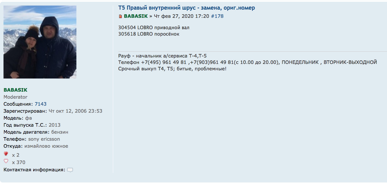

Добрый день, планирую провести ревизию и смазать шлицевое соединение поросёнка и привода, подскажите, пожалуйста чем смазывать и по возможности с кодом на смазку. Буду очень признателен
VAG G000100 подойдет
Купил сразу 2 таких тюбика зубной пасты тоже🙂
я везде ей мажу :)

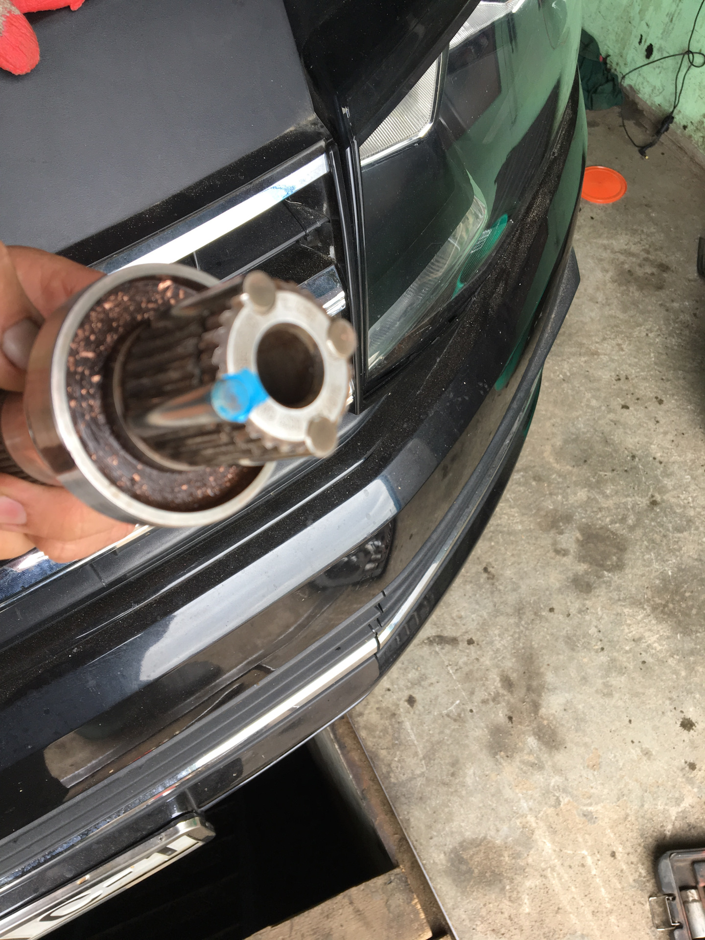

Я реставрировал вот так
Нормальная тема! Сколько уже проехал на таком?
ULAHEM
приветствую а где такое можно сделать если не секрет.
В Белоруссии. Счас менял сцепление. 45 тык прошёл реставрированный привод. Состояние огонь

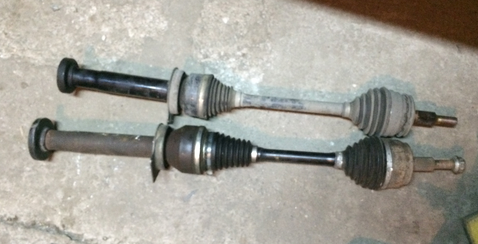

Да, я запасной привод ( китай) и "порося" ( китай) с собой вожу, когда далеко еду!
Не хочется в поле стоять…и страдать, проще китай поставить и доехать до дому!

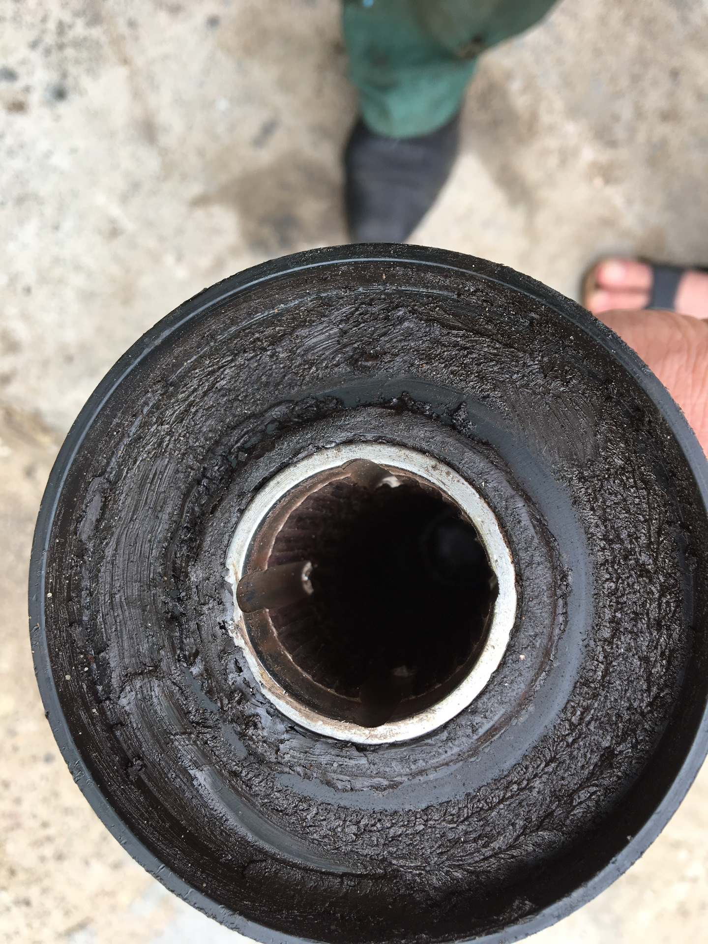

Последовательность действий разборка-сборка? Чем наливаешь узел? Сальники резинки? В этом году хотел разбирать.
1. Открутить центральную гайку привода
2. Домкратим
3.Снять колесо
4.Открутить два болта шаровой
5. Открутить два болта подвесного подшипника привода
6. Вытащить привод из ступицы
7. Вытащить привод из "поросенка"
У меня все смазано, поэтому все легко разбирается, если заржавело могут возникнуть трудности при вытаскивании привода из ступицы и из "поросенка"

Сальники резинки не меняю, все же сухо при разборе
Только не смазывай абразивными смазками, лучше уж шрусовой какой-нибудь, чем не знамо чем типа медной
Понял.
медной например, можно только вред нанести в этом случае, сотрет там все …на сервисах любят ей брызгать куда надо и не надо.

Номер
G060735A2
Подскажите, я правильно понимаю, что эту смазку можно и нужно наносить на шлицевое соединение вала и внутренние стенки «поросёнка»?
А также на шлицы вала в ступице.
Все правильно, так и нужно.
