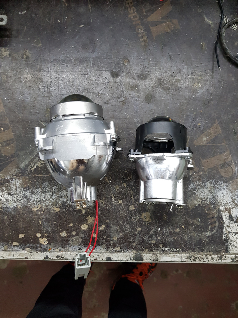

Задача по замене оказалась довольно сложная: линза Ichikoh оказалась крупнее штатной раза в два.
ИМХО, сам корпус такой же как и у 3”, отличие только в размере самой линзы.
Мастер вырезал всю посадочную часть линзодержателя, и пару “ушей” на корпусе модуля. Долгие примерки на месте, потом подгонка горизонта на машине с крепежом линз на месте болтиками и двухкомпонентным клеем.

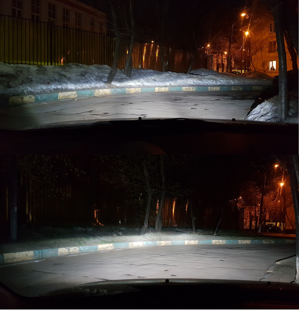

Результат:
Сравнительное фото до/после:
Сравнения дальнего нет, т. к. его не было толком. Сейчас рефлектор дальнего помогает ксенону, на видео видно его ореол на стене

Линза 3" встанет туда?
Установщик говорил, что встанет, я хз. Надо пробовать.
2,5" встала практически впритык к задней стенке фары.
