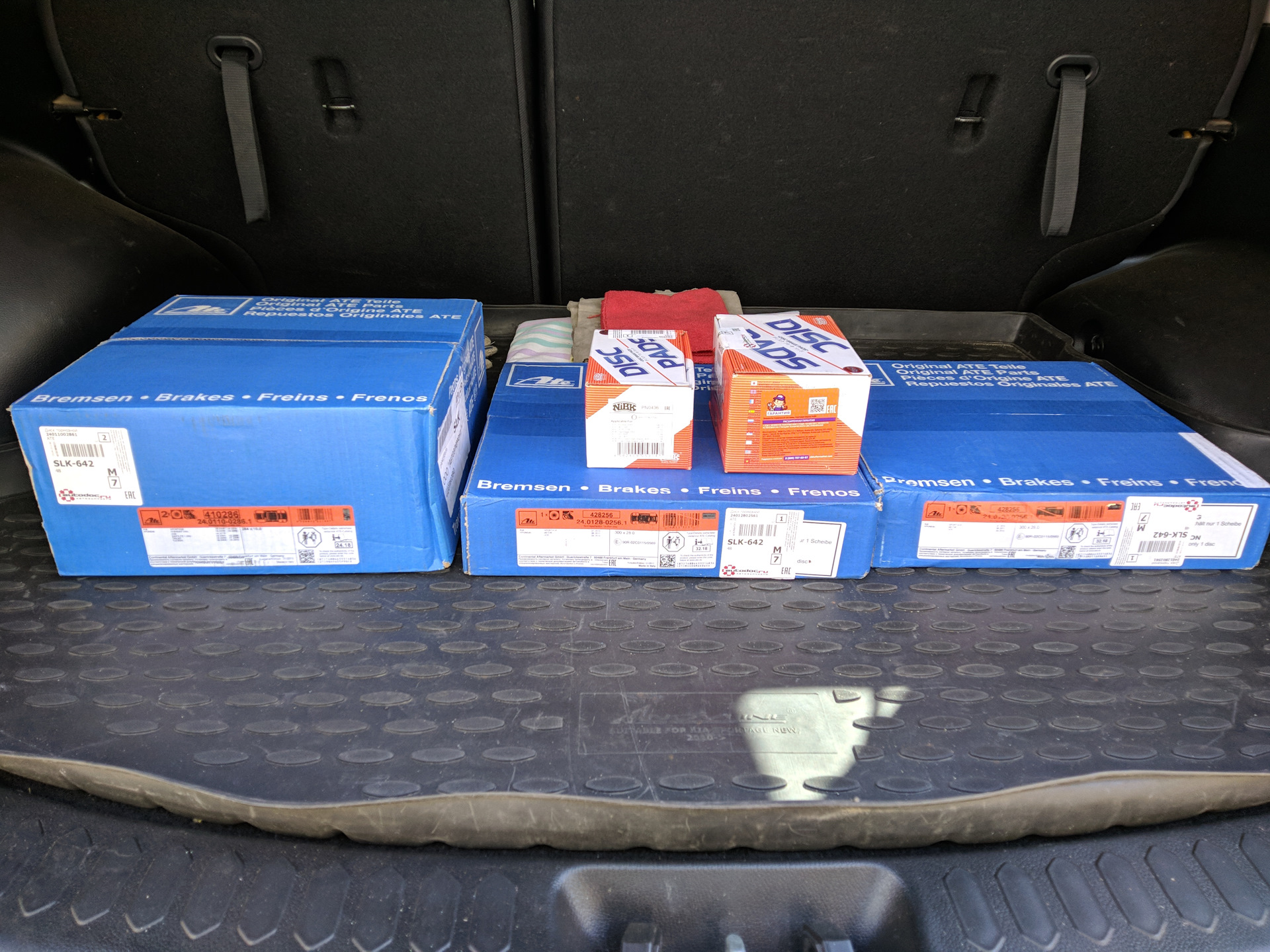

Машине почти пять лет. И соответственно тормозные диски и колодки подустали, причем сильно) Прошлый хозяин Сергей ездил на заводском стоке все это время (70 000 км). Поэтому логично было, что на 5 ТО мне ОД дал рекомендацию поменять вкруг все. Особенно устали задние диски и колодки. Долго не парился с выбором. Уже был опыт владения 3 спортом и не одним) И так в Автодоке по своему вину были закуплены:

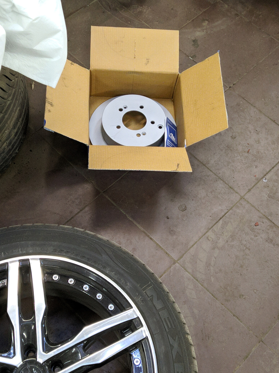

— 24011002861 ATE Диск тормозной задний (комплект) — 2 480.00 x 2 шт
— 24012802561 ATE Диск тормозной передний (по одному) — 2 979.00 x 2 шт
— PN0436 NIBK Колодки тормозные задние (комплект) — 1 326.00 x 1 шт
— PN0052 NIBK Колодки тормозные передние (комплект) — 1 707.00 x 1 шт
АТЕ мне всегда нравились тем, что вид у них долго сохраняется, ибо покрыты антикоррозийным покрытием, а о японских NIBK и говорить нечего — зарекомендовали себя как крепкий надежный середняк.

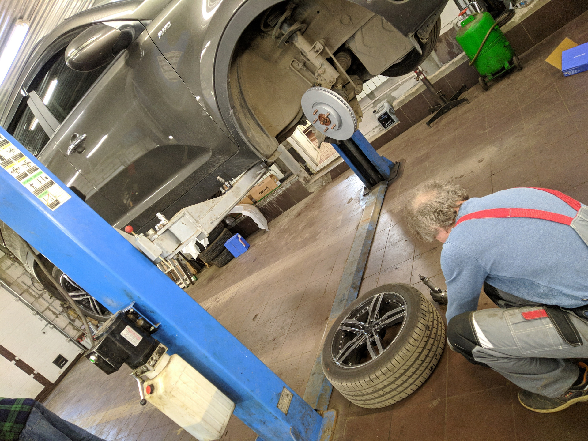

Поставили и полностью обслужили и все смазали в местном СТО. Вся работа за 4200. Считаю божески) Что сказать. Эффект УВАУ. До установки надо было педальку просто в пол продавливать, чтобы тормозил авто, а теперььь едва прижимаешь педальку и авто встает как вкопанное. Никаких скрипов, все тихо и эффективно.

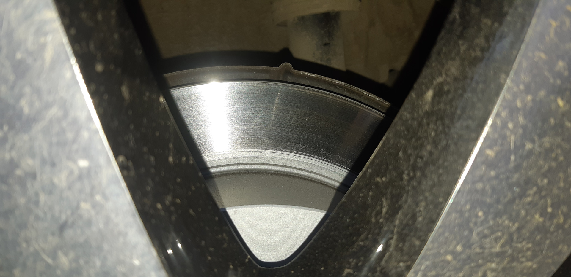

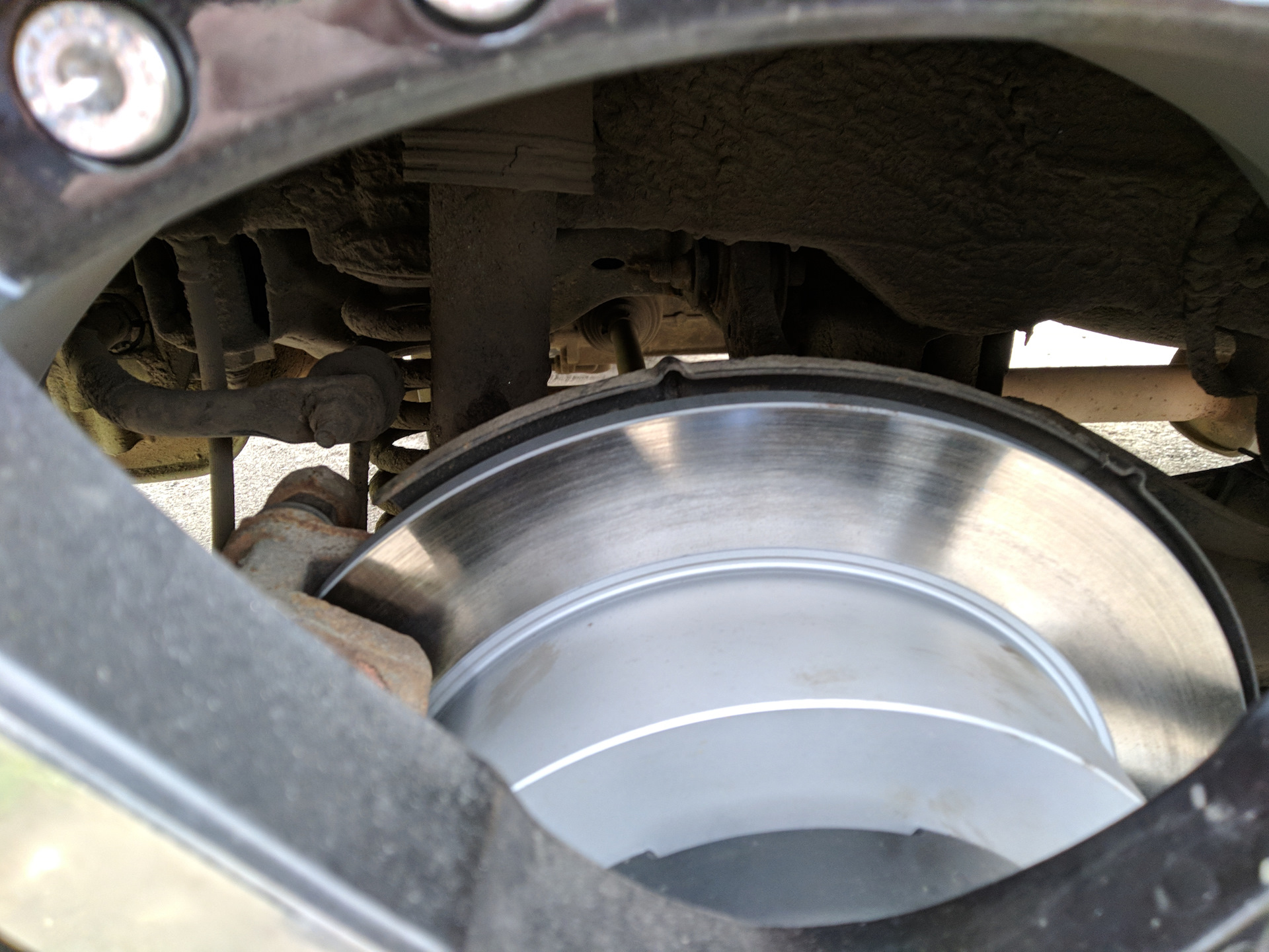

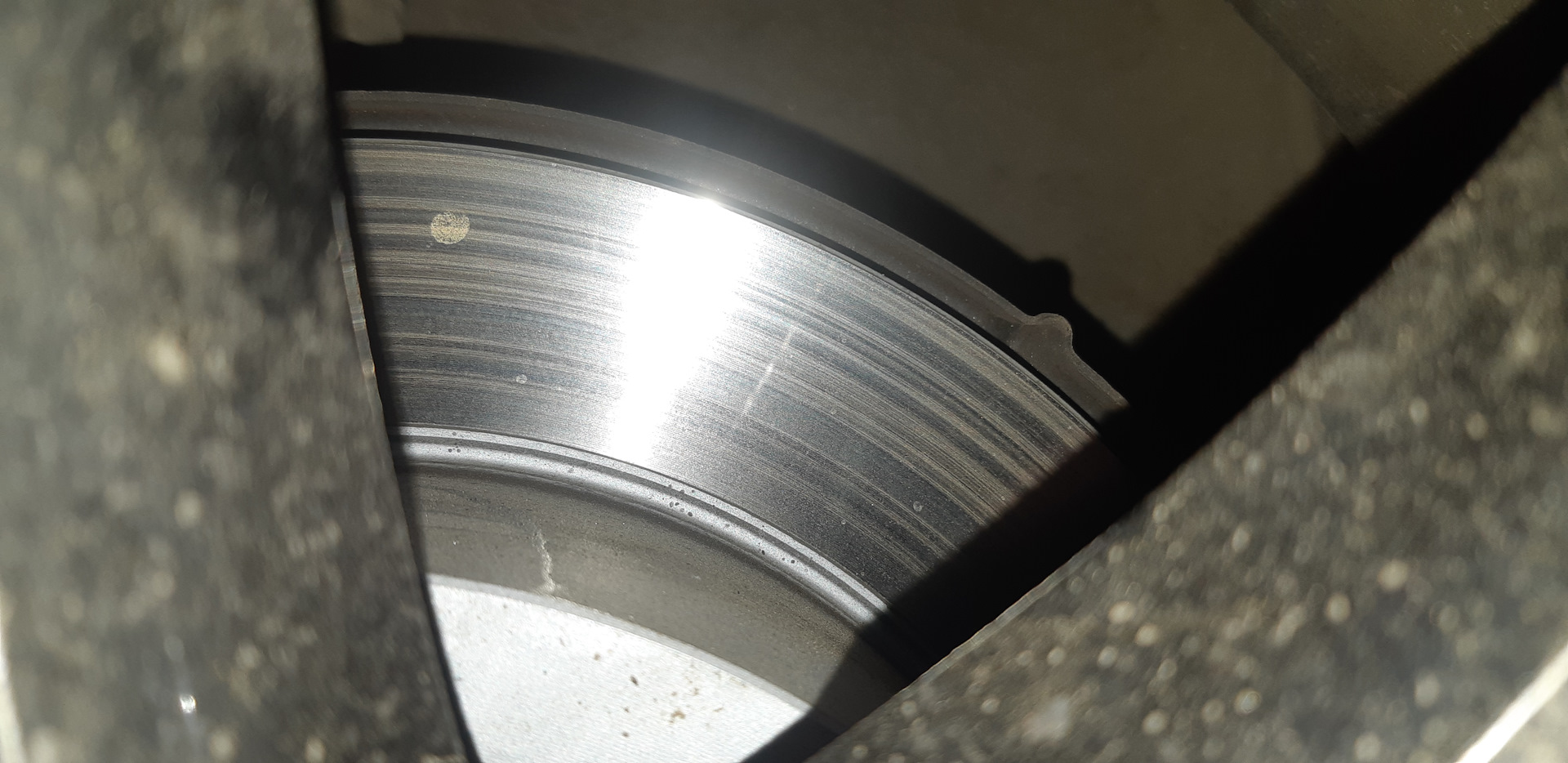

Не так давно тоже заднии менял и тоже на АТЕ правая колодка сразу стёрло защитное покрытие а на левом диски как у тебя полосочка уже километров 300 проехал, ни понимаю что за фигня, снимал смотрел, смазка на месте колодки ходят хорошо, направляющие тоже в поряде.🤷♂️
У меня сразуже все равномерно стерлось. Наверное покрасили хорошо на заводе серебряночкой)))
Но у тебя тоже не до барабана стёрта, на правом у меня до барабана сразу стёрло, такое впечатление что не дожимают что-ли
Так там до барабана и не может стереть) там между раб поверхностью и барабаном канавка) она и не стирается
Да это понятно что о барабан она не трёт, чуть позже пришлю фото

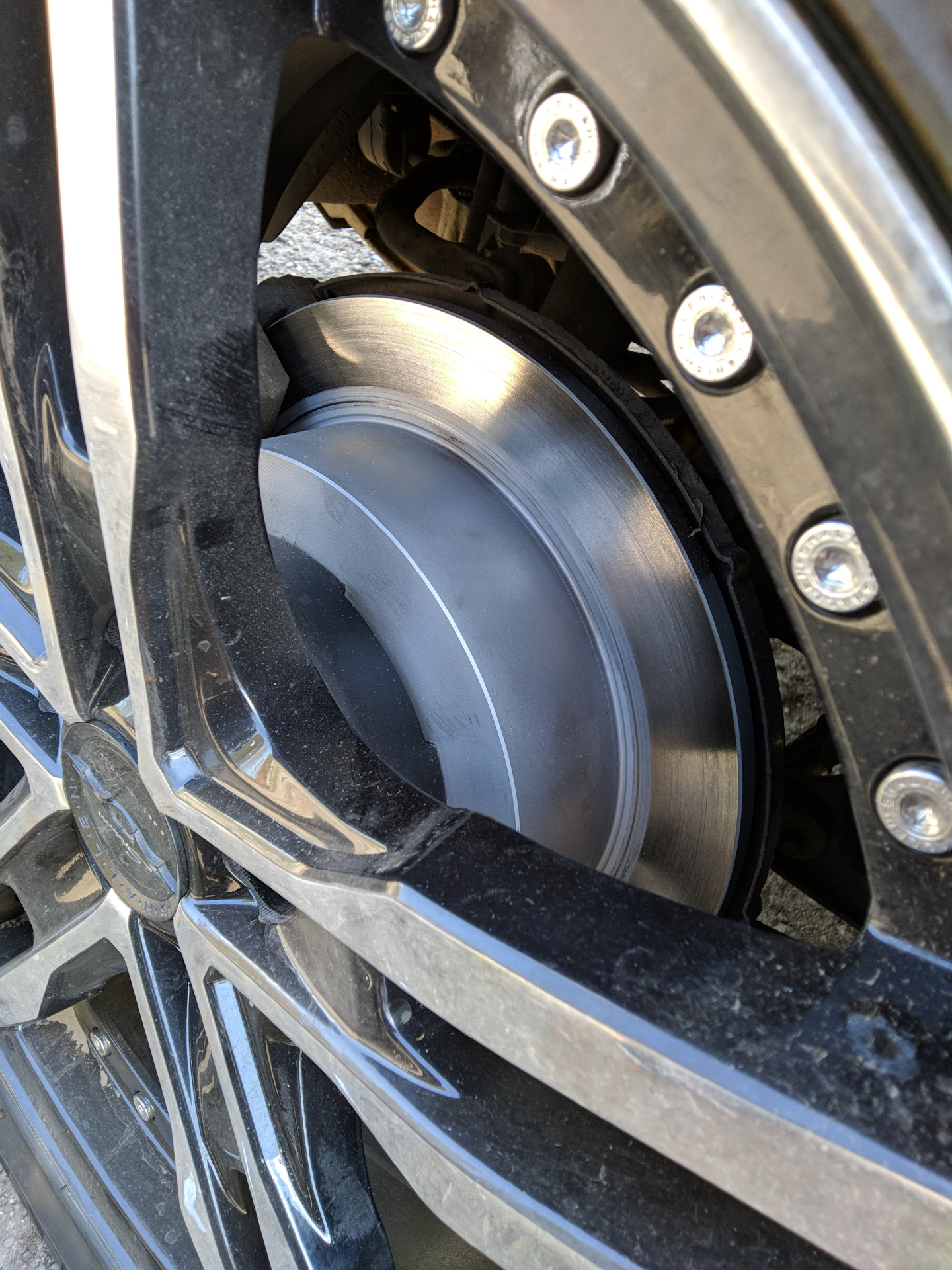

Верхнее фото это правое колесо, нижнее левое
Хм, да есть разница… Могу завтра отфотать все 4 свои. Посмотрим, как оно
Заднии интерес вызывают как стёрлись:)
Хорошо. Если сегодня не поздно припрусь, отпишусь с фото. Но самое главное как тормозит. Как сам ощущаешь?

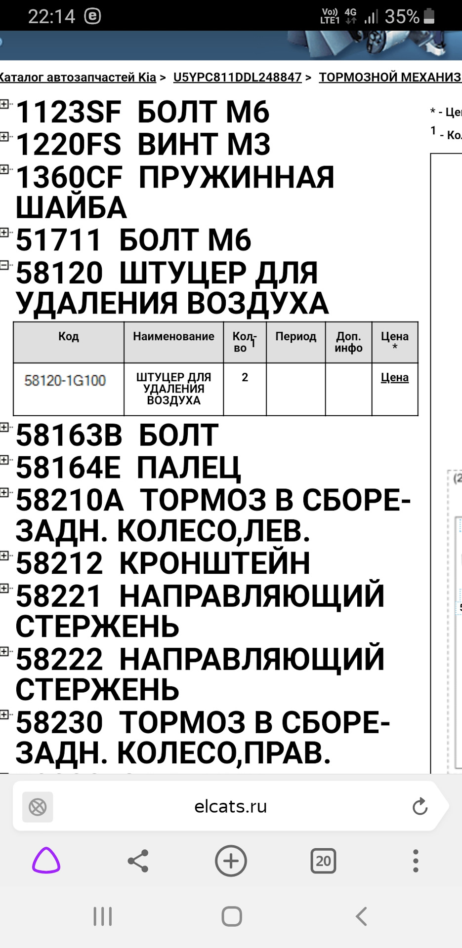

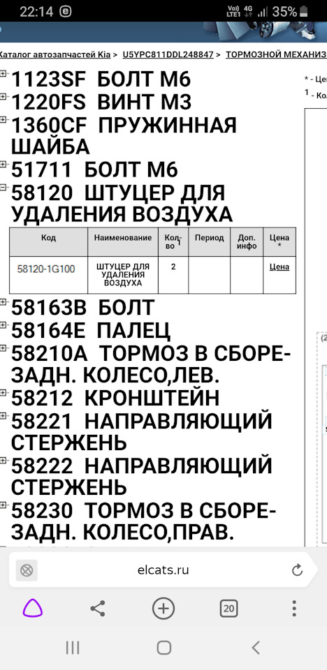

Ищи проблему в суппорте. Может быть воздух. Коррозия в поршне. Это если в направляющих все в порядке. Может быть банально воздух в системе.
Склоняюсь к воздуху, ревизию суппортов сам проводил, резинка поршня живая, пыльники и смазку направляющих сам менял, но вот мне кажется что видел я под заглушкой штуцера для смены тормозной тормозушку, надо залезть ещё раз глянуть
Воздух как раз оставляет полоски. Типа не дожимает
А если штуцеру "борода" номерок случаем не знаешь чтоб не искать?опять замена тормозухи😤в ноябре только менял
Неее. Не знаю
Похоже этот

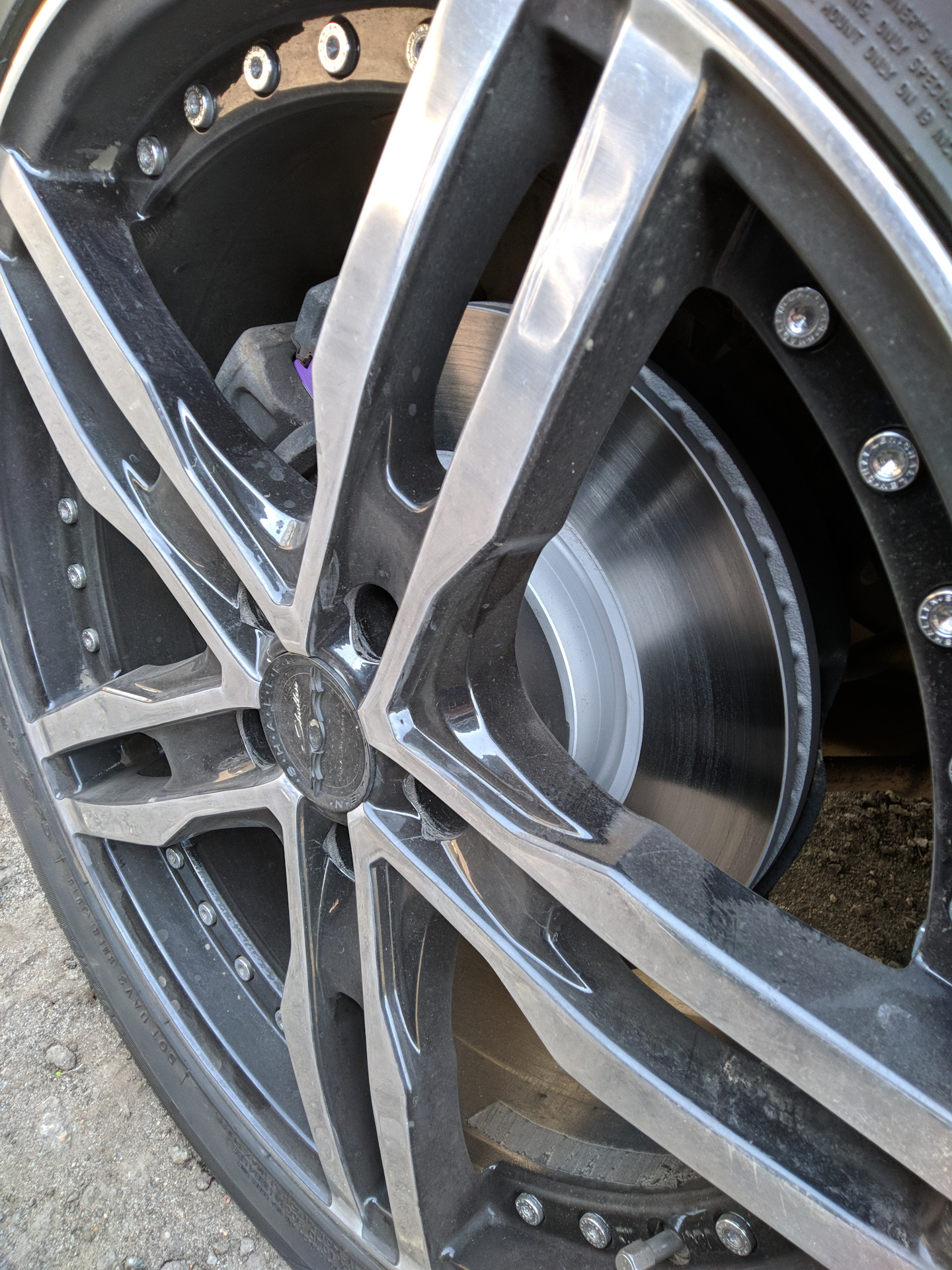

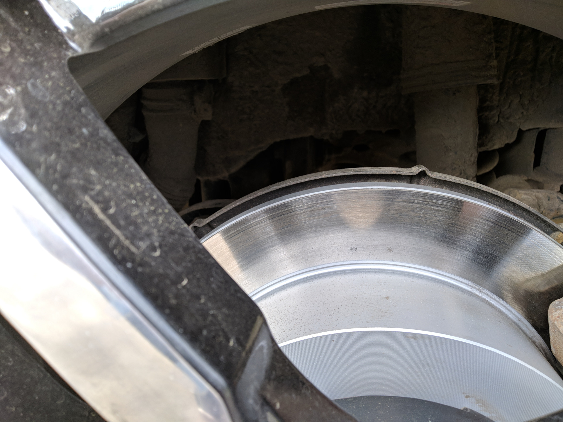

Извини, что с опозданием. выкладыаю как у меня
MagadanZanyat
www.drive2.ru/b/1699224/
Вот нашёл
Вторая сторона
Ну у тебя одинаковые, не надо голову ломать:) а я ещё подумаю, хотел сегодня проверить тормозуху на присутствие воздуха, времени не было
