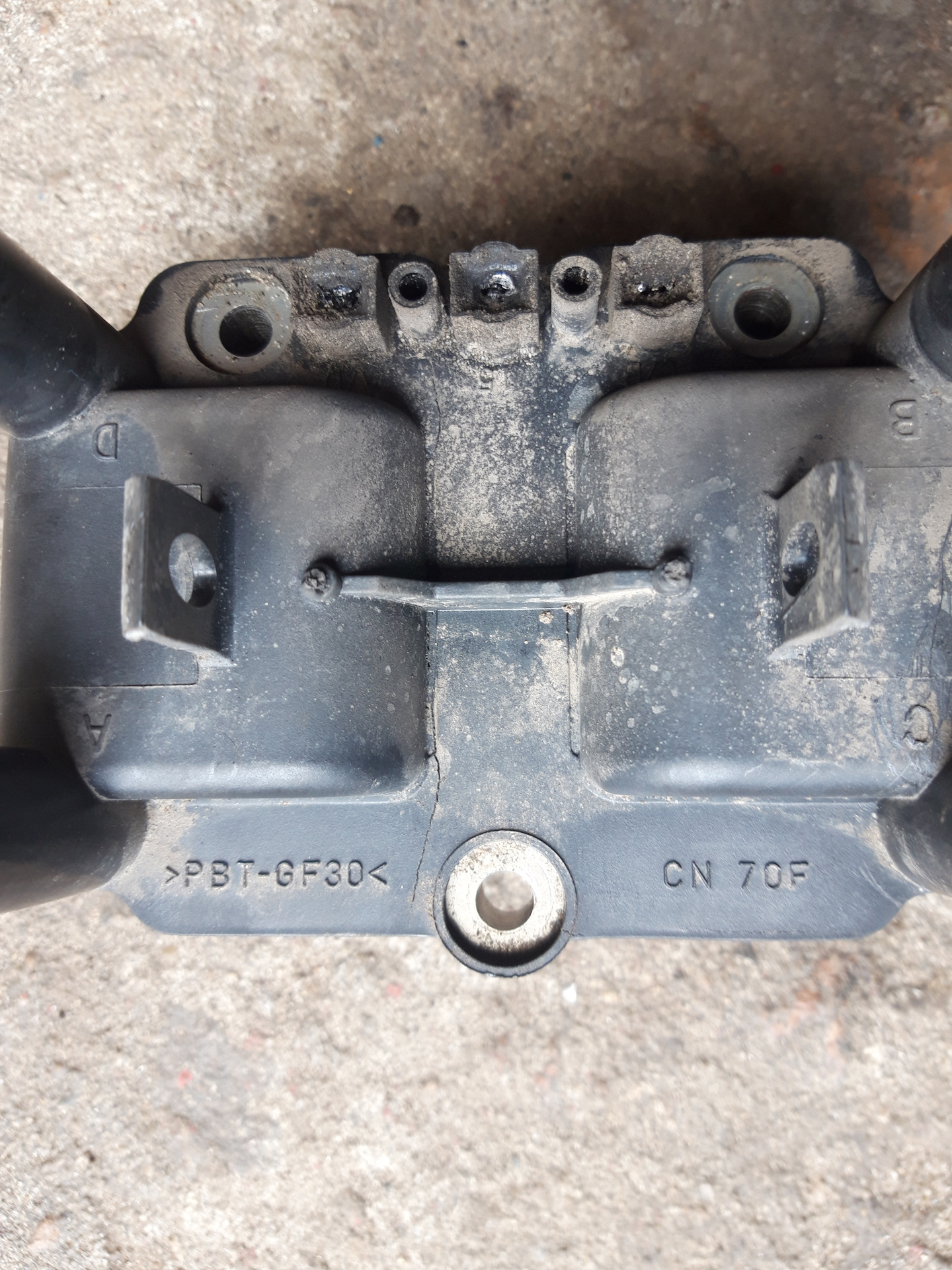

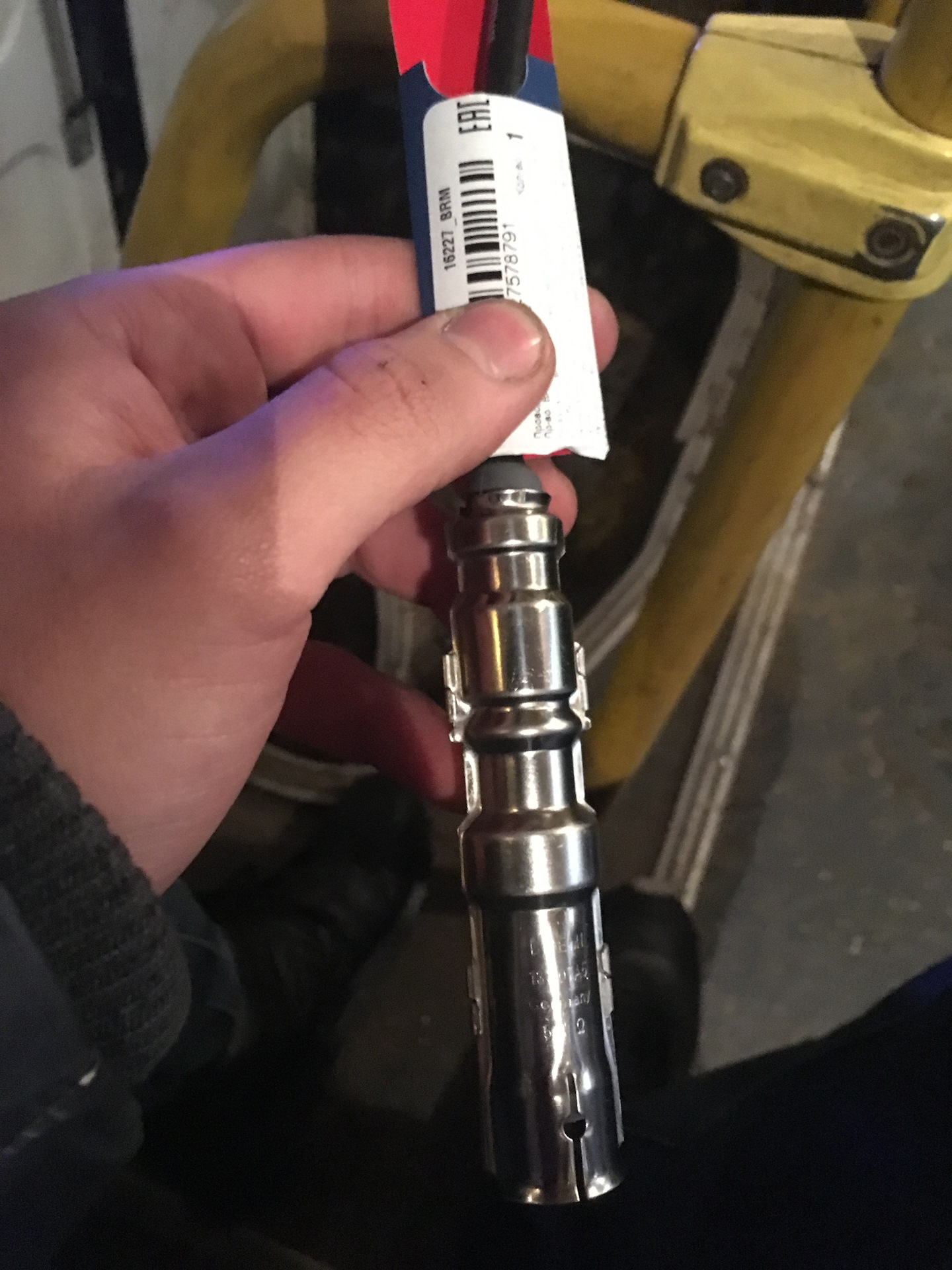

Дело было в следующем, начались щелчки под капотом, не долго думая полез на драйв и все стало ясно провода! Хотя в темноте искр невидно было, но после замены недуг пропал.Чесно говоря за*ался ковыряться делал по инструкции ребят на драйве их полно там, ко всему скажу: -запасайтесь прокладками впуска чтобы все по ГОСТу было я еблошка сразу не подумал, сделаю после по любому.

Недавно менялся один из проводов на бреми. Так вот при замене свечей этот провод не захотел сниматься. Защелкнулся и намертво. В итоге оторвался.
Я бошевский так же вырвал они такие же в металлическом корпусе, пришлось полностью его разхреначить чтобы снять

Эм. Так вот я и грешил на старые провода. Связываю с тем что пробивали на корпус, вот и током било.
С новыми вроде как проблема эта ушла.
Надо и мне обратить внимание на это, не пришлось бы мне катушку менять(
Вот я и хотел тебе про нее сказать. Посмотри на присутствие трещин

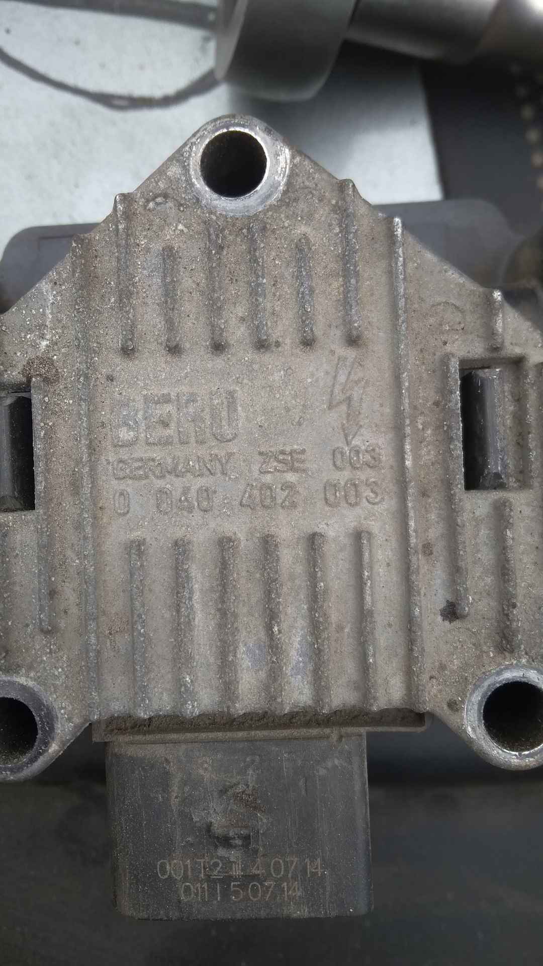

Ок) а так что посоветуешь брать если что? Там же она идёт отдельно от коммутатора?
Temic идет в оригинале (у меня). Мотор APF. У некоторых beru. До меня сменили из треснувшего корпуса на huco. Но я хочу верхнюю часть поставить обратно.

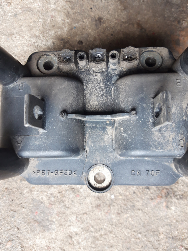

Вот и трещина. Так что смотри, дело может и не в проводах.а эту трещину без снятия не видно)
