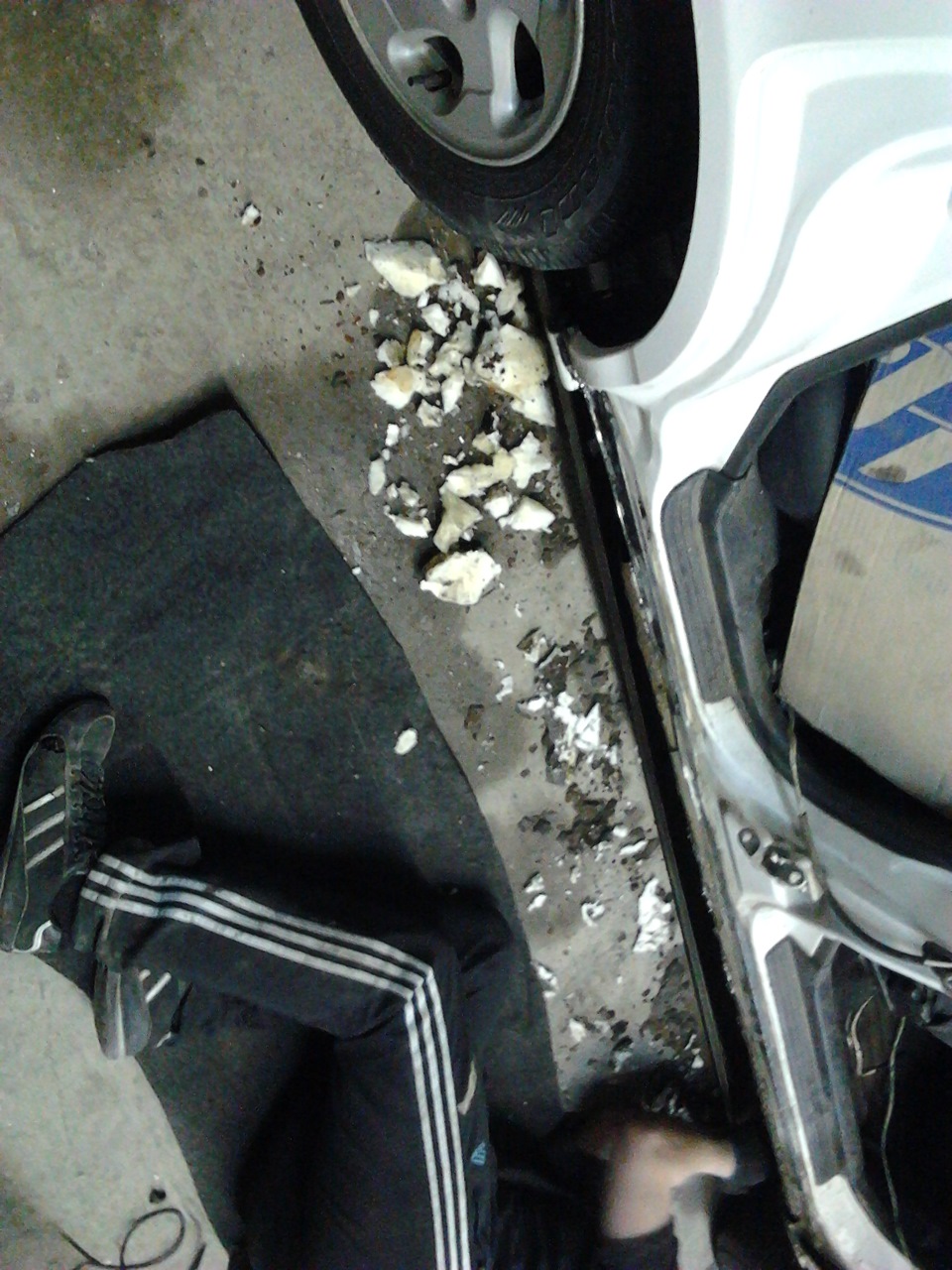

Старый хозяин залил пороги пеной и заклеил карбоном. Все это внутри кисло ржавело и в итоге: я удалил карбон а там парогов то и нет) Заказал пороги, выгнули мне их из металла толщиной 1 мм. На данный момент правый установлен зашпаклеван и загрунтован.

Пушсалом обрабатывают. На 2103 пороги родные .авто 3о лет
всмысле "ЗАКАЗАЛ" пороги ? )) Тебе их изготовили ? Я как дурак ищу кто продает Б\У )))
да друг их можно выгнуть из более толстого металла) тебе на какую машину нужны?

Сколько встало тебе сие чудо ?
у меня у родителей нива 3-х дверная 2001 года выпуска… в пороги постоянно заливают масло отработку дак пороги до сиз пор родные
я тоже видал такое что заливают отработку.
