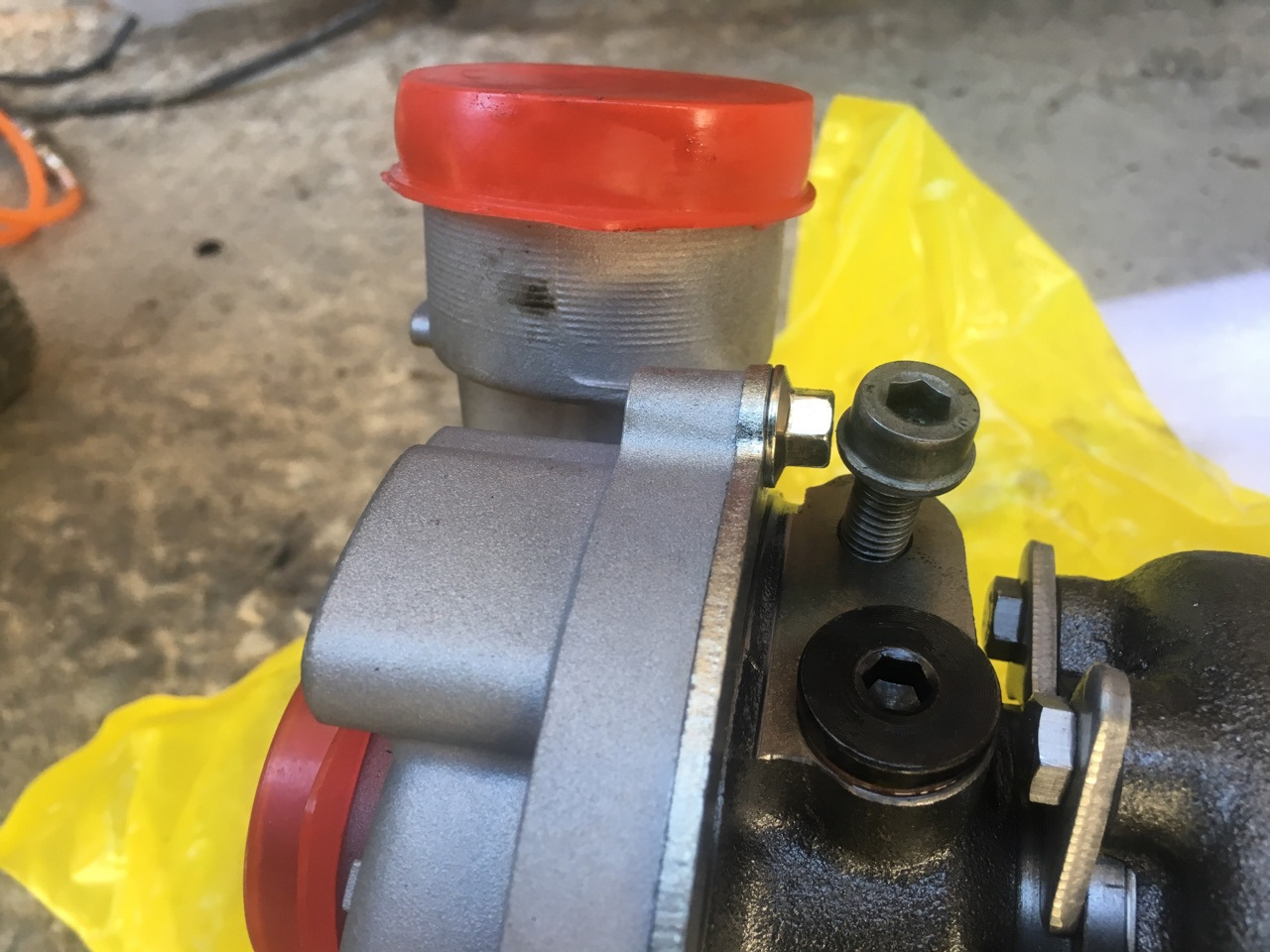

единственное, что смутило это отсутствие шифр на турбине, но это не главное, еще пришла голая без штуцеров(но переставил со своей)Посмотрел, полный комплект прокладок, проверил люфты, люфтов нет, а как она себя поведет на машине поглядим))
Был небольшой нюанс с креплением кронштейна турбины, болт не вставал ровно и изза этого не вкручивался,
но все решилось заменой болта снятого со штатной турбины. На фото все поймете.

С болтом крепления турбины была таже фигня)
Турбина становится без переделок?
Без каких либо переделок. Все болт он.
