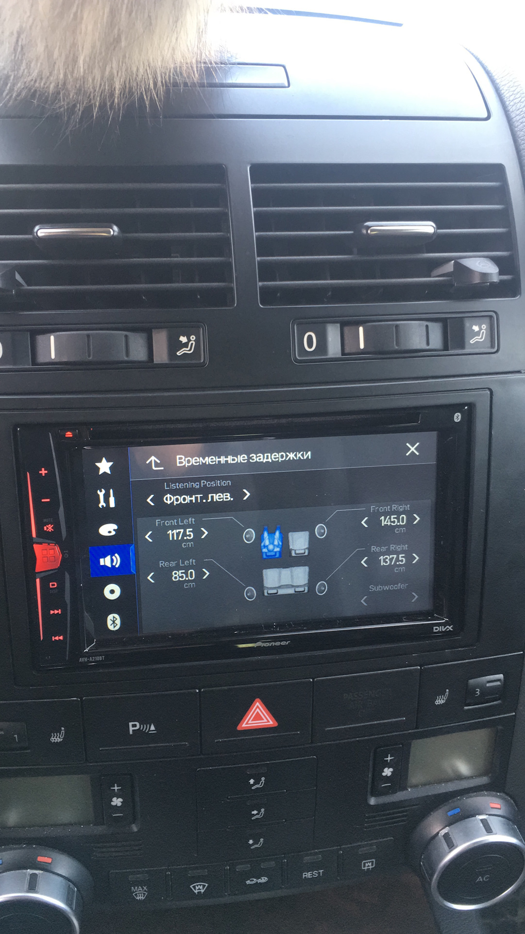

Магнитолу купил с 4х ядерным процессором 2 гб ОЗУ, 16 ГБ RAM и Android 8.0.
Одним из главных критериев была полная поддержка мультируля, так как читал у многих, что с кнопок на руле у них регулируется только громкость, в данном исполнении так же переключаются треки / станции, как и в штатной RNS2. НУ и естественно богатый комплект подключаемой периферии
В общем как и обычно остался после работы и начал всё это добро подключать
Всё подключается штатно, без колхоза, антенну GSM вывел на лобовое стекло, возле зеркала, со стороны в глаза не бросается, магнитола ловит стабильно 14 спутников. Камеру заднего вида подключил через радио-модуль, хотя лучше тянуть провод, иногда идут помехи.
Так же сразу установил видеорегистратор, выбор пал на Xiaomi 70mai, закрепил стандартно — под зеркалом
Проводку протянул в плафон и подключил к красной колодке, она не относится к освещению и я так и не понял за что она отвечает, но это единственное место, где можно найти переменный плюс ))
В законченном виде всё выглядит весьма гармонично:
НУ и сама магнитола
По итогу хочу сказать, что магнитолу покупал сразу с модулем DSP (широкополосный эквалайзер), но даже в таком исполнении она, увы, не дотягивает по звучанию до RNS2 … возможно на не штатных динамиках ситуация изменилась бы, но я этого проверять уже не хочу. В целом заменой остался доволен, функционал на высоте, а это и был основной критерий.

т.е. с руля работает переключение радио и треков? на приборку выносятся данные какое радио работает?
а брали какую с DSP или без? кстати для чайников что это такое?)
Переключение и громкость, на приборке не дублирует
я на соренте когда взял китайца, пока не прошил звук был хуже чем на родной. после прошивки и настройки эквалайзера стало гораздо лучше.
