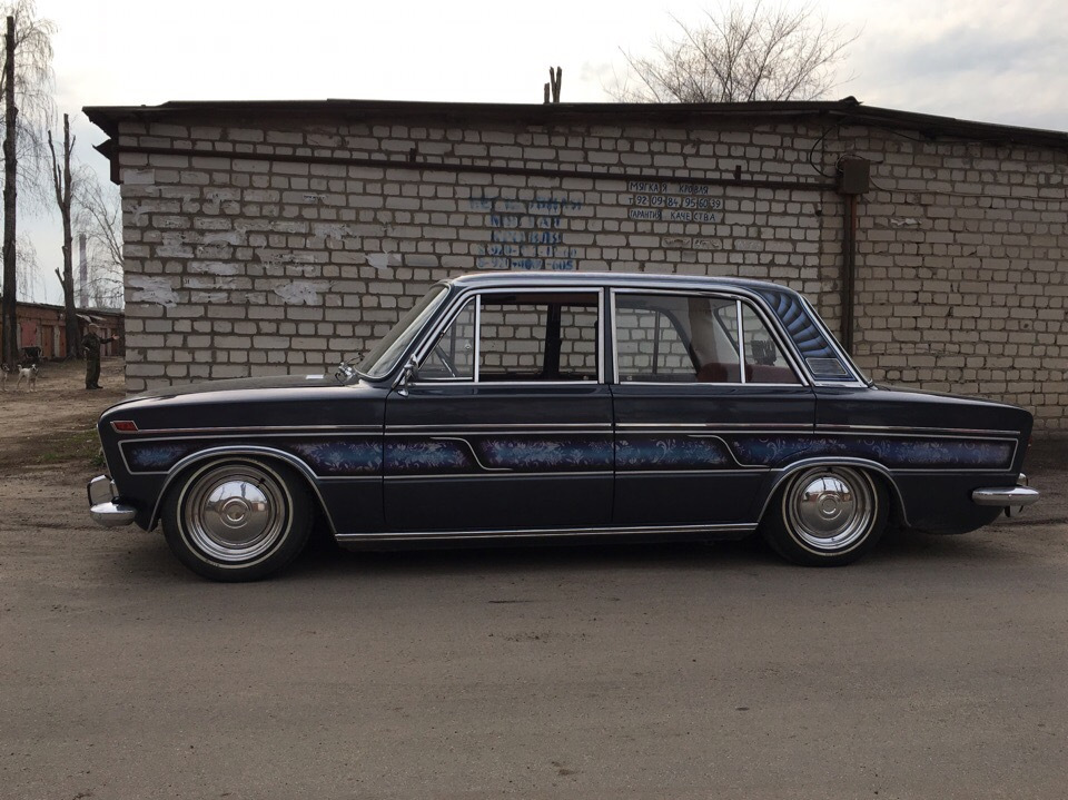

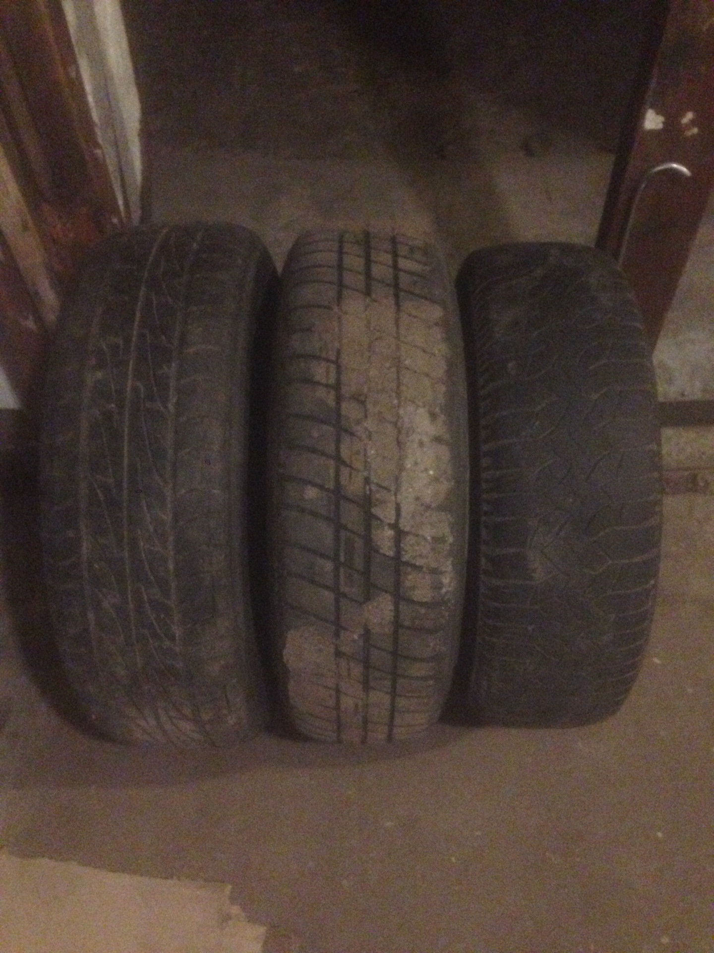

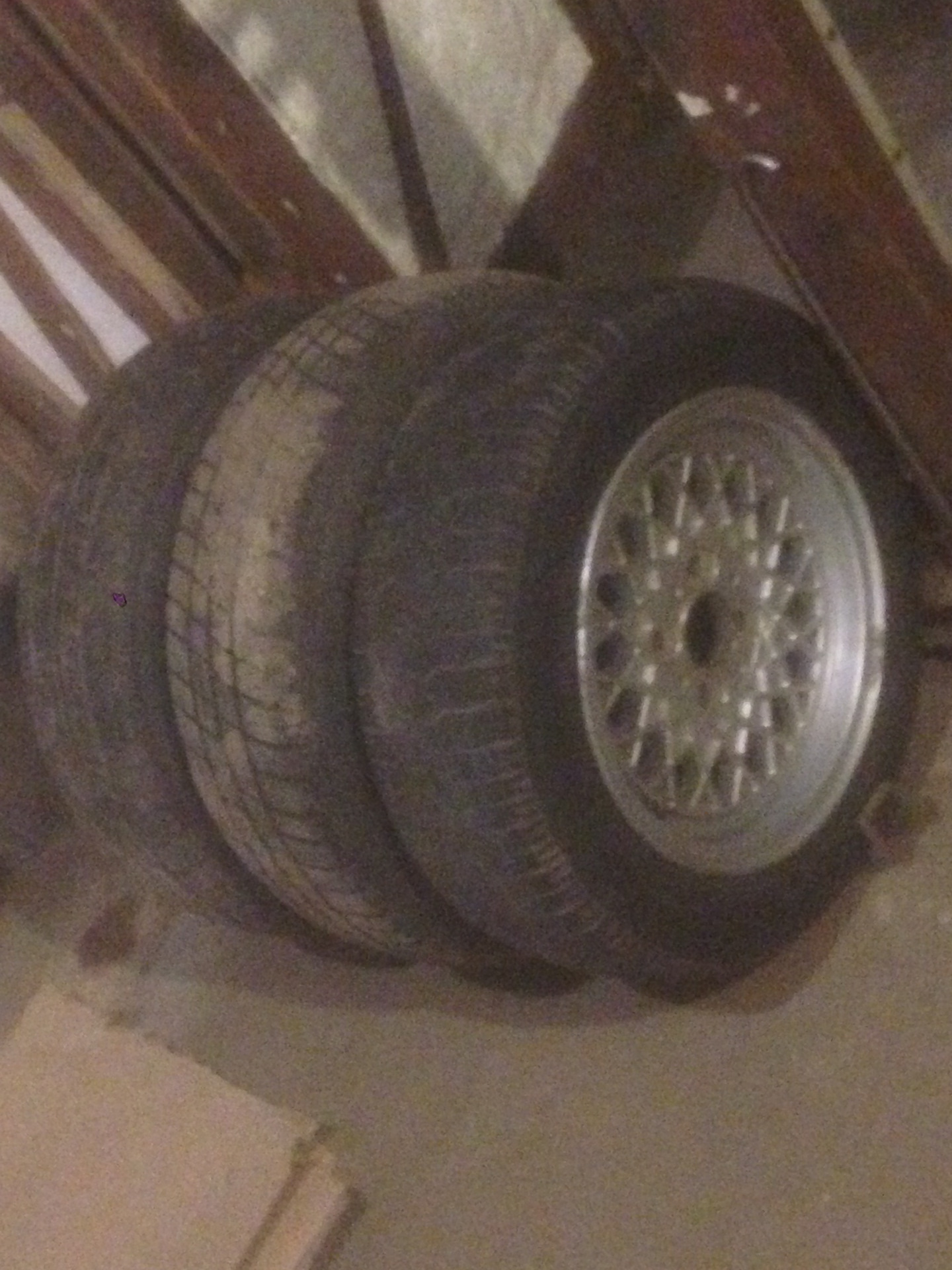

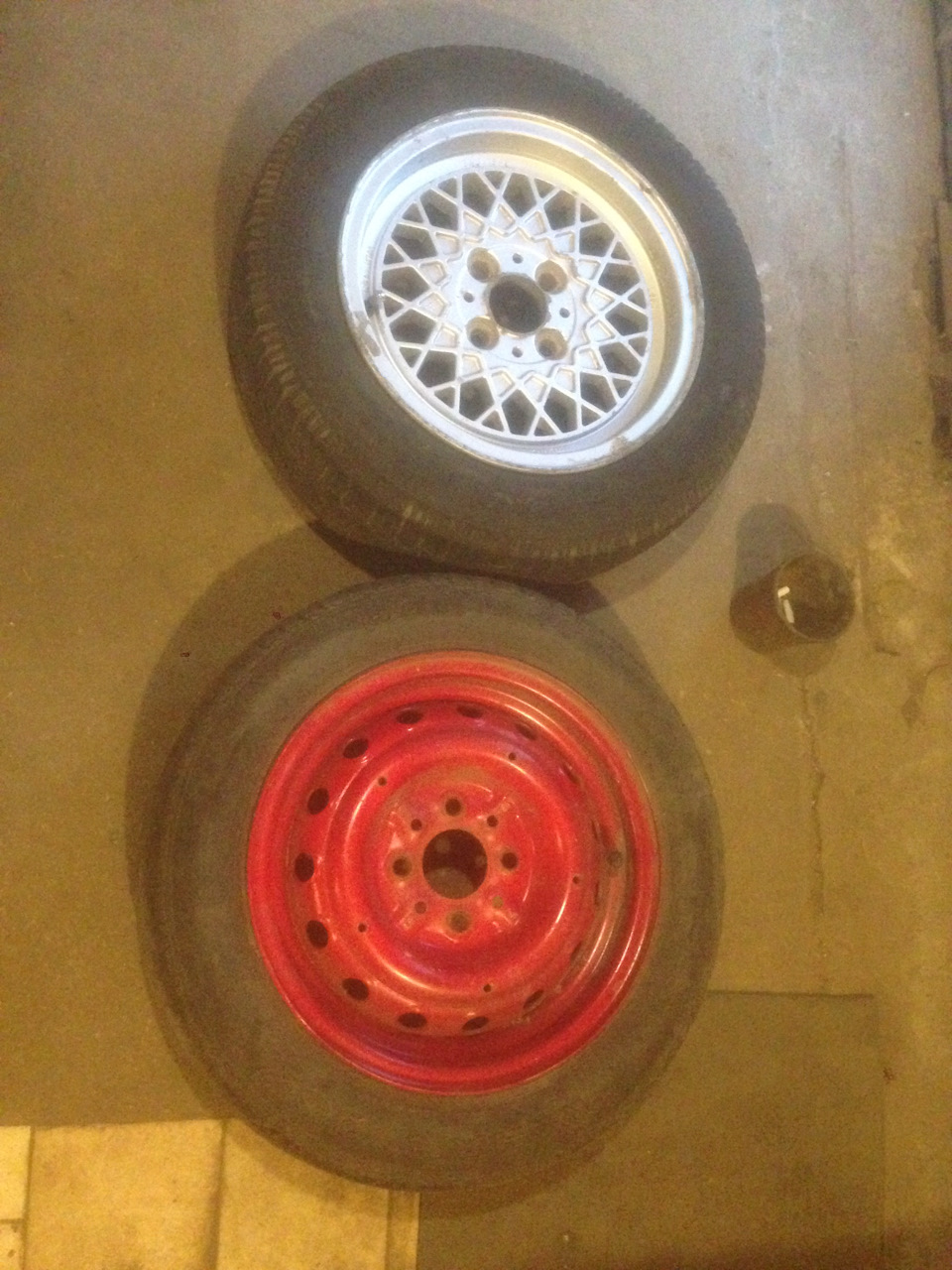

захотел я шины пожирнее поставить… Считаю, что матизо резина (155/65, 145/70) дает хорошую посадку но! они в арке смотряться маловато а 145 вообще… докаточки диски у меня 6 J + приличный вылет

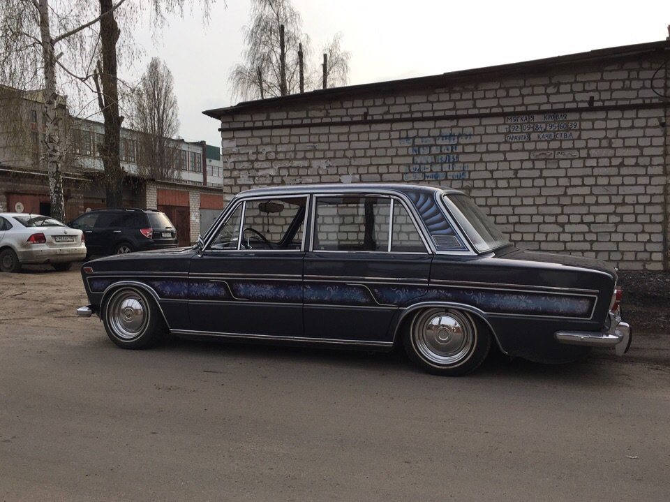

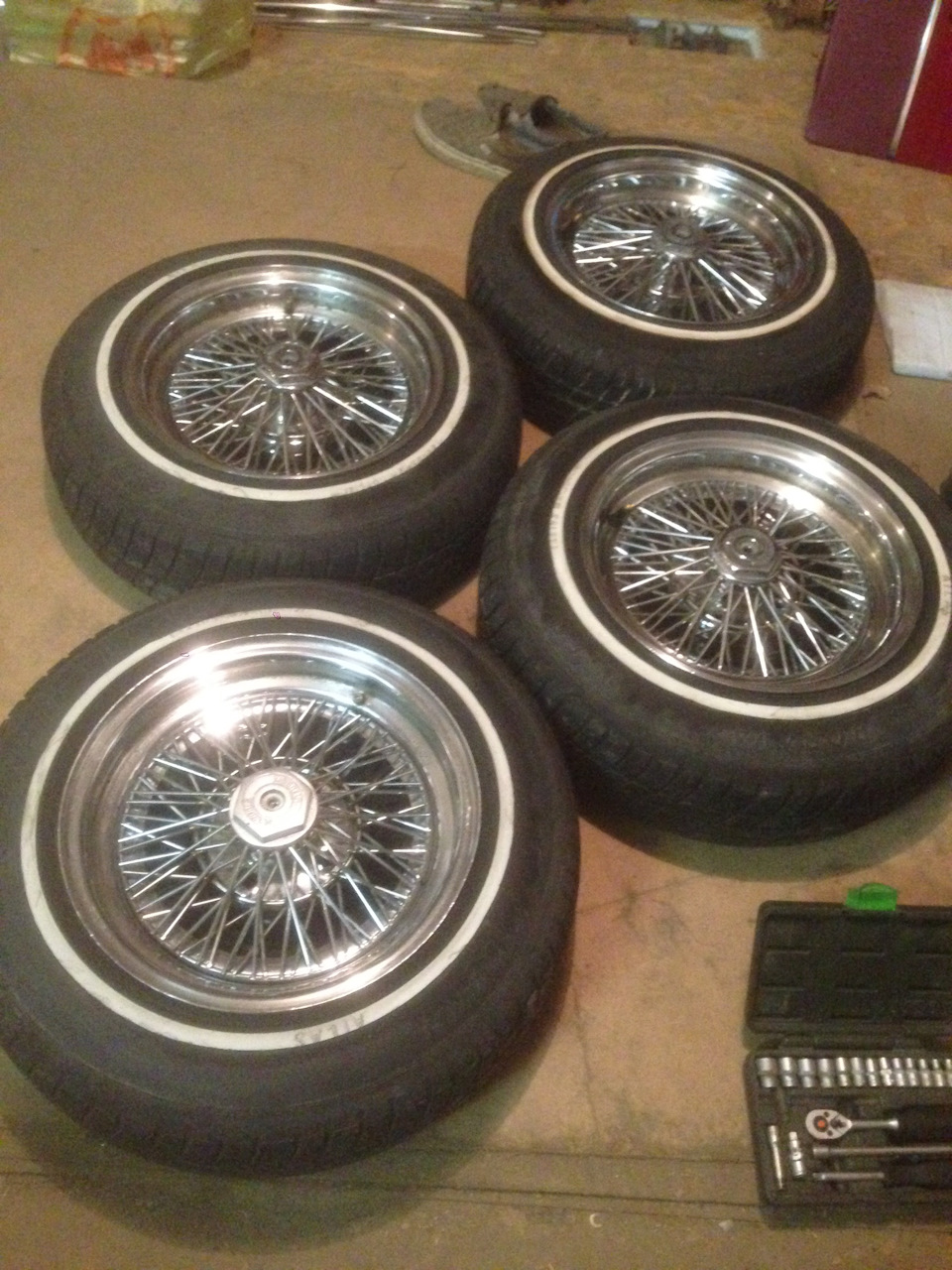

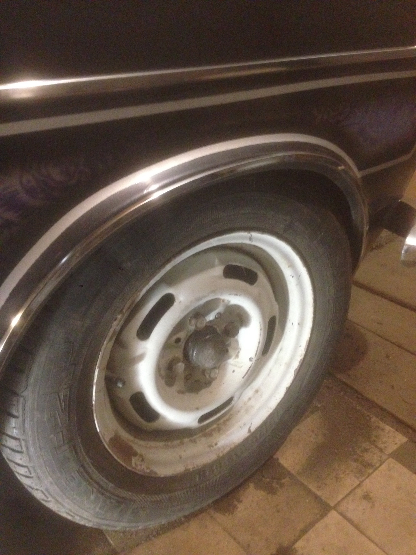

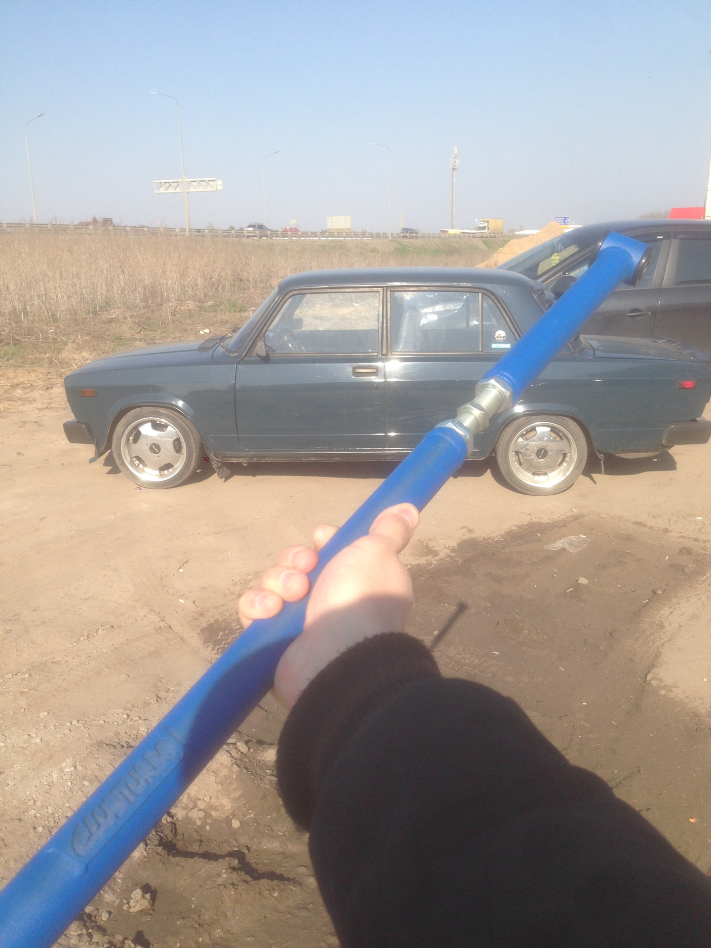

купил я 165/70 r13 что то между жирной жигорезей и пизюческой матизкой… постаил задрал на максималку передок и при повороте в кооперативе ломанул 2 крыла хорошо сразу заметил не сломал краску. а колеса збс смотряться, че делать че делать… муравю юух приделать. Подрезал нутрянку крыльев взял штампы на 145/70 и поехал на развал сход, приехал махнул на свои диски уже и начали развальными шайбами отодвигать колесо от предка… получилось, сдедал.

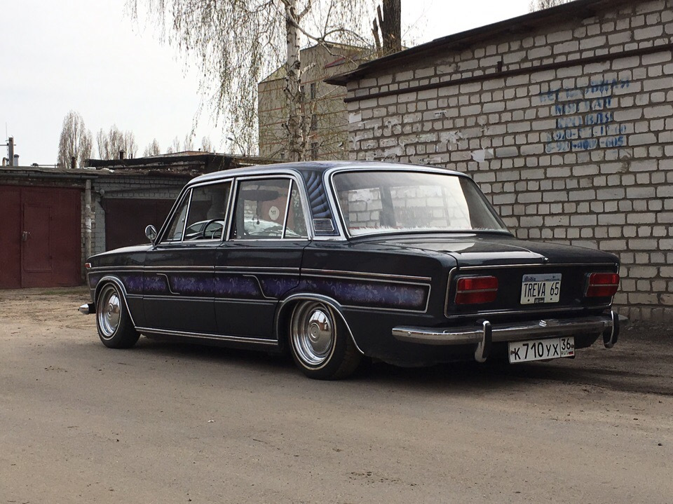

Суть того что на жироной резине даже при небольшом занижение колесо прилично уходит в арку и смотриться это гармонично. а матизка… тачка в минуса почти упала а смотриться все равно не так. арки обработал, задние тоже катать не стал срезал 5 — 7 мм, этого достаточно чтобы не потерять жесткость арки и не испортить ее раскатыванием и что бы там гавно ни какое не скапливалось. так как у меня диски ложились на внутреннюю полку арки.

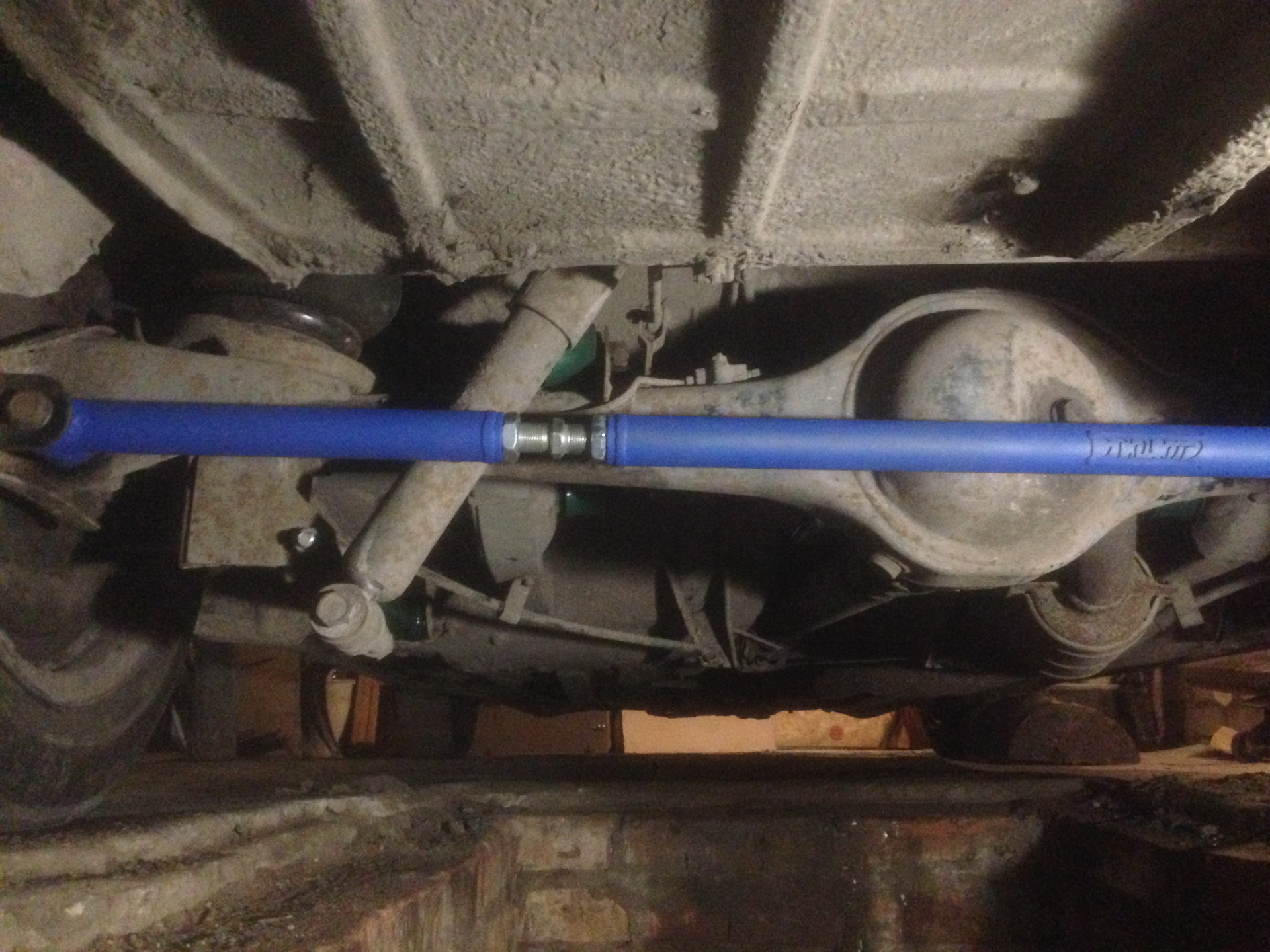

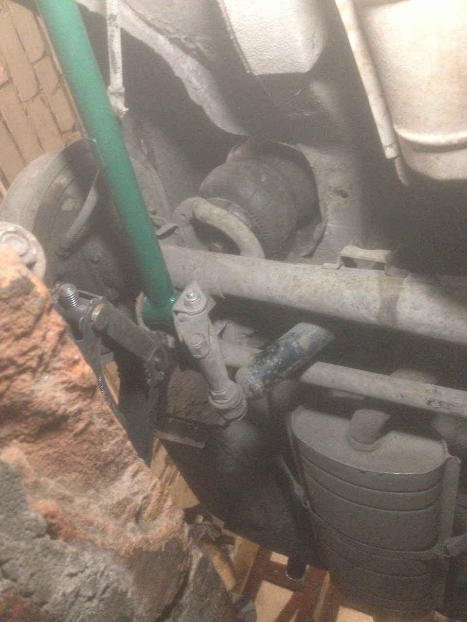

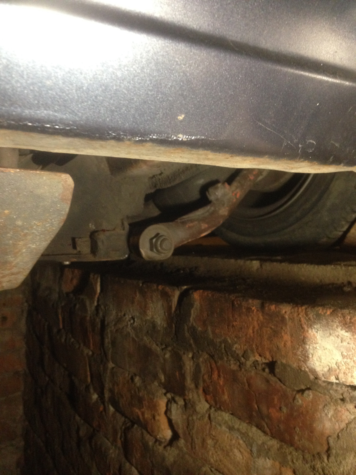

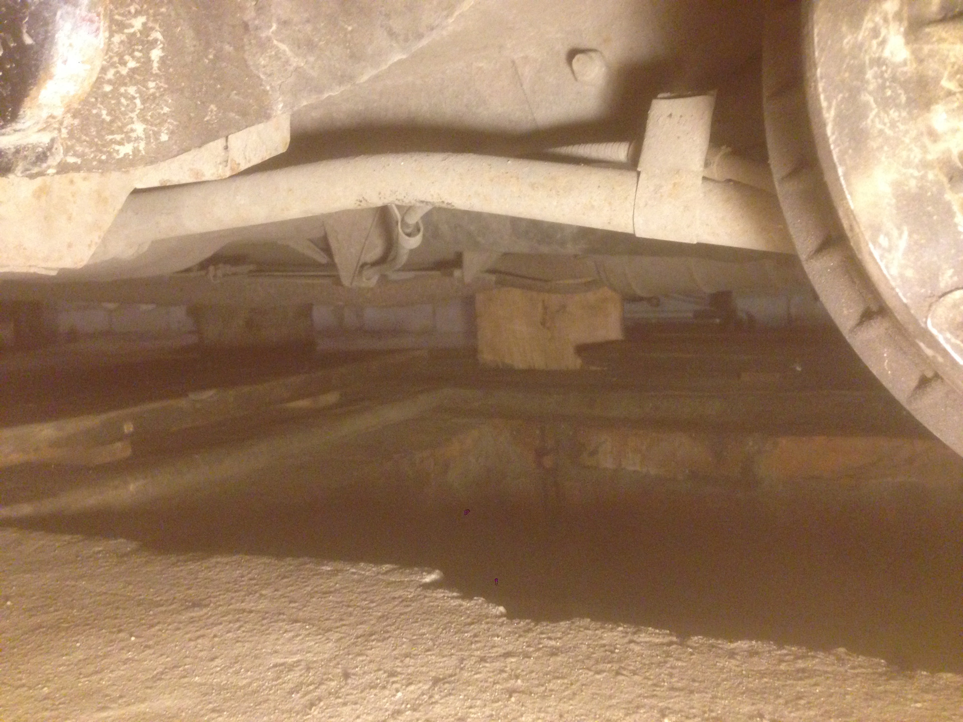

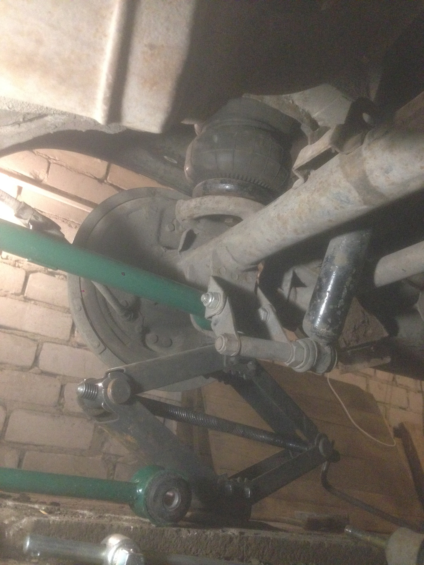

Мост ушел при занижение в право сильно, купил Club turbo панару разрезную, она решило вроде мою проблему с мостом супер вещь
Полез под машину тяги гдето смялись длинные. блээээ поменял все тяги
короче эпопея целая но оно того стоит срезанный вайт бенд лежит идеально на этой резине нре то что на матизке, осталось заменить редуктор, в передке по мелочам и блок пропакаять управления тупит клемник, короче готовлю к сезону постепенно=) спасибо за внимание ставьте лайки подписывайтесь =)

Так и не понял на какой машине загнуло тяги, ведь на фотках и пятак и тройка?
на 03
