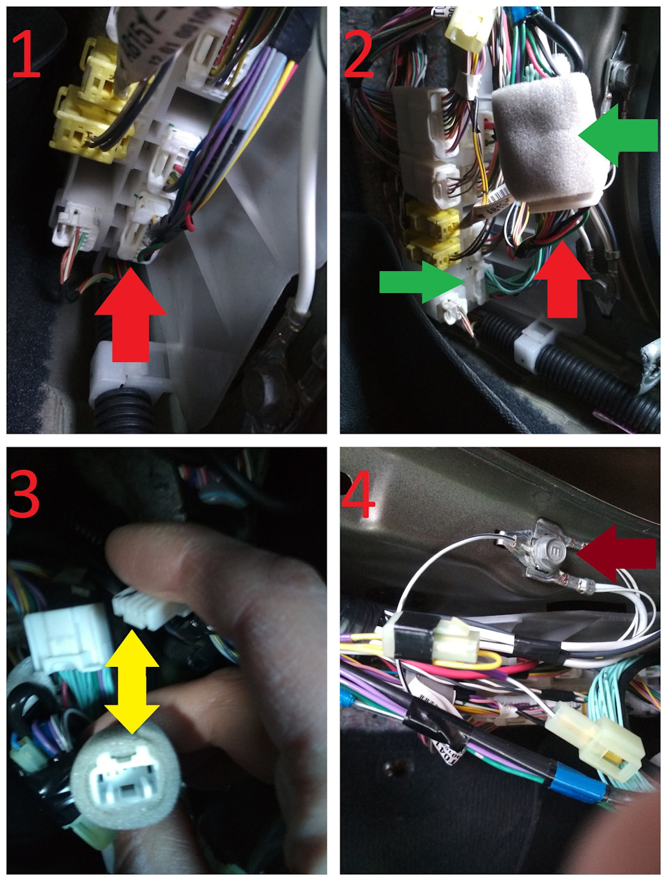

Начинаем непосредственно с установки самого блока автозапуска и подключения проводки.
Разбираем правую часть торпедо, снимаем бардачок и консоль, к которой он крепится.
Получаем доступ к необходимым нам проводам и месту установки блока автозапуска:
Необходимые точки подсоединения обозначены цифрами.
1 – свободный разъём.
2 – данный разъем необходимо достать и вставить между ним и гнездом жгут блока автозапуска.
3 – место подключения заземления автозапуска.
Заглянув снизу, в трубе усилителя находим место для крепления рамки блока автозапуска:
Защёлкиваем мозги (блок) автозапуска в рамку и прикручиваем их на своё законное место:
ВНИМАНИЕ! Не перетяните винт крепления рамки, об этом даже сказано в инструкции.
Втыкаем проводку из комплекта в блок и разъемы:
1, 2. Достаём разъем (22пина), обозначенный красной стрелкой и втыкаем его в ответный разъем жгута автозапуска (зелёные стрелки). Разъем мама жгута втыкаем на место ранее вытащенного разъёма.
3. Далее соединяем разъем (5пин) автомобиля с ответной частью на жгуте автозапуска (жёлтая стрелка).
4. Прижимаем минусовой провод жгута винтом на кузов.
Ну и общий вид:
После данной процедуры на жгуте автозапуска остаются “лишними”2 разъема.
Мама (аналогичный разъему на авто, обозначенный ранее цифрой 1/жёлтой стрелкой) – он нужен тем, у кого с завода нет штатной сигнализации для подключения доп. проводки из набора с концевиком капота.
И сервисный 1-пиновый разъем разъем мама-папа, необходимый для прописки блока автозапуска в автомобиль.
Всё красиво убираем под стяжки. Но оставляем свободным сервисный разъём, он нам ещё пригодится.

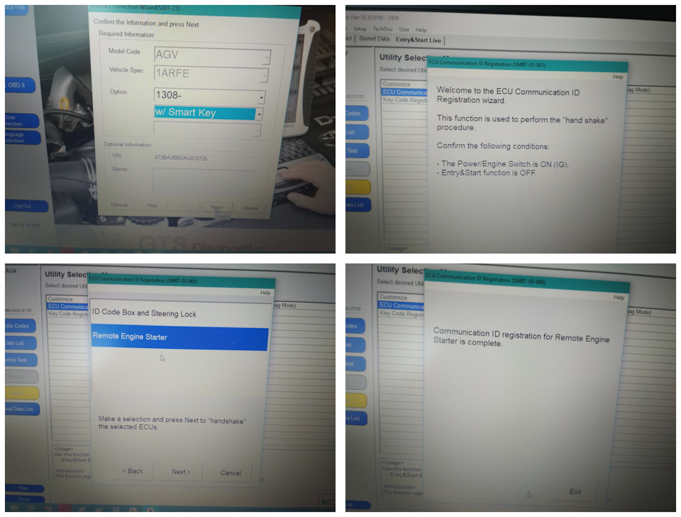

Далее программная часть:
— Нажимаем кнопку “Engine Start-Stop” дважды (положение IG On), авто не заводим. Также убедитесь, что ключ от авто находится у вас.
Запускаем Techstream и подключаемся к авто (“Connect to Vehicle”):
1 Выбираем “w/Smart Key” (бесключевой доступ), жмём далее.
2 Заходим в раздел “Entry&Start” (вот тут нестыковка, в инструкции указан раздел “Smart Key”, которого в программе нет).
3 Далее заходим в раздел “ECU Communication ID Registration”, жмём “Next” (Далее)
4 Выбираем пункт “Remote Engine Starter” и жмём “Next”
Процедура регистрации завершена. Поздравляю. Жмём “Exit”.
Если произошла ошибка, переподключаемся к авто и повторям все шаги в Techstream’е заново.

Добрый. Сервисные разъемы находятся на жгуте проводки автозапуска.
теперь понять бы какой контакт замыкается. По схеме я так понимаю на массу какой то контакт?
Все верно, на массу.
Сам блок автозапуска где установлен нашли? Думаю от него плясать надо, там понятно будет.
Да нашел 2 блока + антена.

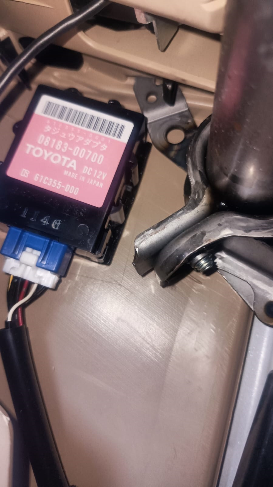

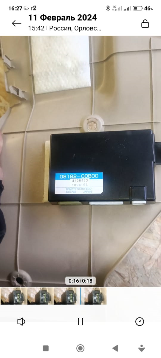

Цвет провода одинарного не помните случаем?
Это другой блок немного, такие на праворульные ставились, ещё с ним в комплекте должен отдельный брелок идти.
Скорее всего схема подключения отличается, надо форумы по японцам курить
Да ключ отдельный на 3 кнопки и антенна. Пульт от другой машины. Мне нужно прописать как то в бодике блок автозапуска чтоб после пульт прописать. А он зараза как на зло не появляется отдельным блоком

Здравствуйте 🤝 господа подскажите пожалуйста, штатный автозапуск работал и вдруг перестал, подскажите как перепрограммировать, ошибка (b126a Toyota) вылезает .
Добрый.
Если ничего по электрике не делали и появилась сама по себе, то можно попробовать перепрописать автозапуск.
Если не получится, вот тут хорошая тема по этой ошибке:
forums.drom.ru/hybrid-eco-cars/t1152043554.html
Перепрописать, методом включения зажигания 5 раз ?) спасибо
Там ещё проводок расцеплять надо
Клемму которая к блоку автозапуска расцеплять, получается ?)
Да.

Как прописать — есть ссылка на документ в статье. Да и в самой статье описано.
