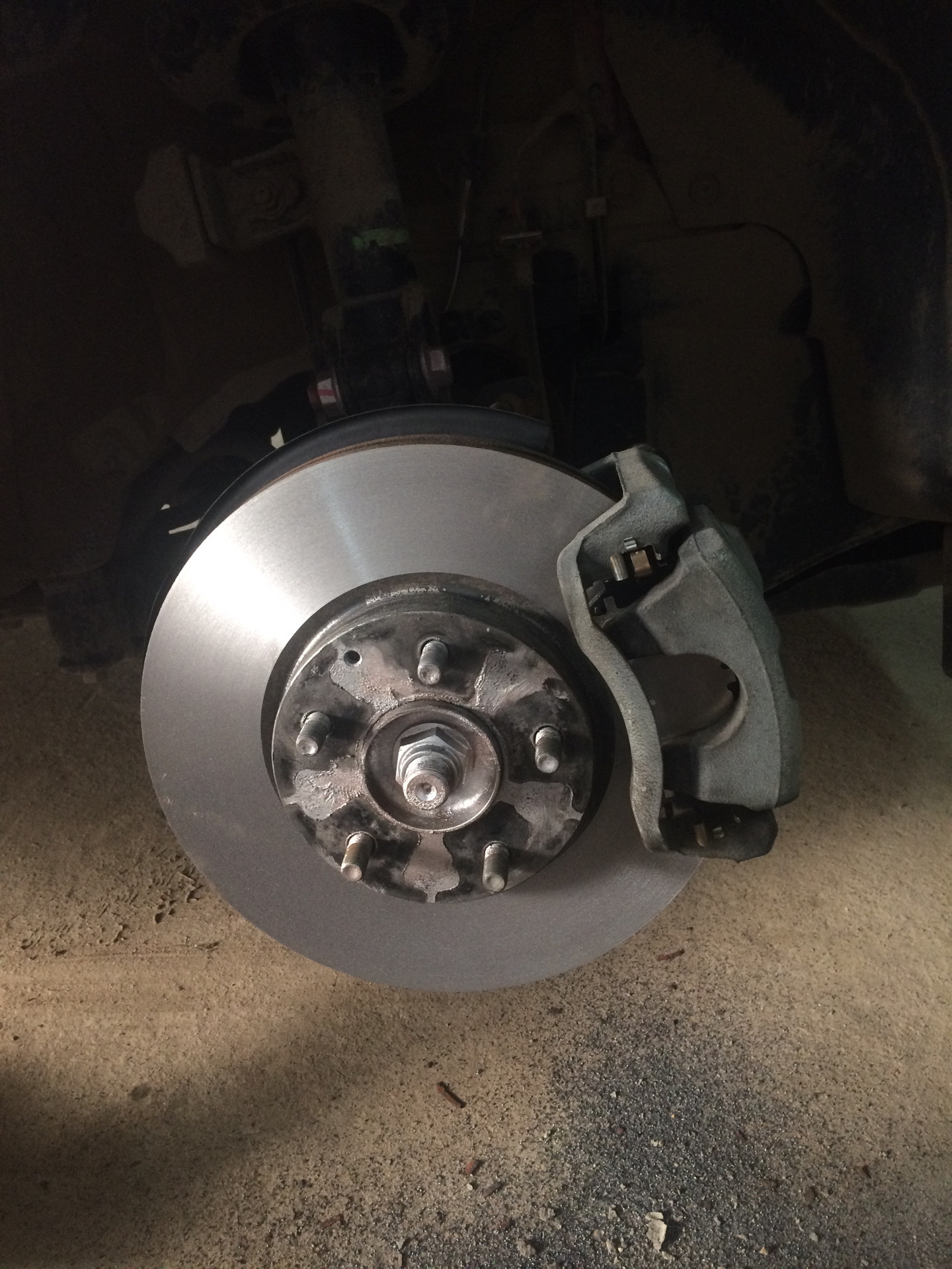

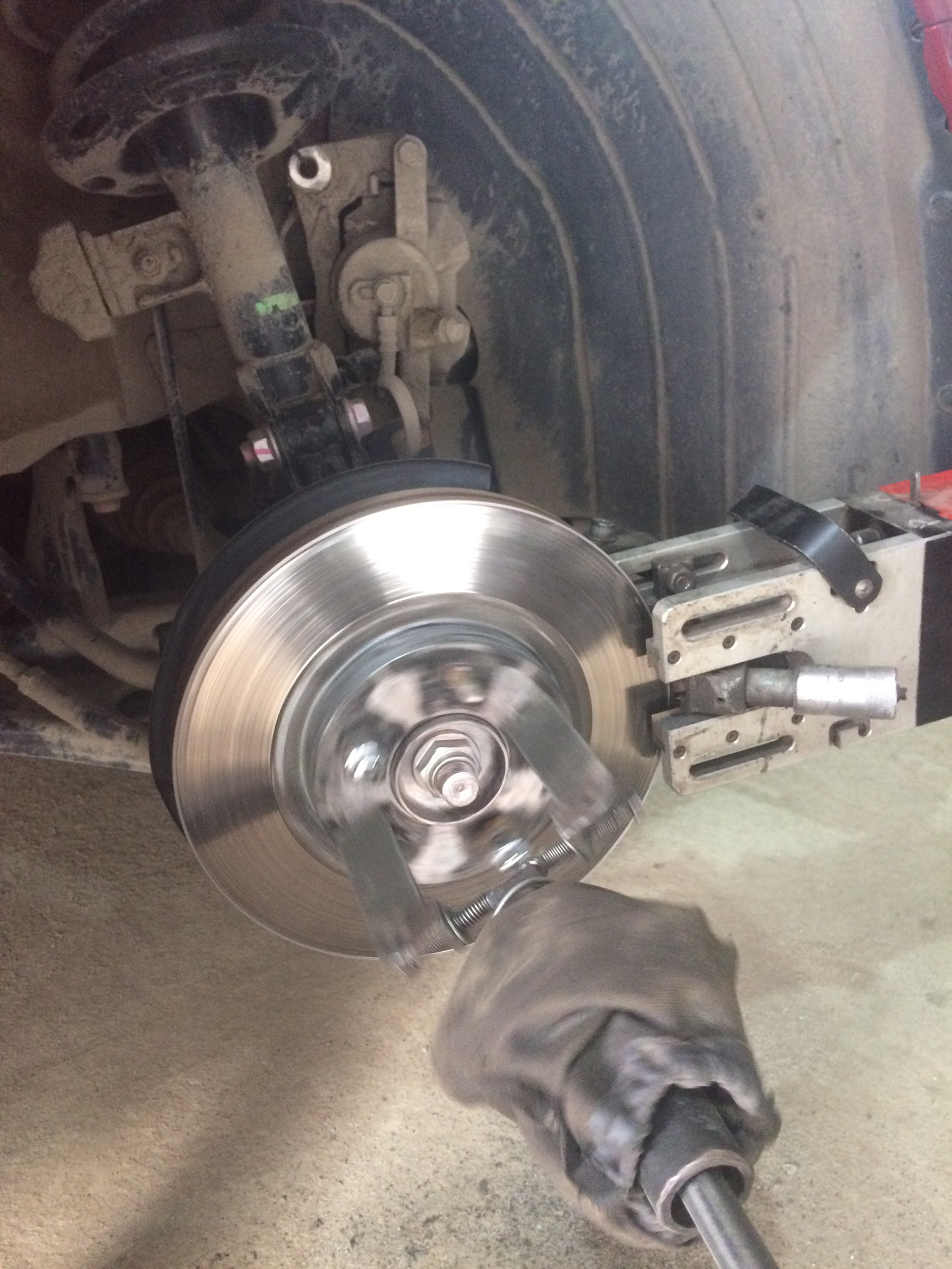

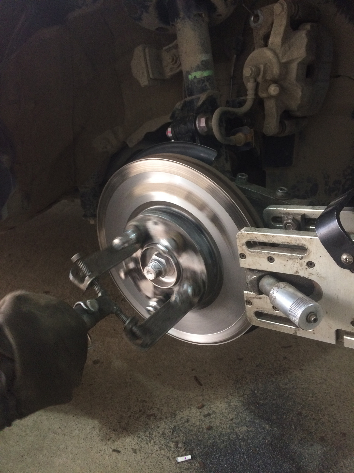

Вот и меня не обошла проблема с биением руля при торможении. Ещё зимой почувствовал, но руки дошли только сейчас. При звонке в сервис, на том конце сразу же на мой вопрос: «занимаетесь ли проточкой тормозных дисков?», сразу же спросили: «автомобиль Мазда 6?» )) Сказали без проблем сделают, без снятия, приезжайте. На месте уже выяснилось что мазды 6 часто приезжают на подобную процедуру, на просторах драйва данная проблема известная, что диски очень мягкие и их ведёт, мне сразу сказали, что с вероятностью 90% повело передний пассажирский диск, тот что ближе к обочине. Так и получилось, напои с него, даже на 3-4 проходе оставались мечта, где нож не касался диска! Ровным он стал на проходе 5. Ну а с водительской стороны хватило 2 прогонов, он был практически ровным, были только небольшие «волны» от колодок. Что подтверждает теорию о том, что диск повело от того, что либо в лужу заехал на обочине, либо в кашу снежную попал. В итоге 1,5 часа потраченного времени и 1500 рублей. Сейчас биения нет, посоветовали пару дней притереть колодки и притормаживать спокойнее, без тапки в пол.

Мне хватило тысяч на пять, потом опять било, если диск перегрет то проточка не поможет.

40 т. км. проехал на проточенных дисках. Даже не надеялся, что столько проходят.
