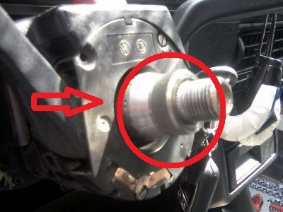

Всем снова привет!Вобщем пока бродил по разборке, в поисках рейки, приметил себе руль, посмотрел внешне, вроди неплохи, да и ничем не отличается от моего, кольцо на сигналку такое же, единственное отличие это шлицы, на моём мелкий, а на новом крупный.Но не беда, парни мне дали переходную втулку с мелкого на крупный…

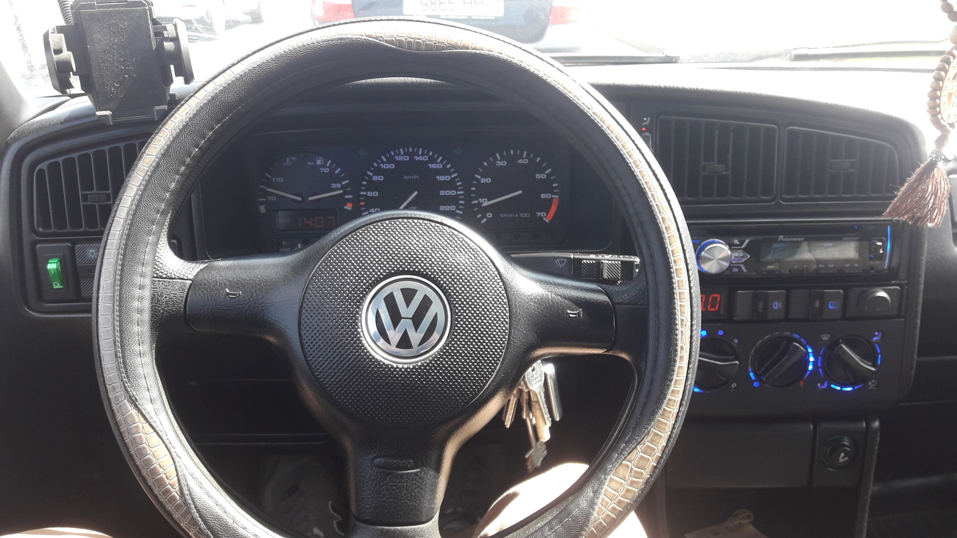

Вот собственно он на своём месте.Процесс замены простой, ничего переделывать не надо, тока проводку от подушки откусить и удалить, а то мало ли что в дороге😁.Перед установкой запресовал гайкой переходную втулку, тока перед этим троху укоротил её на 1см и благополучно поставил руль на своё место…
Совсем другой видон.Не знаю кому как а мне нравится, ещё вроде как от Lupo подходит и Golf4…

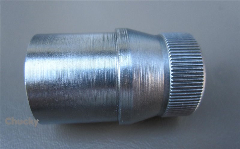

Вот нашёл в яндексе, нужна вот такая втулка
Я бы не заморачивался:)))
А что тут заморачиваться, ничего ж не переделывал, просто добавил чего не хватало и все дела)

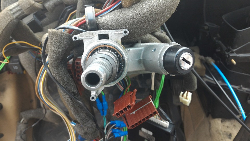

А у меня нет переходной втулки, шлицы сразу на валу:)))
Если крупный шлиц значит встанет как родной
уже и не помню, но не суть, у меня сразу руль на вал садится.

Надо смотреть какой шлиц на валу, на некоторых крыпный, а на моём мелкий и диаметра меньше, поэтому через переходник сел)

Да прикольно вышло )) вот только правда поподробнее бы и про втулку переходную особенно ))
Обычная втулка с узкого вала на широкий

Здорово! посмотреть бы на "переходную втулку"
А где такую заказывали, или точили у токаря?
Эта втулка ставилась после 90-х на все машины. Её наверно можно купить новую. Только нужно ли, может она стоит уже у вас.
