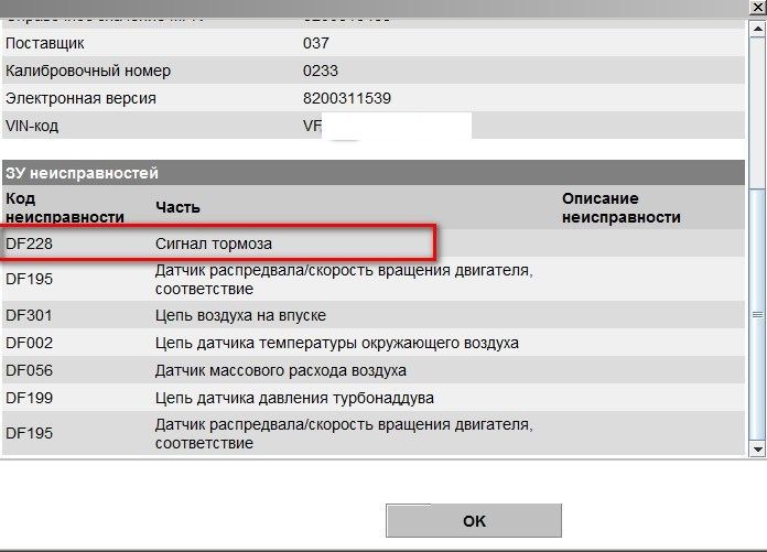

Ошибка DF228 как правило предупреждает нас о неисправности концевого выключателя педали тормоза. Одновременно с этим перестаёт работать круиз контроль — зелёненькая пиктограмма круиза на приборке загорается, а циферки нет. В тоже время, если поддеть педаль ногой и приподнять вверх, то циферки загорятся но контроль скорости всё равно не включится.

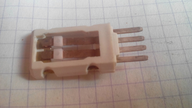

Потроха концевика представляют из себя две пары контактов, ломаться там абсолютно нечему.
Проблема кроется в износе пластиковых частей, ремонт которых нецелесообразен. Поэтому был куплен оригинал от Renault Megane за номером 8200168238--B

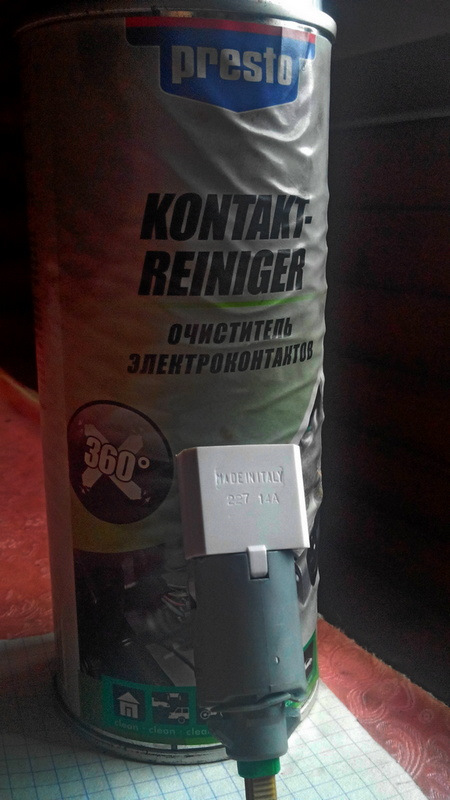

Продавец в магазине может попытаться убедить вас в том, что в применимости к этому концевику Лагуны нет. Не верьте, всё отлично подходит к Лагуне и прекрасно работает.
К слову о контактах, желающим приобрести очиститель электроконтактов настоятельно не рекомендую к покупке продукт фирмы PRESTO — 100% бесполезная субстанция.

тоже от этой жижи не в восторге, больше точно не возьму
