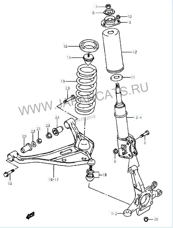

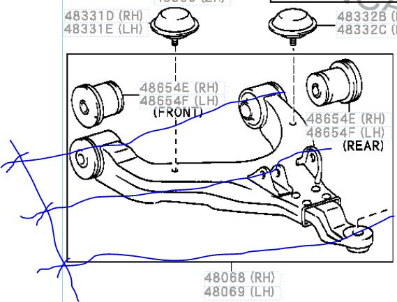

Вот пример с рычагами на витару — это лифт, изменение длины, а не жесткости !👍 Уверен там и длина амортов отличается, хотя не обязательно, то же самое про жесткость пружи н.
Ты меня троллишь, что ли?! У тебя же была витара, ты должен знать, что у нее спереди макферсон. Он более критичен к изменению положения рычага, в отличии от прады с двумя поперечными рычагами на одно колесо. И амортизатор на витаре приходит в шаровую опору, т.к. является осью поворота колеса. А на праде он примерно в середину рычага приходит, поэтому не требует увеличения длины при установке более жестких пружин.
Но на витаре сам лифт происходит за счет пружин другой жесткости, которые также просядут при сверх-нагрузке. Заканчивай уже ерунду писать. Наличие специальных рычагов на витаре ничего нем меняет, ими просто корректируется положение колеса, которое меняется из-за лифта пружинами.

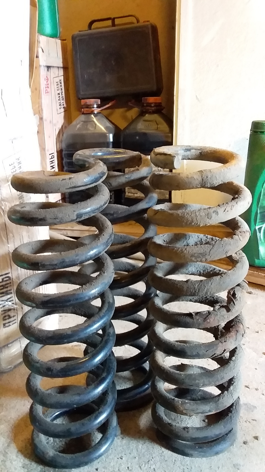

кстати отрыл фотки амортов и пружин рядом. естественно, длина пружины и аморта не влияет на лифт ни коим образом, но просто, для статистики — и аморт и пружина РИФ на 1см короче того, что у меня стояло. но да, пруток РИФа чуть жирнее, но это говорит в пользу того, что пружина стояла стандартная, а не тюнячая.
я на сурф ставил назад пружины Ironman. штатные вынимал, употел стягивать их стяжками, а айронмэновские пружины я засовывал руками, стяжками не пользуясь совсем. при этом они давали лифт. и короче были сантиметров на пять, если не больше. на 80ке та же история. поэтому сранивать длины пружин вообще неправильно. у себя я померил разницу, у меня она есть. по положению шара фаркопа — машина тоже выше на 4см. почему к тебе не пришел приход, я хз ))
что до длины амортов, то аморт у нас спереди приходит почти в середину рычага. под лифт 4 см нужно увеличивать длину в растянутом состоянии на 2. 2см слишком мало, чтобы за них воевать, особенно за цену рифа. спрошу у знакомого раннеровода, он на айронменах ездил, как у них с длиной.
да, согласен, что сравнивать длину пружины не корректно, но на выходе, не смотря на длину, задранной морды я не получил.
