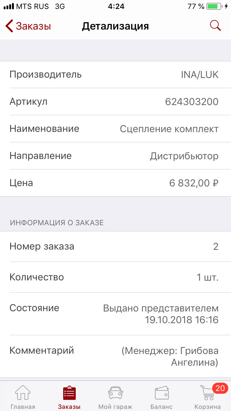

Уважаемые господа, прошу вас подсказать по сцеплению. На моей машине изначально стоял вариатор, но предыдущий хозяин переставил на механику. Сейчас встал вопрос замены сцепления. В каталоге под мою машину идет сцепление Luk 624303200. Но как я могу быть уверен что оно мне подойдет. Что за коробка я же не знаю или там нет вариантов и если коробка стоит то только от AUDI и по каталогу к ней сцепление можно подобрать и номер комплекта верный?

Китай. Спасибо
Могу скинуть номер соего сцепления, у меня все подошло
Движок AML?
Да
У меня стоял вариатор, тож переделали на механику. Приехал в магаз по вину покупал сцепление сакс очень доволен, лук не стал брать, и если двухмассовый маховик стоял на вариаторе и сейчас стоит, то не промахнешься
Ну что господа? никто не поможет? Оно (сцепление) уже ОЧЕНЬ просится на замену.
У меня 2.4 AGA, коробка dsc тоже 5 ступка, брал это.
Но в этом комплекте, что меня смутило, выжимной пластиковый, пока работает…
Если смотреть по каталогу. То на эту машину такое и ставилось. Terashima предлагает другой номер. Вот и я не пойму какой комплект заказывать
5МТ
Больше вводных данных пишите, чтобы не прыгать к описанию. (объём, год модельный, буквы мотора, количество передач)
Понял. Извиняюсь. Это номера нужного мне комплекта?
Уже нет.

Audi a6 C5 2,4 Двигатель AML передний привод 2000 г.в.
Вариатор только на передний привод ставился.
Сколько передач на коробке?
Terashima
078 198 141 CX — комплект сцепления для AGA, APS, APX,
ALF, ARJ, ALW,
AJG, APZ, ARN
ASM, AML, APC
получается это 078 198 141 FX мое сцепление?
