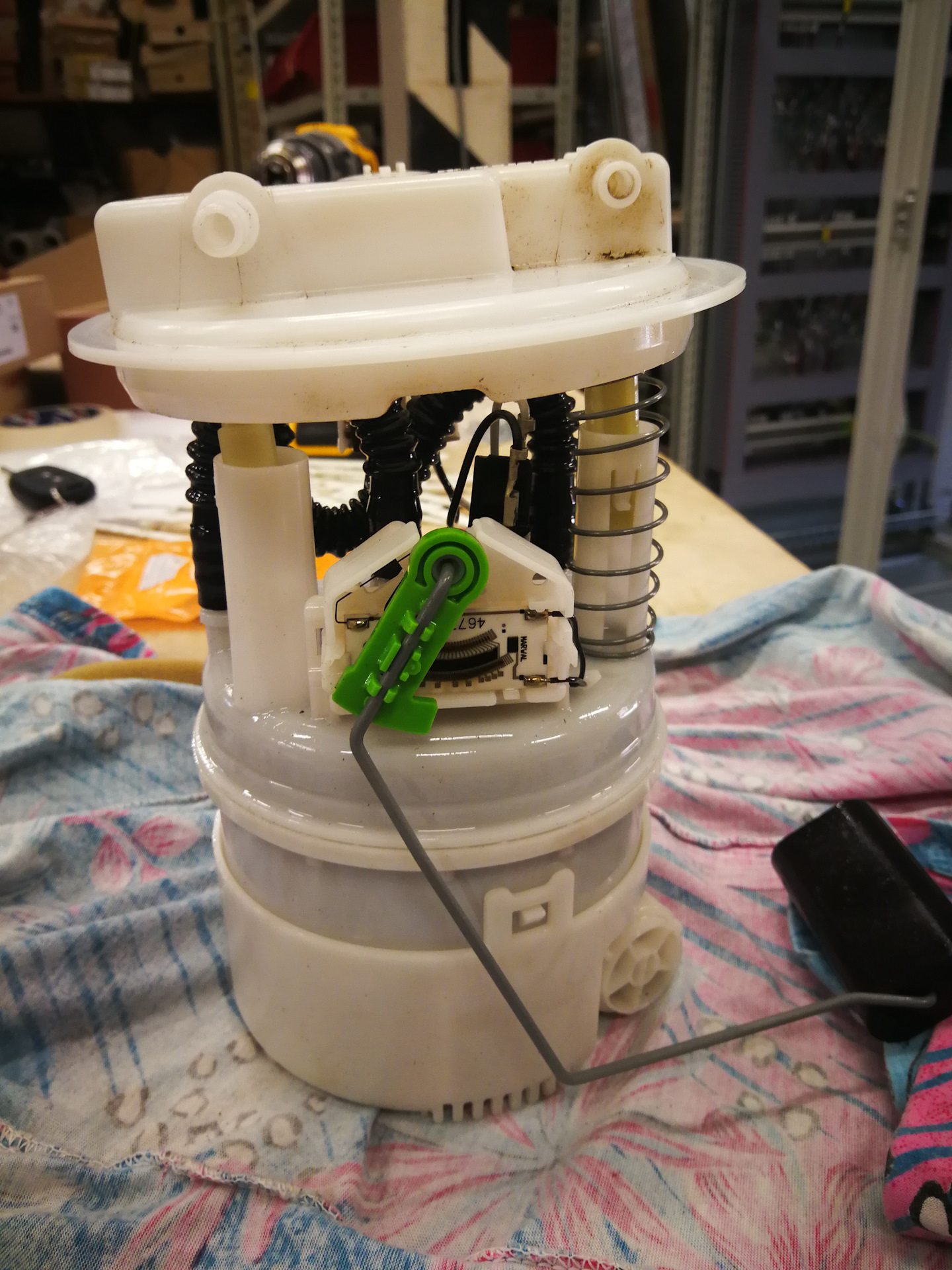

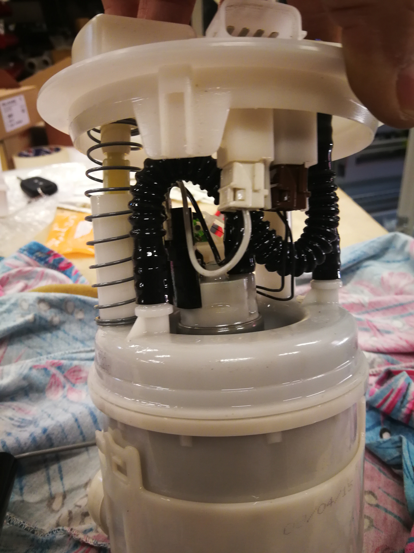

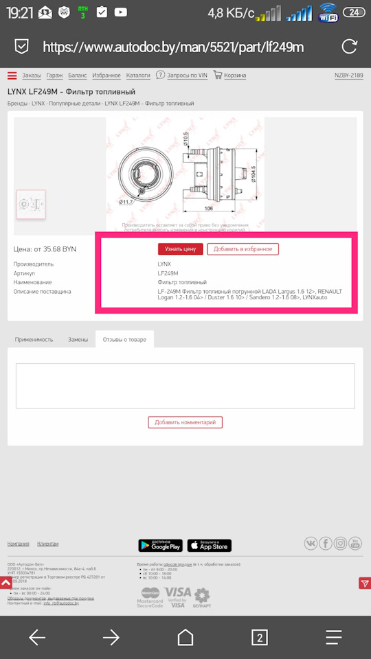

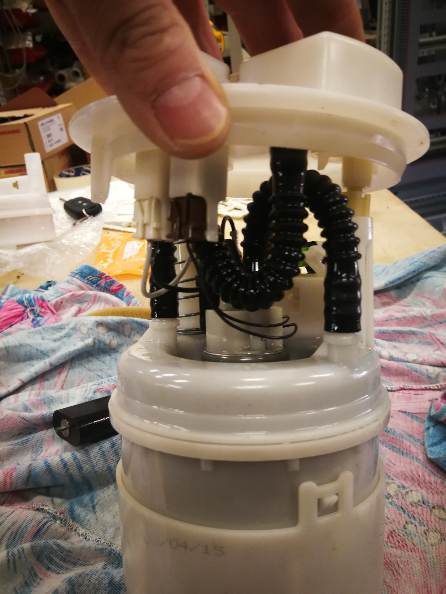

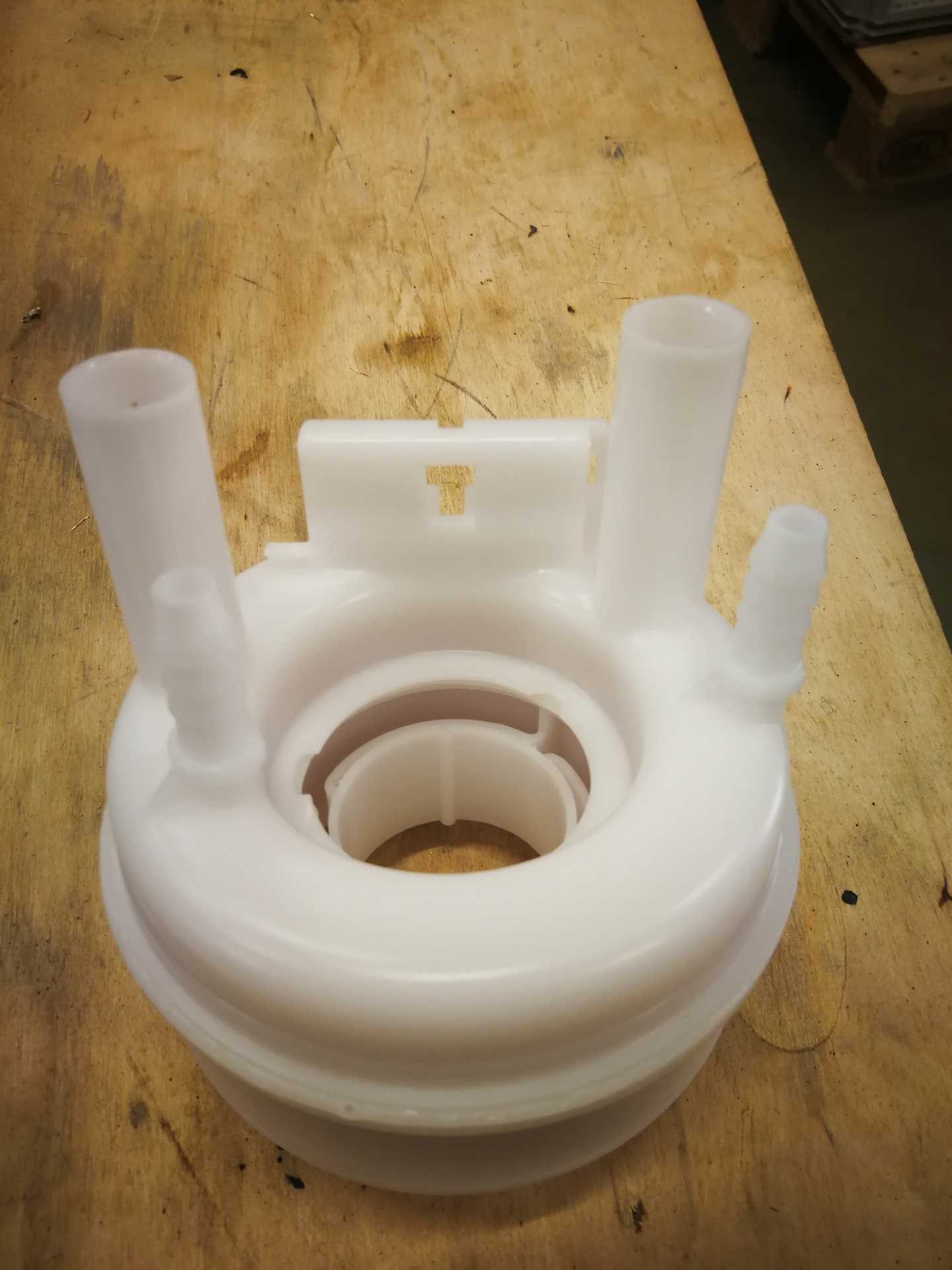

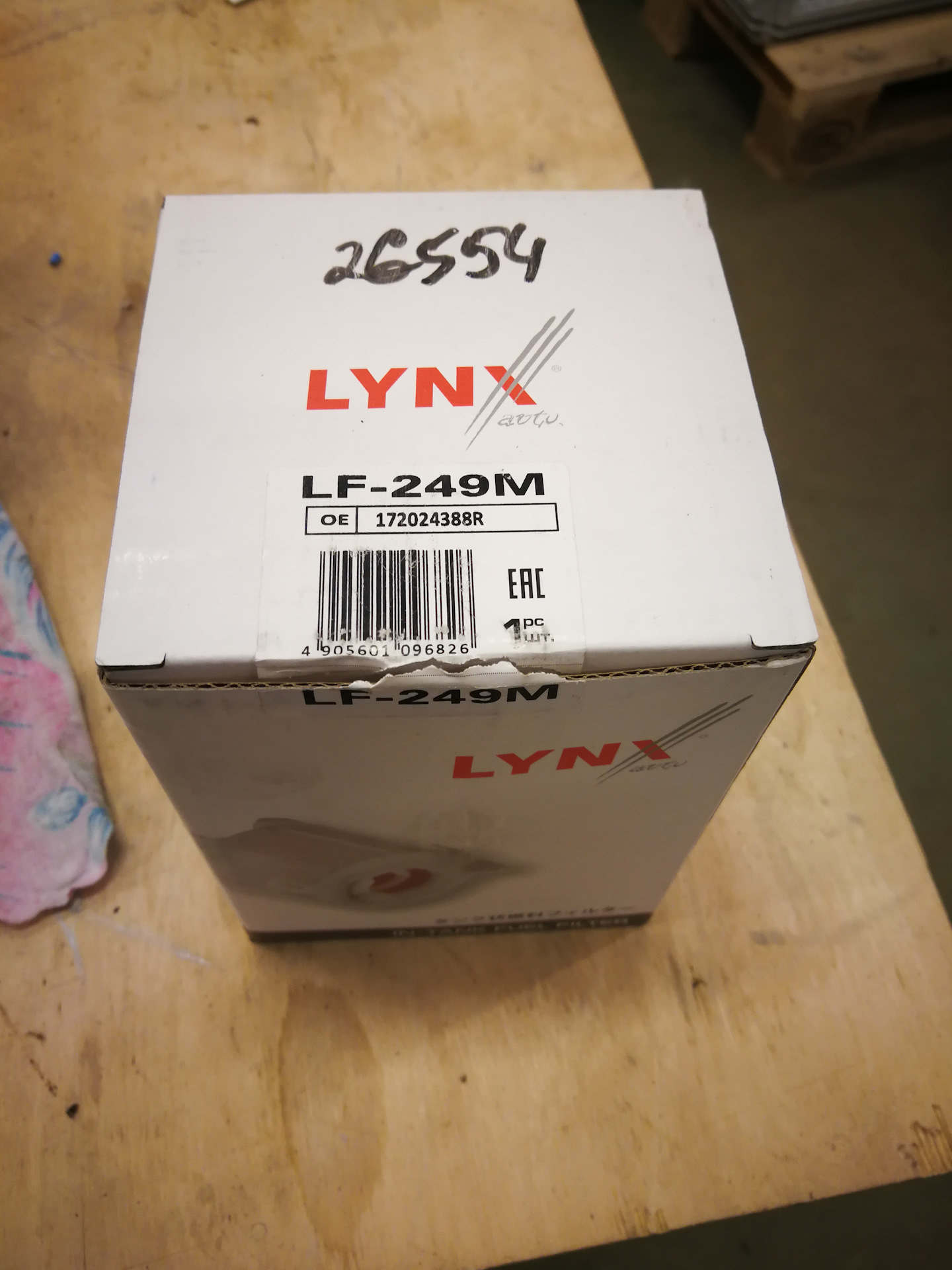

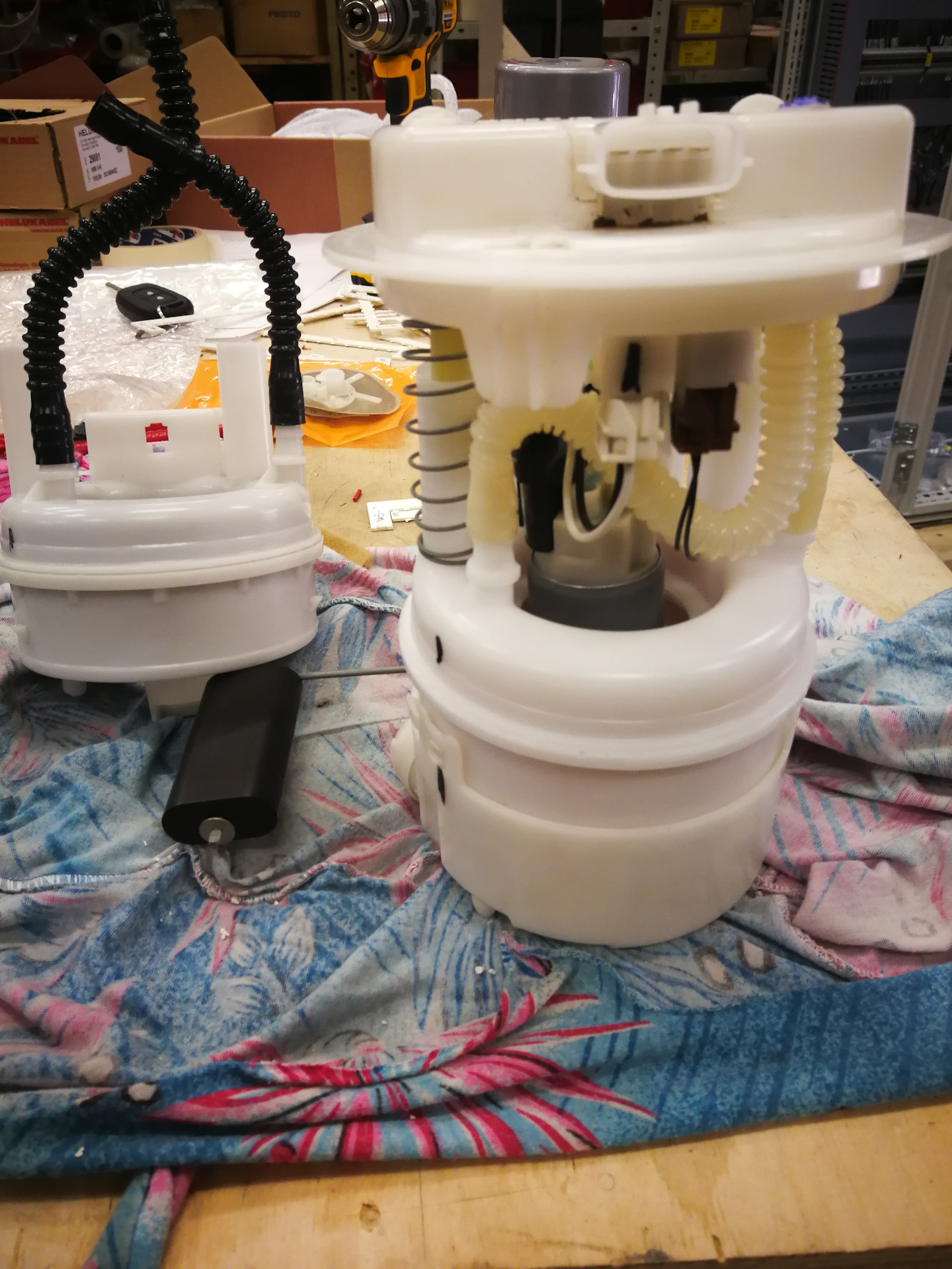

LYNX LF-249M Фильтр топливный один в один как и оригинальный фильтр. Все размеры совпадают.
Единственный недостаток это отсутствие в комплекте гофрированных шлангов.

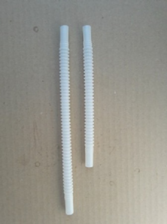

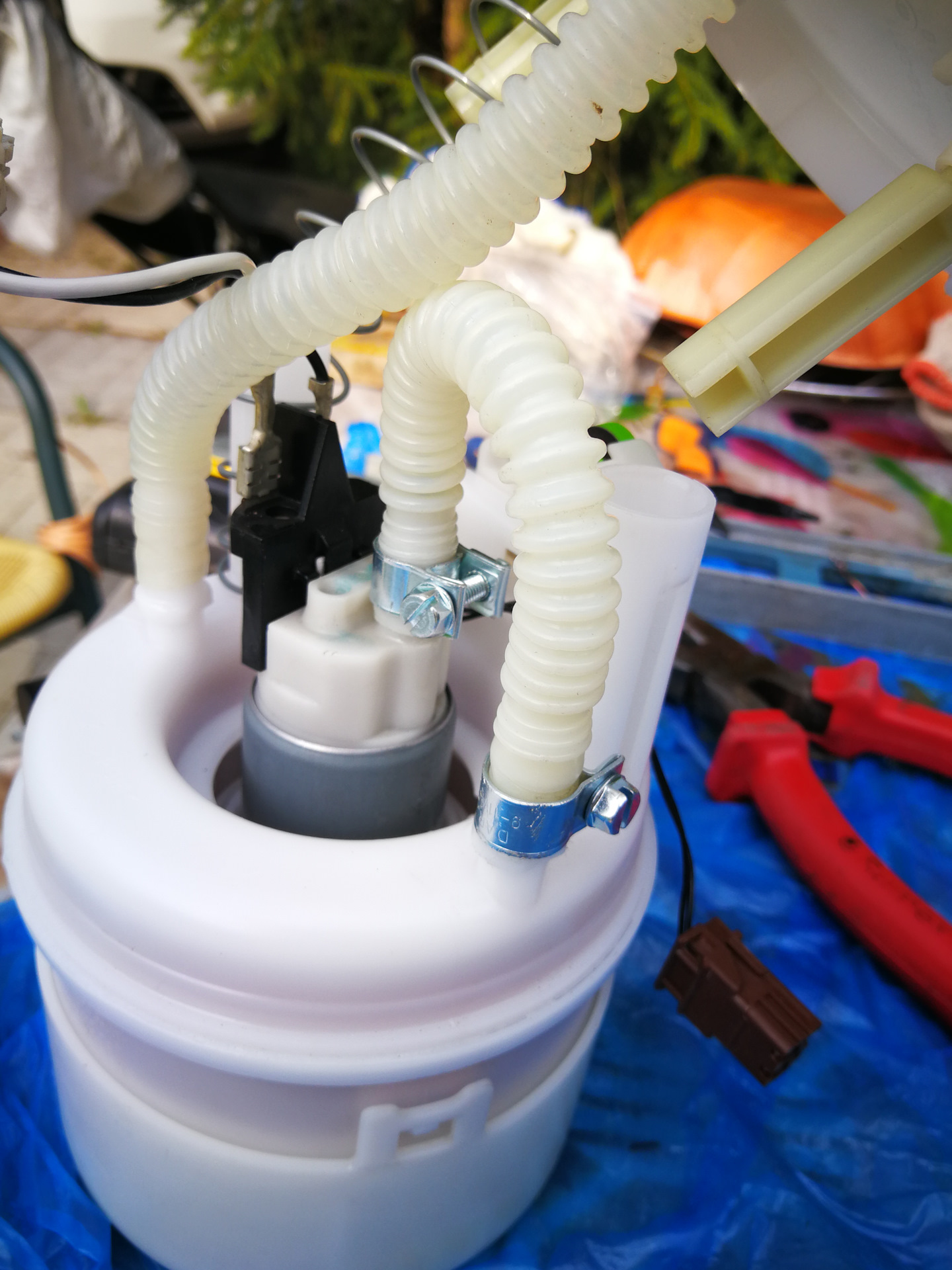

Ох и намучился я сними слетали пришлось ставить трубки от ВАЗ
P.S.добавил мини хомуты на шланги.
Запчасти на фото: LF249M, 172024388R
Запчасти на фото: MPU025N

Эх бы старый разрезать да посмотреть его состояние, а?
смотрел да сфоткать забыл черный весь и песок мелкий

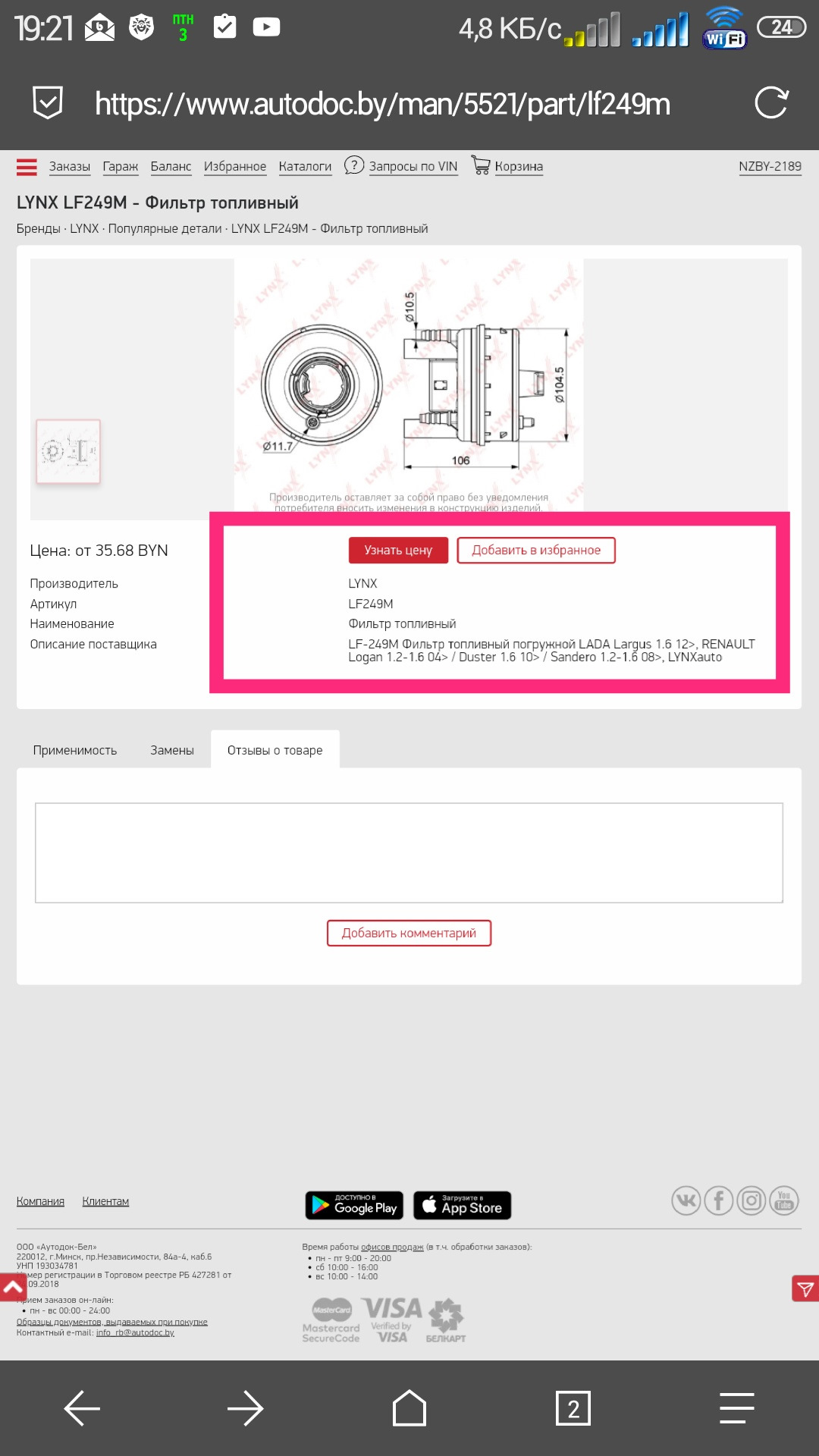

Этот фильтр вроде как для 1,4 и 1,6 идёт.
вряд ли машина полетела после замены и расход упал на 2л
Ну хз, Автодок говорит так:
думаю главное какой топливный насос а фильтр может быть и одинаковым
Есть понятие-"пропускная способность". Хотя в случае с Рено, ничему не удивлюсь.

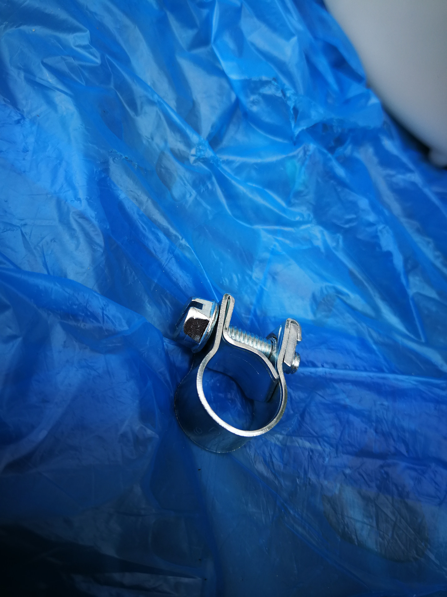

Надо было на хомуты сажать родные . Вазовские не долговечны
посмотрим пока работает а такие хомуты бывают?
Ок спасибо полезное видео
dinamit324
Он имел ввиду что родные шланги на хомуты сажать
Kars5
Добавил фотки с хомутами разобрал и поставил хомуты

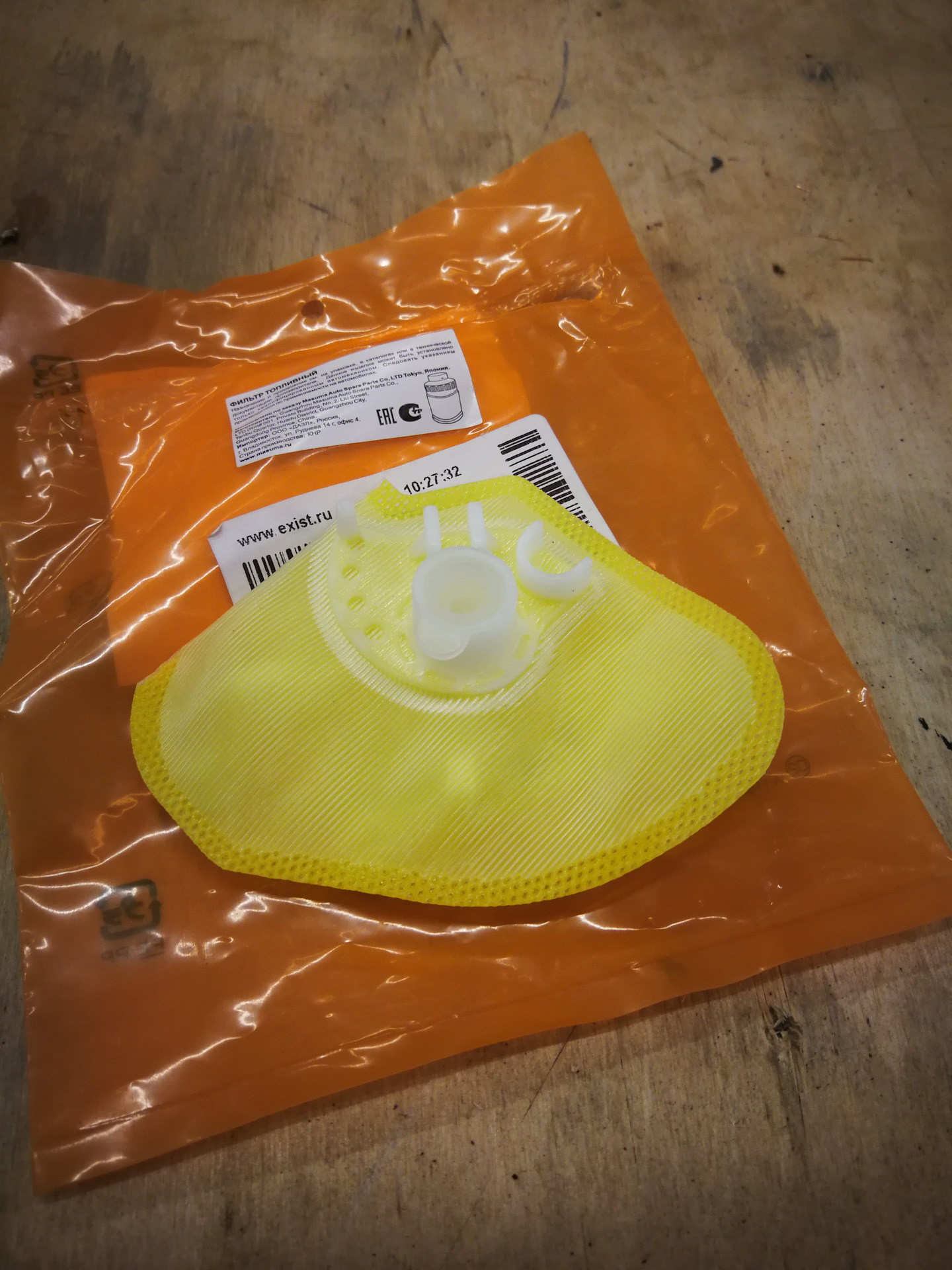

А как вариант поменять только сетку грубой очистки, да почему меняли весь топливный?
что бы не лазить туда больше на хорошем бензине ресурс фильтра 100т
я не знаю какой бензин заливал до меня хозяин я брал трехлетку
На фото трубки от ВАЗ это белые или черные.Чето не пойму.
Белые 15см и 18см подошли
А как они обзываются в магазине?, Я первый раз сталкиваюсь.У меня 2106 была, а эти от каких моделей и куда идут?
Ваз 2110 и тд трубка гофрированая для бензонасоса там их 4вида нужно 15см и 18см и греть феном !
И главное не перестараться — точно не помню но вроде 200 градусов нужно ставить, иначе потом они как сопли становятся и вместо того чтобы на штуцера налезать, начинают сминаться
Спасибо, за подсказку.В закладки.
dinamit324
Здравствуйте! 15 см хватит? Или нужно одну 15, а вторую 18?
лучше да 15см и 18см
