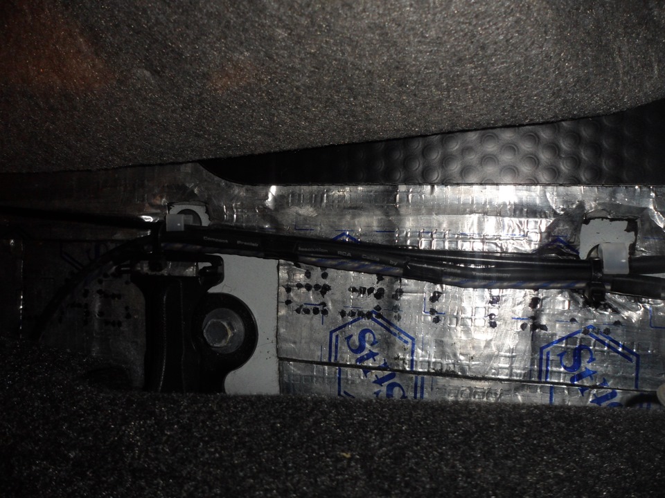

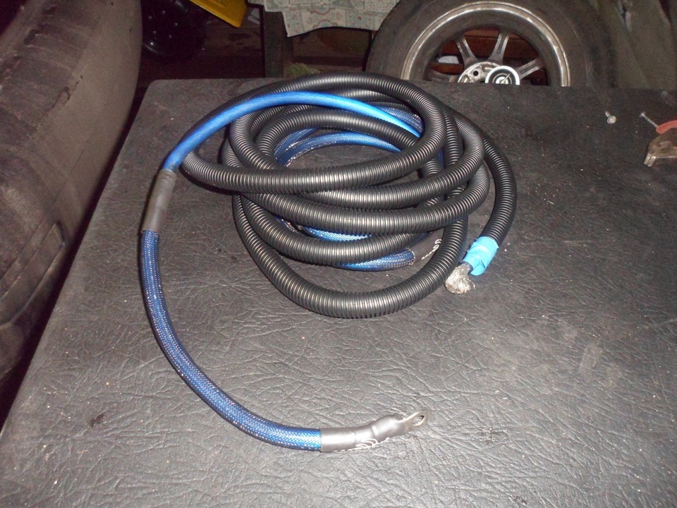

Началом всего этого была частичная разборка салона, для того чтобы проложить силовые провода, межблоки и провод remout. Самым трудным оказалось просунуть силовой кабель

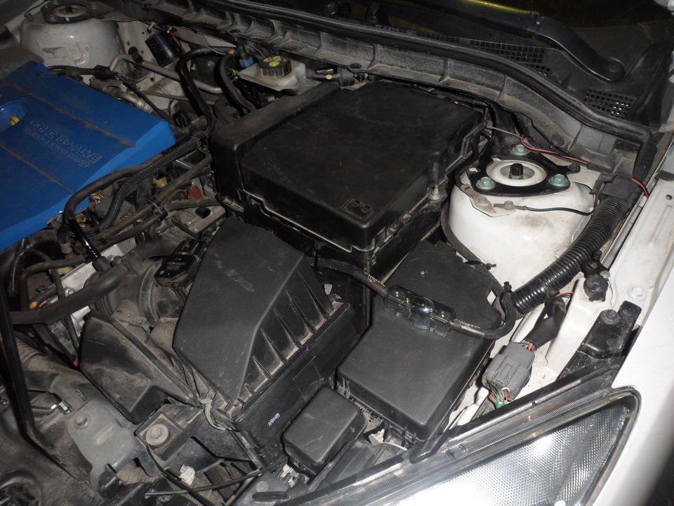

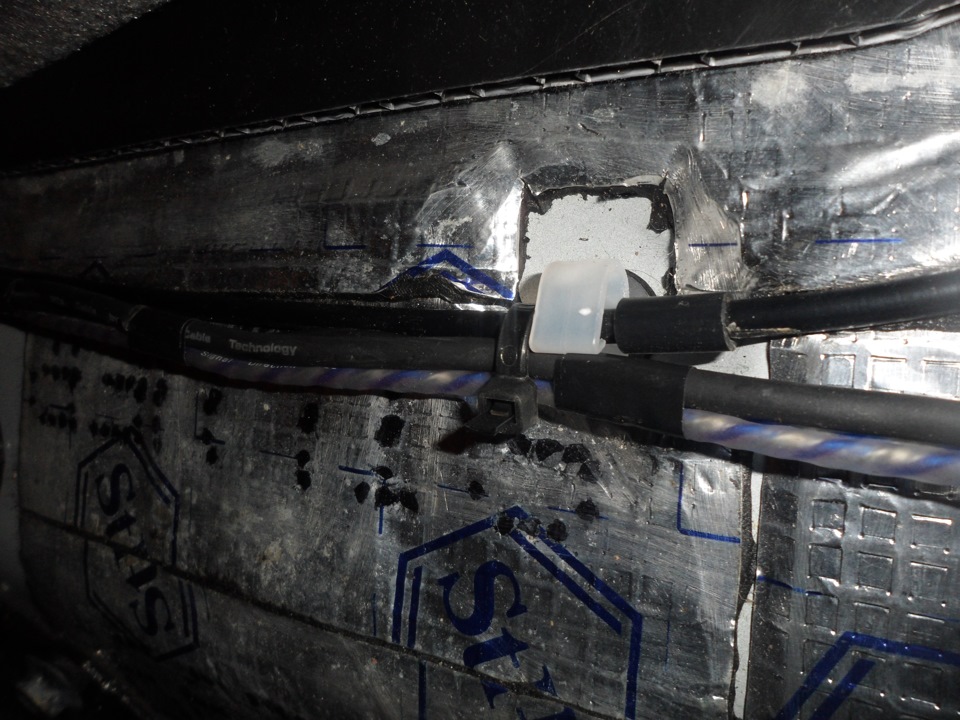

из салона до акб. Сверлить не чего не хотелось…а отверстий как оказалось не так много как на русских машинках…так как машина с автоматом нашел пластмассовую заглужку сцепления, там и было сделано отверстие для кабеля. Дальше установил предохранитель под капот

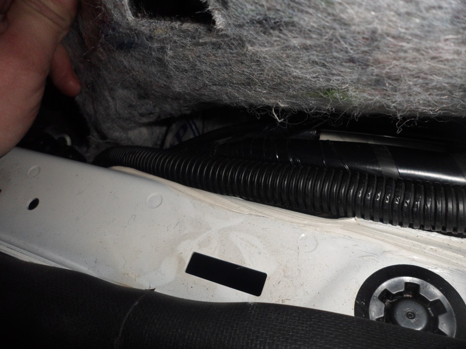

Силовой кабель был проложен по правому борту машины.
Дальше по левому борту пустил 2 комплекта межблочных провод:
— Massiv signal RCA Cable
— Gladen audio RCA Cabel
Почему 2? А на будущее))) Так как лежит еще один усилитель Gladen Audio System M-LINE 60.2. Потом пущу его на динамики. Вместе с ними был пущен провод Remout, который подаёт питание усилителю от магнитолы.

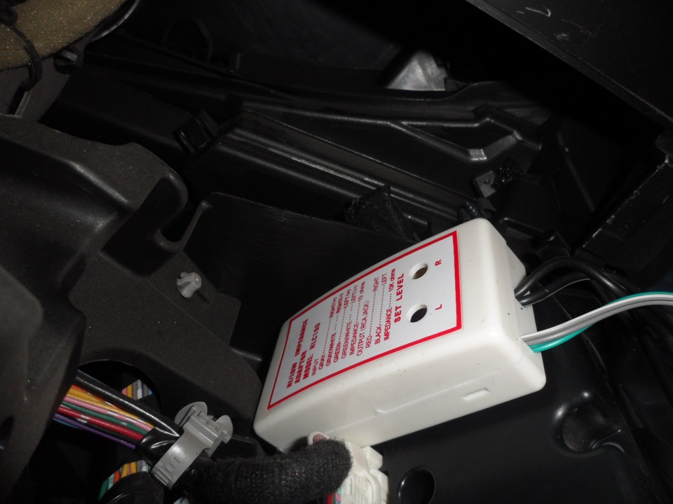

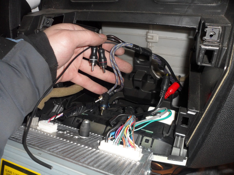

Следующим этапом было вытаскивание магнитолы… чтоб подключить адаптер к линейным выходам задних колонок и запитать провод remout на АСС который находится в колодке подключения магнитолы.
Подключение адаптера к колодке проводов по этой схеме можно разобраться что и куда подсоединять)))
R — это АСС, к нему подключаем Remout
S — это + левой задней колонки, к нему подключаем голубой провод адаптера
U — это — левой задней колонки, к нему подключаем голубо-белый провод адаптера
V — это + правой задней колонки, к нему подключаем серый провод адаптера
X — это — правой задней колонки, к нему подключаем серо-белый провод адаптера
Теперь всё выведено в багажник, подключаем всё к магнитоле, собираем всё что было разобрано и переходим в багажник…

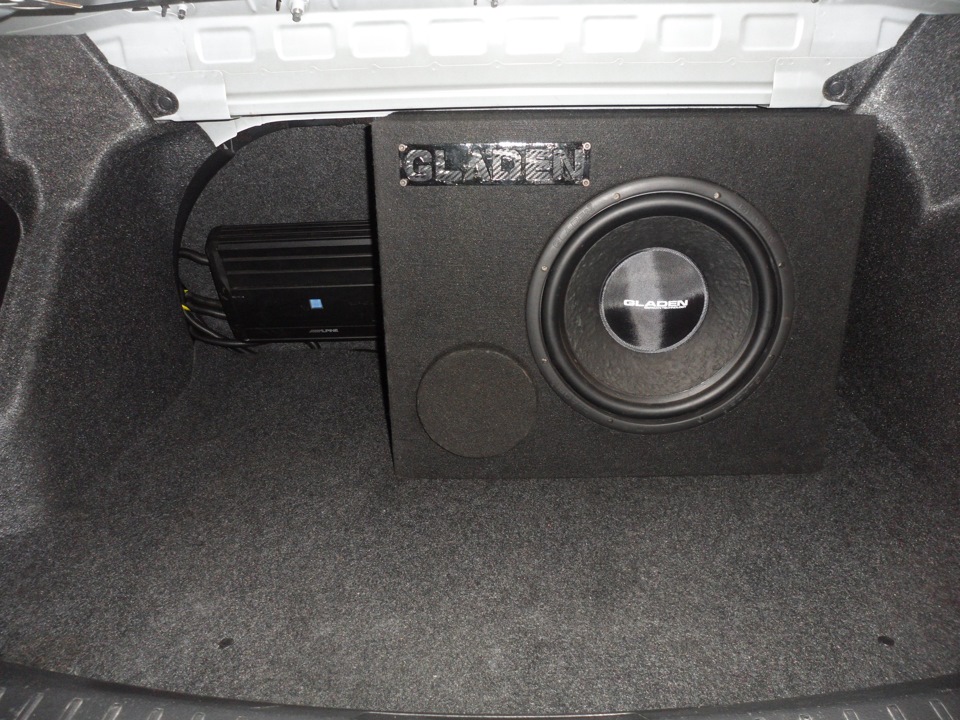

Усилитель повесил на заднюю спинку, забыл сфоткать куда заземлил усилитель…вообщем — был прикручен к дну багажного отделения рядом со спинкой сиденья. Соединил все провода к усилителю и вуаля))))) Всё работает) Теперь наслаждаемся хорошим звуком в машине! Конечно идеал еще далеко! Но начало положено!

Не видно предохранитель под капотом. А как к штатной клемме плюс прикрутить провод. У меня такая клемма что туда хрен что прикрутишь.
На 3 фотке видно пред, я уже не помню как, это очень давно было) в саму клему не нужно лезть, прям к проводу на скрутку
Добрый день! Подскажи пожалуйста где поточнее стоит пластиковая заглушка сцепления, через которую ты проводил силовые провода

а как снять гу без царапин?
и как снять гу без царапин и проблем?
Подцепляешь и отщелкиваешь дефлектор над магнитолой и откручиваешь магнитолу.там просто

ну и как с сабом бодрее стало?колонки от башки или тоже от уселка?
Бодрее)))) не то слово!))) колонки пока от головы…
