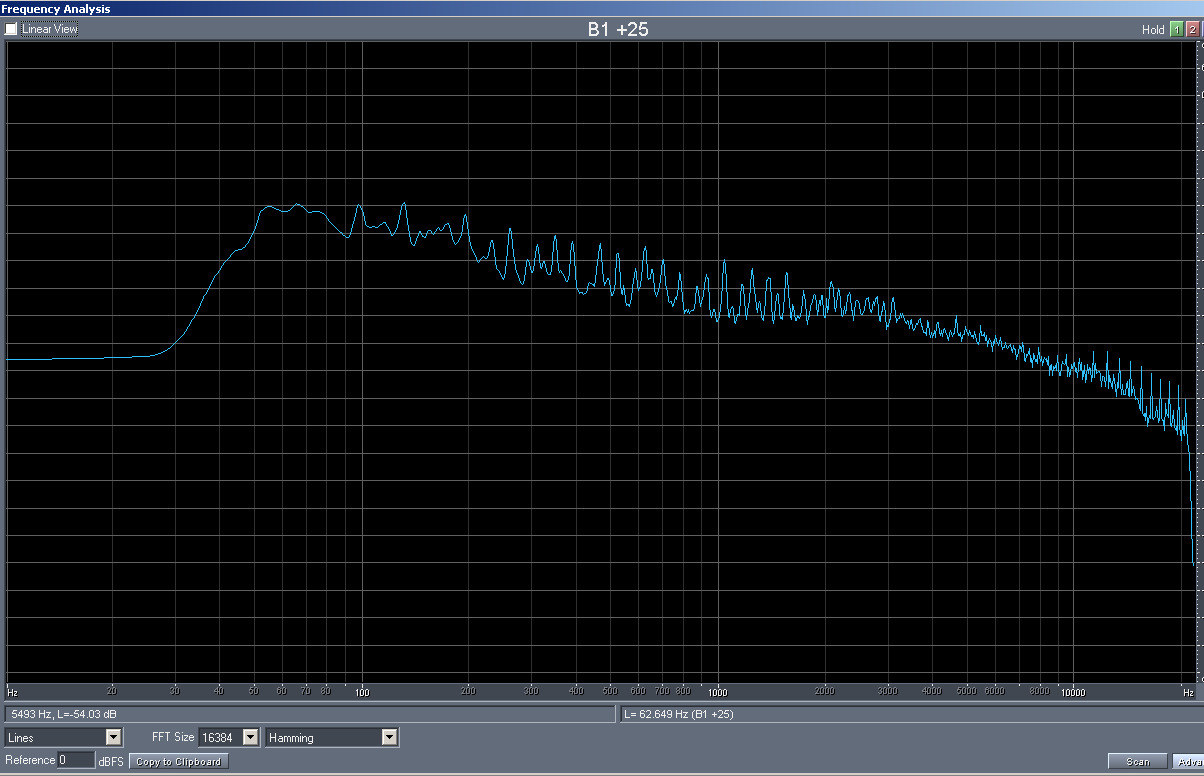

Создал тестовые синусы по уровню -1дб с частотами 40гц, 150гц, 1кгц, 10кгц. Частоты выбраны так чтобы были далеко от срезов и воспроизводились исключительно одной полосой/динамиком. Уровень -1дб выбран с запасом чтобы гарантированно не случилось никакого клипа в цифровом тракте.

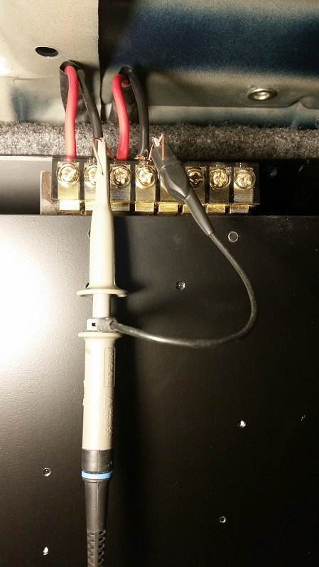

Цепляем осциллограф по очереди к каждому выходу усилителей правой стороны (так как она обычно имеет чуть больший уровень по сравнению с левой)
Крутим созданные синусы:
Полученные значения среднеквадратичного напряжения (RMS) переводим в мощность. Для тех кто прокурил уроки физики за школой — формула P=U*U/R. Выше я неслучайно указал сопротивление именно постоянному току Re, а не номинальный импеданс (Z), потому как это "худший" случай и вычисляемая мощность получается больше. Кто не верит что осциллограф правильно "посчитал" Vrms — это полный размах амплитуды/2.83 (два корня из двух). :)
Считаем мощность на динамиках: САБ — 16.7вт, НЧ — 4.1вт, СЧ — 5.7вт, ВЧ — 3.6вт.

Еще один момент — спектр реальной музыки по наклону напоминает спектр розового шума. Возьмем например 23 трек с диска амт2018, вот усредненный за 2 минуты спектр из его середины:
Явно видно, что в реальности на СЧ, и особенно на ВЧ полосы придется мощность еще меньше измеренных по синусу от "опорного" значения -1дб. Да и общий-средний уровень реального муз. материала будет очень далек от этого пика.

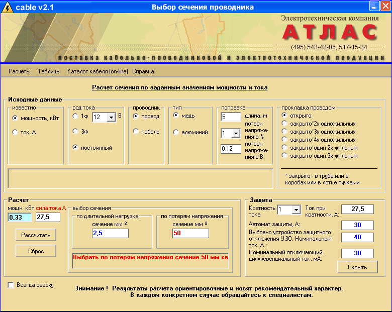

Ладно, теперь о токах. Возьмем худший из рассчитанных случаев. Удваиваем мощности НЧ, СЧ, ВЧ (у нас же все по два кроме саба) и суммируем их с сабом: (16.4+5.7+3.6)*2 + 67 = 118вт. Возьмем снова худший случай когда КПД блоков питания 80% и все усилители в классе АБ с кпд 45%: 118/0.8/0.45=328вт. Сеть авто это опять таки в худшем случае 12вольт, значит 328/12=27А. При плотности тока даже 3А/мм кв, это всего 9 "квадратов" на весь усилительный блок в целом. Чисто для сравнения — проводка в жилых домах 15А автомат при 1.5кв.мм, т.е. плотность 10А/мм кв.

Как-то поставил DLS RA20 + DLS A3 + DLS A3 + DLS A6 на 5 метров 4Ga и пред на 150А — не на полной громкости пред вылетел минут за 15-20. Поменял пред на 200А (знаю что перебор) — пред вылетел примерно за столько-же, но на громкости близкой к пределу (разумному пределу — ничего не клиповало и не сгорело). Пришлось кинуть второй кабель 2Ga (с запасом) на три DLS и пред поставить на 150А, а DLS A6 и пред 150А оставил на 4Ga. Больше ничего не горело, а звук стал лучше.
Не знаю как такое укладывается в вашу теорию!
Никак не укладывается…
По его теории вам хватит 8 Га… ;-)

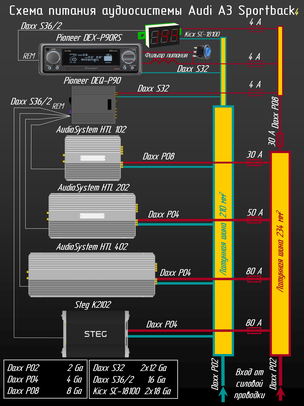

У меня 60А, а раньше 25 или 40 было. Не сгорали никогда.
Три усилителя, трешка с сабом.
Сколько суммарно ампер предохранителей на усилителях?
Общий 60, потом дистрибьютер 40+40+25+10.
Сечения 70, 35 кв мм
То есть суммарно на всех усях 115А?! Так о чем мы говорим и что сравниваем?!
Мои 4 усилителя суммарно 430А.
я указал преды, установленные мною для защиты проводки.
Преды, установленные в корпусах усилителей я не помню.
В усилке может стоять хоть 200А, но если на проводе питания стоит 40, и он не сгорает — значит усилок тратит менее 40А.

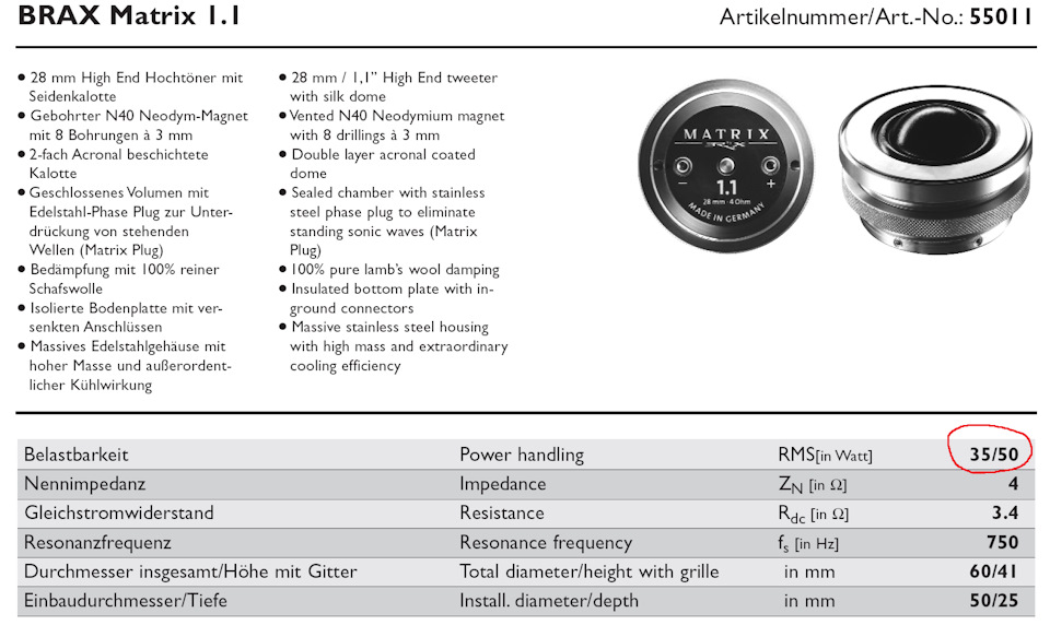

В Мурзилке к EOS 4100.1 LE Bi-Amping написано «подключать кабелем сечением не менее 20мм2»
у меня тоже к производителям есть вопросы.

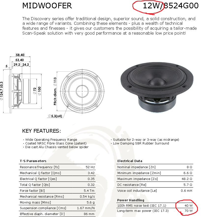

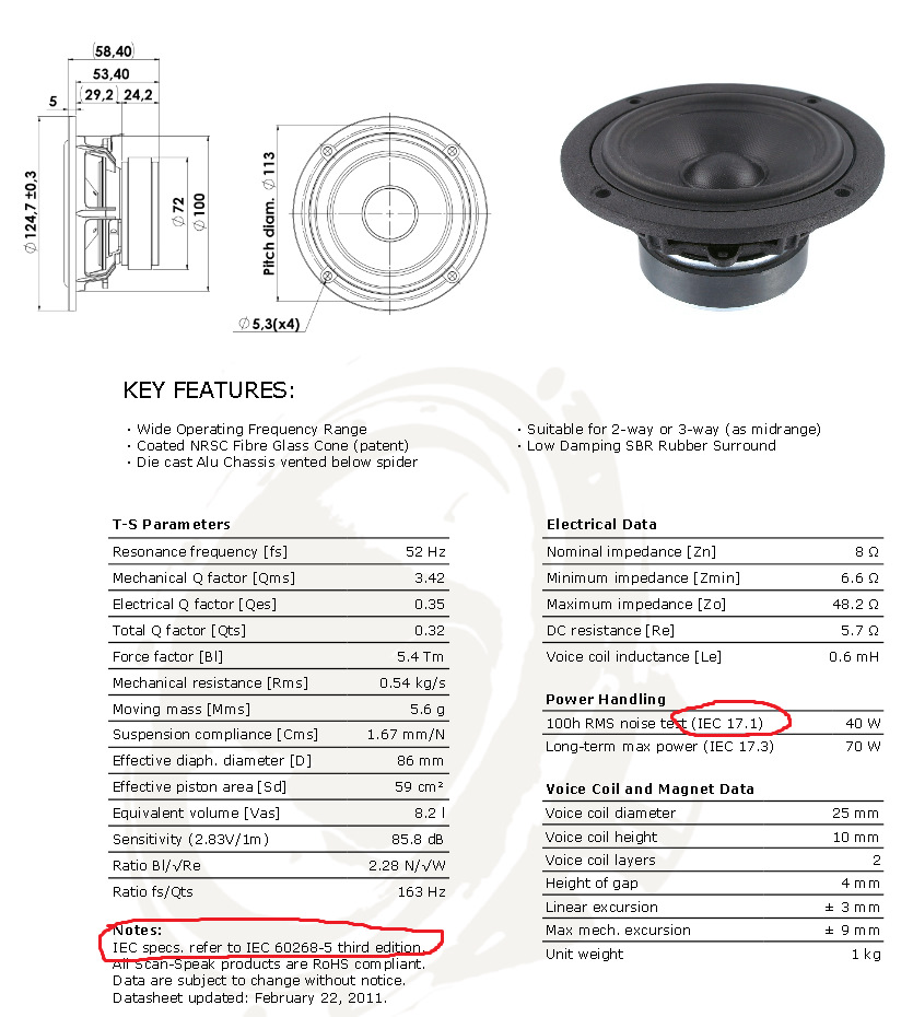

полной версии IEC 60268-5 не удалось найти, но то что СКЗ напряжения на клеммах при испытаниях не кор(40*8)=18в это факт.
а вот верхняя цифра похожа на правду — кор(12*8)=10в
и так у всех. похоже что лозунг караудио индустрии — "без лоха жизнь плоха"
Я не понимаю вот такие математические выражения: "не кор(40*8)=18в" "кор(12*8)=10в"
Зачем обведено "12w" ? когда это тупо метод классификации СС, 12 см типоразмер, W-woofer

или вот еще картинка. 12в+ СКЗ, ну серьезно?
sqr(*)

Я че то не понимаю про че вы говорите. Вы хотите сказать что 18в на клеммах динамика 12w/8524 невозможно или что?
долговременно нет. Могу проверить в доказательство, но не на своих ))
у меня кстати конкретно этих и нет, просто для примера взял
В чем проблема? Закажите динамики, снимите как они сгорают от той мощности которую разрешает производитель и подайте претензию производителю либо сразу в суд. Да и вообще зачем испытывать мелкие динамики с диаметром 113мм на максимальную мощность? Это как хрустальной вазой гвозди забивать
ага, гаагский )) ссылка на какую-то методику измерений указана не случайно, там как раз окажется что измерили напряжение на источнике, потом там-сям фильтранули, и с каким-нибудь уровнем -10дб дошло до динамика ))
а в караудио ширпотребе дак вообще не стесняясь пишут номиналку 150w для 6.5", и 250w )) ну а чо, пипл хавает.
Так делайте сами дартаньянскую акустику, вас кто то заставляет покупать тот или иной бренд чтоли?

Ну тут круть конечно. Я тож соглашусь что 4 га перебор, 8 га точно достаточно для большинства задач. Но есть маленький ньюанс. Особенно когда народ далеко тащит. Половина усей обладают слабым входным кондером, что приводит к падению во время импульса на ключах приличному. В результате пресловутые бп на 3525 и 494 начинают работать с большим количеством помех. К томуже в половине усей линия управления даж не фильтруется. Так что палка о двух концах)
Поэтому и надо толстый кабель, чтобы кондер на входе бп был вторичной проблемой) Зачем использовать энергию кондера когда нет просадки из-за хорошего кабеля?
Так я это и пишу по сути. Спецтально.дома моделировал работу разных ум на 2.5 квадрата подключенных. Но вопрос о том что злобствовать тож не стоит. Машу каслом не испортишь, но есть те кто перебарщивают.
а нельзя переборщить) Если поставил толще чем надо — хуже точно не будет)
Ну как смотреть. Но для меня переборщить это на усь 2*30 для пищей ставить 0ga) . Обрести кучу геморв с разводкой и не получить никакого профита)

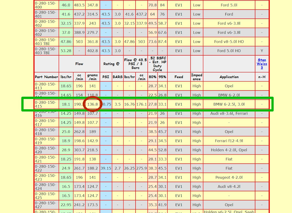

Если уж переводить на автомобили и мощность двигателей, то в твоём автомобиле стоят форсунки Bosch 0-280-150-415, производительность которых 136,8 г/мин, то есть всего 136,8 × 6 = 820,8 г/мин или 50 кг/ч или 67 л/ч. Бак за час ты вряд ли израсходуешь, но это отнюдь не значит, что форсунки выбраны избыточными. Система питания (что топливная для двигателя, что электрическая для аудиосистемы) должна обеспечивать должное снабжение в пики расхода, а не удовлетворять лишь среднему.
паспортные л/с она выдает при этом правильно? еще и запасик некоторый имеется.
Посчитанные мною 27А это как раз такой же пик потребления на абсолютно любом треке при выбранной мною (комфортной) громкости.
Паспортную мощность она выдаёт именно при тех форсунках, которые не менее чем вчетверо превосходят среднее потребление. Это не просто "запасик" по надёжности, а необходимость.
