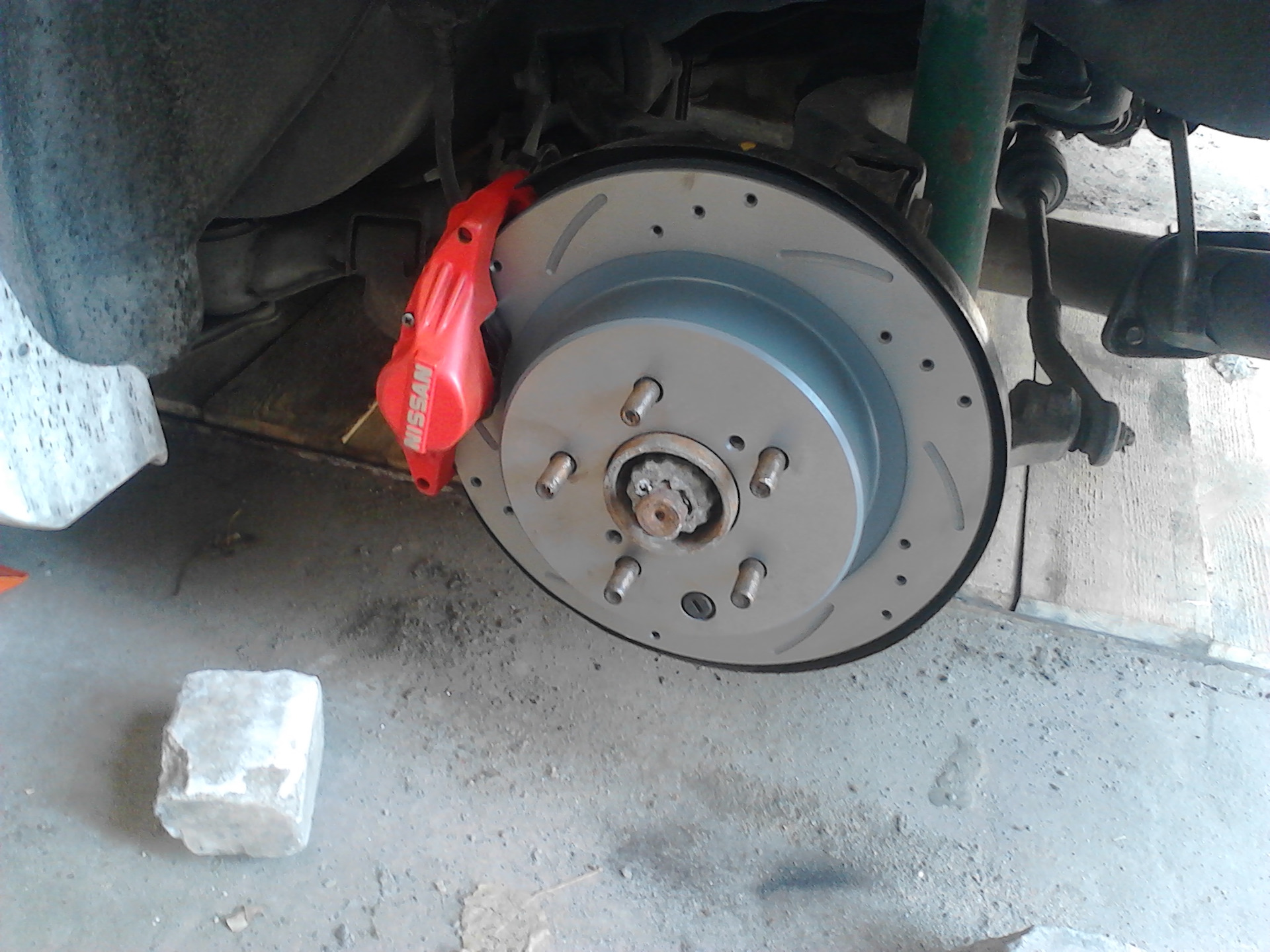

Мои тормоза давно просились на ребилд и замену расходников, на дисках была просто адская выработка, особенно на передних. Потому я решил всё сделать по уму и полностью их перебрать. Зимой неспешно были куплены все расходники, тормозные диски g-brake на перед и g-brake force с насечками и перфорацией на зад, к сожалению передние диски серии force идут только на 34 скай — в размере 310мм, а у нас 296мм, поэтому пришлось ставить обычные гладкие. Также были куплены ремкомплекты суппортов перед/зад и колодки advics перед/зад.

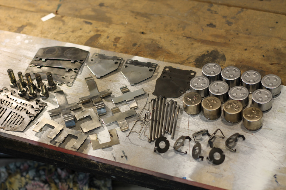

Сняв суппорта и разобрав, замочил их в ведре с водой в которую добавил все химсоставы для мытья ванной и прочего)) и оставил на ночь. Утром под струей смыл всю грязь, отъело всё на ура кстати. Затем суппорта покрасил термостойкой краской в гоночный красный цвет)) Надпись ниссан очистил при помощи наждачки обернутой на деревянный брусочек. Также отмыл и отполировал все что было снято с суппортов. Это направляющие, противоскрипные пластины. болты, поршеньки и прочая мелочевка. После, взяв двухлитровую бутылочку пивка засел на кухне и собрал всё на новых ремкоплектах и колодках. Тормоза поставил на скай, но пока еще не выезжал, т.к. жду другана чтобы помог мне прокачать тормозную систему))

здравствуйте, на задние суппорта есть в ремкомплекте металлические направляющие по котором колодки вперёд назад ходят они стоят по торцам?
Приветствую, нет нету. Я старые почистил и отполировал.
Суппорта сами не половинил?
нет, а смысл?

Так решил оставить перед такие или морочиться с переточкой?
поставил так, ездить уже пора давно, а не тюнингом заниматься, оставлю эту идею для межсезонья))
Все круто жаль передние без насечек …я от 34 хочу вперед поставить лежит комплект передних с 34…
да обидно самому) но на 34м как я написал выше диски на 310мм и они думаю упрутся в суппорт, где-то здесь на драйве читал что у 34го ская у суппортов уши подлиннее немного… поэтому без вариков)
