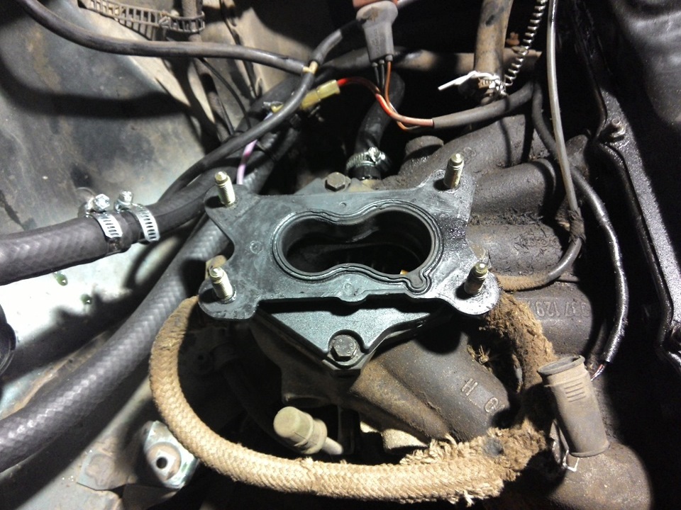

Привет! У тебя карб кейхин? Как подачу делали на врезке или горелку на карб ставили?
А смеситель какой?
Сори тачку продал. Но насколько я помню к моему карбюратору подошёл только смеситель. И он сел как родной
проблем с холостым ходом не было?
У меня 91 года, правда ke-jetronic, бывает немного плавают обороты 900-1000. Но я не считаю это проблемой.

а какой у тебя карбюратор стоит ?
Если я не ошибаюсь keihin 2

в карб как врезал?в воздушний фільтр или проставку ставил?
