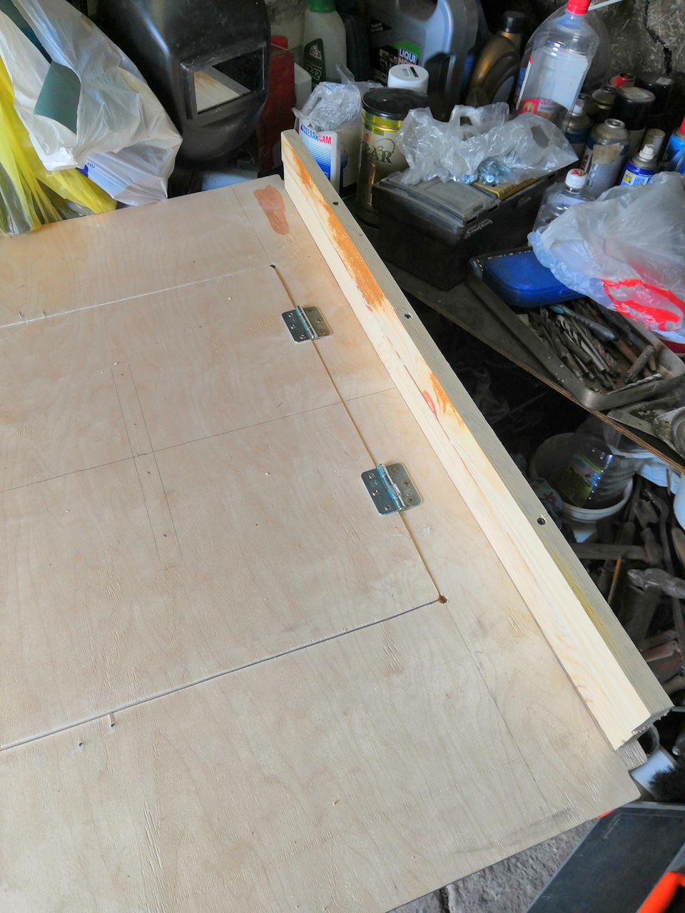

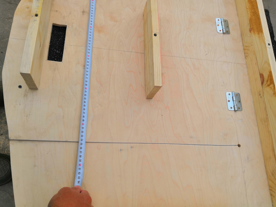

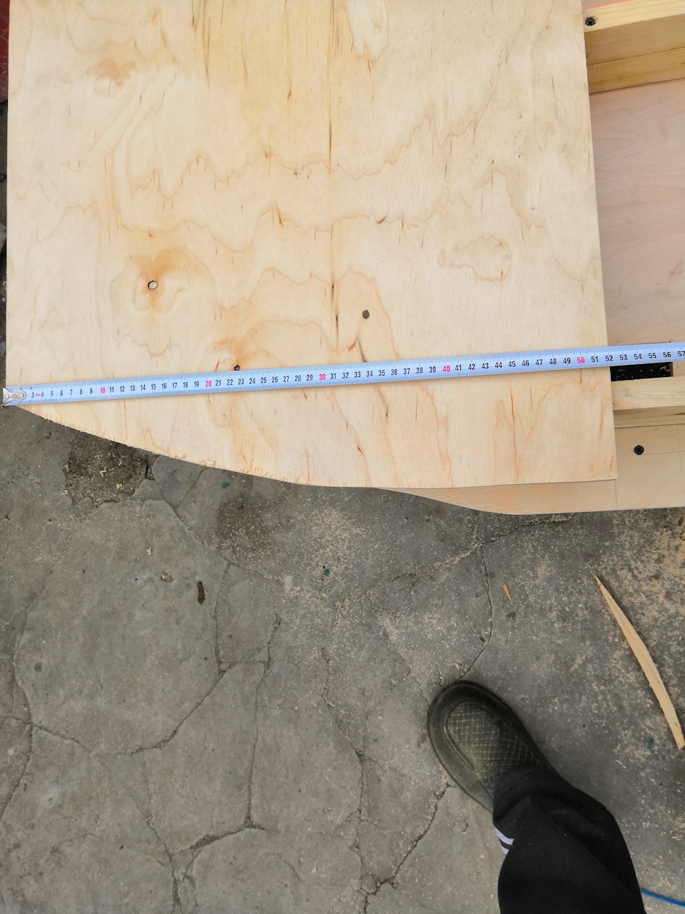

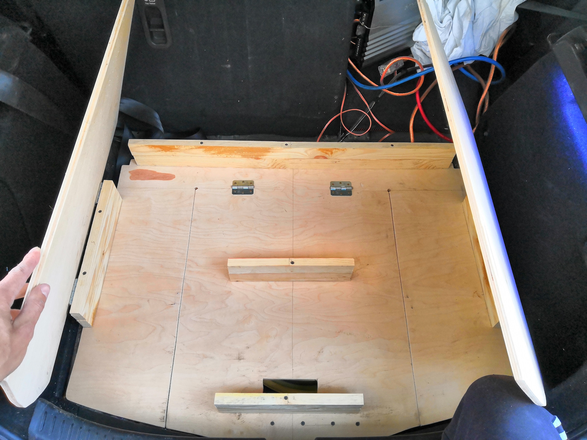

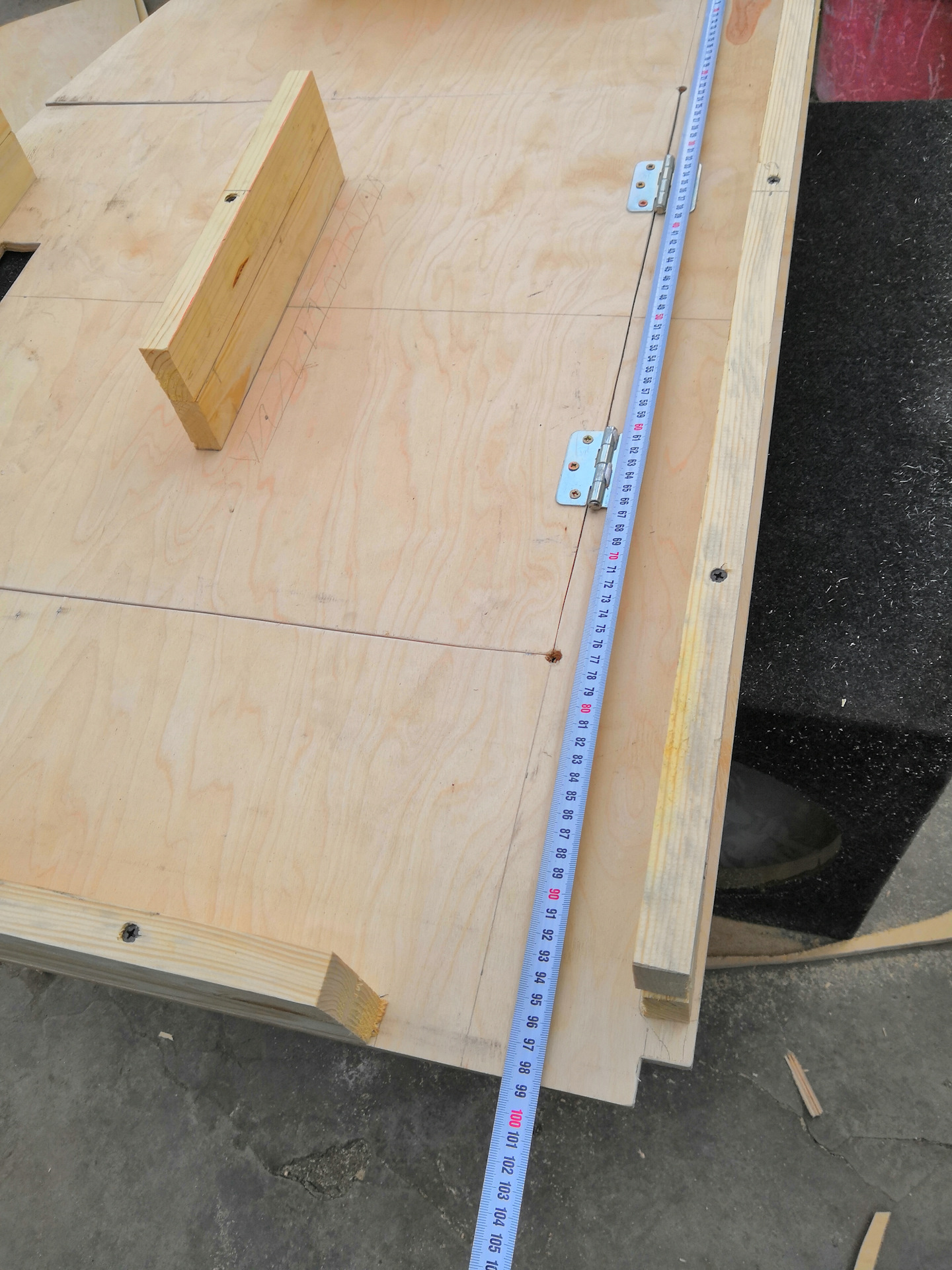

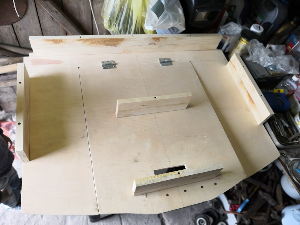

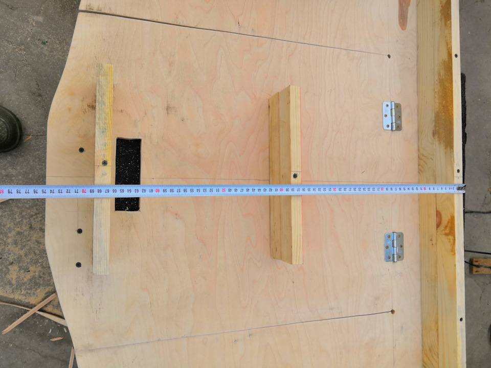

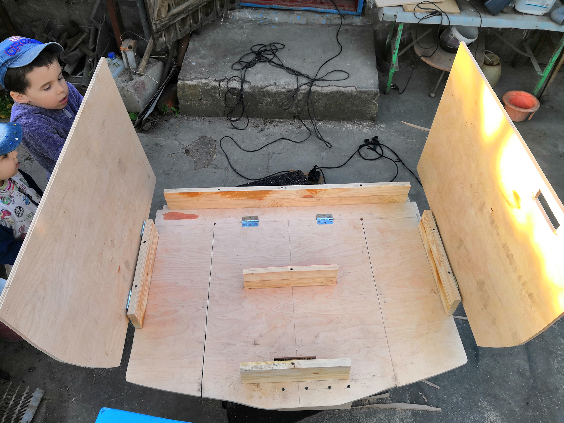

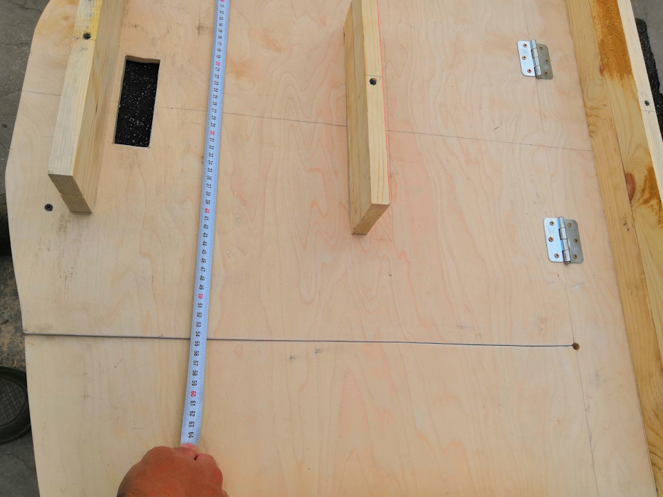

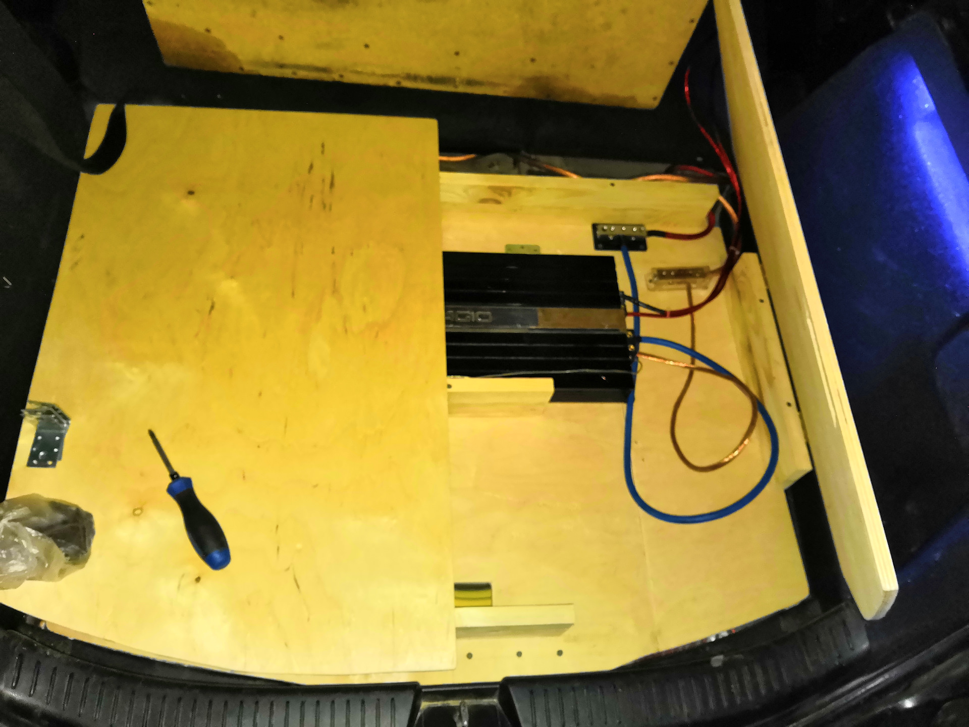

Вот и настала пара делать дальше фальш пол, долго раздумывал по расположению уселков, в итоге пришло к одному решению, немного не практично, но что поделать то… Нижнюю часть незнаю буду ли закрашивать или клеить карпет, не решил ещё. Верхнюю точно в чёрный карпет, но чуть позже. Ну в принцепе о проделанной работе:

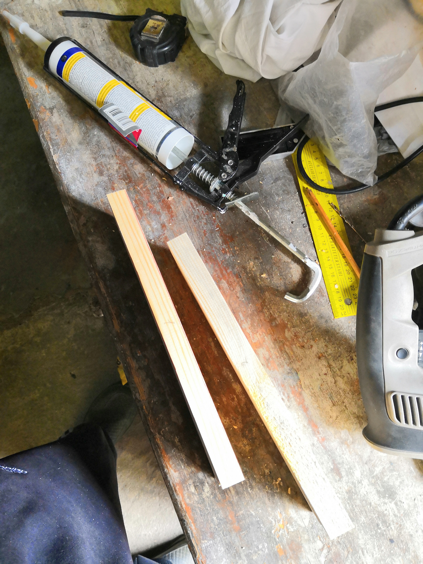

Есть фанера и есть доска и прямые руки с инструментом. Так как доска у меня 46мм, а усилки более 50мм, доску надо скреплять в двое, взял клей и длинные саморезы, в верхней части просверлил отверстия для самореза, что бы саморез не расколол доску, между досками намазал клей. Разместил доски так, что бы поместились 2уся с проводами, думаю потом ещё внедрить кулера от компа 2шт, 1 на выдув, 2ой на вдув(малоли уси будуд грется в закрытом пространстве). Верхнюю крышку решил сделать так, что бы открывалась с середины, так как в сторону сиденей крышка не сможет открыться нормально, из-за того, что верхняя и нижняя часть разные по размерам, и будет упираться в пол. Пришлось очень много убрать(обрезать) со стороны заднего бампера, так как идёт скос во внутрь, в следствии чего там большое отверстие вдоль, при обклейки карпетом, думаю решу этот вопрос.
С какими либо ручками не стал замарачиваться, сделал просто отверстия для руки что бы открывать ниши.

всё классно, но подумай о безопасности, если тебе въедут в зад то все эти дрова, будут калечить пассажиров.
С таким расположением мыслей, с такой ваще ничего делать нельзя. 🤣🤣🤣
согласен, но может тогда сменить тачку, где есть всё, что ты мутишь.все таки мазда не ваз, где надо все дорабатывать.
Каждому свое.
не мне тебя учить, я хотел как лучше.по исполнению 5, а вот по реализации вопрос.как вариант сделать фальш из пенопласта(плотного).вырезав формы под ключи и тд.и также можно его карпетом затянуть.

Чтобы достать запаску надо все равно буфер вынимать?!или он полностью поднимается?!
Он легко сдвигается на сложенные сиденья.
Отлично тогда! Я тоже хочу фальшпол сделать!
AntoshkA099
Как он сдвигается если он прикручен к фальш полу
К полу прикручены уголки. Которые придерживуют короб что бы он не катался по багажнику. Если фотку увеличить, то видно, что саморезы только к полу прикручены.
Тогда вопросов 0)))
