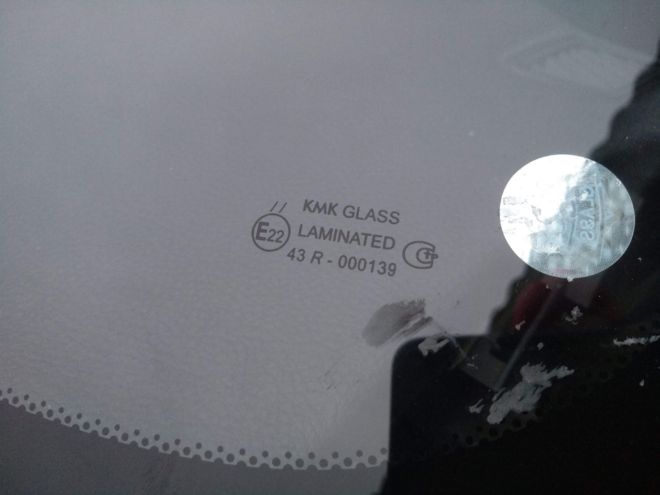

Купил Стекло Mitsubishi Lancer IX 5670AGNBL KMK GLASS 3 251 руб
По отзывам хорошее стекло.

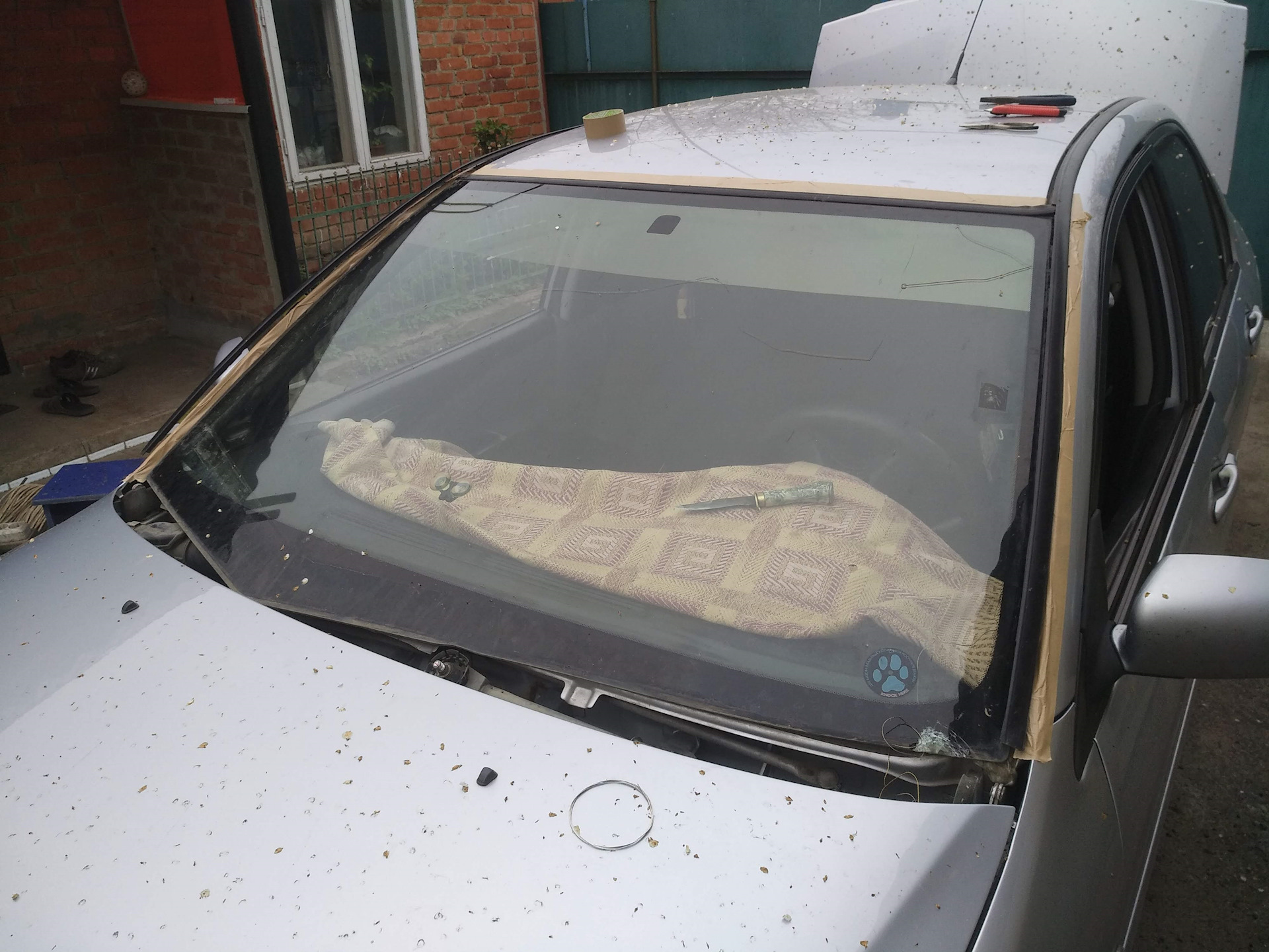

Нужно это делать вдвоём.Разбираем пластик в салоне и под капотом. Отцепляем молднги.
Обклеиваем рамку скотчем во избежании повреждения лкм.
Вырезали это всё дело струной.
Для того чтобы не повредить панель я вставлял шпатель.
Между стеклом и панелью.Кроме места стыковки с крышей так как там молдинг.
Верх я срезал канцелярским ножом. Так как струна бы повредила его, а другого нет. Я его сначала хотел вытащить, а он оказался приклеен.

И ура у меня новое прозрачное, не отпескоструенное, целое стекло.

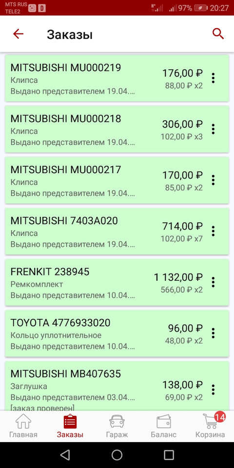

Как с клипс молдинс снял? Что бы не сломать…
Если ты про клипсы. То я с одной стороны пару сломал пока не понял как нужно. В общем их нужно не просто вверх тянуть. Ещё подворачивать в сторону лобового стекла.
Да именно, спасибо. Про те что на крыше есть видео как снимать, а про те что на стойках не нашёл информации. Меняли лобовое и красили крышу, сломали клипс на 1500 руб(
Они что такие дорогие?!
100-120 руб штука
ОГО я думал это весь комплект их будет стоить
Оригинал, аналогов нет
