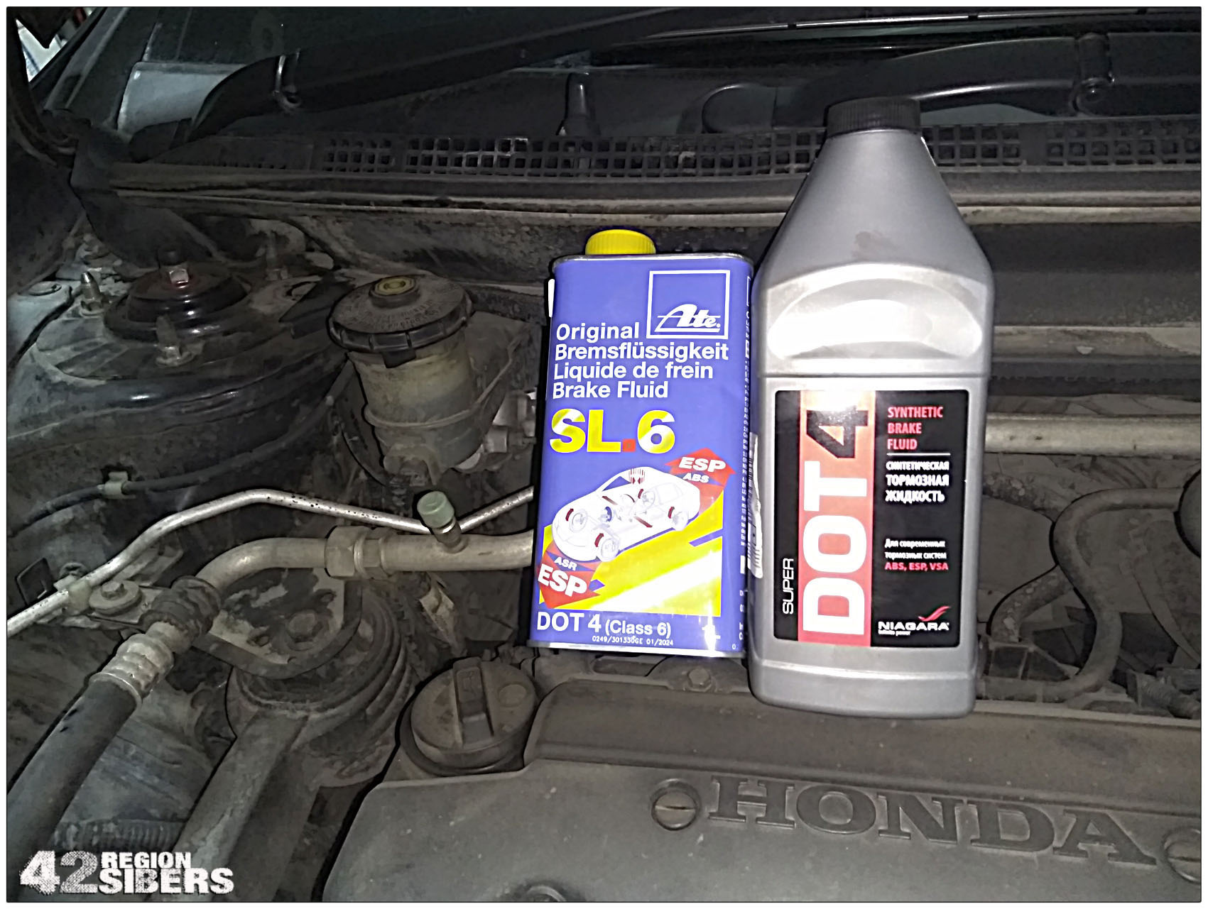

Для замены были куплены колодки как всегда Akebono и 2 бутылки ТЖ — некая Niagara для промывки системы, и ATE SL.6. Все артикулы в конце.

В завершении остается промыть и прокачать систему. Тут все по старинке — от дальнего к ближнему. Проливаем первую бутылку для промывки системы. На дальнее колесо, до чистого, ушло около 250-300 грамм, правое заднее грамм 200, на передние хватило по около 200 грамм. Примерно столько же (чуть больше) прокачиваем уже жидкостью ATE. Заполняем бачок до MAX.

ATE 03990164022 — Жидкость тормозная
NIAGARA 1005000019 — Жидкость тормозная

У этой жидкости есть момент. Не могу найти дату окончания срока хранения. Хотел купить, но остановился
Есть много других жидкостей не хуже, seiken или trw например
Согласен. Было очень интересно залить данную.
ну у меня залита, проблем с ней нет, тормоза работают без нареканий.
