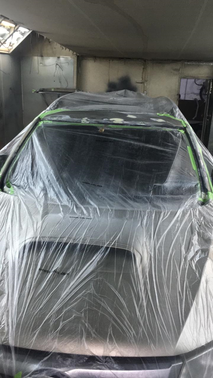

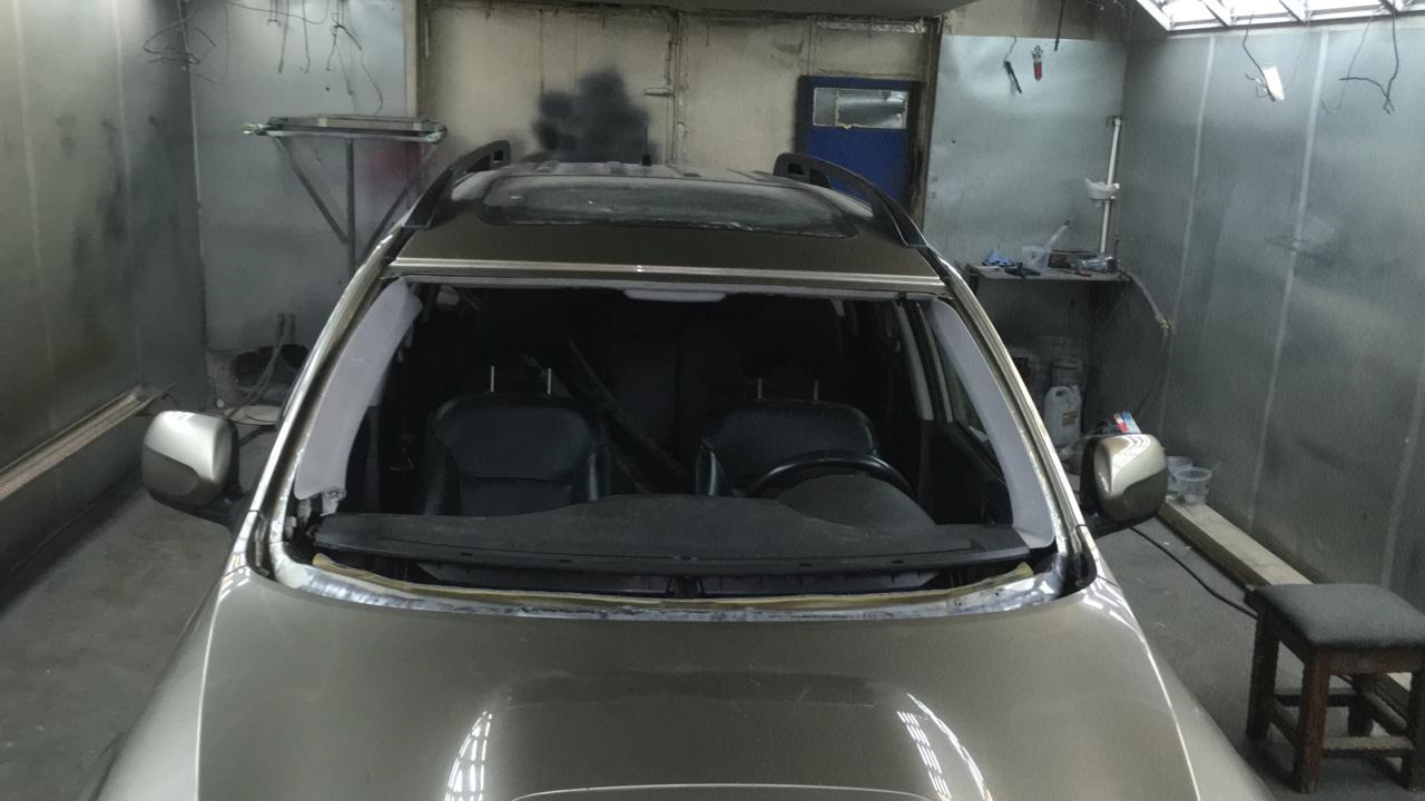

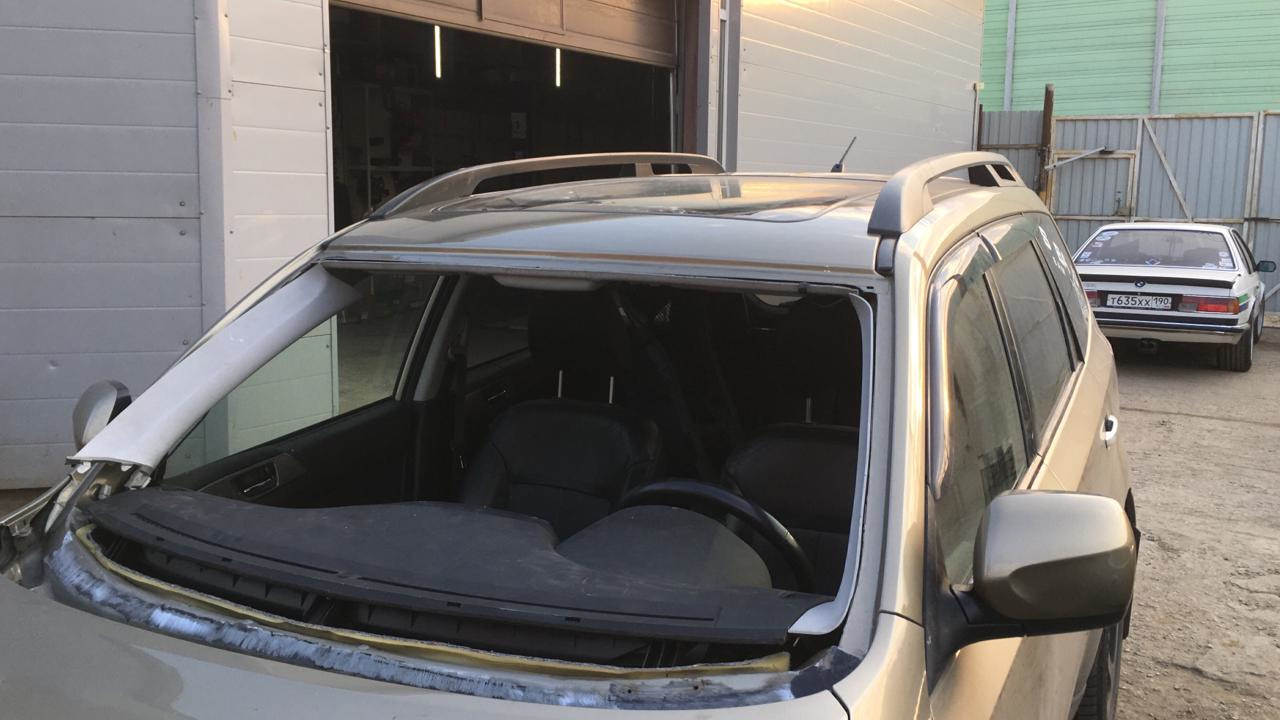

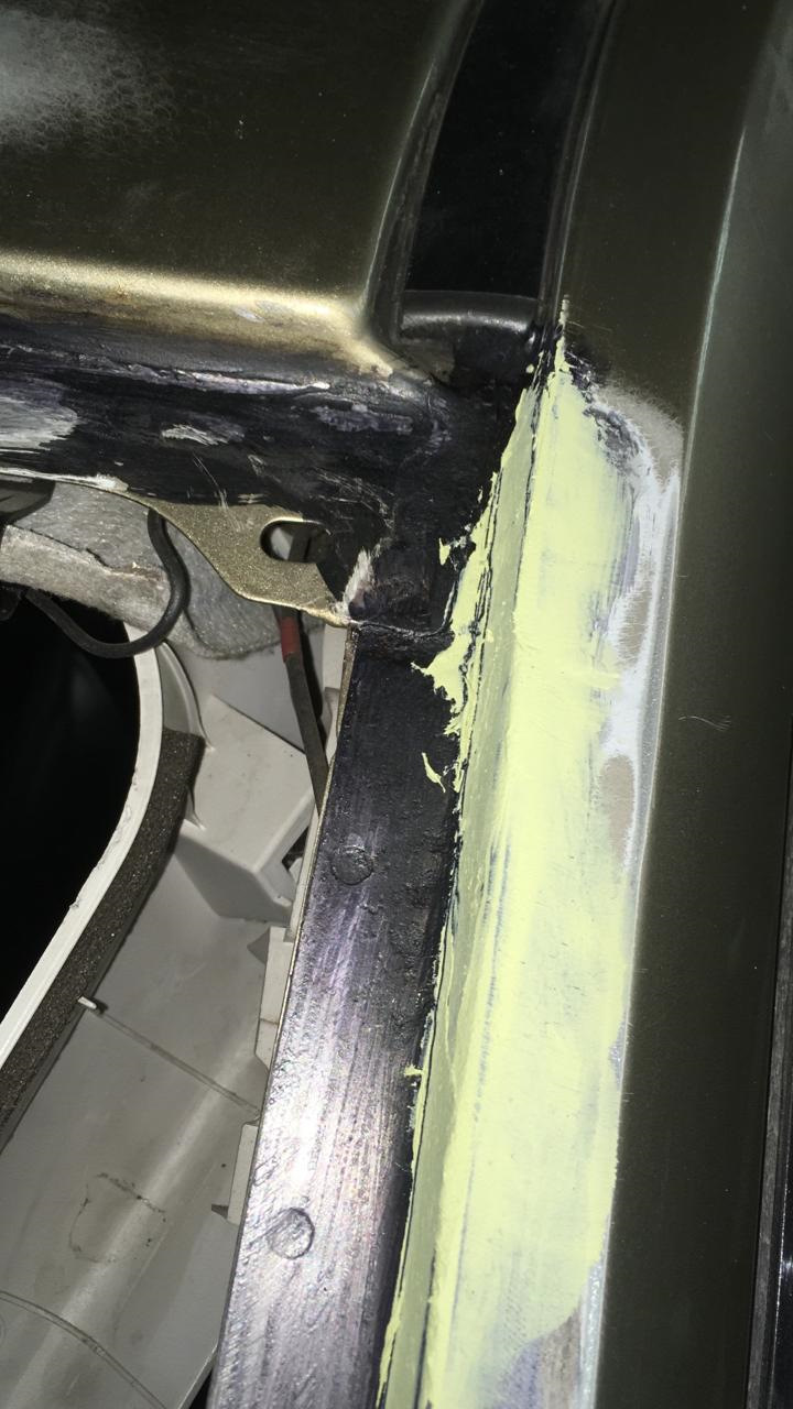

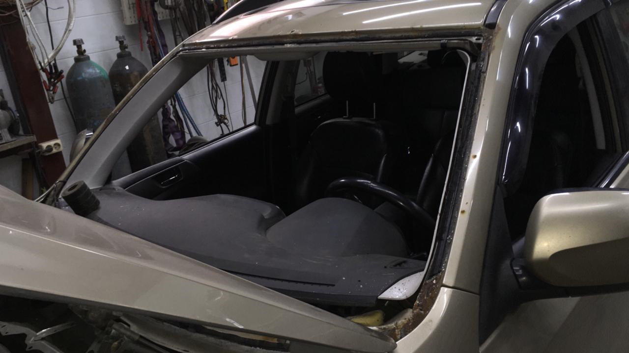

На днях по делам уезжал в Казань, а чтобы время не терять даром, отправил Форика в ремонт — на починку рамки лобового стекла, замену самого стекла и сразу зеркало чтобы поменяли и покрасили.

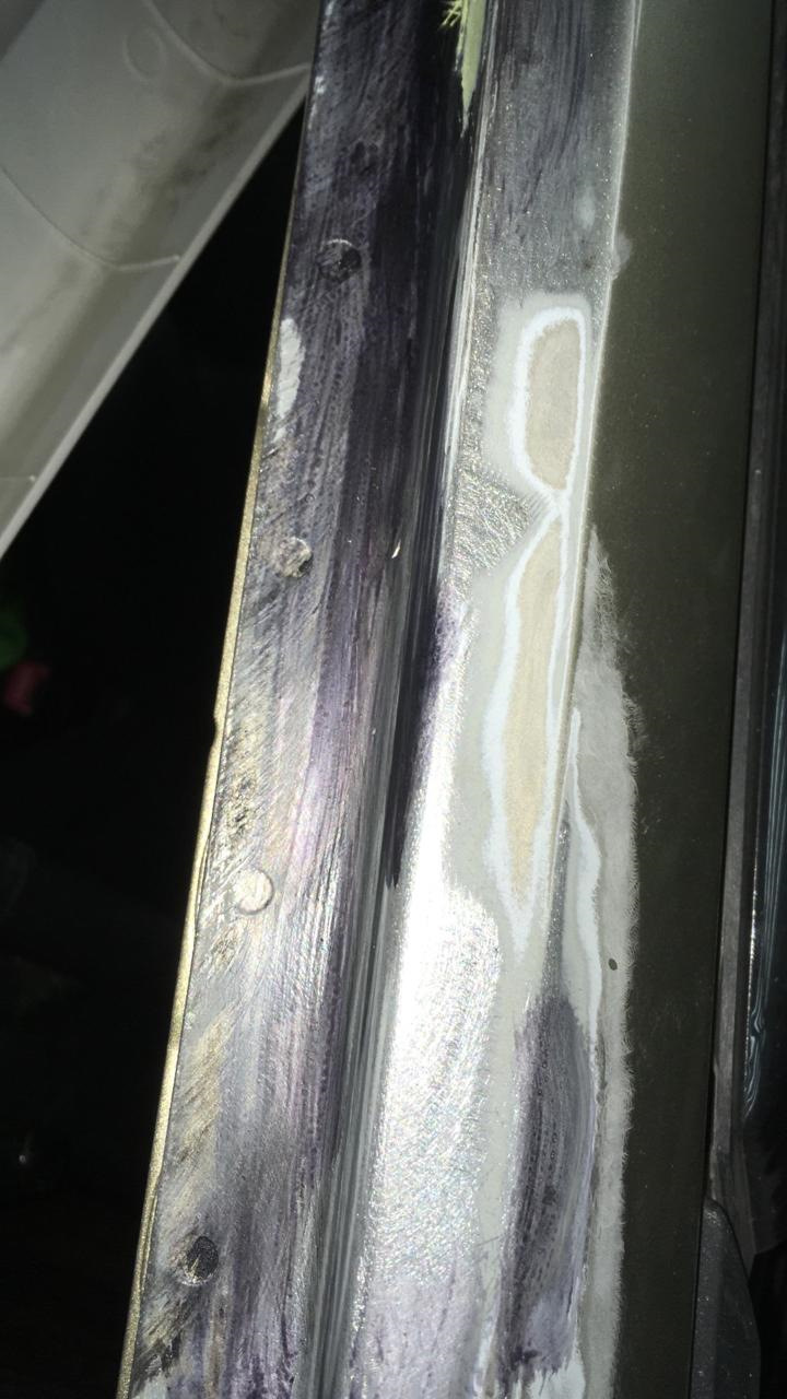

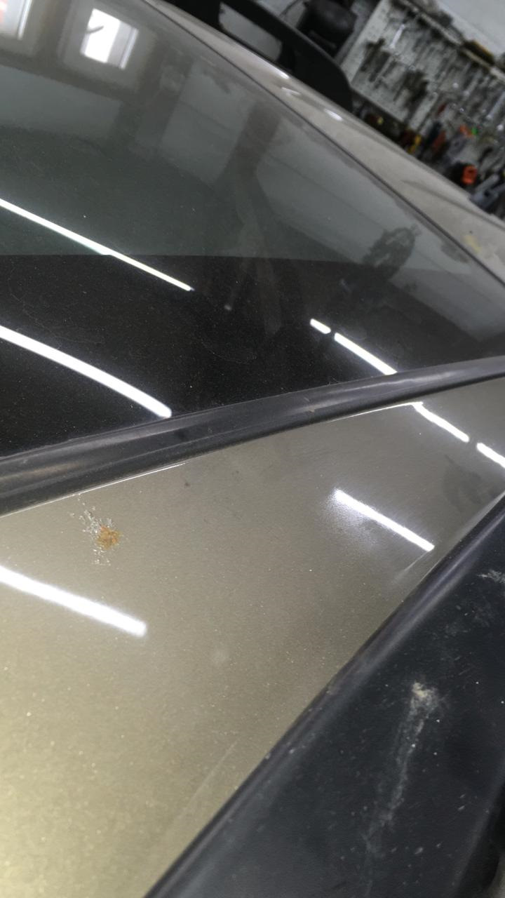

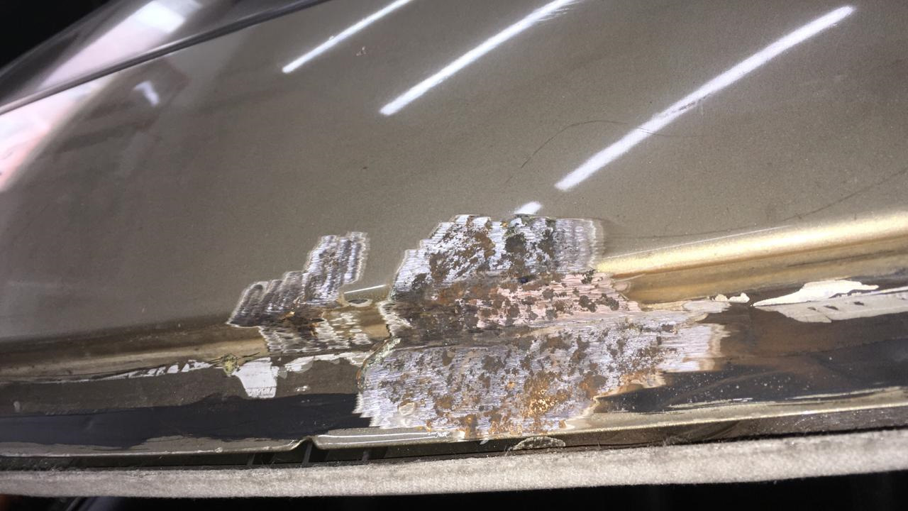

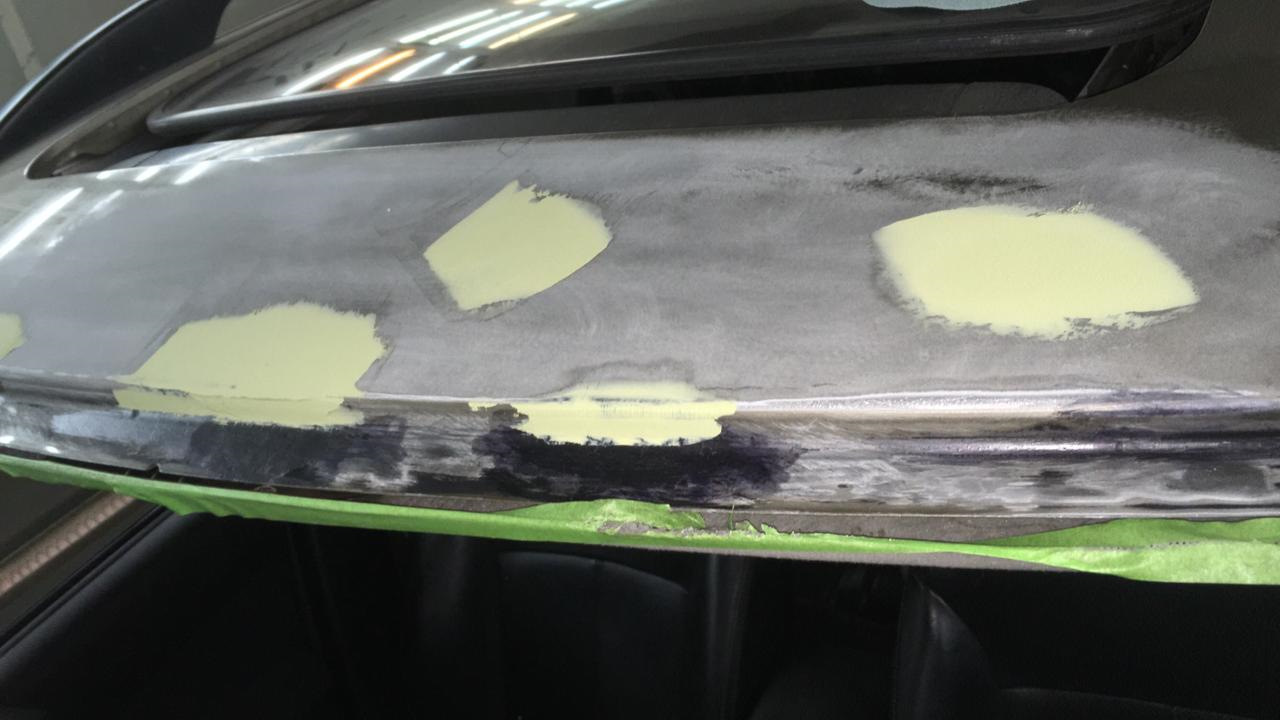

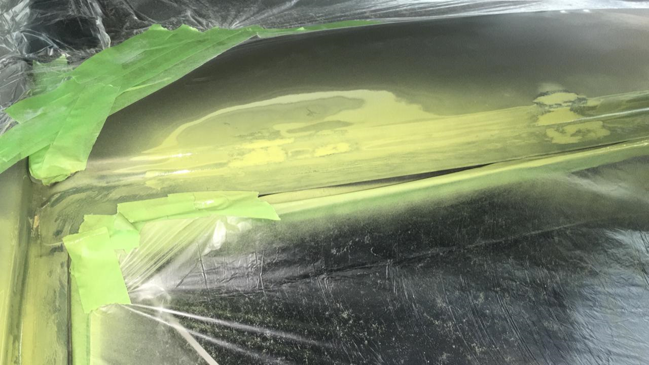

В ходе работ подтвердились мои предположения о том, что рамка начала ржаветь далеко не сама по себе
К сожалению, как часто это бывает, данная неприятность стала следствием неаккуратной замены лобового стекла, проведённой ранее, когда срезая старое стекло, лесками повредили ЛКП
К счастью, до сквозных дыр не дошло — я успел заняться проблемой раньше

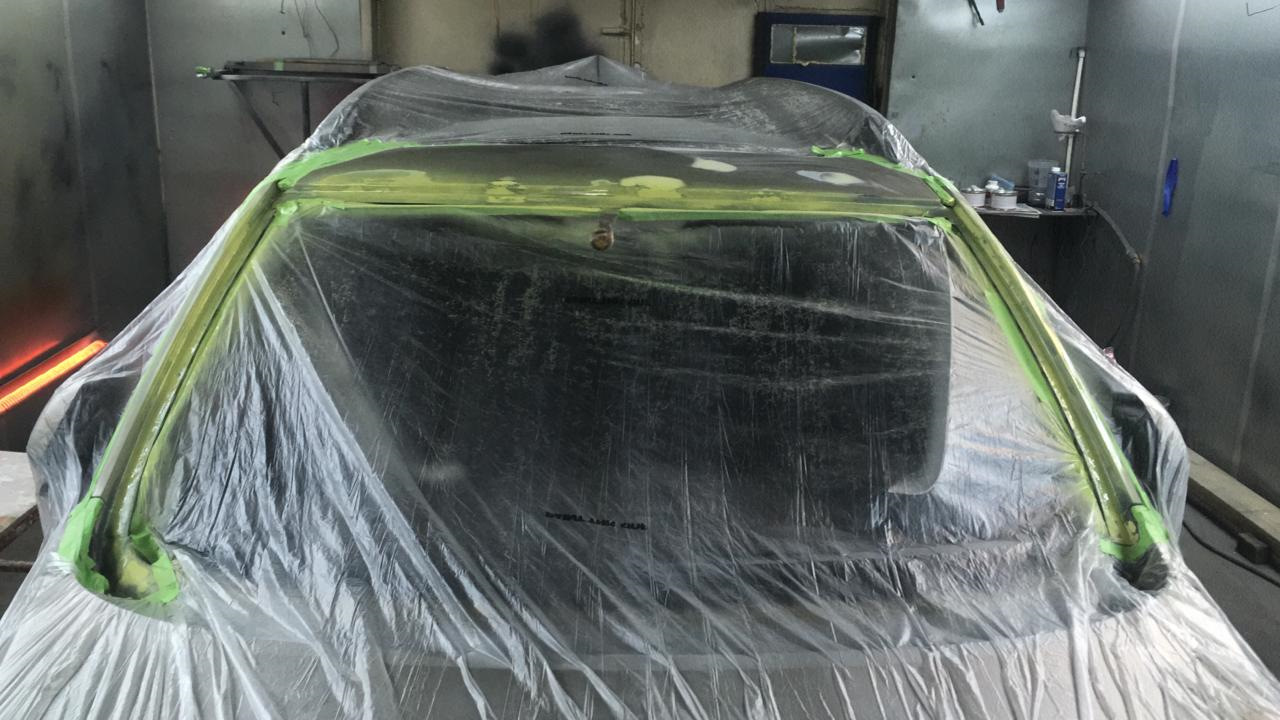

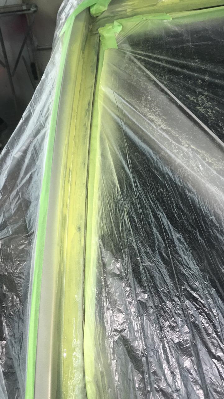

Вот такая красота получилась в промежутке

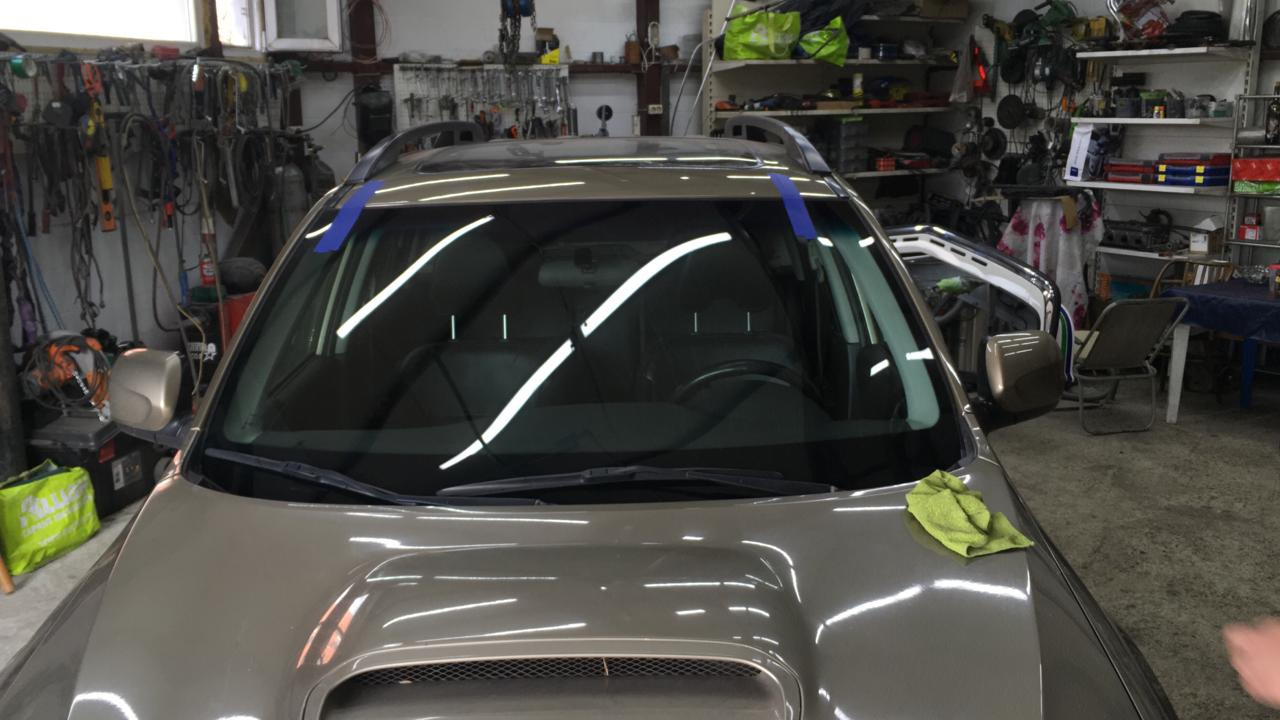

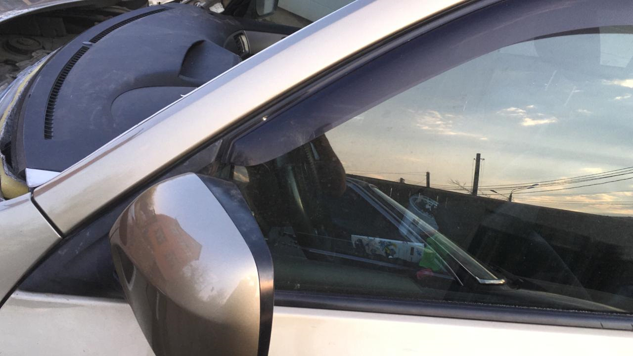

А вот и новое зеркало радует глаз ))
Лобовое установлено

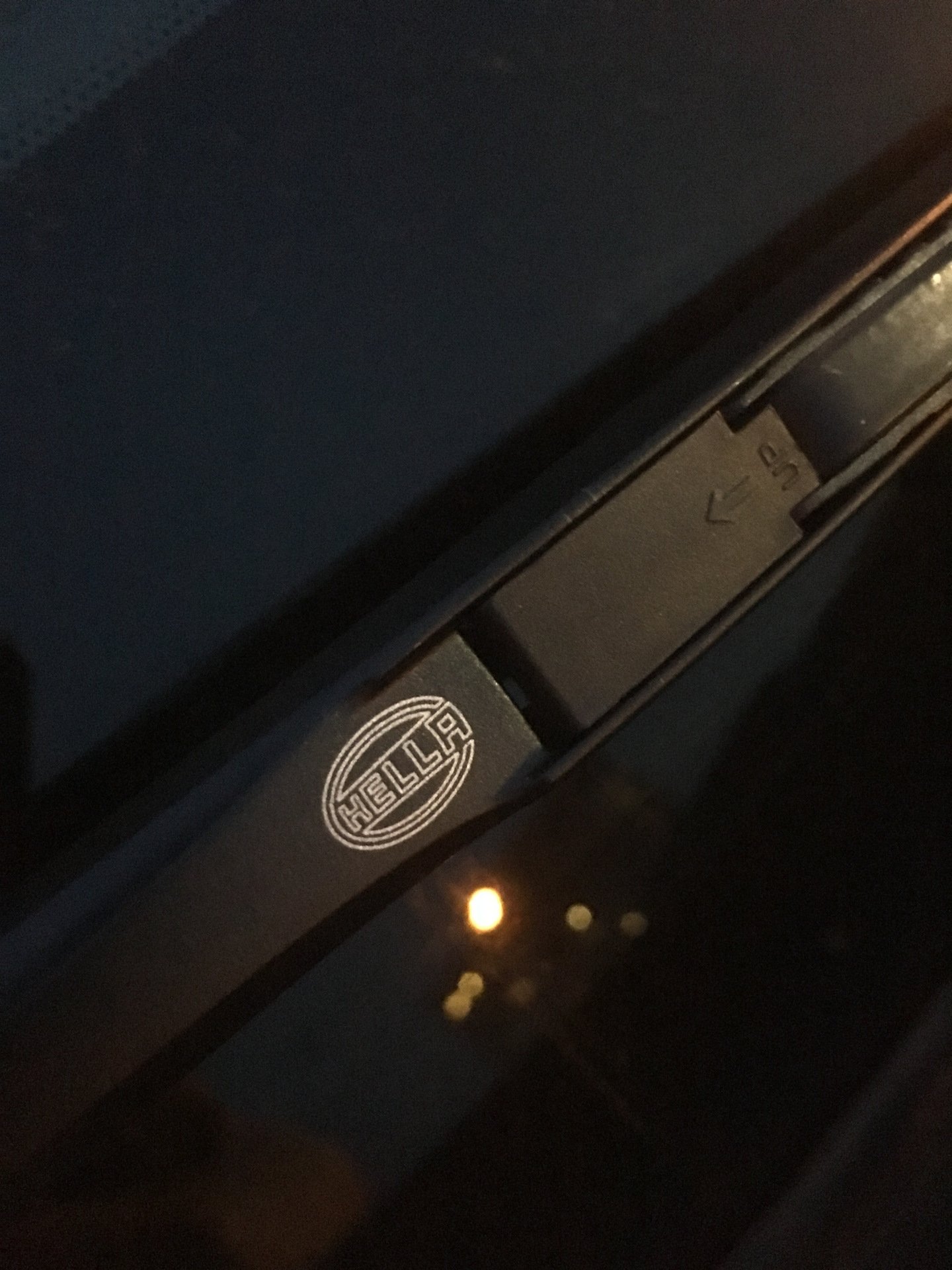

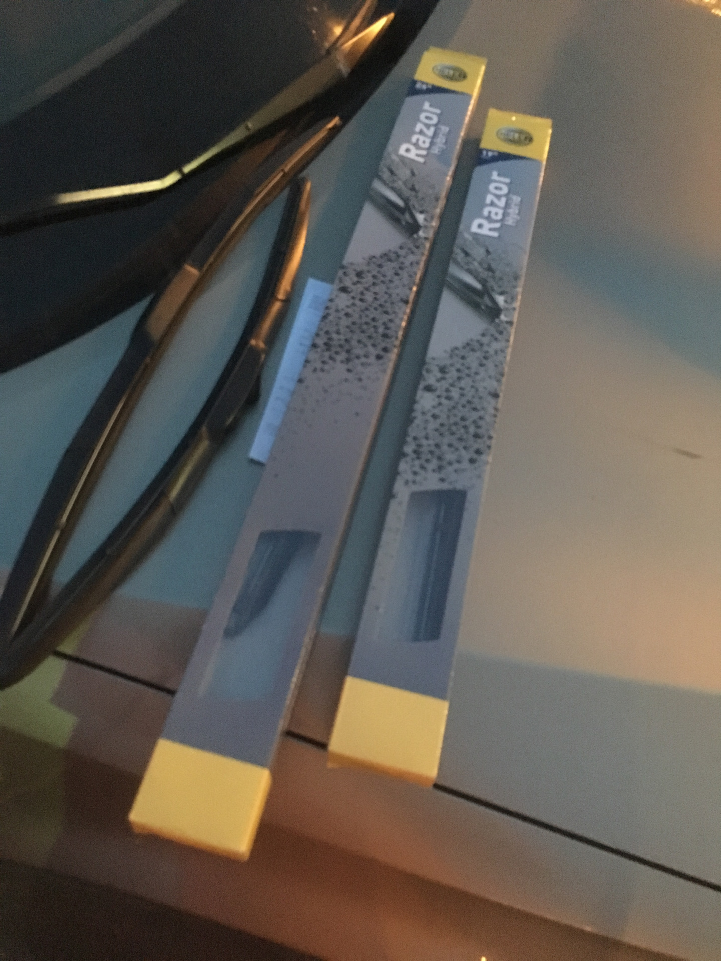

Далее, разумеется, поехал первым делом за новыми щётками
Мой выбор пал на продукцию Hella

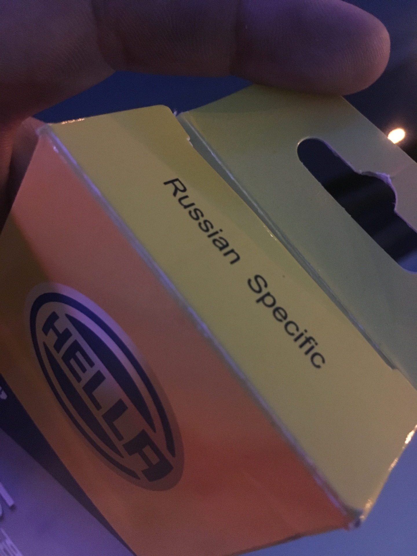

Как мне написали в комментариях в Инстаграме — "для загадочной русской души" )))
Клеймо оригинала ))

Тоже самое надо бы сделать, в одном месте рыжик лезет. И да, все верно, это от криворукой замены стекла, струной портят луп и привет.

Добрый день! А лобовое то какой фирмы?
XYG
Нормальное? Линзы нет? Себе присматриваю на замену.
Вроде все ок
Только крепление под зеркало салонное, как мне показалось, смещено немного ниже — не очень удобно в него смотреть теперь
В остальном замечаний нет
