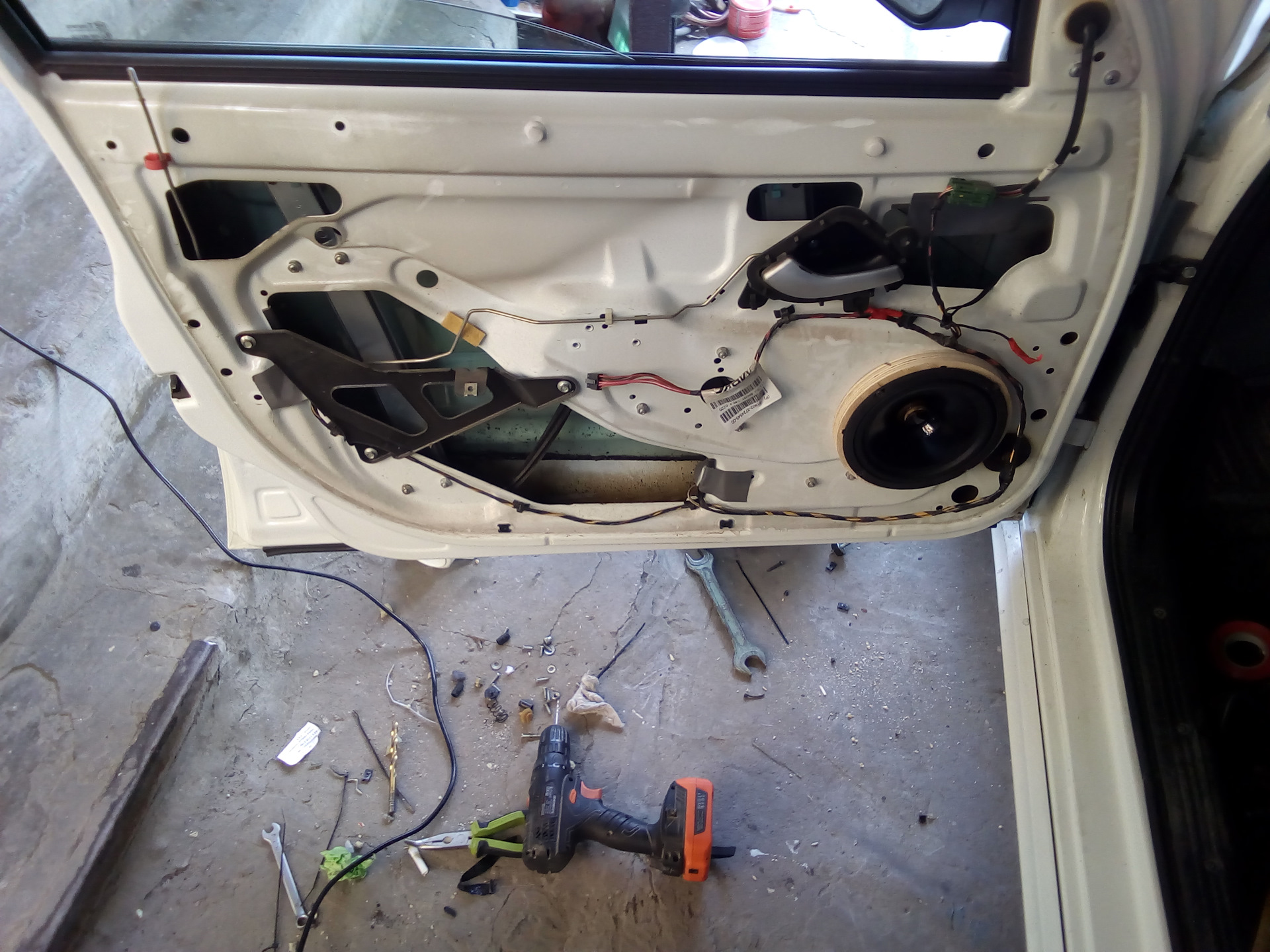

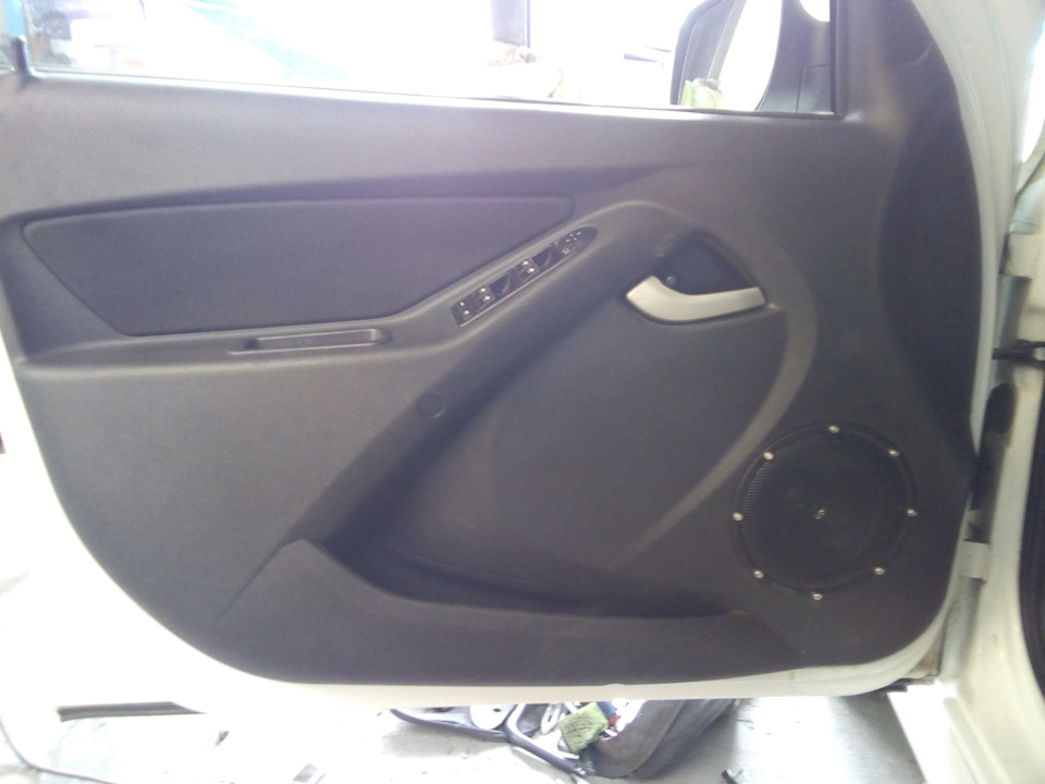

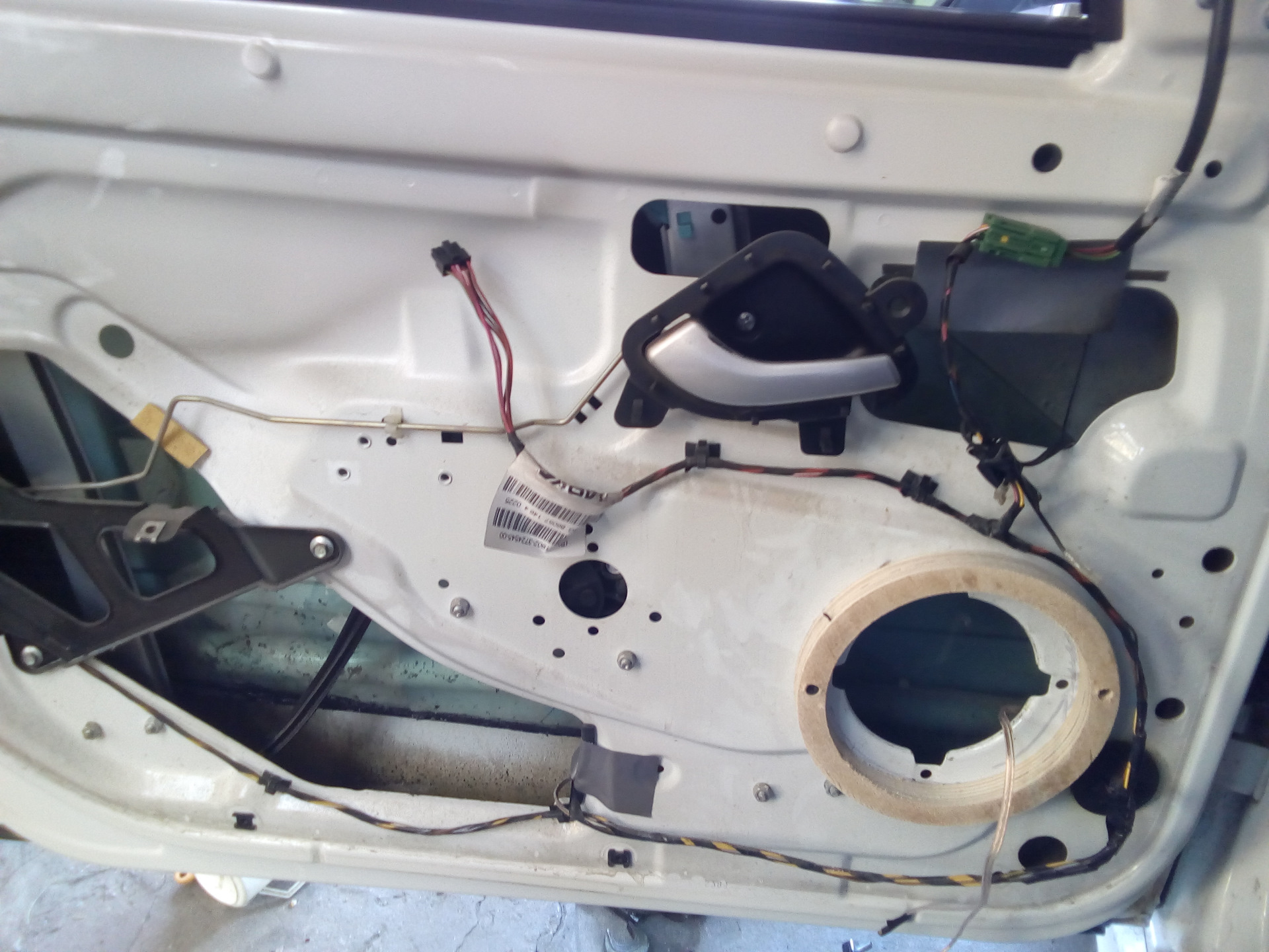

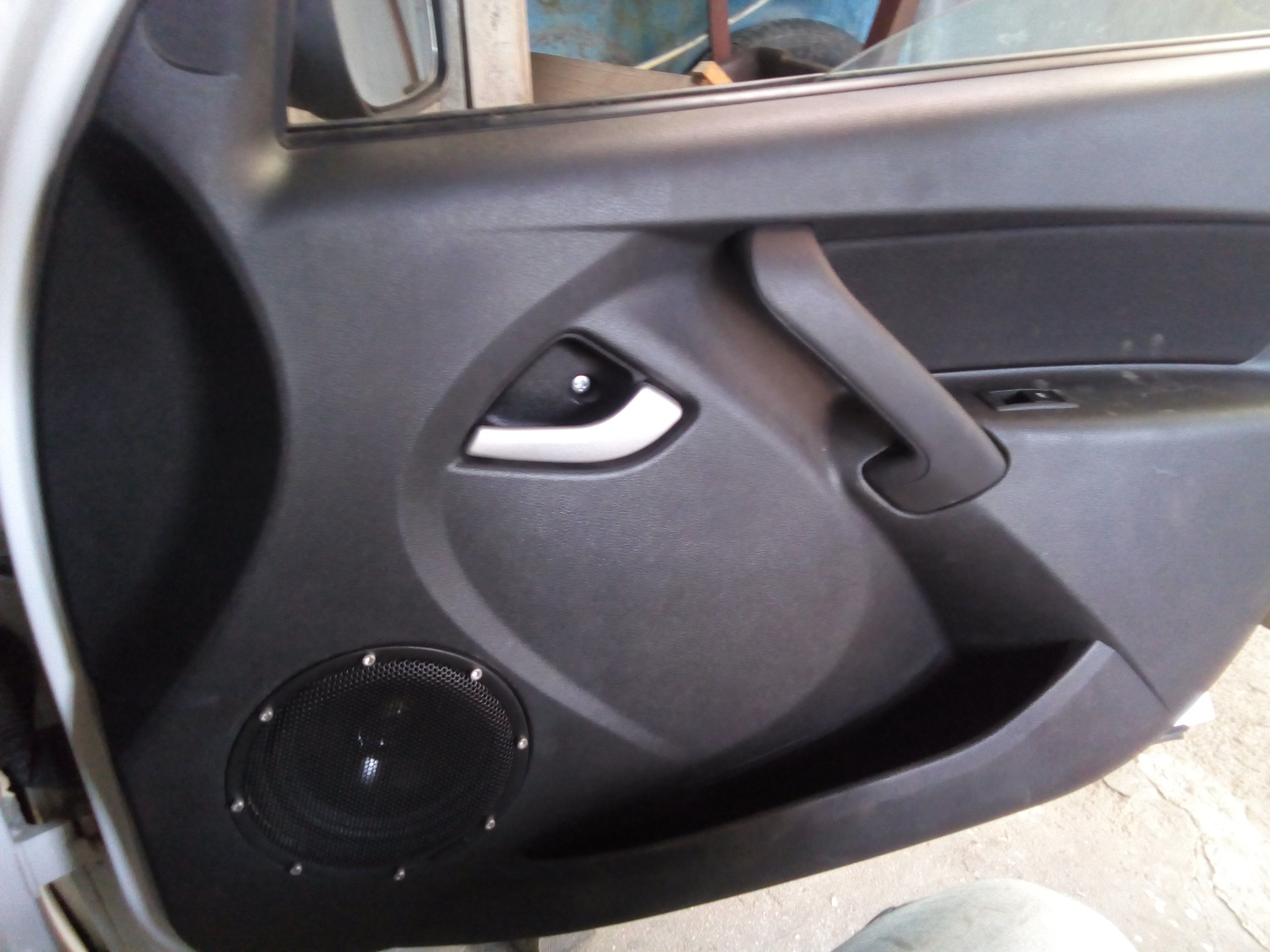

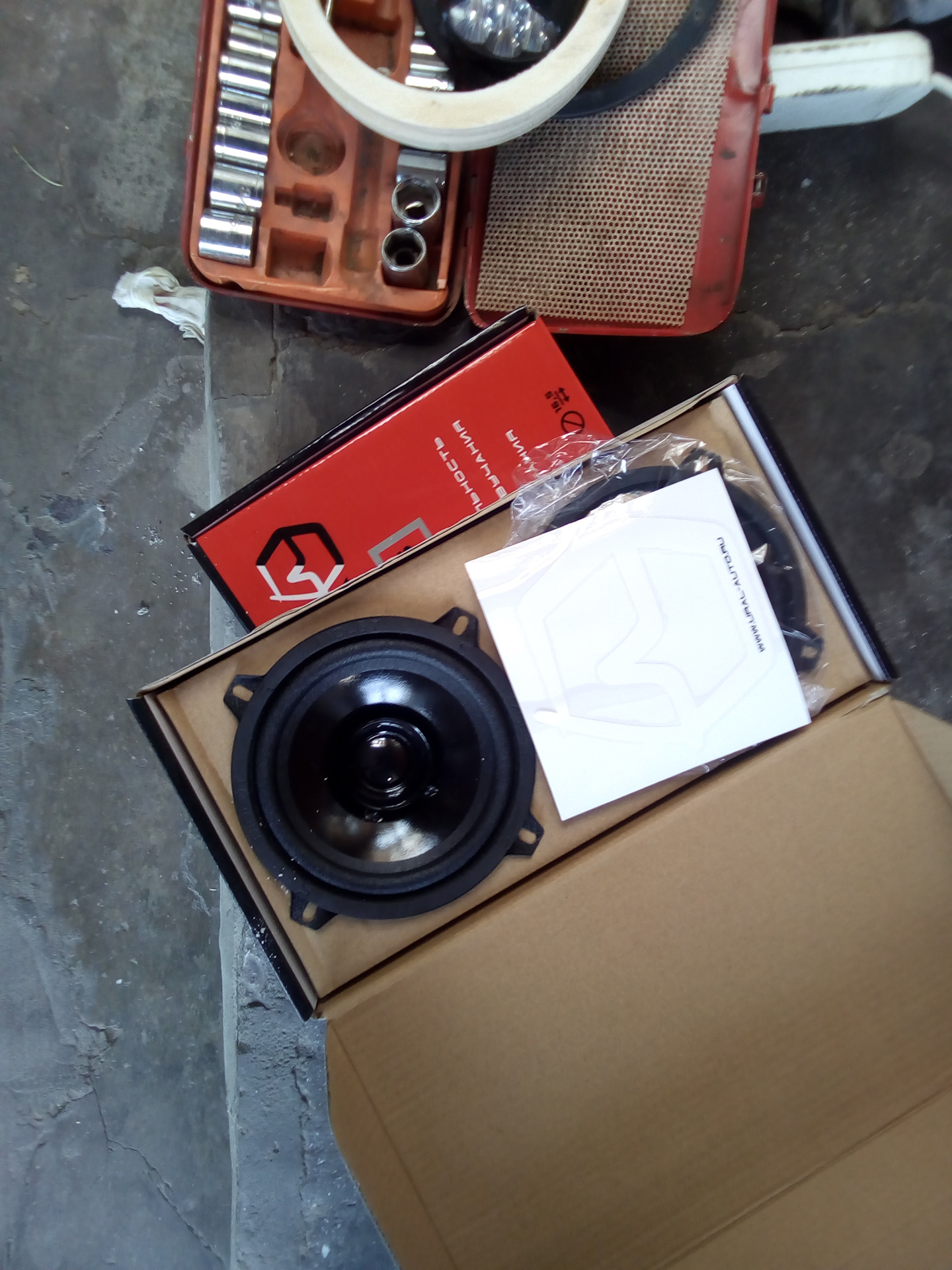

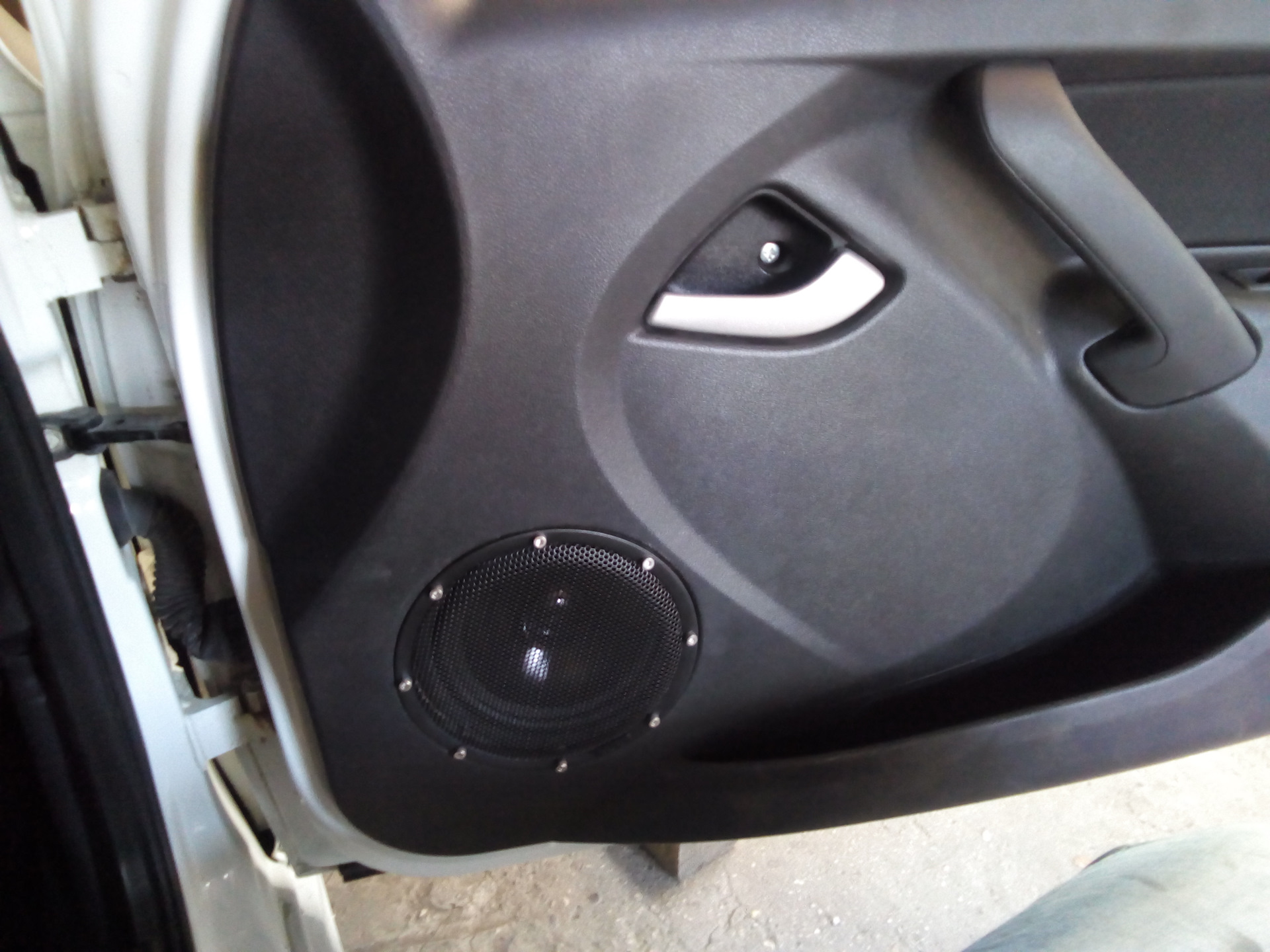

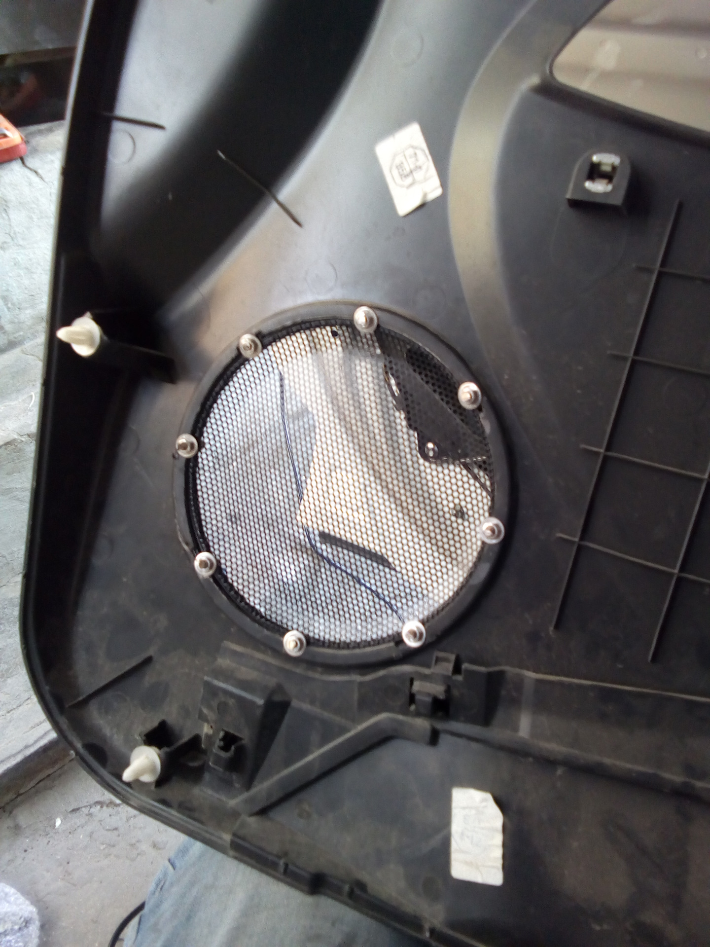

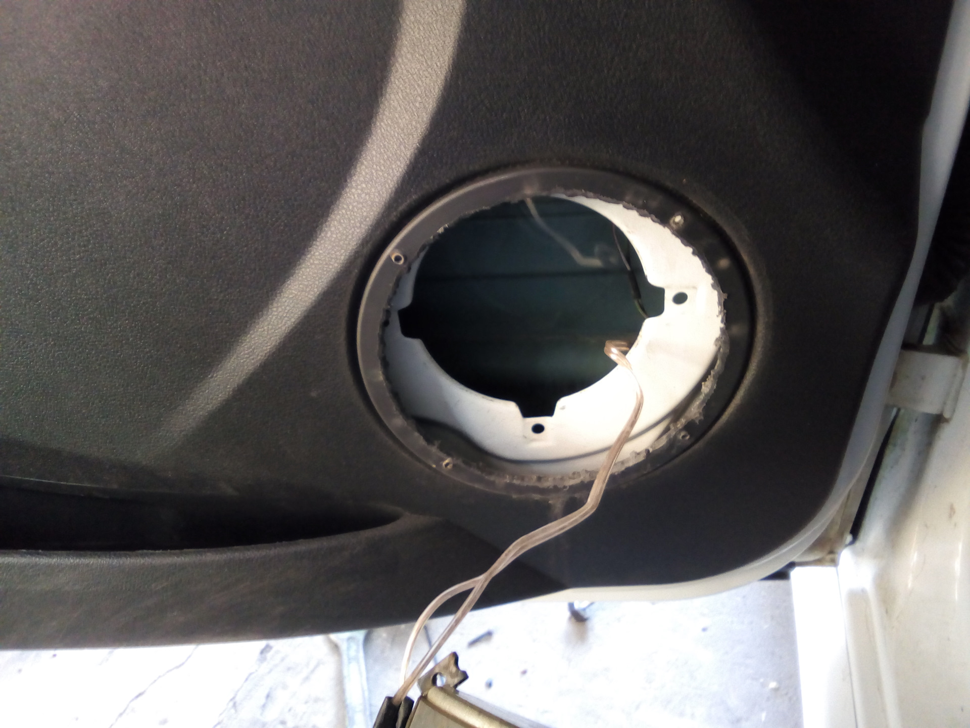

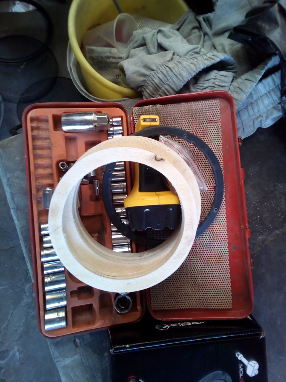

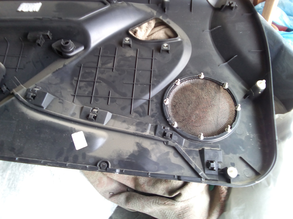

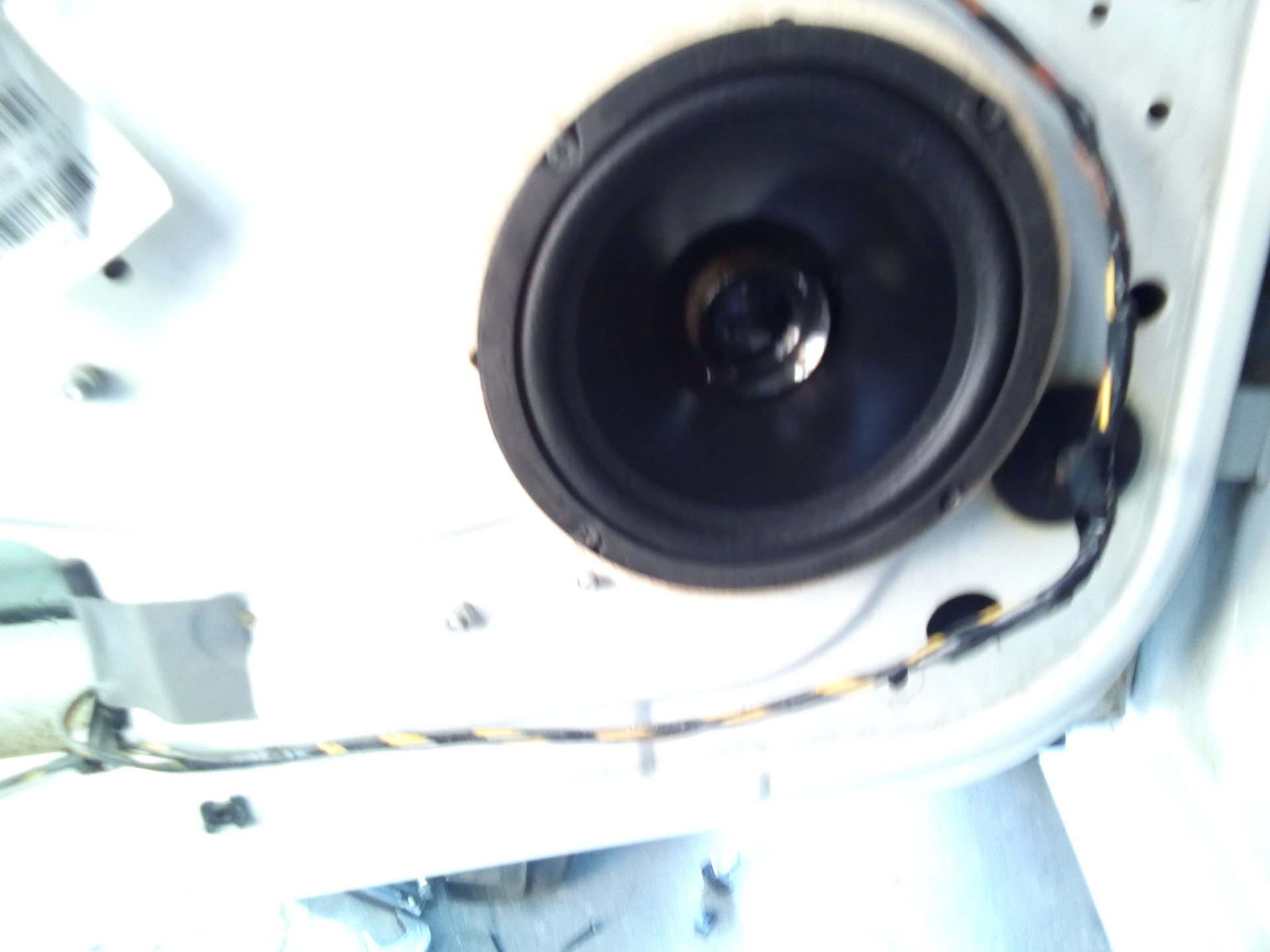

Всем привет! Вчера во время движения у меня выпал передний правый динамик😂, ну и решил я разобраться что да как, а получаеться следующее, динамики закреплены в передних дверях на колечке вырезанной из заводской сетки, кто то же это придумал 🤔, ну так о чем я, решил переделать все как положено! Купил проставочные кольца из фанеры, новые динамики ( Урал молот), ну и принялся искать заводские сетки но увы у нас в городе чет ни у кого их нет((( казывать через инет и ждать минимум неделю, ну тут мне пришла мысль в голову попробовать померять и поставить сетку от прайд соло😎, матнулся в магаз взял сетку примерял и вот оно, по размеру как заводская, взял сетки и по пути заскочил в магазин крепежа купил болтики под шестигранник))) и домой устанавливать динамики)) ну как получилось ниже на фото, всем спасибо ) прошу прощения за много букв)) пишите в комментарии как вам такая идея)))

Не вкурсе на калине спорт какие размеры?) Перед и зад в дверях?)
с завода 13 см динамики
16 без переделок и ножовки встают?
нет нужно метал немного подрезать, но если подобрать с малым магнитом динамики может быть можно и без ножовки
Не хочется😁 куплю тогда 13 подороже.
Кстати без усилка у тебя? На штатном магнитофоне?
мафон штатный, динамики играют от усилителя 4-х канального в передних дверях 16, в задних 13 в полке овалы
Понял, спасибо.
Попробую получше поставить что нибудь без усилка, не получится докуплюсь😅
ну как вариант)))усилитель всегда докупить можно)
Шторки на дверях снял? Или их не было?
на правой была а на левой нет, видно что отодрали ее((
Металл не резал ?
Резал динамики не садятся, если ставить их на против отверстия в карте
Как звучат?
Для бюджетного сегмента неплохо,
Спереди 16-е ?
Да
Gennadich2018
Спереди 16-е ?
да 16см ))
Болтики красить не стал в чёрный цвет ?
Нет так и хотел чтоб выделялись)
Тогда вопросов больше нет )))
