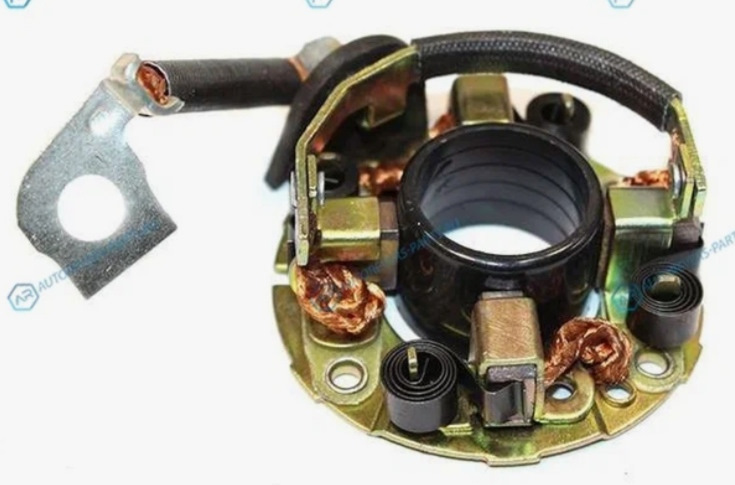

С пол года компасирует мозг стартер. При запуске как что-то клинит(крутит оборот и становится, выключаешь включаешь зажигание заводится, может так раза с пятого завестись) но не постоянно были подозрения что стёрлись щетки или износился бендикс. Теперь самое интересное, по вину бьются три вида стартеров, маркировка не видна когда стартер стоит на месте. Зашёл ффклуб почитал, понял что самый распространенный стартер на 1.6 это BOSCH 0001108408, заказал для него щетки и бендикс. По деньгам вышло 1440р.
Номера запчастей для этого стартера:
1 004 336 526 — щёточный узел
1 006 209 804 — бендикс
2 339 304 047 — втягивающее реле

2) откручиваем два длинных болта на 8 на задней крышке, снимаем крышку, видим грязный щёточный (кстати щетки были в норме, ну раз заказал заменил)
3) откручиваем провод щеток от втягивающего гайка на 14 и вынимаем аккуратно щёточный, чтобы ничего не улетело

Совет по установке щеток ффклуб:
каждую щётку крепим монтажным пояском ( у электриков для связки проводов) далее внутрь вставляем головку по размеру ротора ( у меня такая оправка шла в комплекте с новыми щётками) и разрезаем пояски.

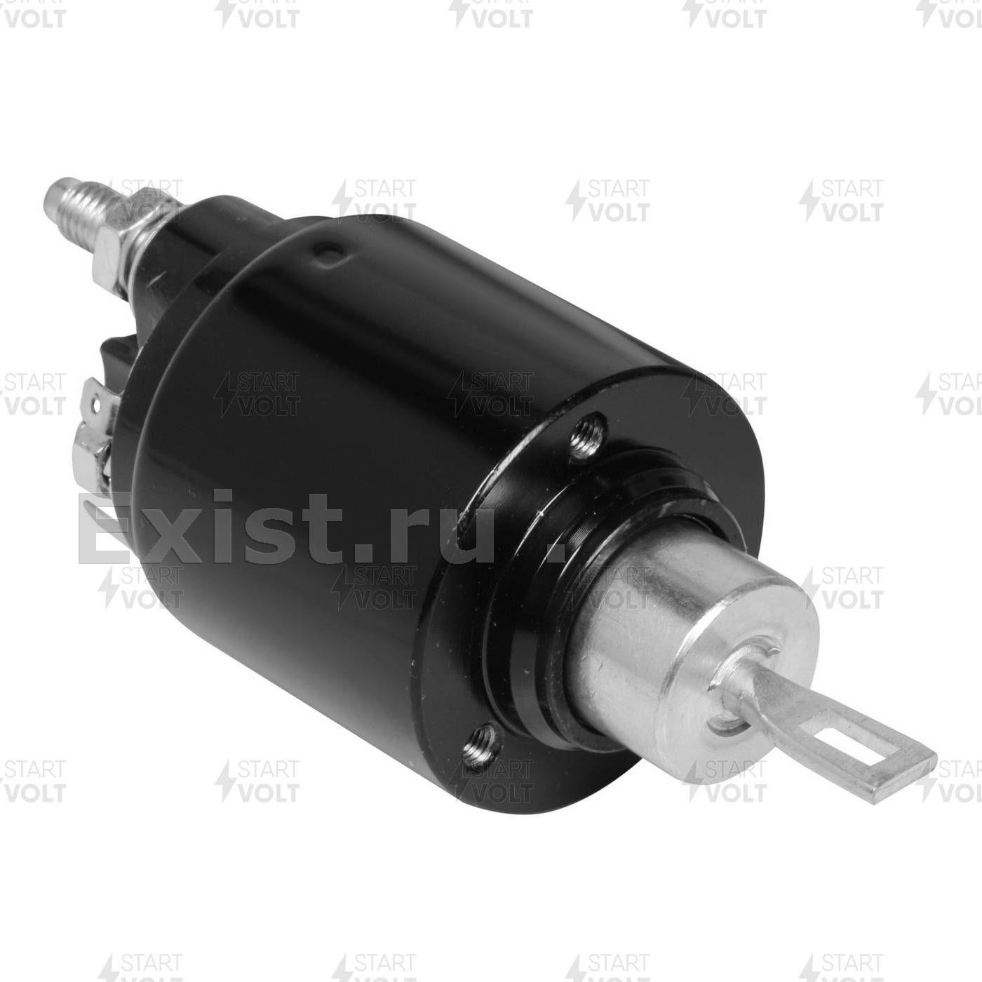

Каталог показывает 3 вида стартера, и на два вида показывает одинаковые втягивающие реле, с плоским штырём и тремя креплениями.
Можно ли заменить только втягивающее, не снимая стартер, ведь похоже, что именно в нём причина? Просто мне придется снимать впускной коллектор для замены шланга вентиляции картера, а заодно и можно заменить втягивающее — доступ сверху будет свободен. Присмотрел вот такое втягивающее STARTVOLT VSR 1001. Нормально такое будет?

А втягивающее зачем с ним какие-то проблемы?
У меня проблема в том что бендекс не отходит полностью и появляется скрежет при запуске, пока было жарко не было, сейчас похолодало и появился, я думаю что втягивающее не оттягивает бендекс нормально
