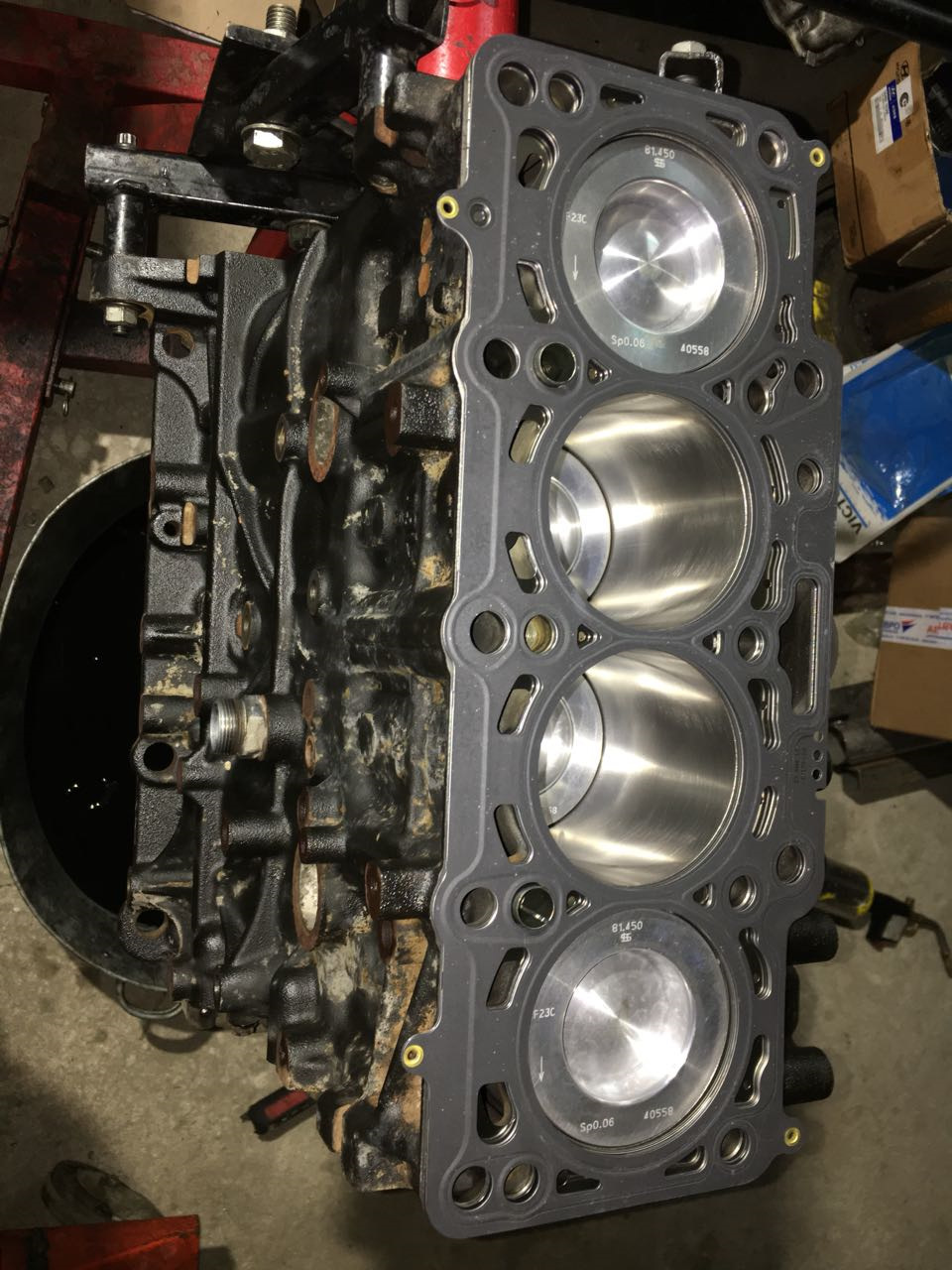

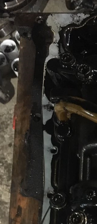

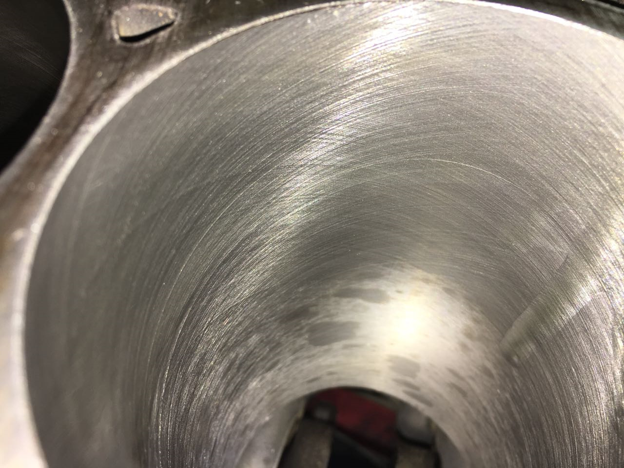

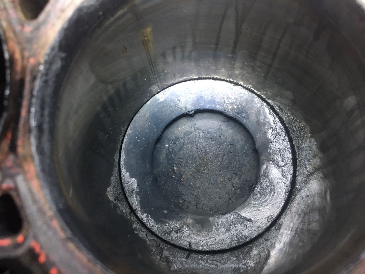

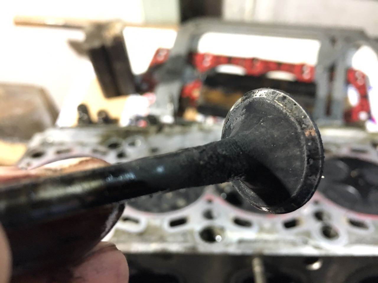

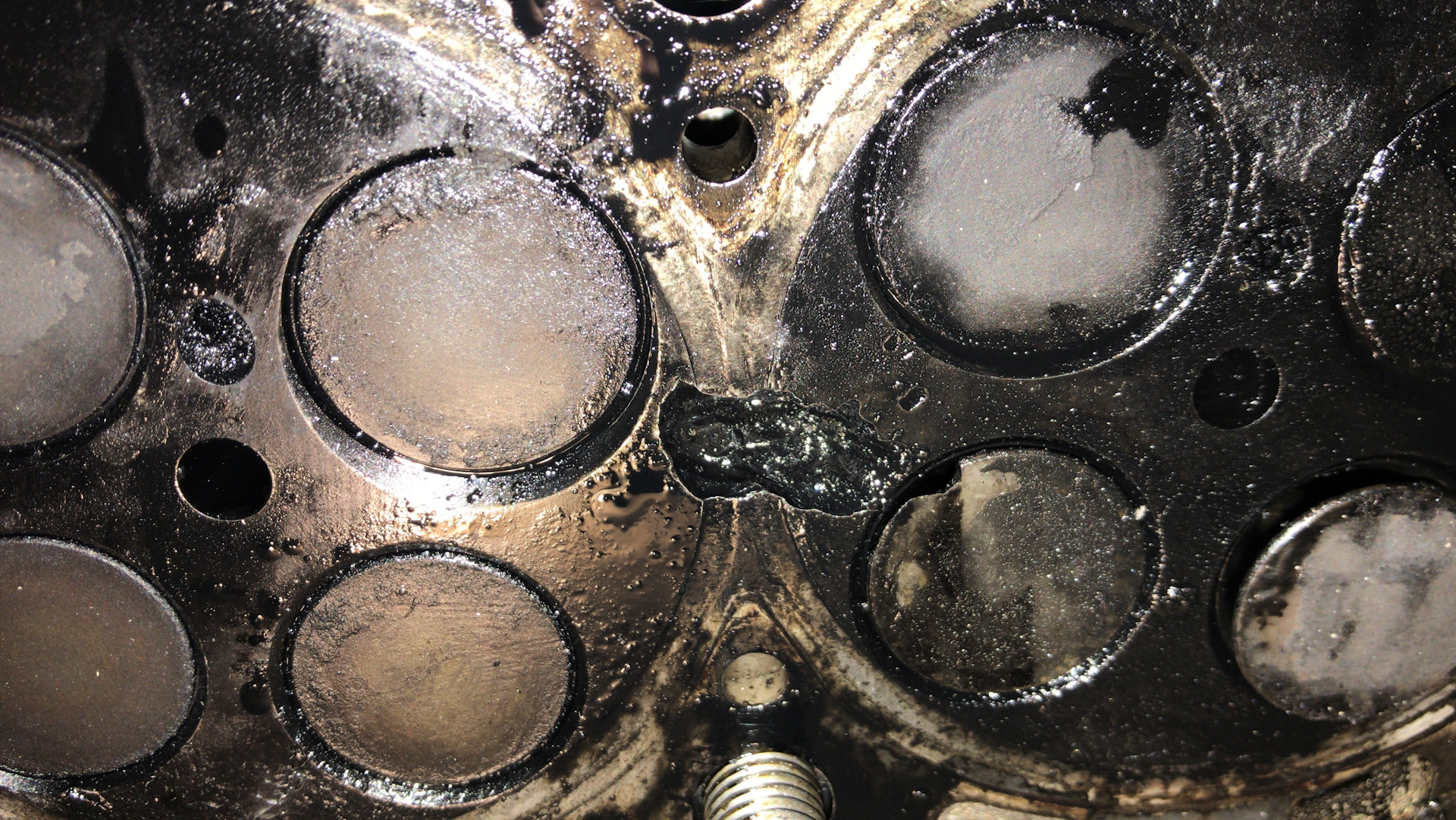

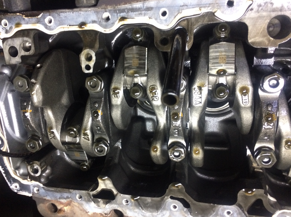

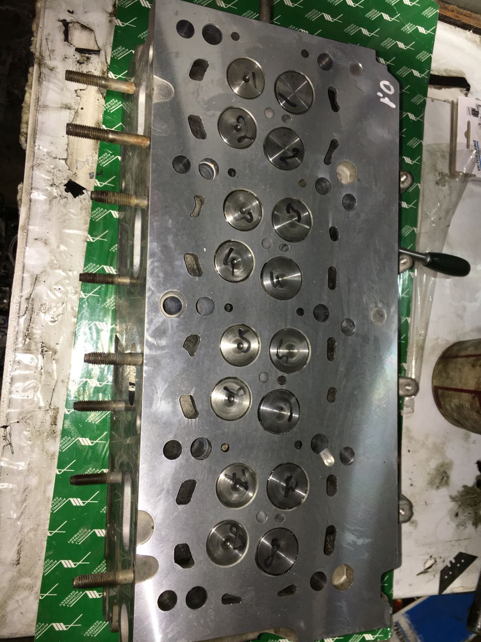

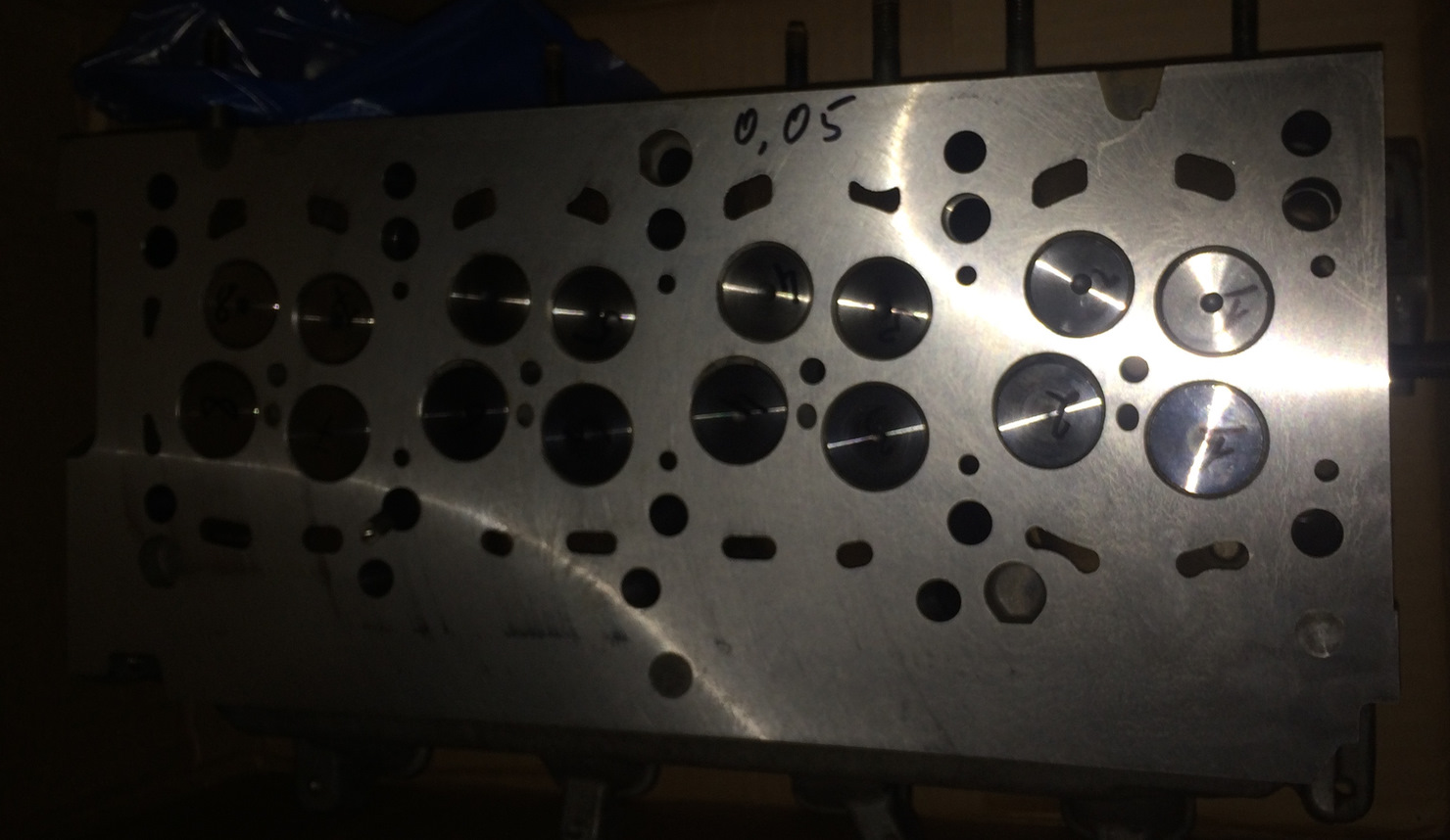

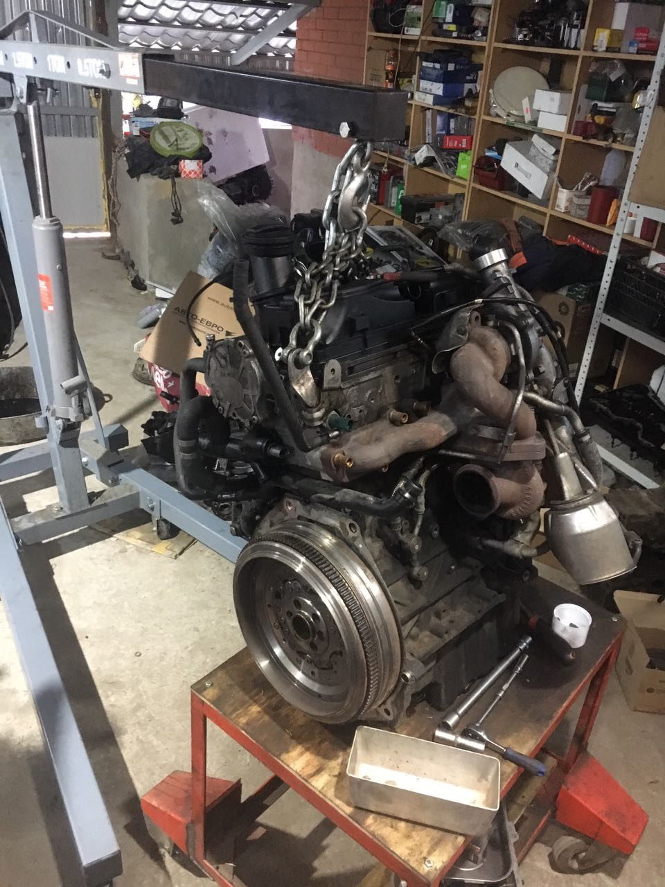

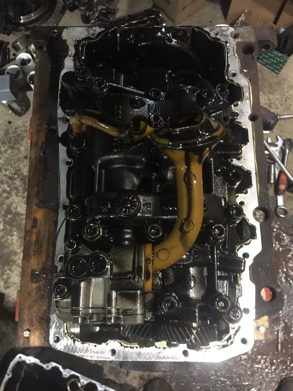

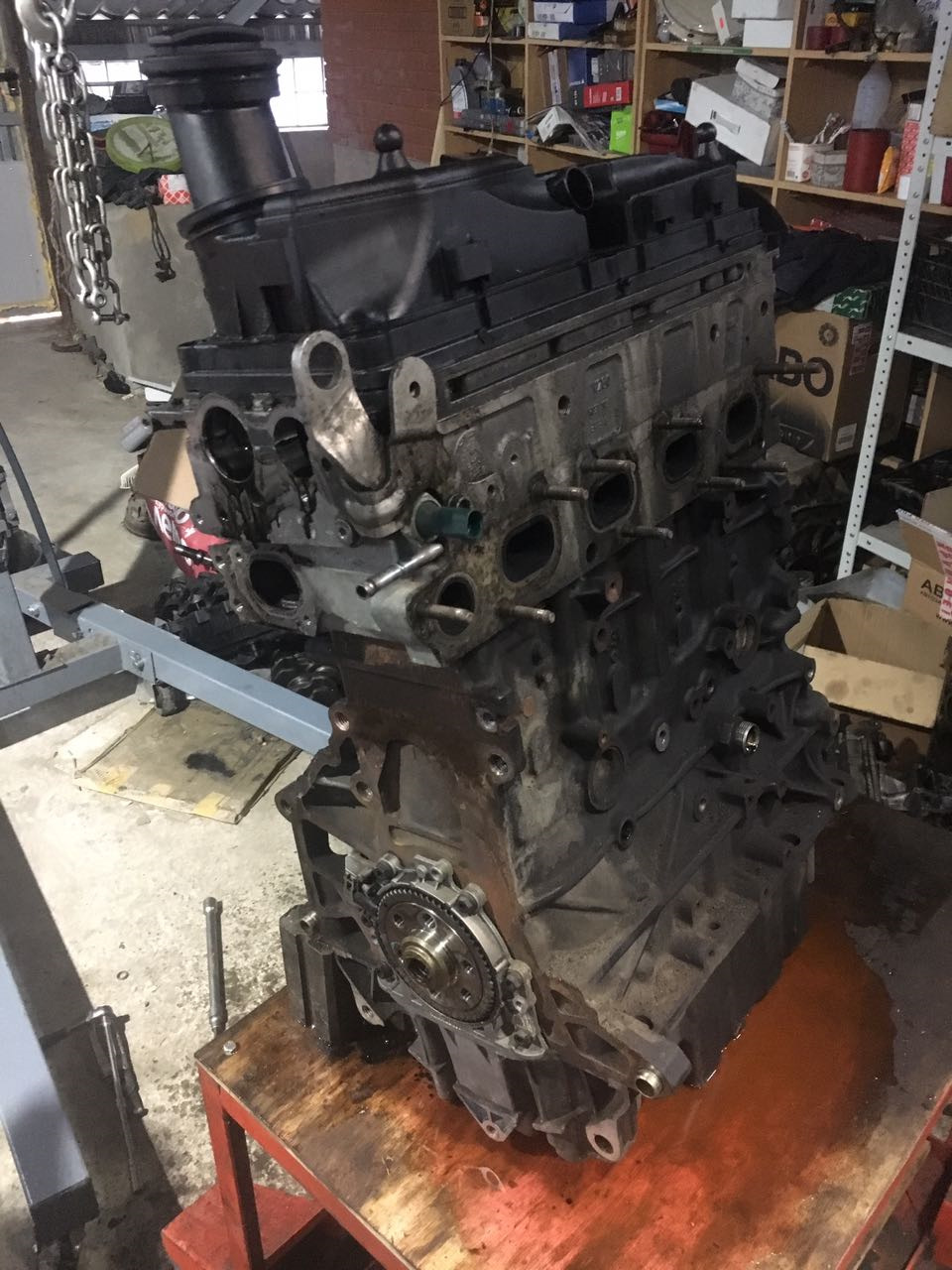

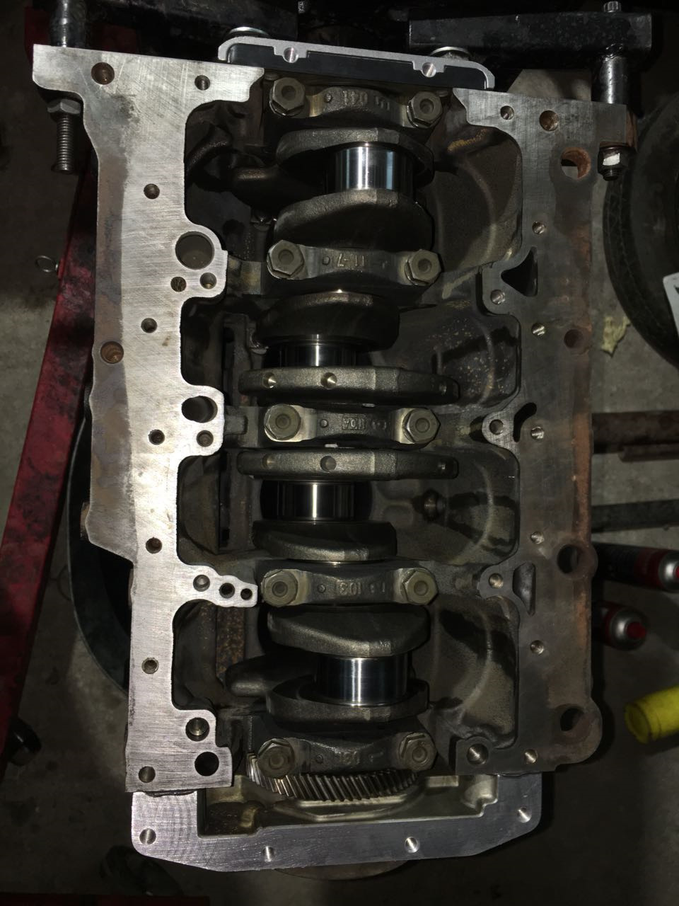

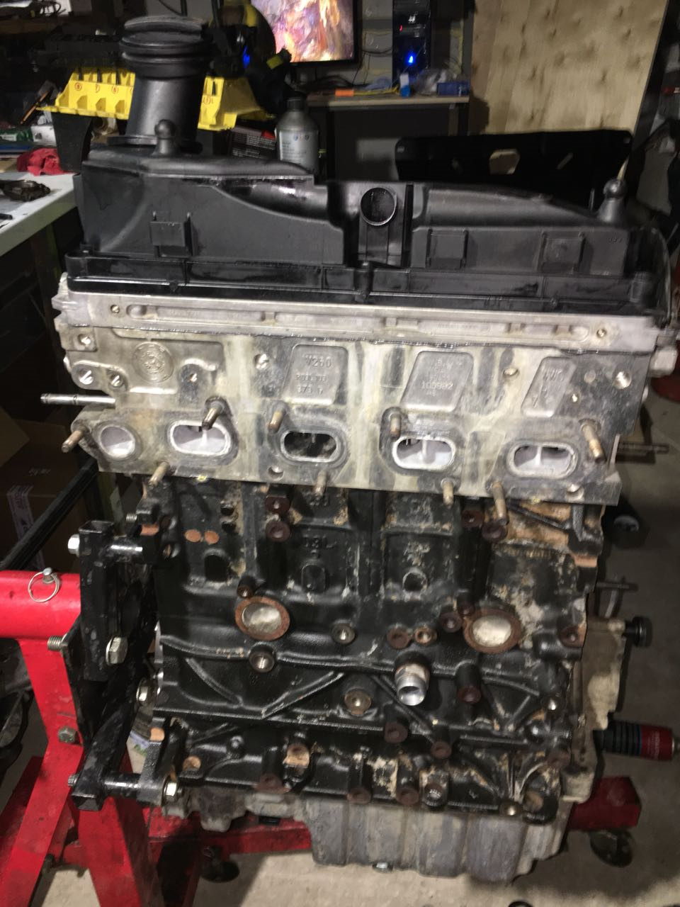

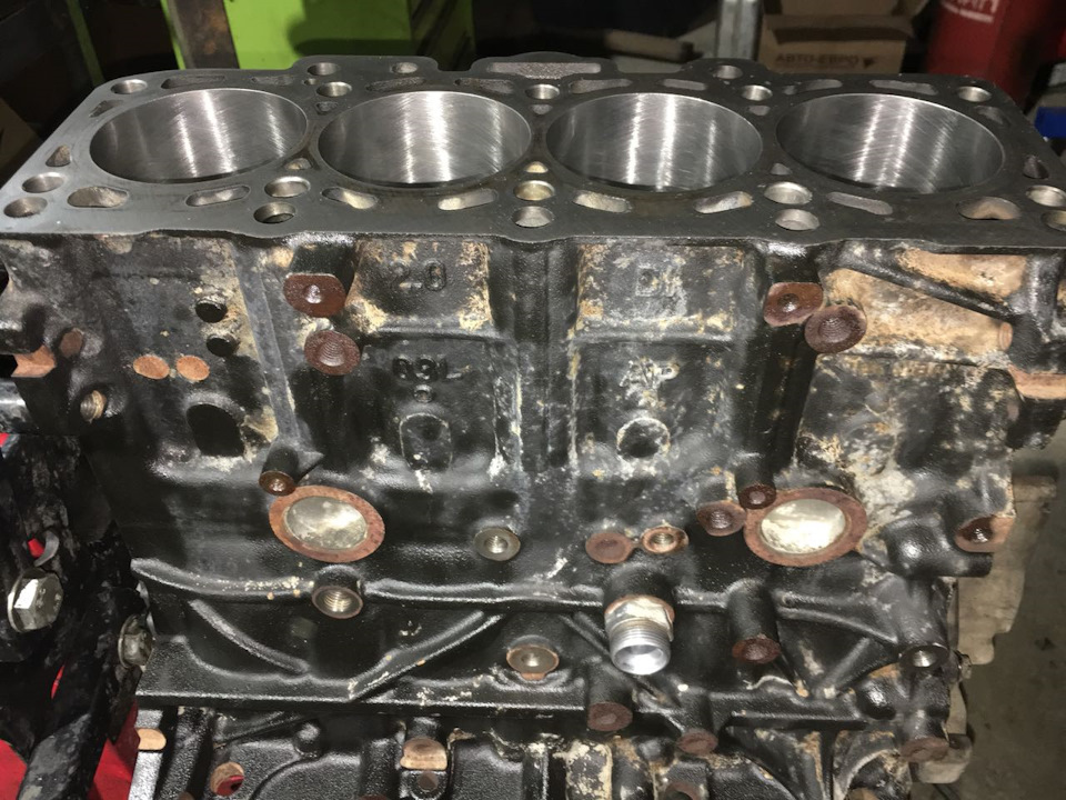

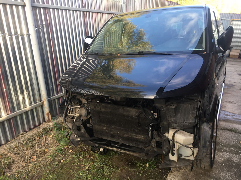

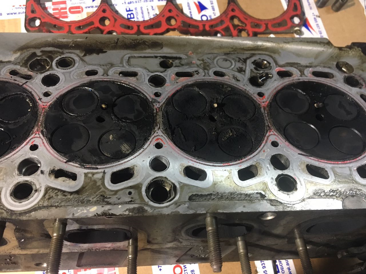

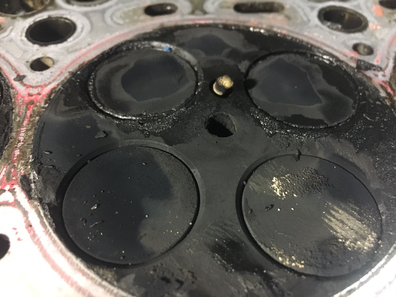

Вскрытие показало:

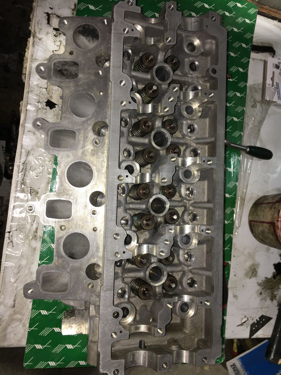

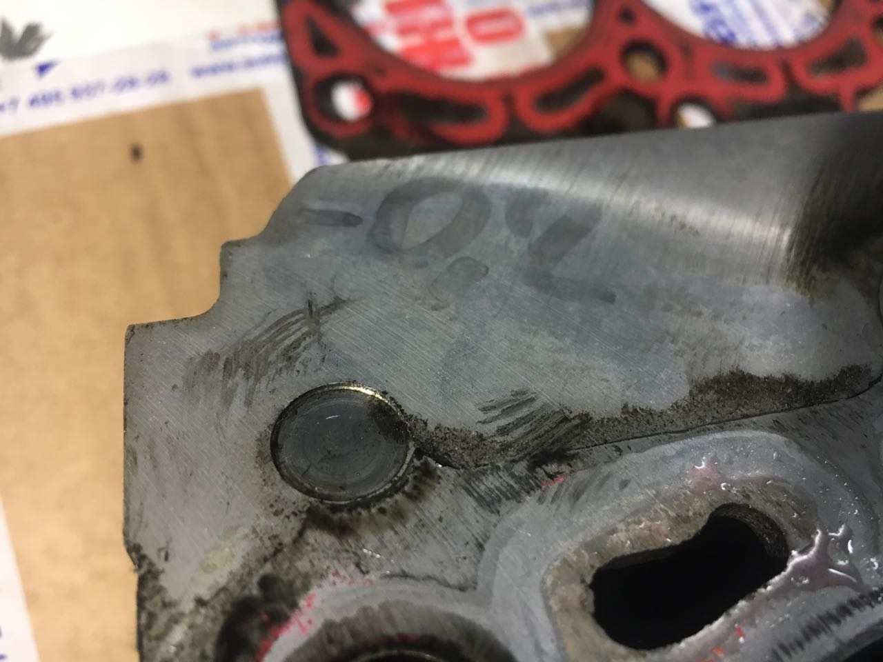

— ГБЦ снимали, шлифовали на 0,02 – дальше не лазили.
— Втулки клапанов изношены, клапана сильно шатаются.

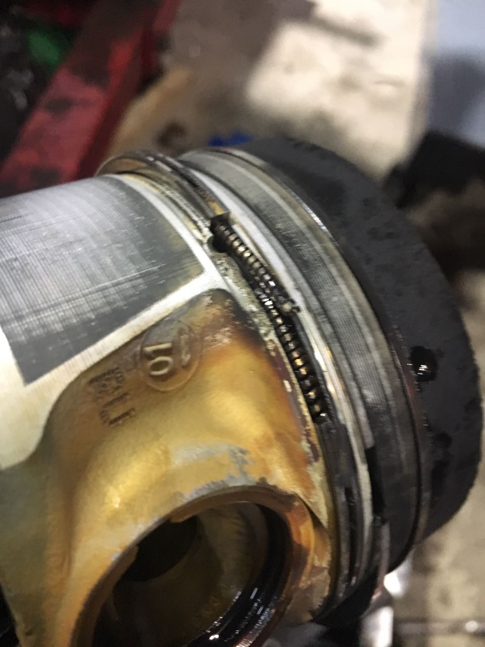

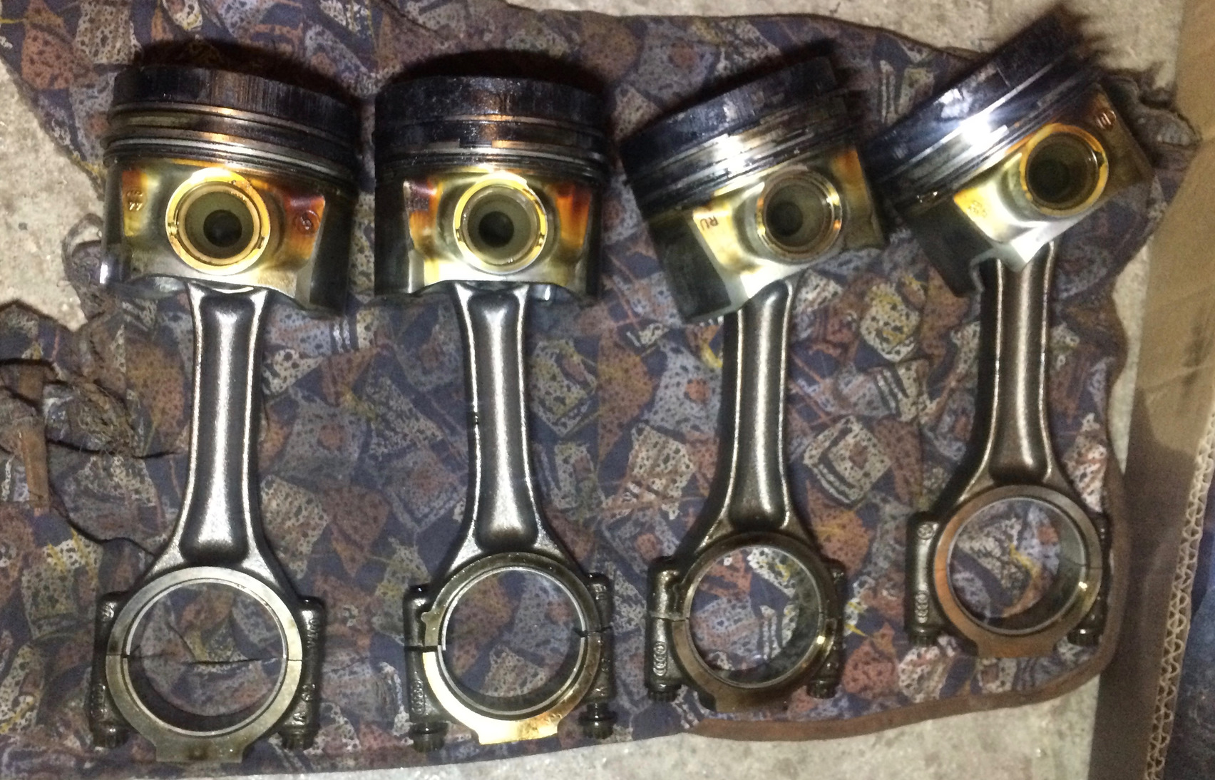

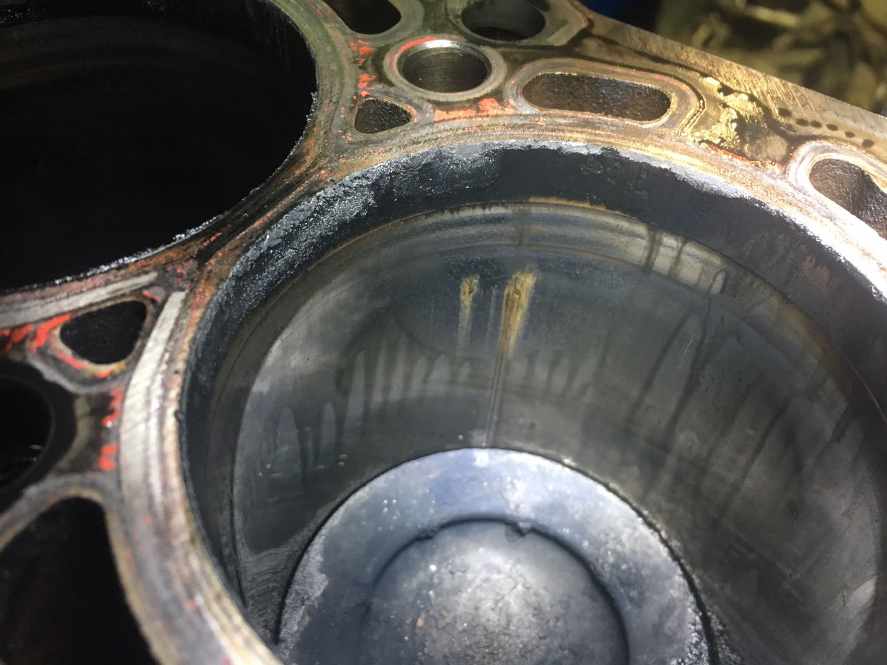

— В 3 цилиндре сломано маслосъемное кольцо, набило риску на стенках цилиндра.
— Сажевый фильтр выбит, прошивка с изменениями.
— В турбинах люфтов нет, на вид все хорошо (впуск в масле по понятным причинам)
— 2х массовый маховик стоит новый, на вид в идеальном состоянии.

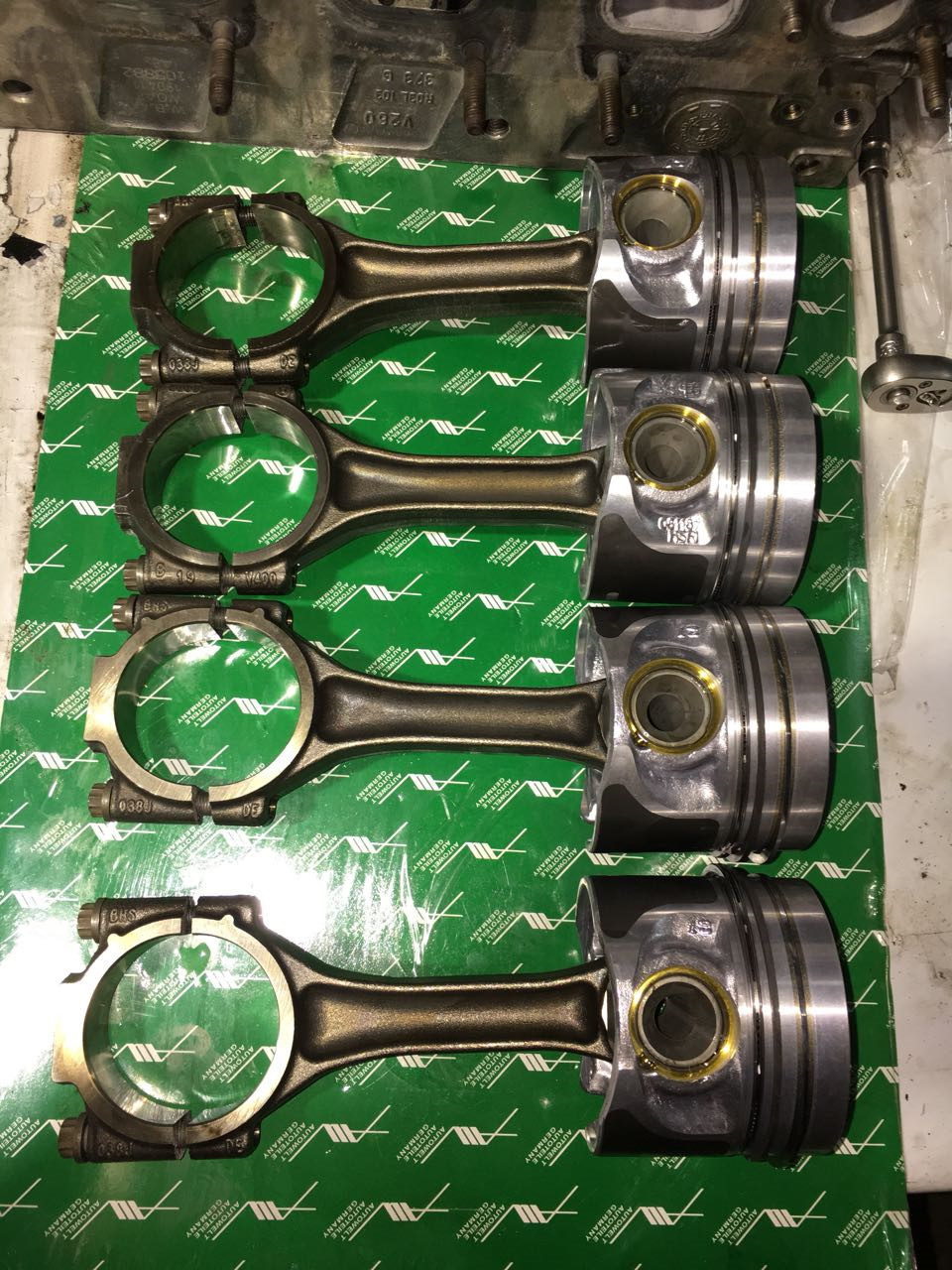

Сделано:
— Ремонт ГБЦ, замена втулок и т.д.
— Расточка цилиндров (риски ушли)
— Замена поршневой
— Замена всего, что необходимо на новое оригинальное (я не экономил).
— Ремонт Генератора.
— Профилактика стартера.
— Замена шкива насоса ГУР (был съеден и иногда проскальзывал)
— Замена гофры на выпуске, была при смерти.
— Чистка EGR (иногда выскакивала ошибка, куплены заглушки, но пока без отключения).
— Масло GM Dexos2 5W-30 Европа (по совету Константина)

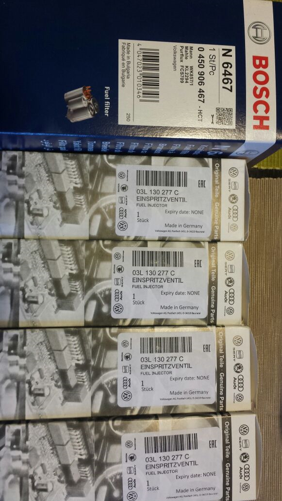

В период обкатки (2500), меня терзали смутные сомнения…
Какие причины, почему было сломано кольцо именно в 3-м цилиндре?

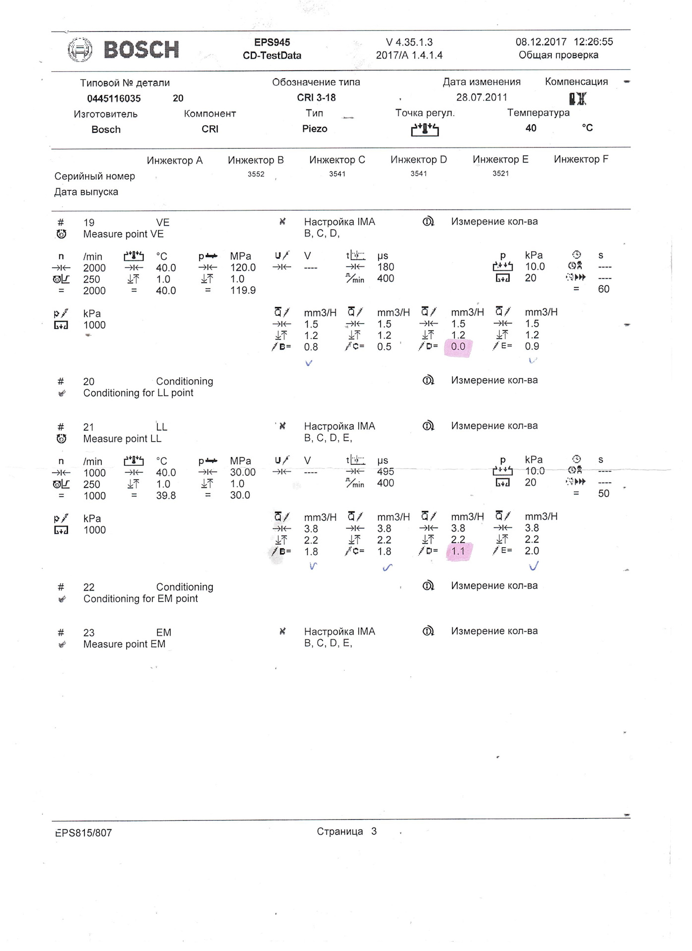

Ошибок не было, машина заводилась с пол-оборота, однако я решил проверить форсунки.
Почитал ВАСЕЙ данные корректировок по форсункам.
Пару форсунок были близки к нулям (что хорошо), но все менялось в движении.
Одна давала от -0.01 до -0.60, но вот в третьем цилиндре от 0.15 до 0.8, причем с плюсом.
Как я понял, какие-то форсунки не доливают, а какие-то льют…

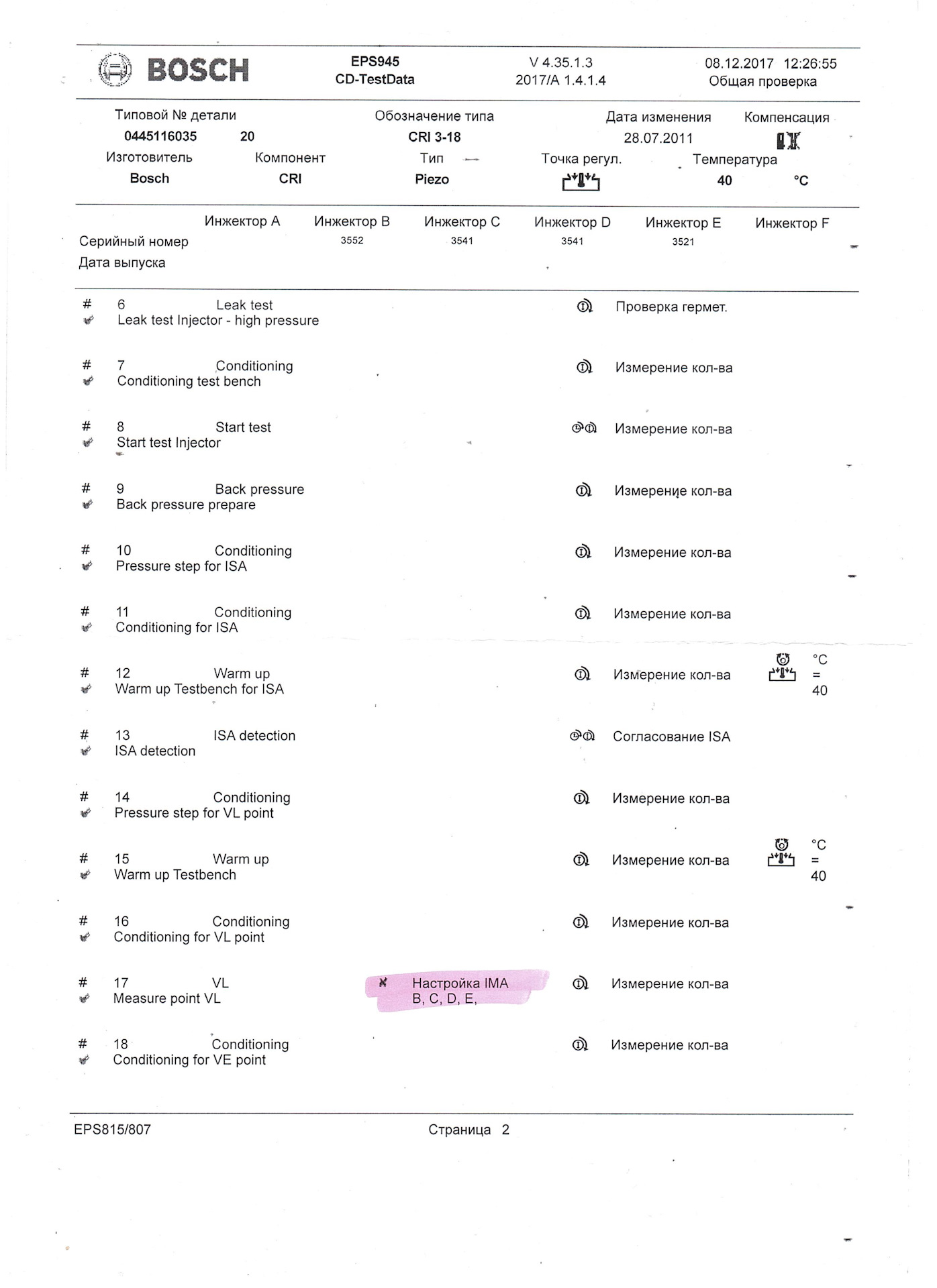

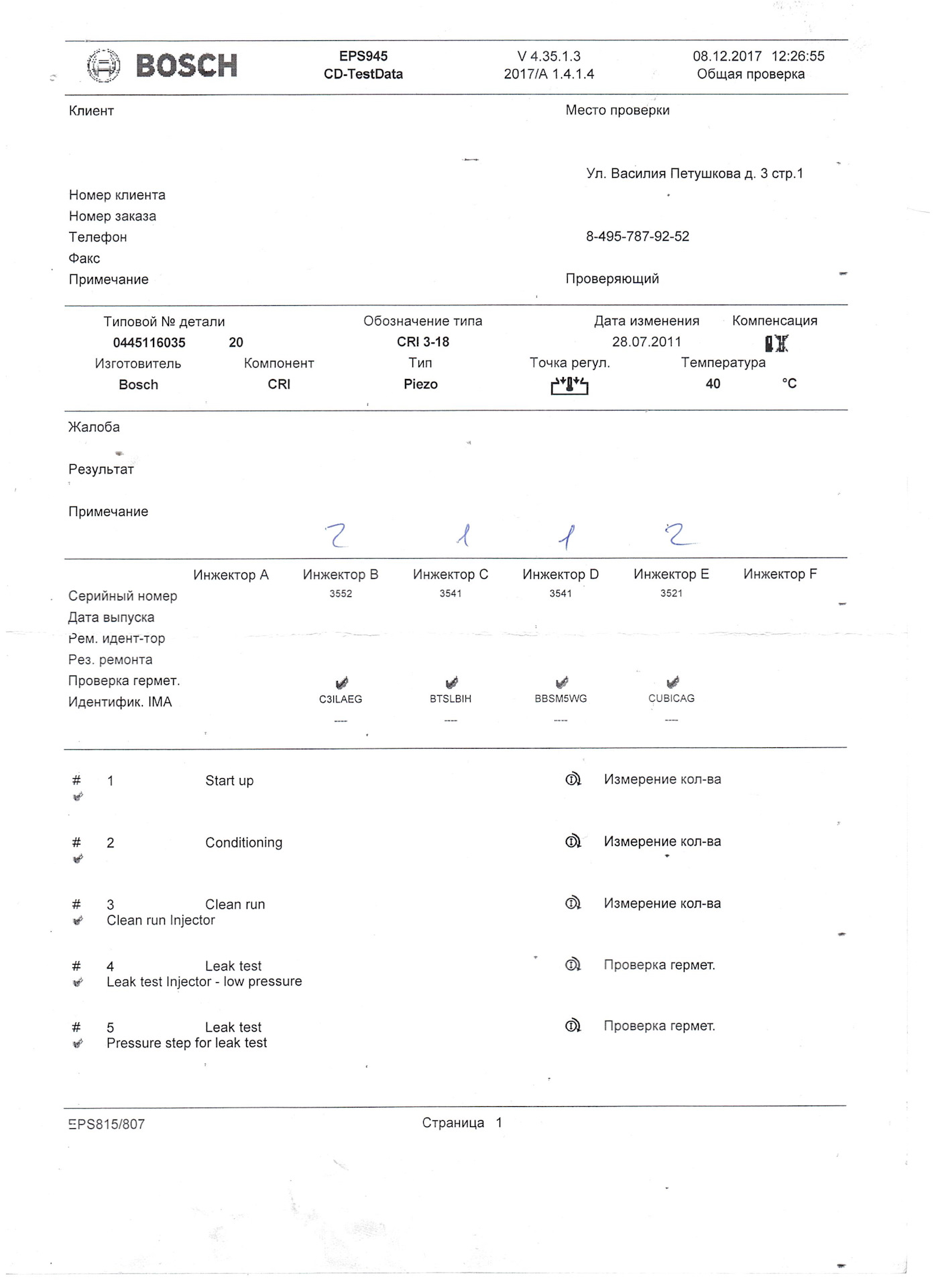

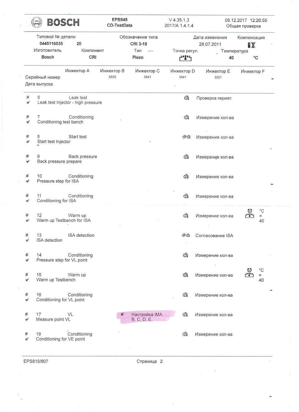

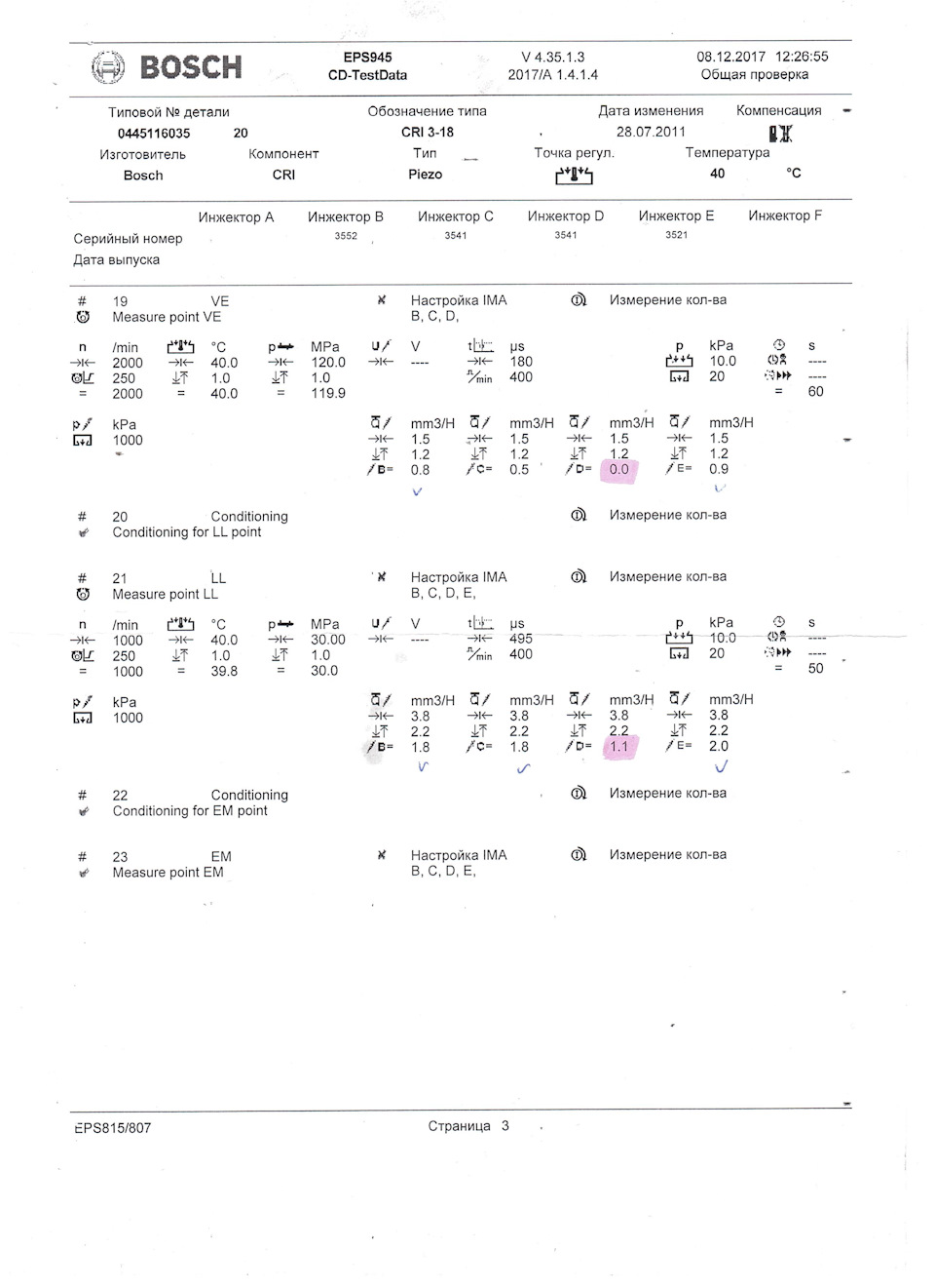

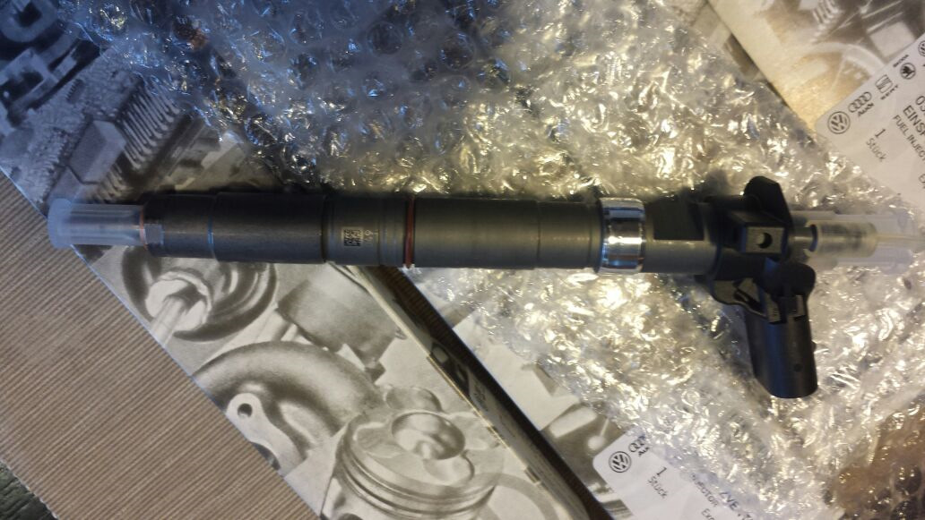

Я решил не рисковать «новым» двигателем, снять и проверить свои форсунки на стенде.
Поехал в Bosсh-Service он же DigitalDiesel ул. Василия Петушкова д.3 стр.1.
(Никому не советую туда обращаться, надо бы написать отдельный пост об этом…)
Результат — распечатки и заключение, что все форсунки убитые в хлам.
Заказал и купил комплект новых форсунок (делал запрос в Bosch на предмет оригинальности – все ок).
(обошлись в 50000 руб. в ценник капиталки не плюсовал)
После обкатки поехал к Константину на замену Масла и форсунок.
Двигатель стал работать ровнее и мягче.
Совет – на время ремонта везите форсунки на стенд
(Насколько я знаю, потом Константин озаботился сборкой собственного стенда).

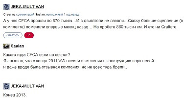

Интернет пугает случаями масложора 2-3литра на 1000км на пробеге в 40000км.
В большинстве случаев масложор прогрессировал после пробега в 120-160т.км.
Однако известны случаи, когда мотор приезжал в капиталку на 307т.км
При этом пишут, что CFCA 2013 года прошёл 870т.км и в ремонт не просятся!

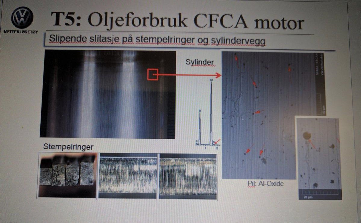

1. Очень хорошая серия статей о CFCA www.drive2.ru/o/b/460537318315394846/ в качестве основной проблемы из кучи называют плохой теплоотвод поршней в двигателях Common-Rail. (странно, как-же тогда другие моторы Common-Rail?!)
2. Читал неоднократно, что причина в малом количество сливных отверстий в поршне (Болезнь современных ДВС). Также читал, что в поршневой с 2012года количество отверстий увеличили х2 раз (самому проверить не довелось).
3. Чрезмерная энерговооруженность 180 сильного, с 140 таких проблем нет…

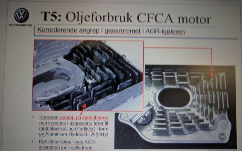

4. Информация с немецкого форума — виноват блок EGR, вернее материалы из которых он сделан
Новый "правильный" блок EGR с буквой "D" на конце (я не проверял)
vwbus.su/showpost.php?p=175360&postcount=118
tx-board.de/threads/hoher…-t5-multivan-132kw.92516/

##### взято от сюда: vvm-auto.ru/volkswagen/1322-2-0-tdi-cfca #####
В 2.0 TDI CFCA все начинается с коррозии неправильно сконструированного охладителя клапана EGR. Алюминий, из которого сделаны ребра радиатора, окисляется и крошится, а осколки попадают в цилиндры через систему рециркуляции выхлопных газов. Мусор начинает сеять хаос, первым симптомом которого является увеличение расхода масла до 1-1,5 л на 1000 км.
Частицы алюминия действуют как наждачная бумага. Опилки повреждают стенки цилиндров, поршни и кольца. В какой-то момент осевой зазор на кольце становится настолько большим, что кольцо становится чем-то вроде насоса, нагнетающего масло в цилиндр.
Ремонт? Возможен, но обычно очень дорог. Владельцы часто решаются на полную замену двигателя.
Совет для всех владельцев CFCA: если двигатель еще не потребляет масло, то, как можно скорее, замените модуль EGR на модернизированный (обозначение «D»). Когда мотор начнет пожирать масло, то будет уже слишком поздно.
Volkswagen признал и раскрыл причину дефекта только в 2015 году – более чем через пять лет после дебюта 2.0 TDI CFCA. Представительства Фольксваген получили инструкцию TPI №2039830. Она сообщает о проблеме повышенного расхода масла в двигателях CFCA и указывает — какие следует предпринять шаги: измерение расхода масла, замена двигателя, фильтра DPF (когда мотор потребляет большое количество масла, то от него вскоре ничего не останется), катализатор и лямбда-зонды (кислородные датчики). Мощная операция оценивается в несколько сотен тысяч рублей.
Есть же специальные баченки против окисления, которые кладут в расширительный бочонок.
Это не связанные системы.
Клапан EGR, отбирает часть выхлопных газов и через охладитель EGR
они летят на впуск двигателя. Корпус охладителя разрушается и частички оксида алюминия (крутейший абразив) летят в поршневую…
Это просто ППЦ.

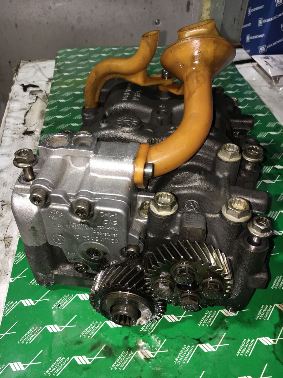

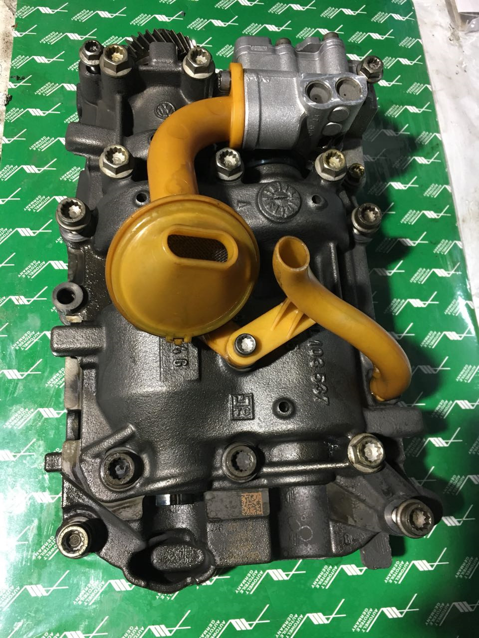

А вы меняли масляный насос?
Нет, с насосом проблем не было и нет.
Думаю, если прямо все-все менять, то Контрактник.
Хотя еще тот кот в мешке…

А у тебя ЕГР не заглушен что ли? Столько сажи.вот и ответ почему кольцо сломано.

Сердечное спасибо за подробный отчёт и не менее подробный обзор. Сохранил на будущее в отдельные закладки в документах. 👍🏻
Хорошая статья. Спасибо
Хорошая статья

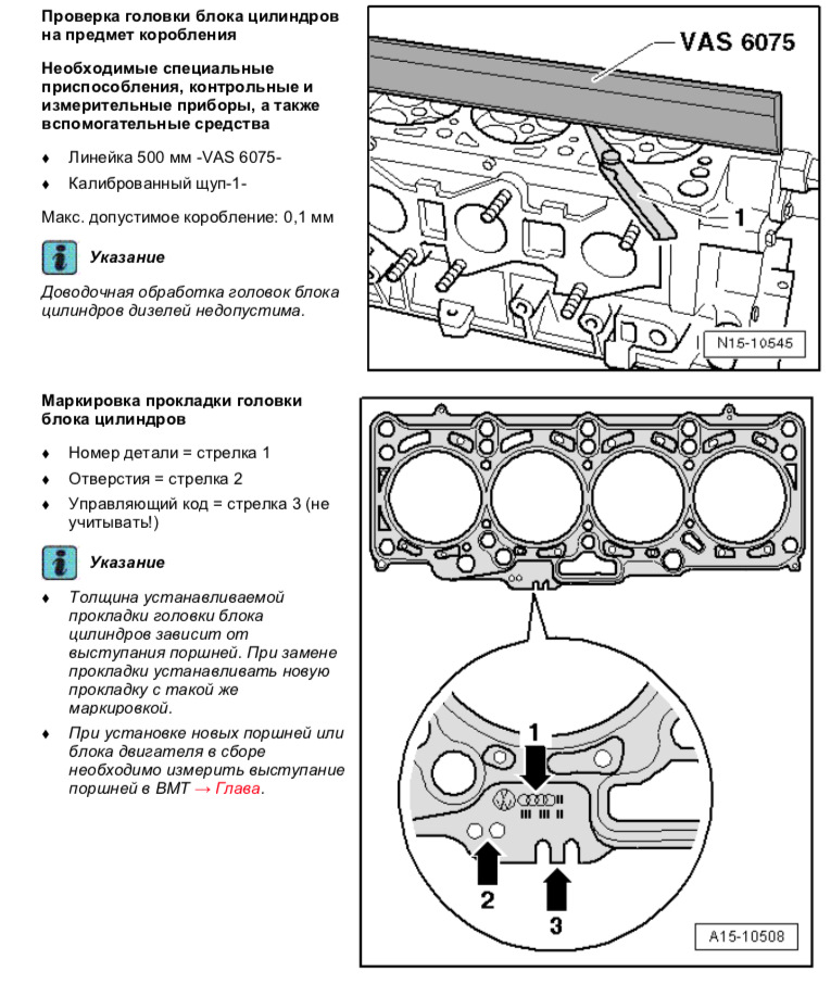

Доводочная обработка головок блока цилиндров дизелей недопустима.
Толщина устанавливаемой прокладки головки блока цилиндров зависит от выступания поршней. При замене прокладки устанавливать новую прокладку с такой же маркировкой.
При установке новых поршней или блока двигателя в сборе необходимо измерить выступание поршней в ВМТ
Поэтому я и обратился к Константину.
Он все это знает, что-то говорил о подборе прокладки.
VW нам говорит, что CFCA вообще не ремонтопригодный мотор.
"Покупайте наших слонов" — ноыый шортблок и все…
Думаю при слове гильзовка они будут у виска пальцем крутить. А люди делают и катают…
ГБЦ обычно ( как правило!) на CFCA на новую меняют при ремонте
Есть хороший аналог — AMC
Тут еще момент.
ГБЦ эти не допускается шлифовать
Три вида прокладки под ГБЦ есть, но это меряют вылет поршня и с учетом этого подбирают прокладку.
И поддон тоже уже вскрывали, герметик не заводской.
Заводской белого цвета.
Возможно.
Помню Константин позвонил и сказал, что ГБЦ снималась и шлифовалась. Он проблем о не видит, точнее скажут когда отдаст на восстановление.
С поддоном возможно он решил не заморачивать меня. С масляным насосом, валами и коленом — проблем не было.
UltimusRomanorum
Тут еще момент.
Откуда инфа, что нельзя шлифовать?
выше дал картинку из Ельза
Но если хочется — шлифуйте на здоровье!
Ясно. Объективно очень.
Конечно объективно, степень сжатия шлифовкой изменить и думать, что все будет нормально, прокладки три размера не для этих целей, а совсем для других, в Эльзе это поясняется:
"Толщина устанавливаемой прокладки головки блока цилиндров зависит от выступания поршней."
А не от того, сколько "сняли " при шлифовке.
Я пологаю, что рядом с этим "нельзя шлифовать" написано, что CFCA не ремонтируется, меняйте на новый…
Даже в "Ходос" замороченный на соблюдении всех допусков и тех.процессов — шлифуют.
По поводу изменения степерни сжатия…
Там еще надо учесть, что поршня ремонтные чуть шире ;)
Прокладкой же компенсируют, предположу, что допуски по компрессии весьма широкие… У многих разница по горшкам 1-2 и типа нормально…
UltimusRomanorum
Тут еще момент.
ГБЦ шлифуются на этих моторах спокойно в определённый размер.

ну так я знаю, что это другой блок с балансирными валами и другим насосом ( ненадежным) и другими поршнями

Вчера для запасного закончил ГБЦ пилить

пациент мне достался вот такой:
Двигатель курильщика ( EGR)
"плохой теплоотвод поршней в двигателях Common-Rail"

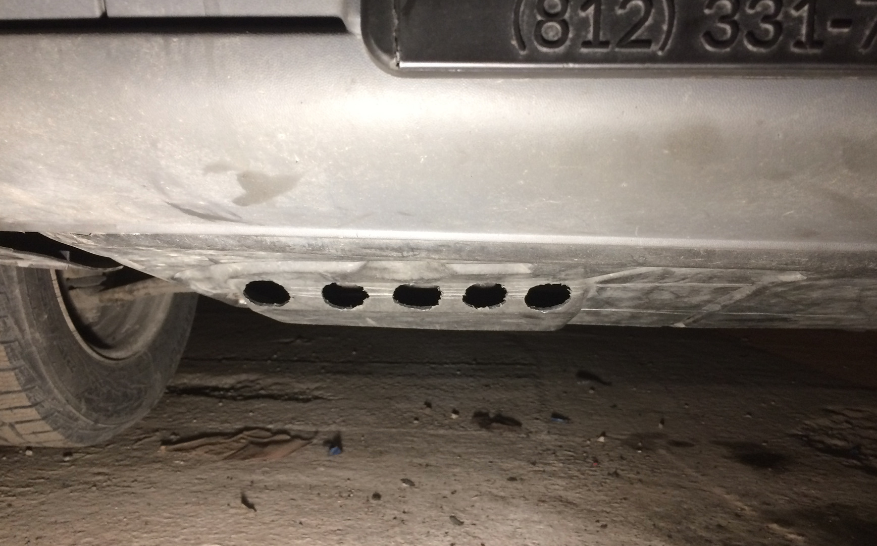

Я пытался дырок наделать в пыльнике…
Ерунда это все, все равно жарища там
Выкинул его совсем, только "ухи" оставил около приводного ремня и с другой строны
Буду ставить алюминиевую, но дырок в ней наделаю побольше :)
надо продумать заслонку Зима/Лето.
не.мне точно не надо
У меня вообще нет этой защиты!

Классно расписал. Но не ужели со всем и с форсами ты уложился в ту сумму что написал?
Форсы в ценник не включал +50000руб.

Распечатки со стенда выложил.
Надеюсь, кто-нибудь прокомментирует.
Форсы лежат на полочке в гараже.
Продам или восстановлю про запас ;)
дык веры им нет ( Распечатки со стенда выложил)
Это аферисты!
Ну при желании это можно проверить.
Фрсы то под колпачками в коробочках на полочке ;)
Я в этих показаниях ничего не понял.
Мне сказали, что все мертвые и парочку менее мертвых показали…
Показания ВАСИ мне тоже не нравились.
Сейчас другое дело вообще…
Этож юристов надо.время деньги — суды!
+ слава на Drive2 :)))
я имел ввиду отдать на другой стенд.
Сейчас все больше и больше контор, восстановлением занимаются.
я не знаю таких контор, по Васе и так видно какой форсе хана…ремонтировать их разве можно?!
Покупаешь новую и вперед!
Яндекс можно спросить — сейчас много контор, кто занимается.
После ремонта форсунке присваивают другой код-корректировку, который надо прописывать в мозгах.
Я много раз слышал, что по одной — менять бессмысленно.
Вроде как компьютер "вытягивает" самую плохую форсунку, поэтому другие начинают лить…
Точнее не скажу…
Надеюсь в тему заглянет специалист и растолкует нам.
Менять все четыре надо, тут я согласен полностью
Но ремонт форс — это не про нас. Это про Германию!
У нас криворукие барыганы ничем тебе не помогут, только кошелек полегче станет :)

Новые недавно проверял ВАСЕЙ — показания близки к 0.
Было бы интересно, что скажет спец по распечаткам с моих БУ.

Bosch сервис на ул. Петушкова практически всегда приговаривает форсунки. Пару раз на смех отправляли исправные и их приговорили.
т.е. даже распечаткам с их стенда не стоит верить?!
не думал, что там все настолько плохо…
Ну может что-то изменилось за прошедшие 2 года…
