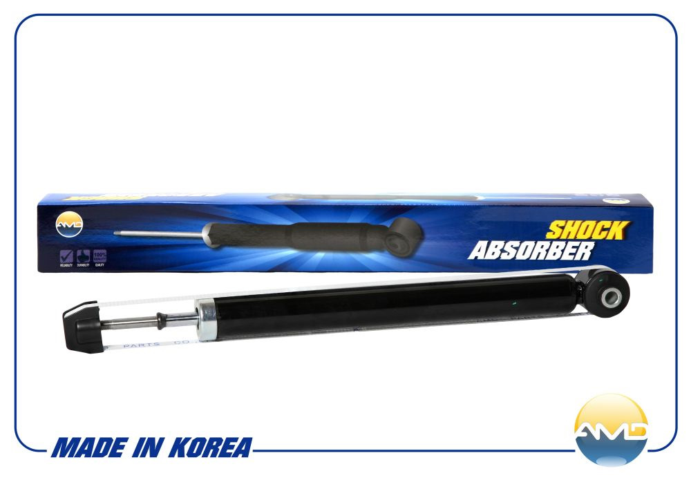

Каждому Getz'оводу известна детская болезнь — стук задней подвески. То там резинки не такие, то втулки длинные, то амортизаторы говяные. После 5-ти летней борьбы с этим побрякиванием и постукиванием — плюнул на все и решил брать дешевые амортизаторы и менять их по-чаще.
Собственно пару лет назад и были заказаны амортизаторы AMD с кодом AMDSA139 + новые штатные резинки + по-моему 45мм втулки. Все эта солянка установлена и закручена как надо. Все делалось поздней осенью, перед зимой, а так как особых ожиданий не ожидалось, то сильно на задние шумы и бульканья внимания решено было не обращать.
Начались первые заморозки: -3.-5. Тишина. Ладно, думаю, не показатель, пляшем дальше. -7.-10. Тишина. Немного удивился, но, думаю, я воробей стреляный, при такой температуре и оригиналы не хрен и стучали поэтому пляшем дальше. -15 — тишина. Да что такое — не верю. И вот при -20 и ниже у меня уже было удивленное лицо при каждой поездке — ТИШИНА, МАТЬ ИХ!
В это сложно поверить, но вот уже прошли эти амортизаторы две зимы и все две зимы никаких бряканий и бульканья. Все со стандартными резинками и прочим и без всяких доработок.
Однако не смотря на такое чудо, все мы знаем, что AMD — это то ли упаковщик, то ли производитель, то ли хрен знает что еще. Поэтому когда была куплена передняя подвеска (амортизаторы, рулевые наконечники, втулки стабилизатор и его стойки), то повторного чуда, к сожалению, не произошло. Не все скоту масленица, как говорится, и левый рулевой наконечник застучал почти сразу после установки. С правой стороны, тоже не все тихо. Рулевые AMD — полная какаха, кроме того они еще и длиннее оригинала, поэтому количество витков пришлось высчитывать с помощью математики.
Может быть мне повезло, а может эти задние амортизаторы действительно хорошие. При заказе, в частности на emex, обязательно ставим галки "только этого производителя" и "только этот артикул". А то мне вместо передней левой стойки AMD в коробку из под AMD засунули какой-то noname. И смотрим на поставщика — пробуем его код найти в интернете и смотрим по нему отзывы.
Не реклама. Информации по этим амортизаторам мало, поэтому пост и запилен. Повезет ли вам, если будете их брать? Не знаю, вероятность 50% — либо повезет, либо нет.
Кстати резиновые втулки приобрели новые коды, возможно изменена их технология изготовления и это тоже сыграло свою роль в тишине:
Верхняя втулка, резиновая: 553231C000 (старый код: 5532307000).
Нижняя втулка, резиновая (тут интересней замена кодов): 5532407000 (старый код: 553241C000)
PS: Когда брал переднюю подвеску, решил взять и запасные задние — точно такие же. Сейчас лежат на полке и ждут своего часа. Есть не просят. Моя оценка этим амортизаторам: 5+, хотя и жестковаты немного.

Добрый день! Как показали себя наконечники 555?)
До сих пор стоят. Претензий нет.
Подведу итог по этим стойкам за период эксплуатации с сентября 2019 по февраль 2020. Поставил эти стойки на зад своего гетца. Приобретал на эмексе, мол у них без контрафакта. При — 8 чувствуется, что они немного пожестче оригинала, а при — 20 полный пипец, стоек будто и нет, а при — 30 я вообще молчу, лучше не ездить. Для Краснодарского края, где нет морозов, они пойдут, но не для сибири. При покупке ориентировался на данные отзывы и прогадал, увы.
Ну не знаю. Было -30 — все нормально — без претензий.
При -30 на небольшой скорости такие удары идут по корпусу авто, что передвигаться боюсь. Постоянно ощущение, что щас заднее стекло на багажной двери треснет от тупого удара. Мне тоже смысл врать. Говорю по факту. Летом буду менять на газомасляные мандо, либо газовые каябы. Надеюсь эти АМД продам за пол цены. Кстати, резинки на задних амортах стоят хваленые мерсовские (там весь боекомплект). Только разницы с оригинальными резинками я не ощутил.
Дело в том, что AMD это, насколько я понял упаковщик. Он может положить в коробку со своим логотипом все что угодно. И тут получается как повезет. Я не имел ввиду, что вы врали. Наверное просто мне повезло. ))
А на счет мерсовских резинок отказался давно в пользу оригинальных. Они вроде состав резины поменяли и эти втулки по новым кодам идут. У меня АМД стоят именно с оригинальными резинками со втулкой 44мм.
…вкруг катаю Каябы, доволен.
Каябы задние тоже газовые, личное мнение-почти идентичны этим амд, может даже лучше, хз
Такие АМД стоят сзади уже 3 года. правда резинки мерсовские. стука нет. даже при минус 30, они вроде как газовые и им на мороз пофиг. родные при минус 10 уже не поднимались и не опускались — так как внутри был лед и пока не отогреешь шток не ходит…
Газовые только на багажнике стоят. :))
Амд на жопе стоят с января, полет отличный
Zekkert посмотри.
Тоже решил поюзать дешёвые. Взял Sensen вкруг. Пока около 3000 км. Всё отлично.
