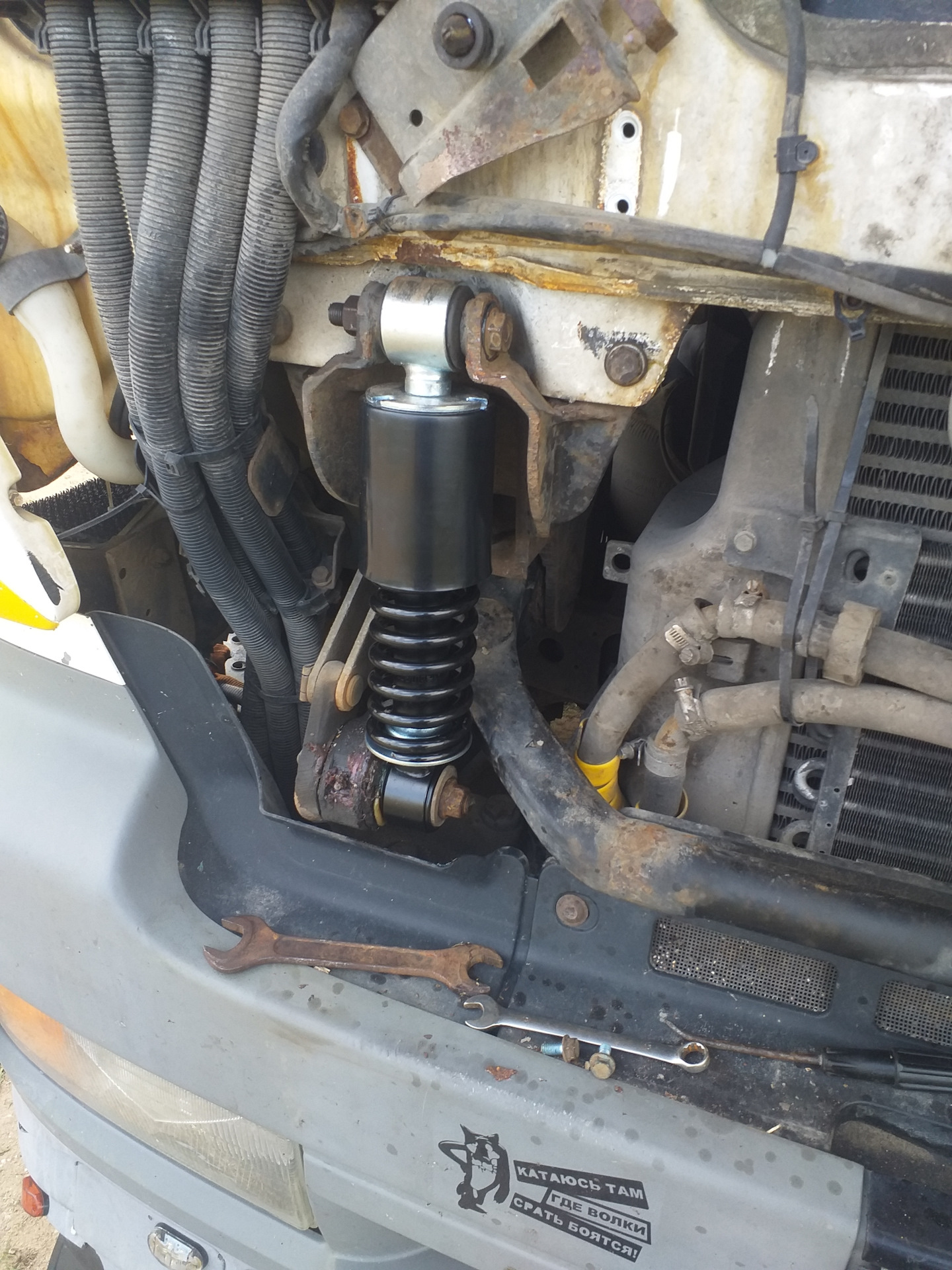

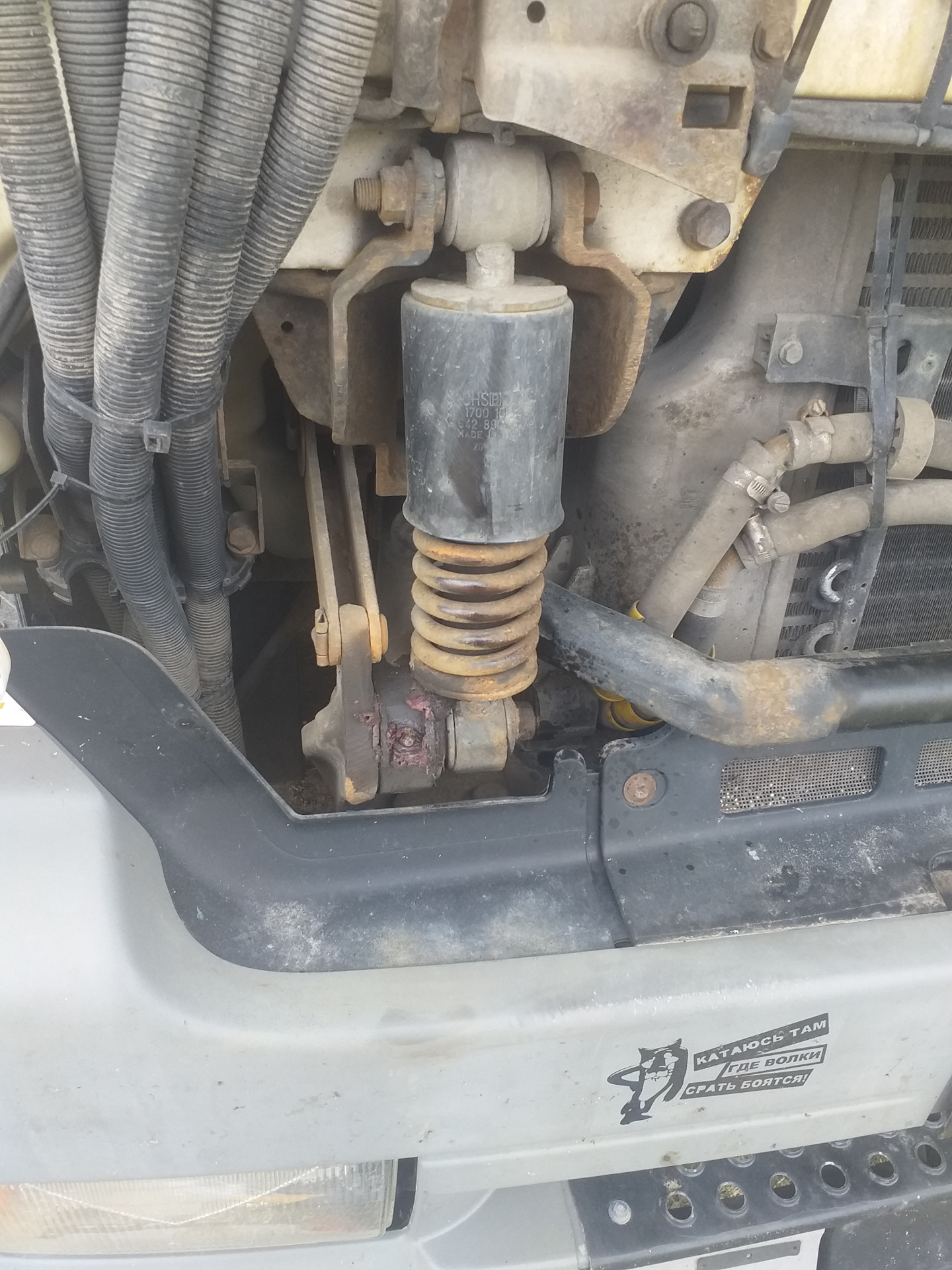

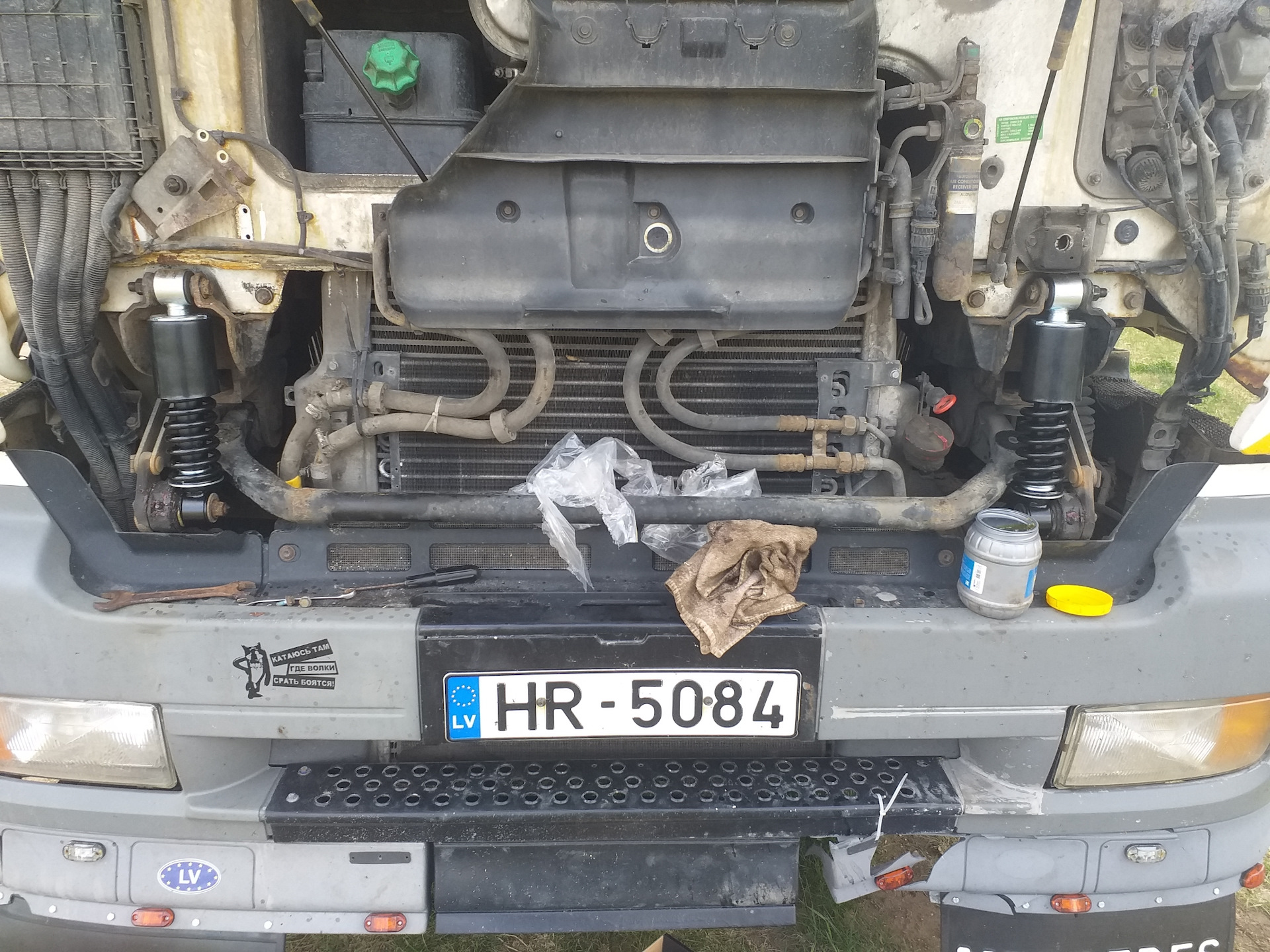

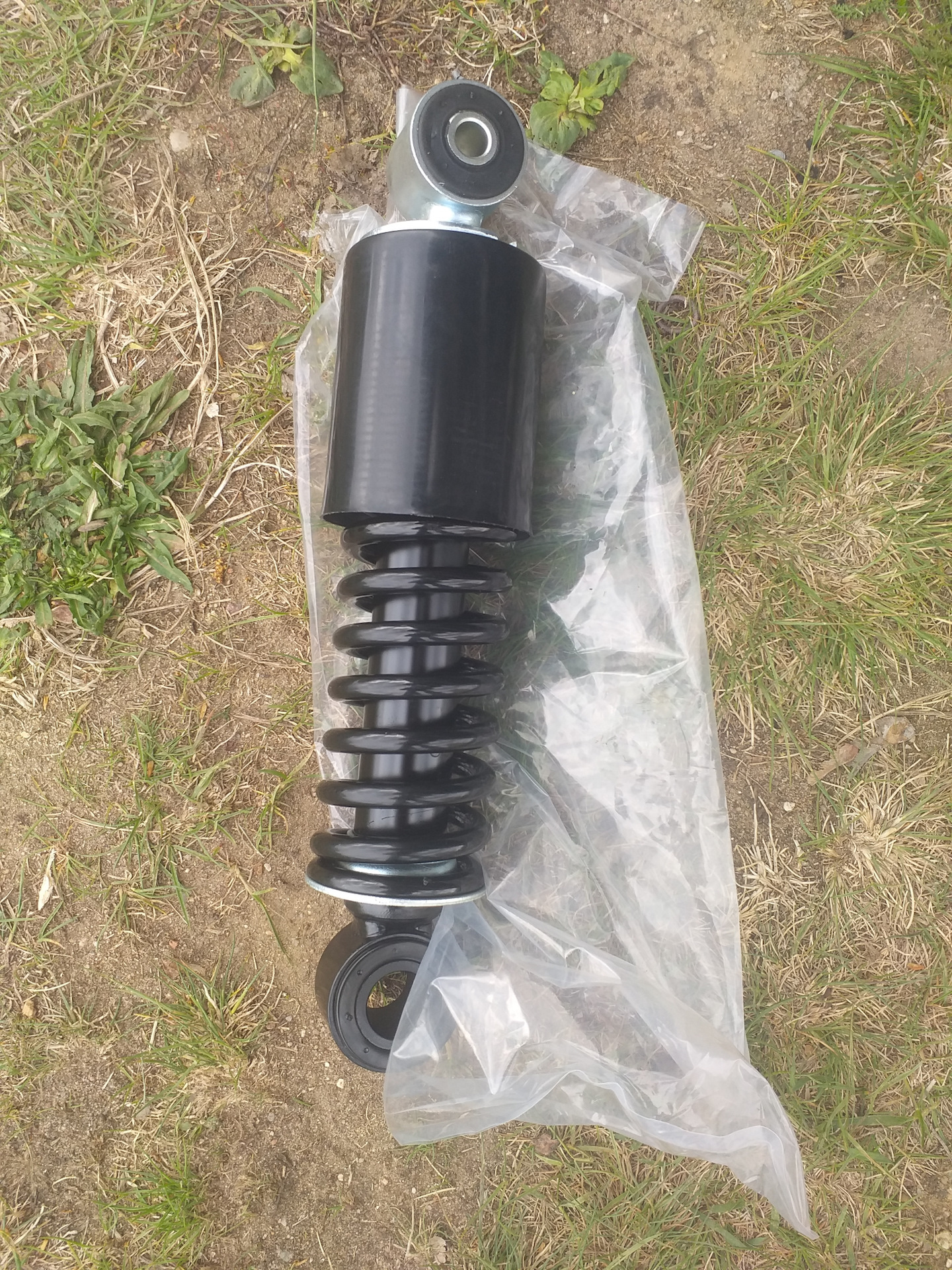

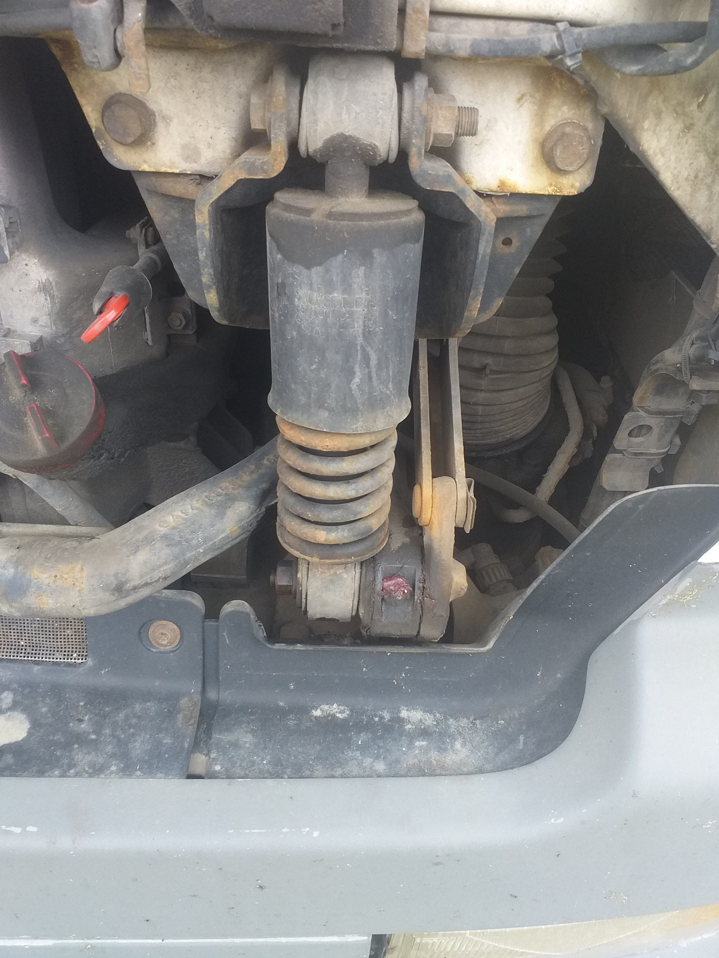

За одно когда менял фильтр и поменял аммортизаторы передние. А то старые совсем потекли и стали коляные. Машину било по ямам, как на табуретке.
Аммортизаторы приобрели за
55.00€/2шт. Считаю что по хорошей цене купил.

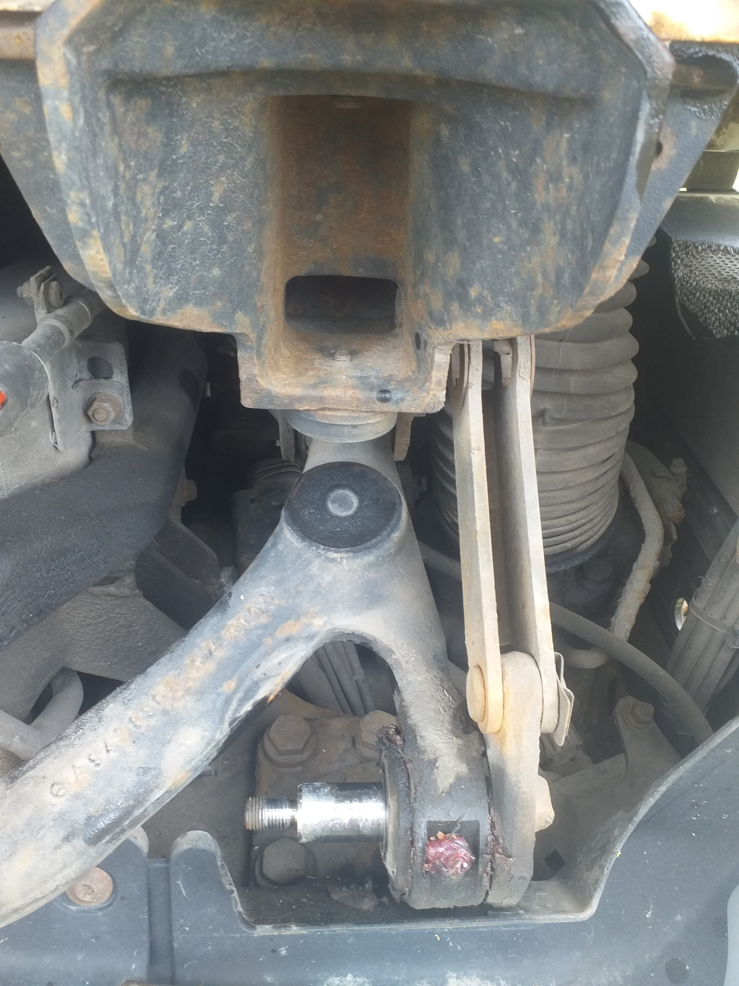

Меняются они тоже просто. Но пришлось чуть повозится, но не страшно.

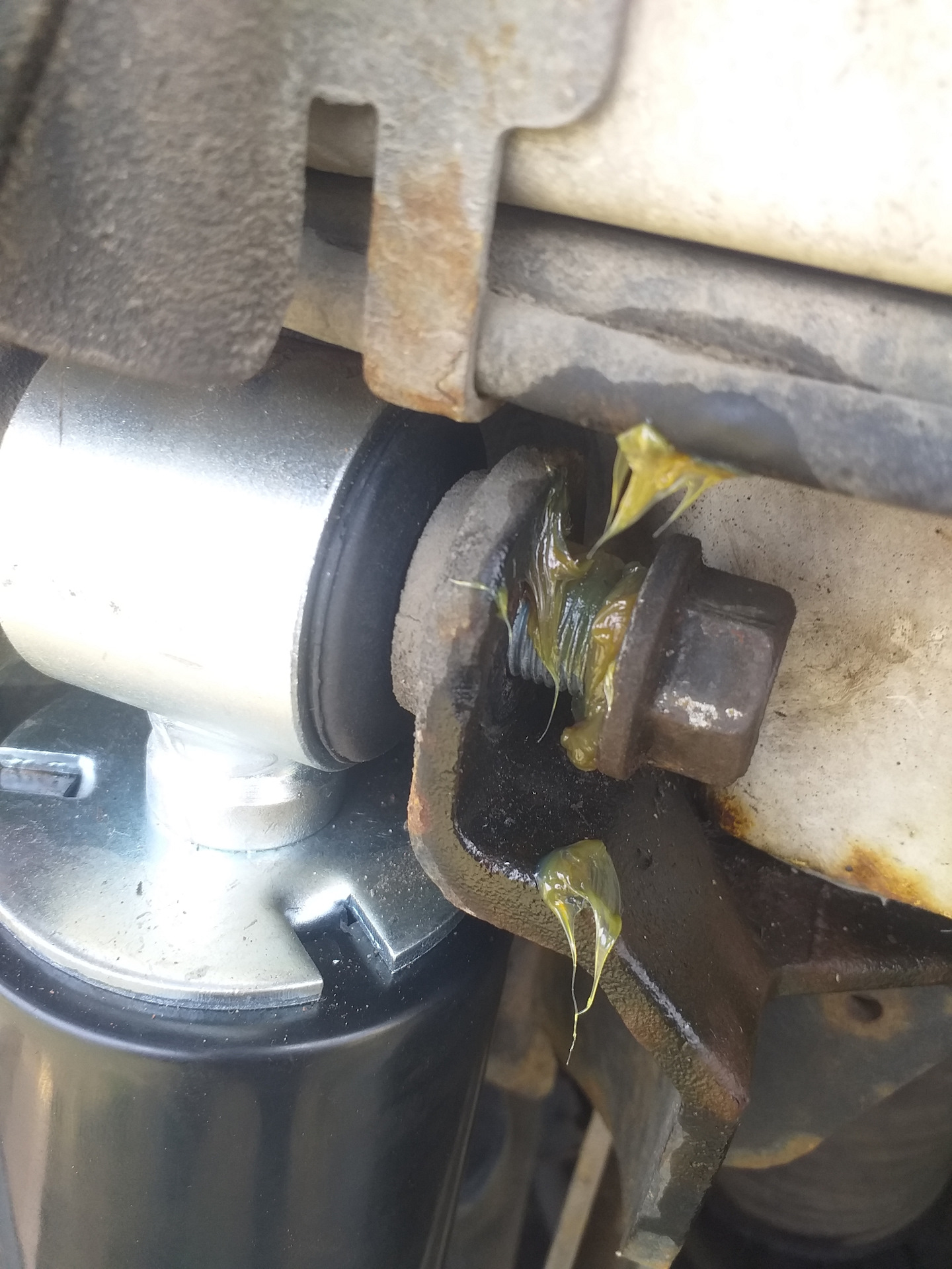

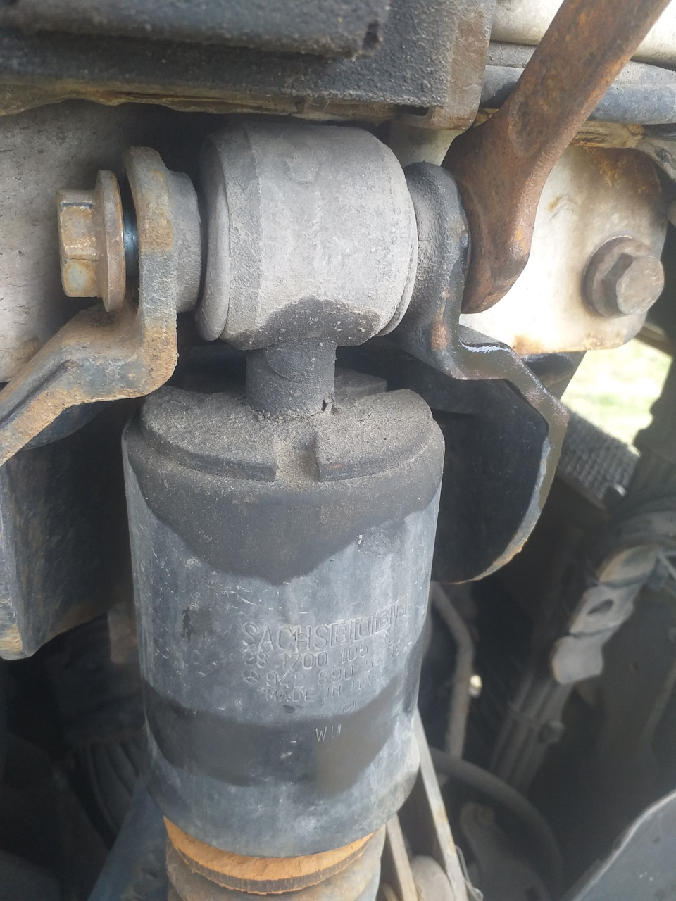

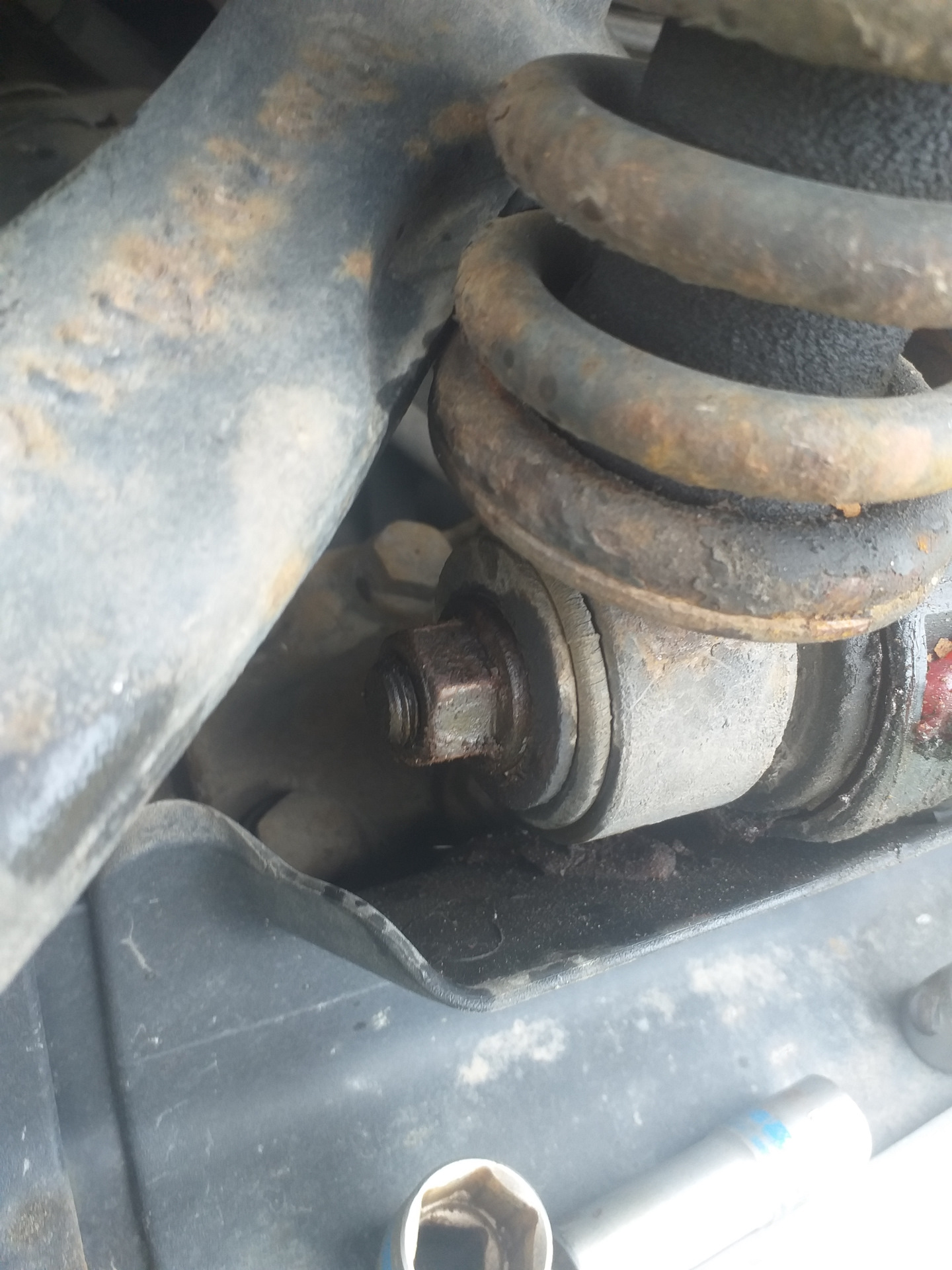

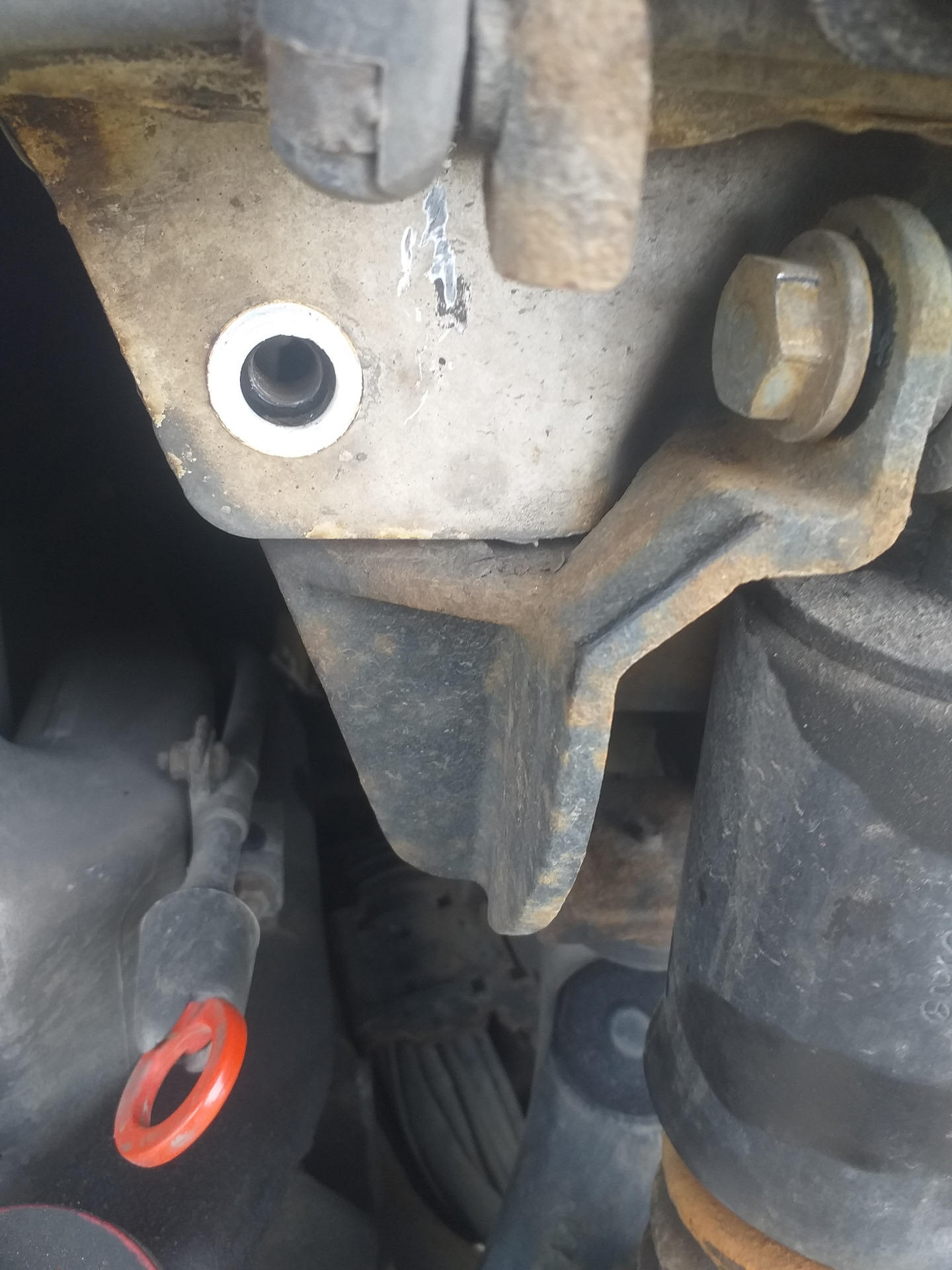

Нужно для начало кабину чуть приподнять, даже когда будет она выходить из замков хватает. Гайки пошли хорошо, заранее по брызгал WD-40.
Сначало открутить верхние гайки. И аммортизатор падает на тебя. Далее нижние и аммортизатор в руках.

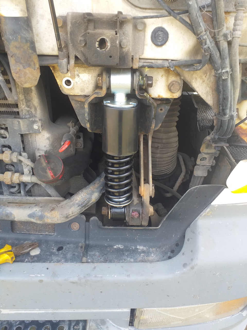

Болты смазанны солидолом и ставим новый аммортизатор, нужно чуть поиграть с фомкой, чтобы сжать вниз аммортизатор и попасть болтом, далле скручиваем и все готово.
Все красиво стоит, аж радуется глаз.))

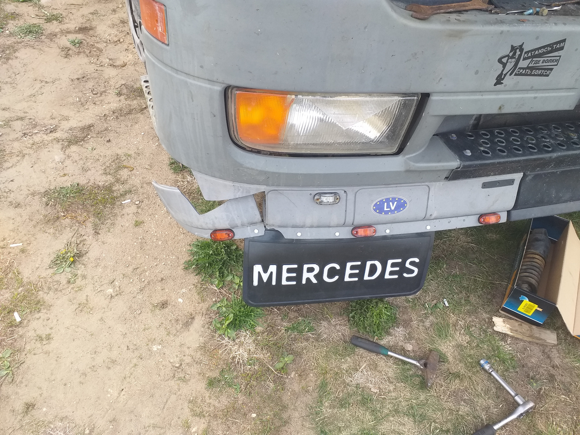

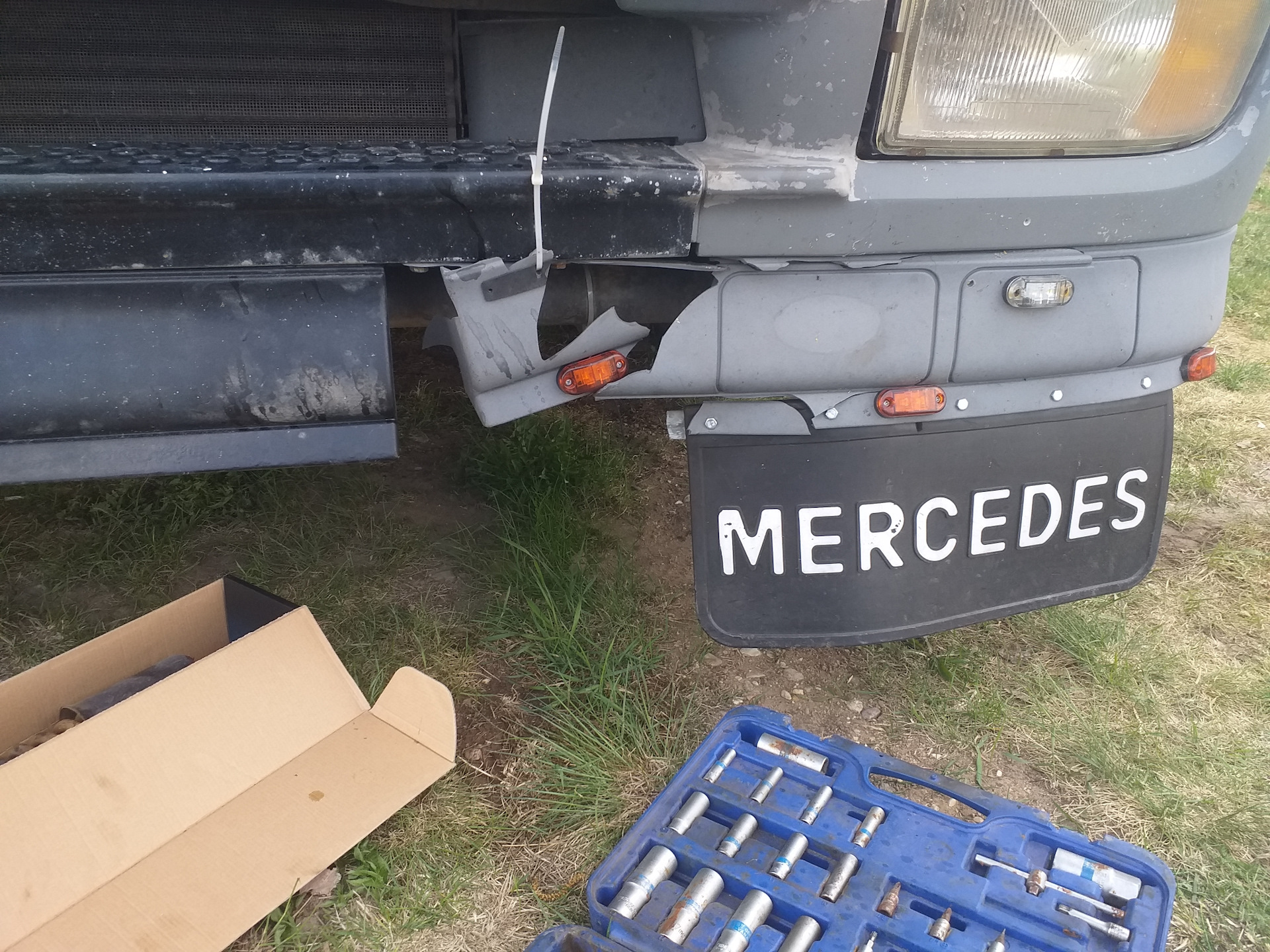

По дороге споймал козла ночью, побил бампер снизу, печально. Со следующей поездки, купится бампер и поставлю новый. А пока что так.
