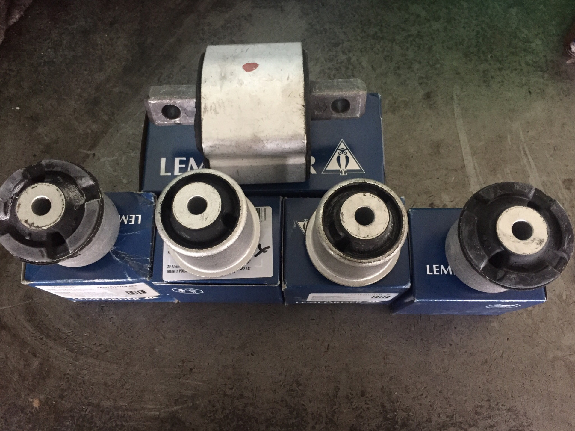

Почти пол года это стук меня доставал. Как всегда времени нет на нужные дела. Есть много и других забот. Договорился я с своим мастером на диагностику. И нашли причину. Это был сайлент блоки верхнего рычага, в просто народе «рогатка». Причём все четыре. Верхняя шаровая была живая. В тот же день позвонил и узнал цены на них и на целый рычаг. И конечно же мы не ищем легких путей, и решили менять четыре приговорённых к смерти )), так и цена ниже чем на целые )).
Ну вот теперь все отлично, все тихо, без посторонних стуков и комфортом от езды.

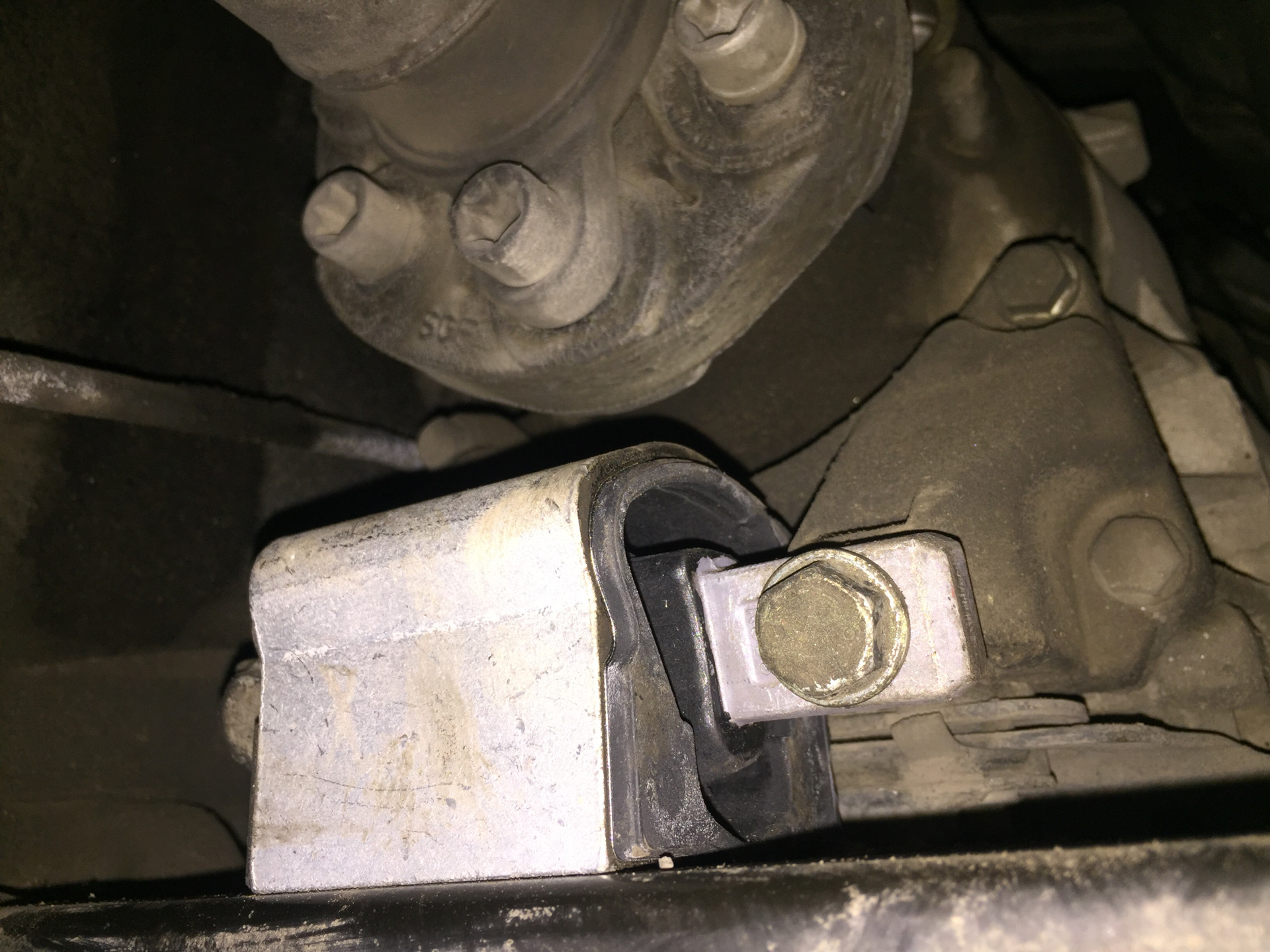

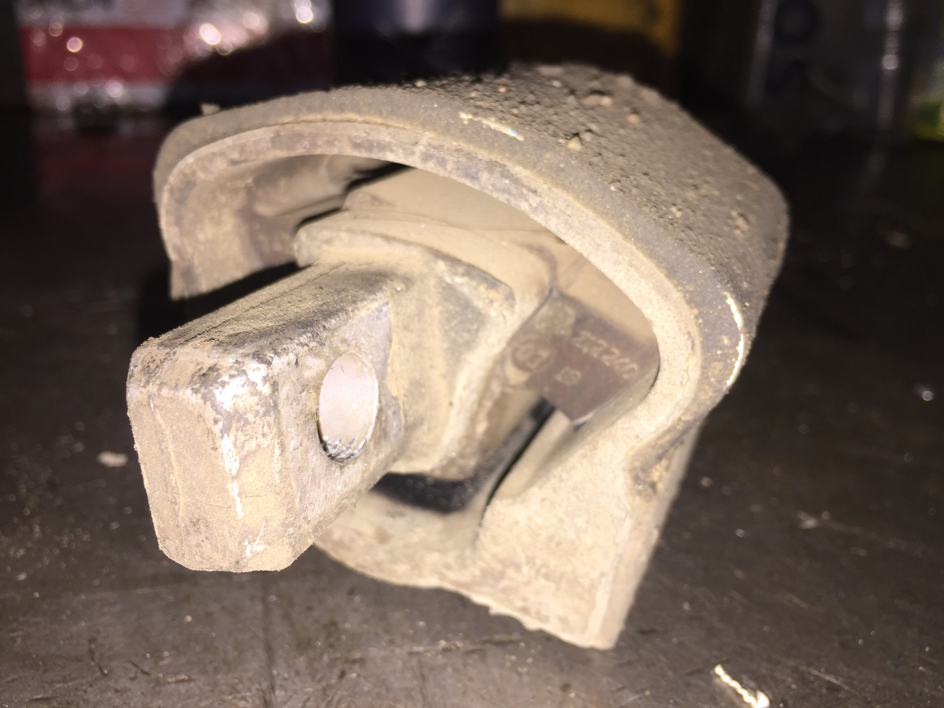

Ну и конечно проверка была всей ходовой части и навесной. И тут нашёлся ещё один деталь — подушка АКПП. Как всегда он не рвётся а просаживаться. Решено было тоже купит и заменить, до этого она менялось примерно два года назад. Теперь это деталь у меня в списке расходников.
Подушки двигателя проверили пока все отлично.
После замены подушки АКПП пропали мелкие, не приятные вибраций на холостых и на холодном запуске. Одним словом приятное к приятному. Теперь ездить стало в двойне приятнее.
