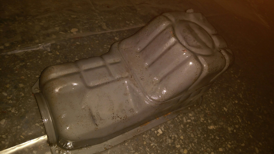

Это не климат, чистое железо за полчаса первичной ржавчиной покрывается, воздух всегда содержит влагу, так что все верно ты сделал, после песка нужно строго всегда обрабатывать преобразователем. Вот только на будущее, используй нейтральный преобразователь кф-58пр, производства "конферум", он бескислотный. Ну и грунт в баллончиках — такое себе. Лучше конечно двух компонентный.

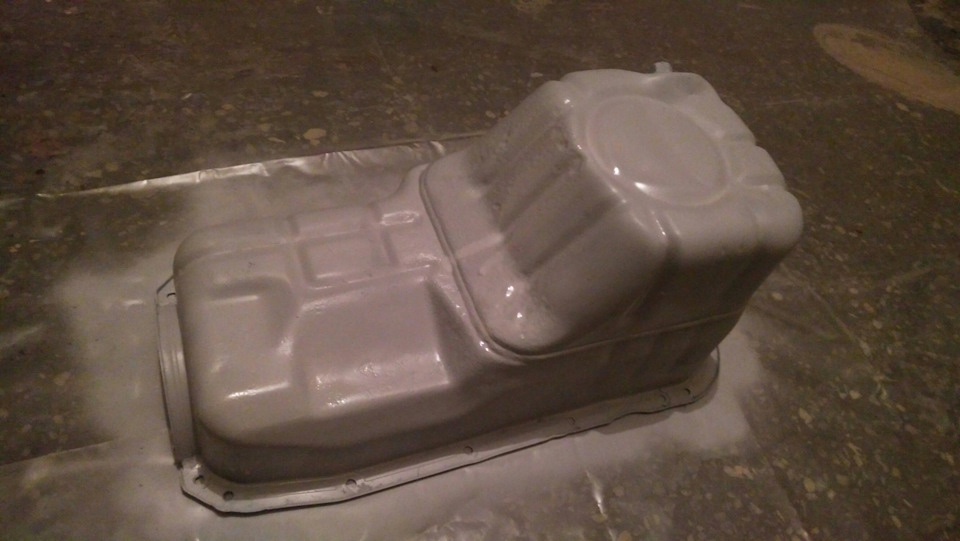

Лучше бы порошком покрасить после песка.
…да…было бы лучше. Но надо было ждать очередь, да и сэкономить хотелось
Хреново отпескоструили, если преобразователь понадобился?
Отпескострули хорошо…но вот питерский климат подвёл…пока приехал домой уже ржавчина пошла…очень влажно у нас…процентов 100 влажности…(
Где ты раньше был…)))…но хайгир тоже не плох…
А ты всегда сначала меня спроси =)
…)))…хорошо Алекс…
