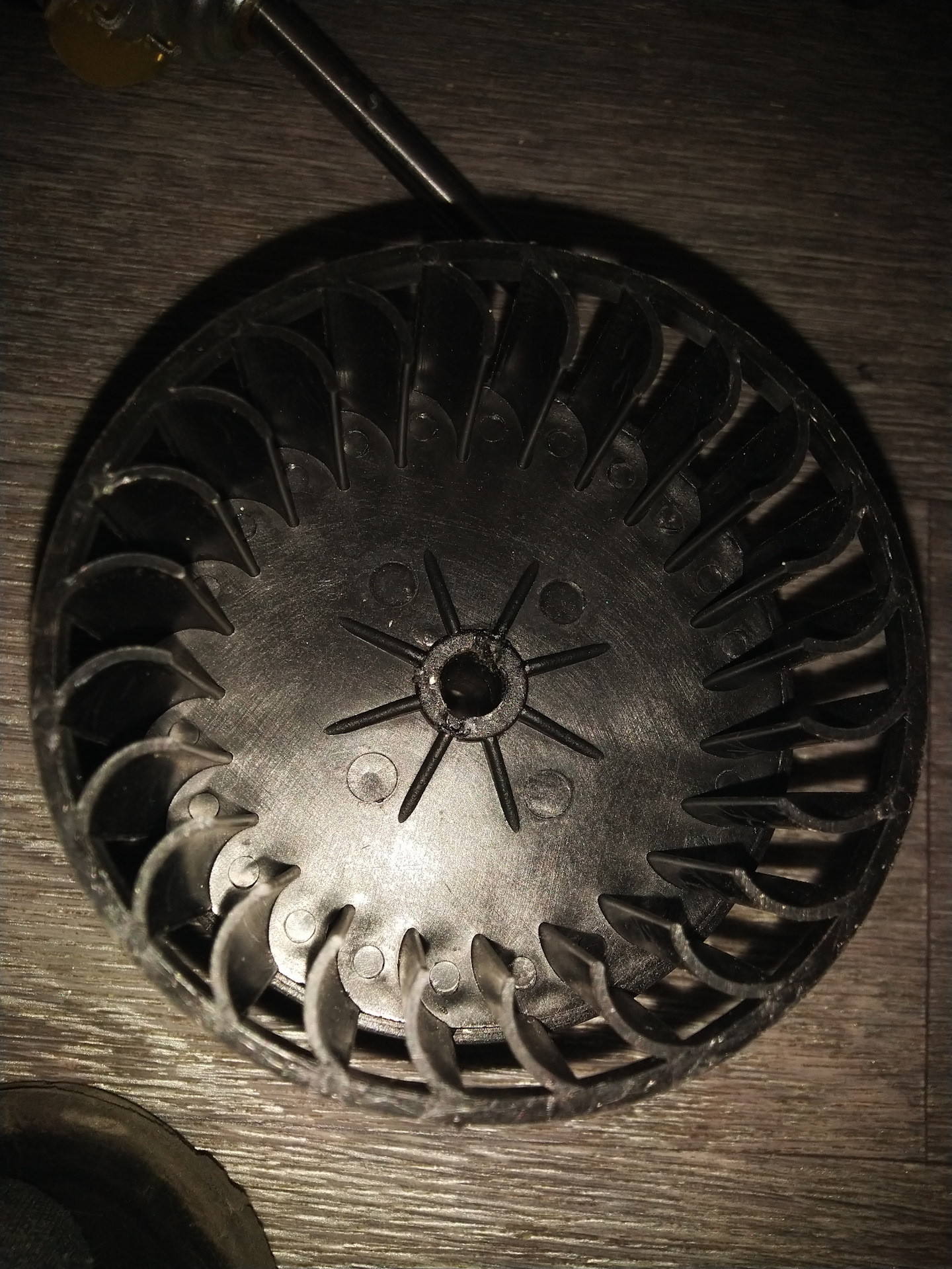

Вот и добрался я до него))со старым мотором стекал 30амперный пред.коротил видимо, сходил в газовские запчасти, нашел моторчик.по диаметру разница в 1.5-2мм, по ширине крыльчаток миллиметров 7, пришлось усаживать их глубже и убирать лишний провод.крыльчатки оставил которые были с моторчиком, старые нормально снять не удалось.все стянулось родным хомутом, работает тише гораздо))цена вопроса 1560р)

Так это с газели или с чего?
Предположительно газель бизнес
От какой газели подошло? Щётки полукруглые или ровные?
Выше ответил)щетки не рассматривал
