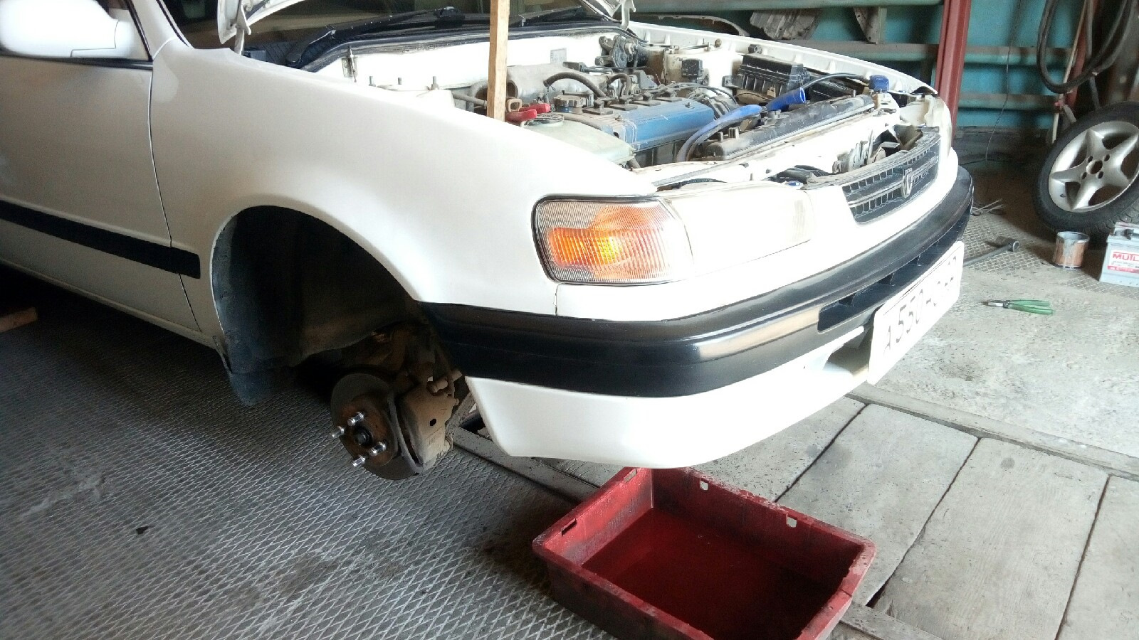

Мотор отвязали, слили все жидкости с мотора и коробки, всё отвязали и вывесили на цепях. На блоке и лыже был плотный слой из грязи и масла, которое довольно долго туда бежало. Я старался вычистить каждый уголок, в который получал доступ.
Для тех, кто будет менять заднюю подушку впервые, это может быть полезно. Именно с ней возникает большинство проблем, потому что она продевается шпильками и через лыжу, и через подрамник. А с учётом того, что прямо над ней проходит рейка, задача становится довольно творческой. В прошлый раз я выбивал шпильки из опоры и вваривал туда закладные гайки, чтобы просто прикрутить насквозь болтами снизу. В этот раз решил обойтись без сварки. Шпильки выбил, а при сборке поставил в том порядке, в котором всё должно расти, прицелил шпильки на свои места, а потом забивал их сверху со стороны мотора через монтажку. Процедура оказалась куда менее нервотрепательной, да и выпадания кассеты подушки из опоры за счёт сжатия/расширения от нагрева сваркой удалось избежать.

После прошлогодних капитальных работ осталась течь масла между двигателем и коробкой. По всем симптомам это бежал коренной сальник. Чтобы добраться до него, необходимо снять коробку, открутить гидротрансформатор (далее ГТР), снять маховик — под ним и прячется искомый сальник.
Перед снятием коробки от неё откручиваются все кронштейны опор, снимается стартер. Далее снимаем снизу щиток, который закрывает нижнюю часть коробки, откручиваем болты по периметру соединения, снимаем колокол коробки. Для более удобного снятия мотор опускается, а коробка уходит вершиной колокола вниз, в сторону левого колеса, после чего извлекается для обслуживания. В самой коробке всё было чисто, я только промыл масляный фильтр коробки (жестяная коробочка, крепится на трёх болтах).
Между коробкой и двигателем есть жестяной щиток с пластиковой заглушкой. Через него откручиваем ГТР отмаховика, вращая вал за гайку шкива коленвала.
Затем снимаем маховик, меняем сальник, начинаем сборку.
ВАЖНО!
Установка коробки.
Сборка осуществляется в другой, строго определённой последовательности, в противном случае это сулит кучу головняков и дополнительных затрат. Гидротрансформатор утапливается в колокол, проваливаясь на три уровня (два ряда шлицов и один уровень — это сам конус ГТР), каждый из которых даст просадку ГТР в корпус коробки примерно на 2 см.
Усаживаем ГТР без особых усилий, просто расшатываем и вращаем по своей оси влево-вправо. Он должен провалиться от плоскости стыковки с мотором примерно на 2-3 см. Если он ушёл лишь на 1см, то при сборке будет зажат и погнут маховик (а происходит это очень легко). После того, как ГТР установлен на место, маховик прикручен и затянут (все усилия затяжке смотреть в сервисной книге, затягивать строго динамометрическим ключом), начинаем поднимать колокол снизу под углом к мотору, постепенно поднимая дальний от мотора край.
Для удобства стыковки мы использовали два домкрата — на одном лежала сама коробка, второй ставился непосредственно в месте стыковки для более удобного задания угла, под которым коробка и мотор будут соединяться. После того, как шпильки совпали, коробка надвигается на мотор (это тоже происходит довольно легко, если зазор остался большим — скорее всего, ГТР недостаточно ушёл, лучше вернуться и перепроверить), скручиваем мотор и коробку. Маховик и ГТР скручиваются через то же самое отверстие в жестяном щитке, при помощи поворота коленвала. Далее всё закрываем, собираем, идём дальше.
